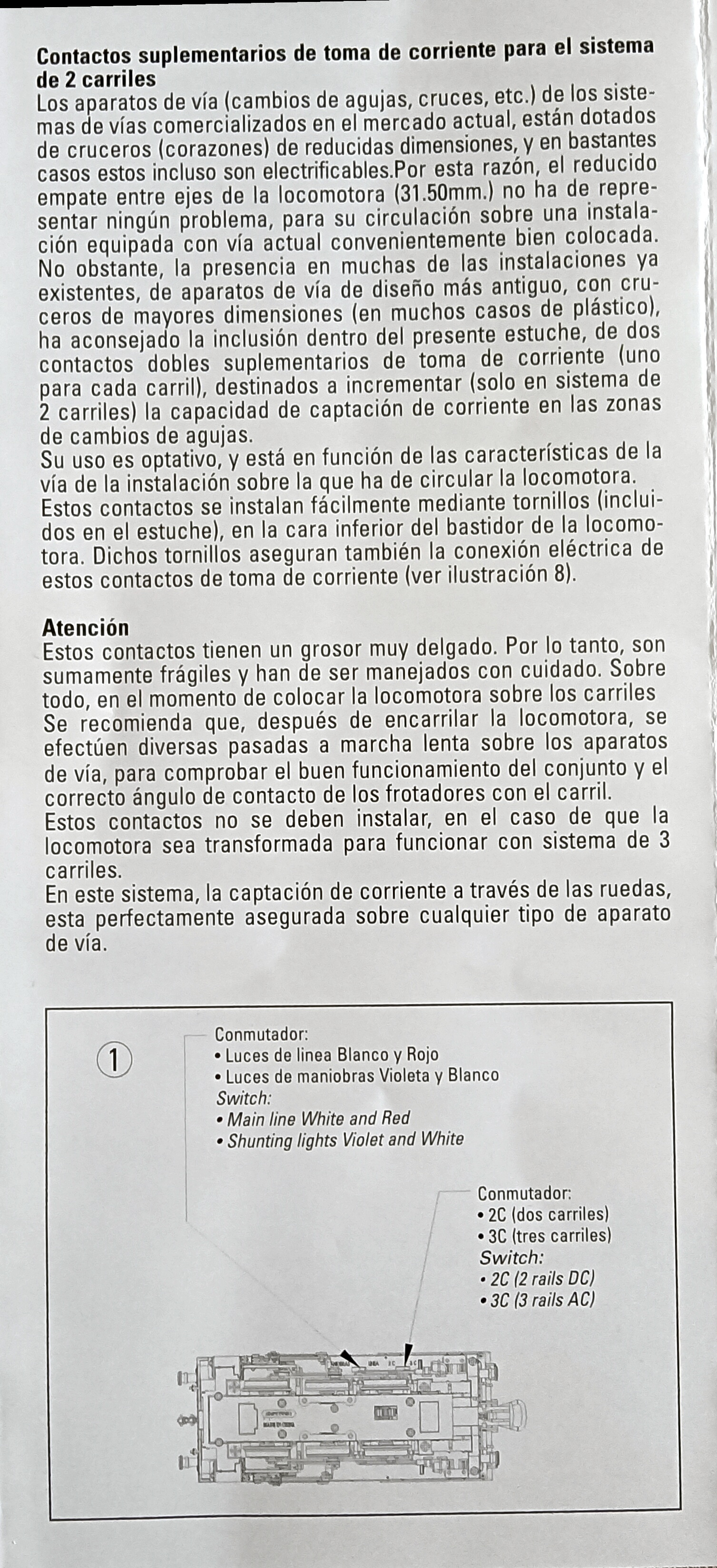

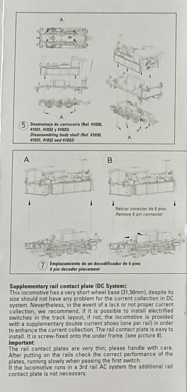

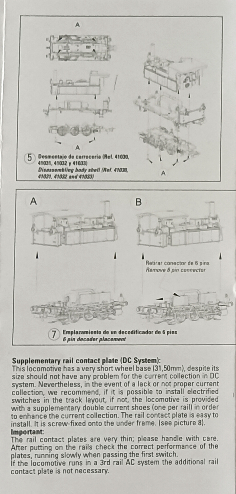

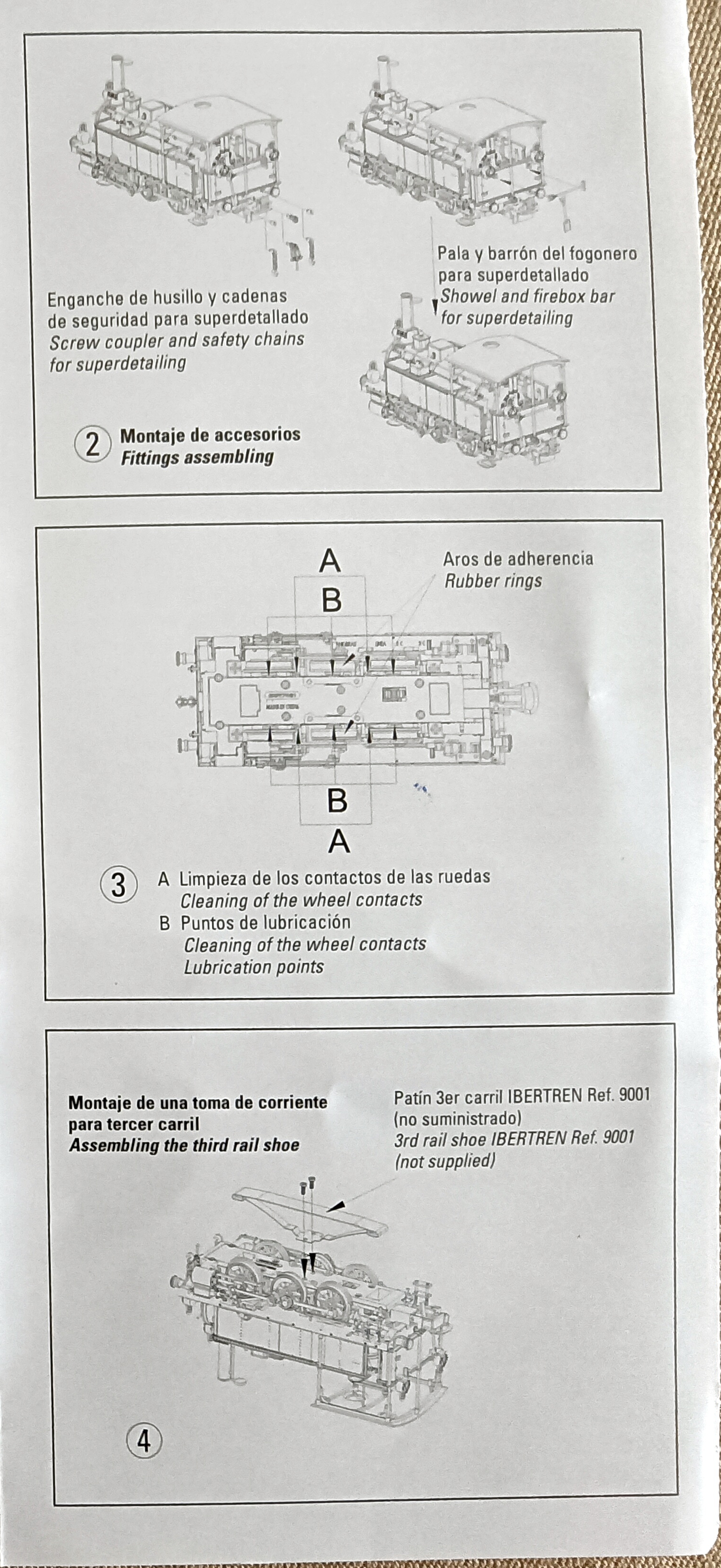

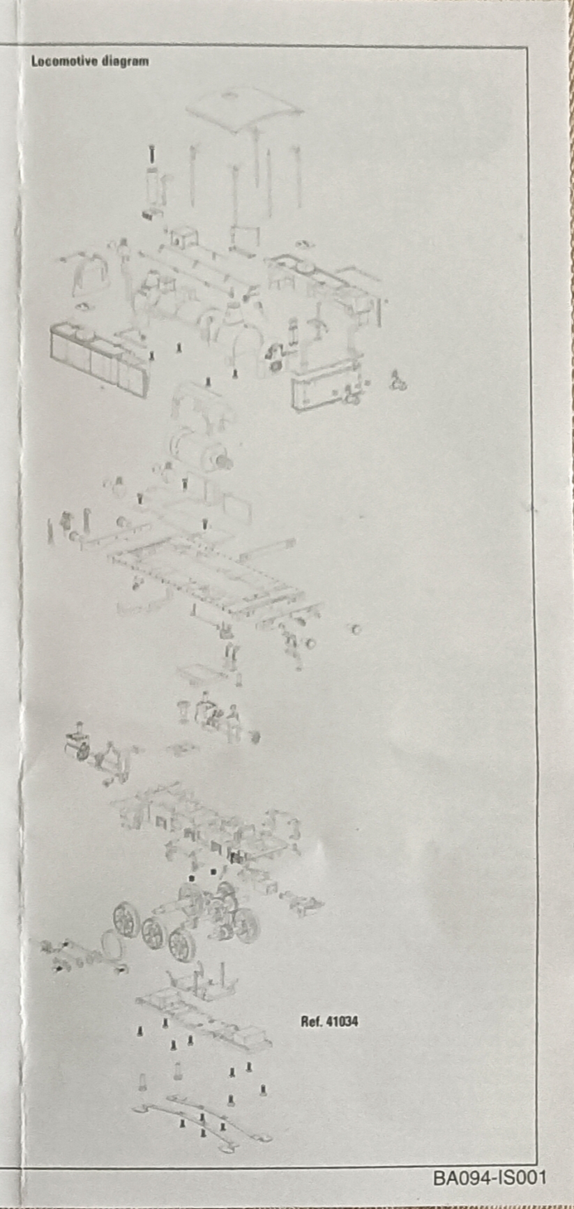

Hola, Ricardmr desde luego una auténtica joya que rueda muy bien y que tuve ocasión de comprar
no hace mucho nueva en ETM

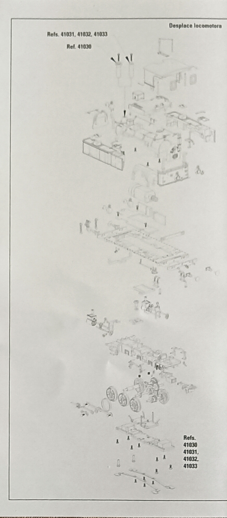

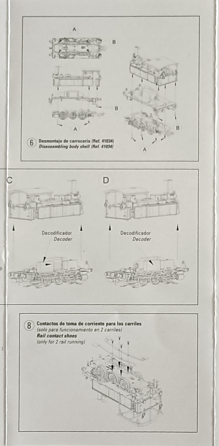

Adjunto fotos del manual, por si te sirven
Saludos, Lugen
Mensajes: 509
Ubicación: Valldoreix
Registrado: 05 Sep 2018 07:10
Muchas gracias a todos por vuestras respuestas, comentarios y recomendaciones, en especial a @lugen por tomarse la molestia de adjuntar el manual, que me permite ver que admitirá el decodificador de 6 pines directo, sin cables.

Sin duda que es una auténtica gozada ver a esta "pequeñaja" moverse por la maqueta. La tengo con un decoder Lenz y va de maravilla. En su momento le puse los captadores de corriente auxiliares y mejora su comportamiento. Lo que hice para disimularlos fue pintarlos de negro en las zonas visibles que no tocan los carriles. Disfrútala.

Veo por los manuales a qué te refieres cuando hablas de los captadores auxiliares. Al ser de ocasión no se si los tendré.
Si fuera preciso, habrá que ver si en los huecos libres cabe el PowerPack mini de ESU. No me gustaría tener que ocupar esa cabina tan bonita. Hace pocos días coloqué uno en la RH 85 de Roco (Ref.: 73156). Ahí sí que no había otro remedio que usar la cabina, ya ocupada por el decodificador y su base. Y no es que quedara mucho espacio disponible, pero lo desmonté (el condensador conectado a la plaquita por medio de cables) y dio bastante más juego a la hora de colocarlo.
