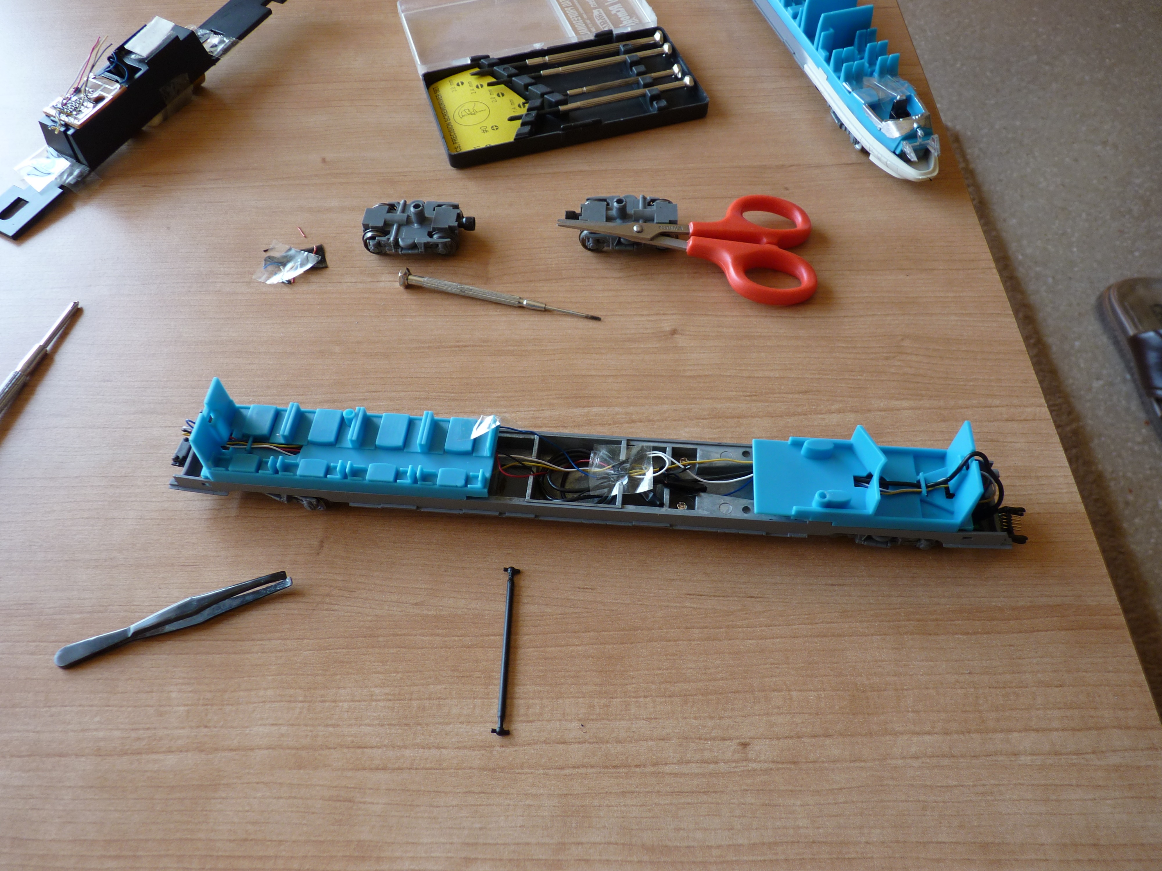

Sigo con la "desmotorización" del coche cafetería.
Aquí ya con los bogies cambiados a unos tipo remolque, y no motor que quedan muy frenados. Los cables se han vuelto a unir para convertirlo en un coche más "pasante" de la electricidad.
La pieza metálica que hay bajo el motor la he dejado porque va muy bien como lastre.
Ahora ya es un coche más en la composición.
Mensajes: 1772
Registrado: 28 Nov 2008 18:58

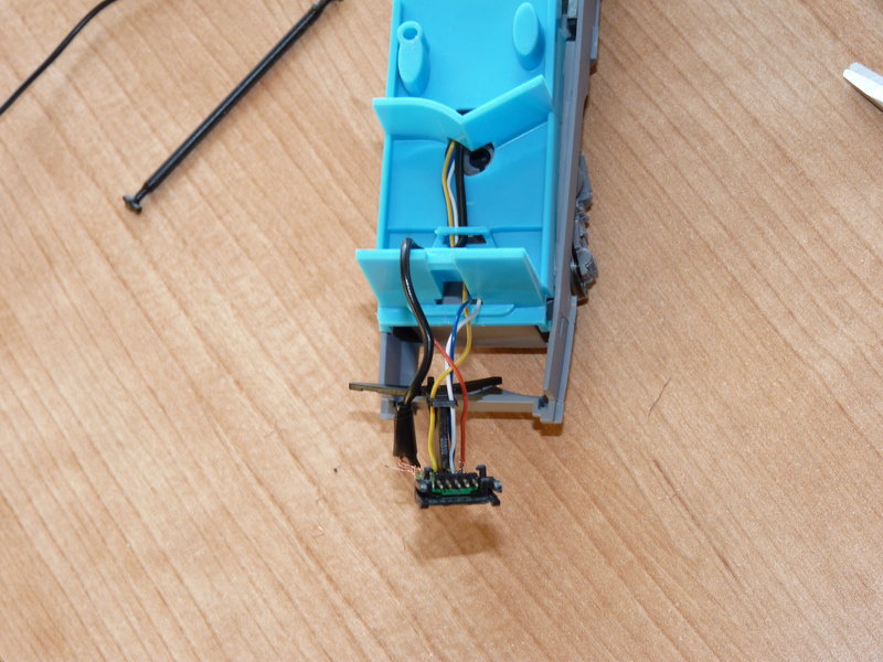

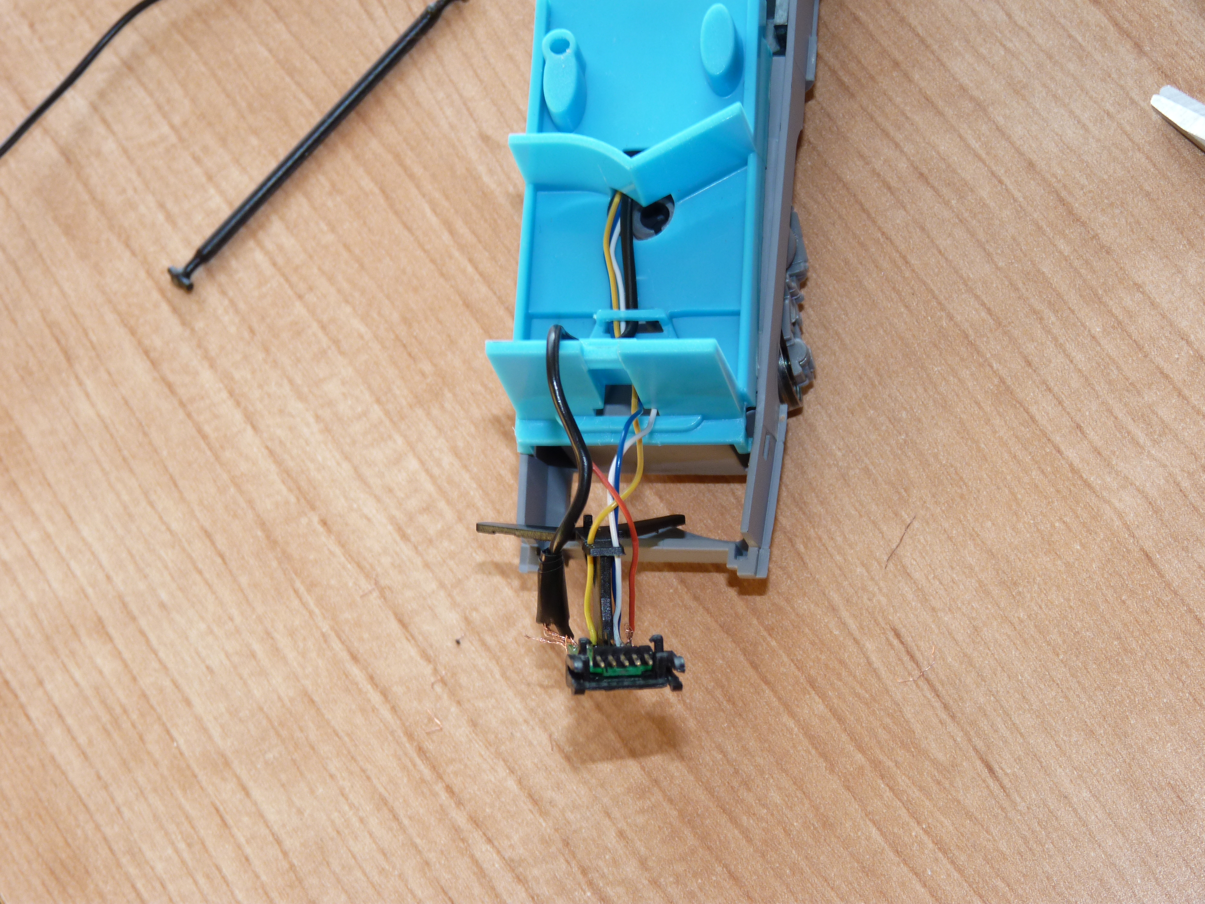

Otra pequeña mejora...
El coche cafetería tiene 5 cables de entrada por un lado y por el otro 3.
Esto es así porque por un lado tiene alimentación del motor + luces. Por el otro solo las luces :roll:
Si la nueva cafetería "desmotorizada" fuera igual sería un obstáculo para la transmisión de la corriente que alimenta el motor si la colocamos entre el coche extremo captador de corriente y la cafetería motor :?
Hay que pensar que los otros dos coches con panto de los que dispongo si que disponen de 5 entradas y 5 salidas por cada lado ya que Piko los hace así de serie.
En la foto el enganche portacorriente de salida transformado. Los cables originales que coloca Piko son los blanco, azul y amarillo.
Yo coloco el negro y rojo, que además son exactamente del mismo color en los otros conectores de 5 cables. El cable lo he sacado de unos auriculares ya que casualmente los colores coincidían.
Ahora ya puedo colocar este coche en cualquier lugar de la composición como el resto :D

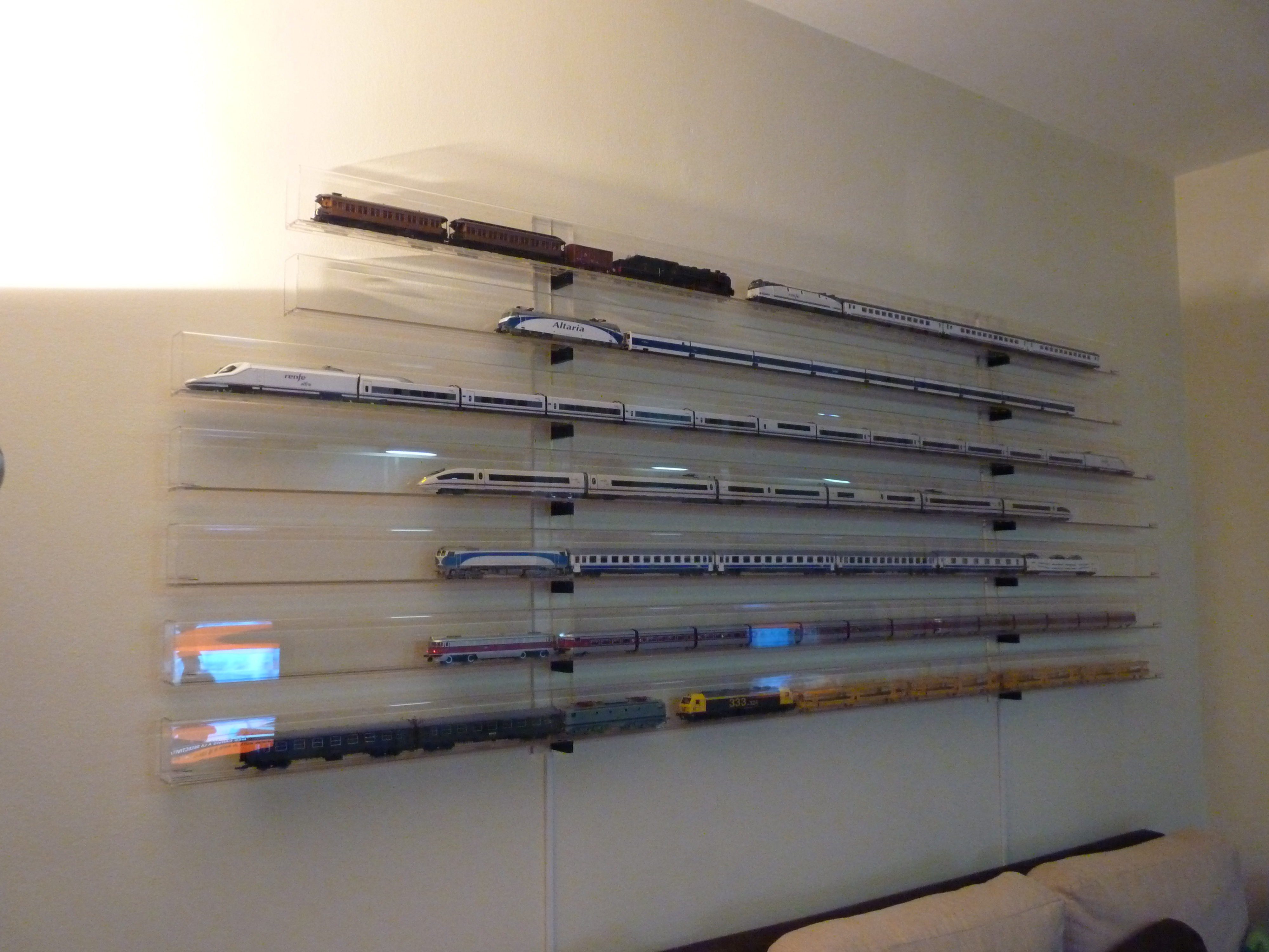

Y por fin el momento de poner a rodar la composición después de toda la transformación y de disfrutarla :D
Es difícil hacer fotos en la maqueta a un tren de más de 1'50 metros así que pongo las de la vitrina en tubos de Train-safe.
Está junto a un Pato con sus 12 coches correspondientes. Se notan los dos que le faltan al Velaro :?
Aunque la foto no es muy buena se puede apreciar la gran diferencia de empaque de la composición de 4 coches a la de 6.
Además de ser más grande mejora la simetria al tener dos pantógrafos y no uno. El girar los coches nos permite que las cafeterías nos muestren diferente costado disimulando la presencia de dos cafetería en lugar de una.
También la linea de alta tensión del techo queda correctamente unida entre los dos coches con panto. Cosa que no se puede lograr con los 4 coches del pack inicial :)
Los interiores no se ven al estar el cristal oscurecido. No vale la pena iluminarlo al faltar dos coches y ser todos los interiores iguales. Si sacaran los coches que faltan para hacer la compo real aún puede que hiciera un pensamiento :roll:
La parte mala sigue siendo que esto no es más que un apaño que nos acerca más al real pero nos siguen faltando dos coches... intermedio turista, etc...
Es alucinante que Piko reedite su infumable set Arco en lugar de sacar los coches del Velaro de los cuales tiene un molde mucho más real :?

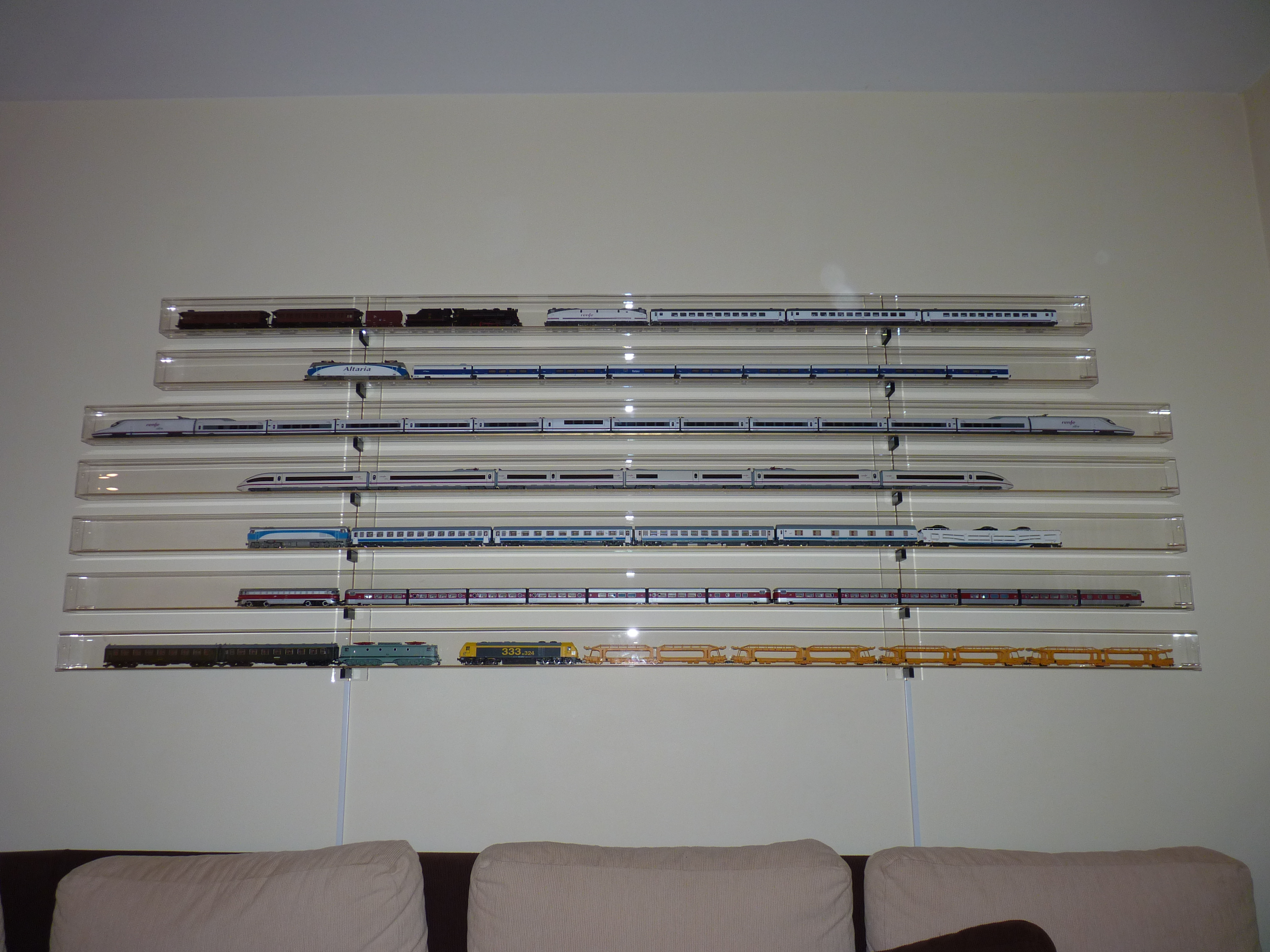

Una última foto desde otra perspectiva más frontal y ya lo dejo por hoy.
Salud al foro !!!!

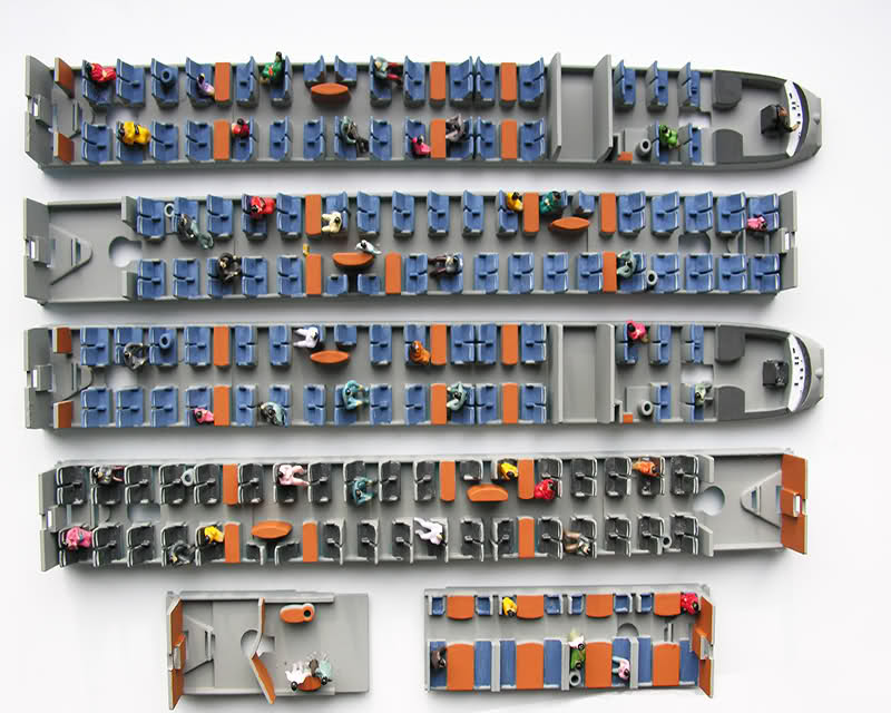

Y aquí unos interiores muy mejorados que he encontrado por internet
:shock: :shock: :shock:

fje
Mensajes: 1157
Registrado: 10 Feb 2011 09:37
Annio, muy buen trabajo... ¿Dónde conseguiste esos interiores en internet?
Mensajes: 1772
Disculpa que no haya contestado antes, he estado muy liado.
Lo saqué de aquí:
http://forum.3rail.nl/index.php?topic=10015.0
Es una web muy interesante. También hay fotos que comparan el ICE3 de Piko con el de Marklin... aunque del idioma no pillo nada.
Salud !
fje
Mensajes: 1157
Lo saqué de aquí:
Salud !
Annio, gracias.
He entrado ne esa web y efectivamete es interesante, lo del idioma desde luego es un problema... Ya sabes lo que dicen de por qué casi todos los holandeses hablan inglés y muy bien, porque llegaron a la conclusión de que su idioma es tan endiablado que no lo iba a aprender nadie, así que decidieron aprender ellos inglés... :) Menos mal que alguien ha inventado el traductor de Google, que aunque no es ninguna maravilla, por lo menos una idea te haces de lo que quieren decir.
Por otro lado, ya he visto los interiores, que parece que hacen referencia a que los ha hecho un tal Albert-Jan. Lo que no he conseguido es ver cómo pedírselos, comprárselos o loque sea, ni el precio ni nada.... ¿cómo lo hiciste tú? o es que simplemente los pones ahí por lo buenos que parecen, pero no te los has conseguido?
Un saludo y de nuevo gracias
Mensajes: 1772
Yo no me he conseguido esos interiores... ojalá !!
Tengo pensado un "nyapeo" de los míos pero tengo claro que no llegaré a ese nivel :shock: :shock: :shock:
Ya estoy trabajando también en el coche prototipo para la iluminación interior. También tengo una composición de 8 coches gracias a los turistas para ampliar la composición que han sacado hace poco.. pero no hay tiempo para avanzar :? :?

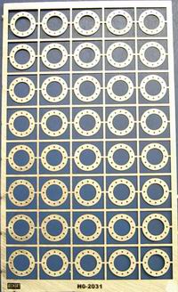

En ese foro está también el enlace a estos discos de freno... que sería interesante conseguirse. Pero no viene fabricante ni referencia... si alguien supiera como conseguírselos yo estaría interesado... :?: :?:
http://www.beckert-modellbau.de/html/atzteile.html#2031

Mastren vendia algo parecido pero sin agujeros ;)
