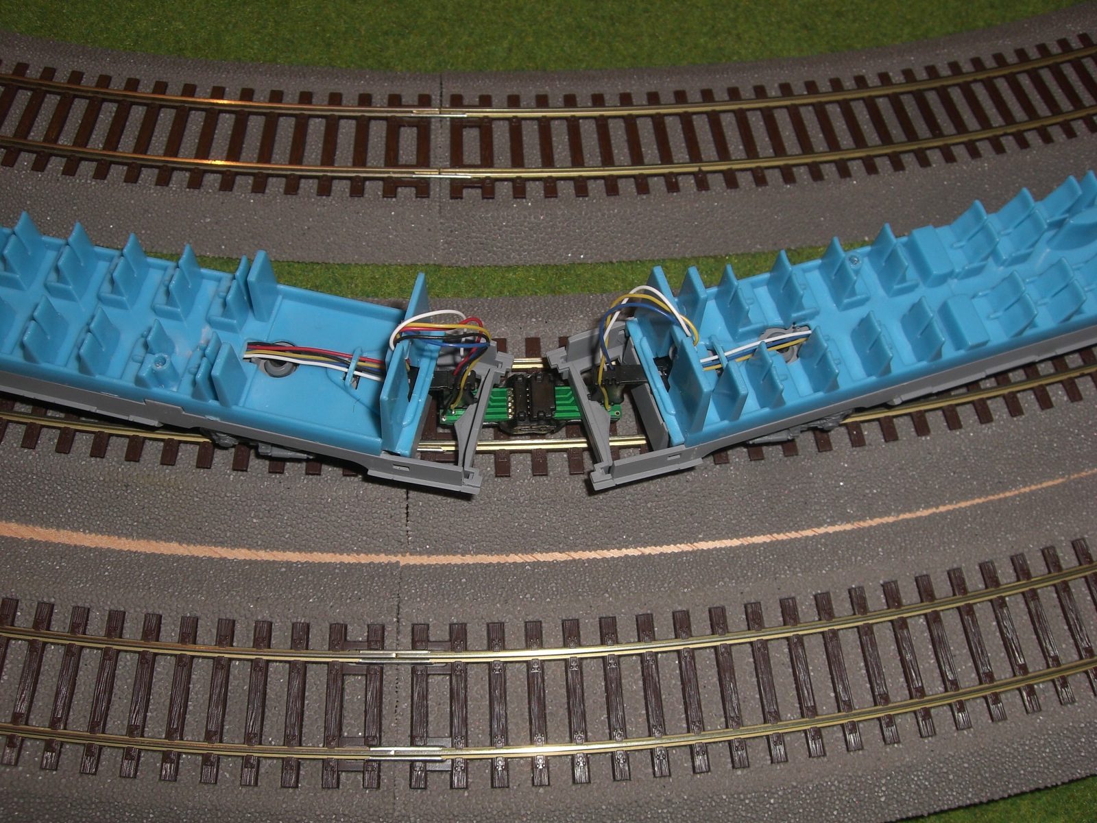

Hola de nuevo. Sigo con mi análisis exhaustivo del S-103...
Gracias manchegon.
Jose 319 en analógico iba muy bien. Brusco supongo que lo normal... no soy un experto. Correr corría lo normal, no me dió la sensación de correr muchíiiiisimo que si me ha dado en digital.
Es un blanco un poco más "hueso" que mi Euromed de Mehano, pero no canta demasiado.
Tienes razón, la luces extremas tienen una caja, puede que sea un condensador, no sé, no entiendo. Tal vez por eso a mi a lo primero de digitalizarlo no me iban y luego poco a poco fueron hasta ir perfectamente.
Le puse un decoder ESU de 25'90 euros.
Lo he seguido trasteando estos días y he abierto el coche con pantógrafo y el coche extremo. Los coches llevan dos tornillos por la parte de abajo. Me ha sido mucho más fácil abrirlos que el coche cafetería que entraba muy a presión.
Es la primera vez que envío un correo con fotos al foro, espero que quede bien.
Otro fallo en cuanto al realismo del frontal tren es que la mitad superior de la luna frontal es más oscura, se aceptan ideas para colocar algo por dentro que la oscurezca...
Los interiores reproducen la versión alemana del ICE3. Con unos elementos un tanto extraños junto a los pasillos, dos por coche, que parecen colgadores de chaquetas.
Una opción para hacer los interiores preferente y club sería sacar los interiores, serrarlos a lo largo y eliminar una fila de asientos. La única complejidad vendría de los cables que atraviesan los asientos y evitar la cabina al cortar en el coche extremo.
La verdad es que como los cristales están oscurecidos si no se le ponen luces casi no se ve el interior.

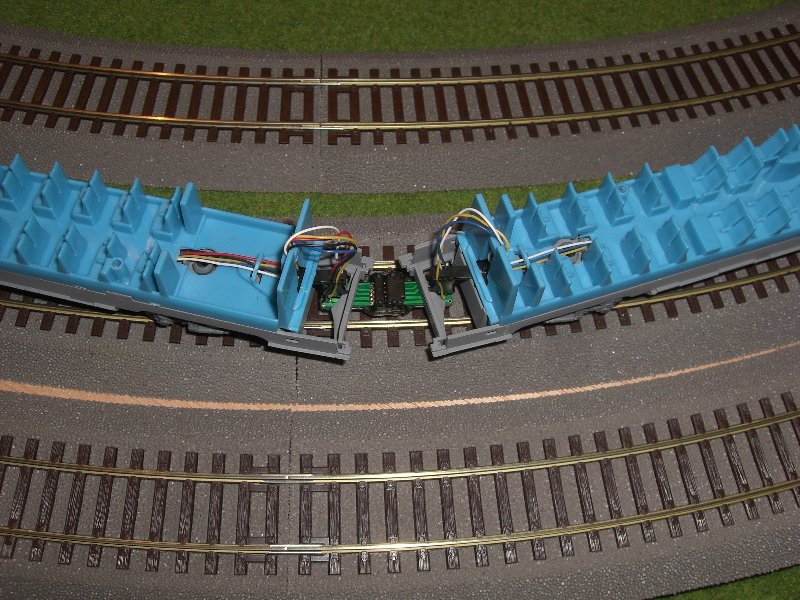

Todos los coches llevan instalados 5 cables, excepto el extremo sin conductor que lleva 3. 2 cables son para la tracción y 3 para el alumbrado del tren.

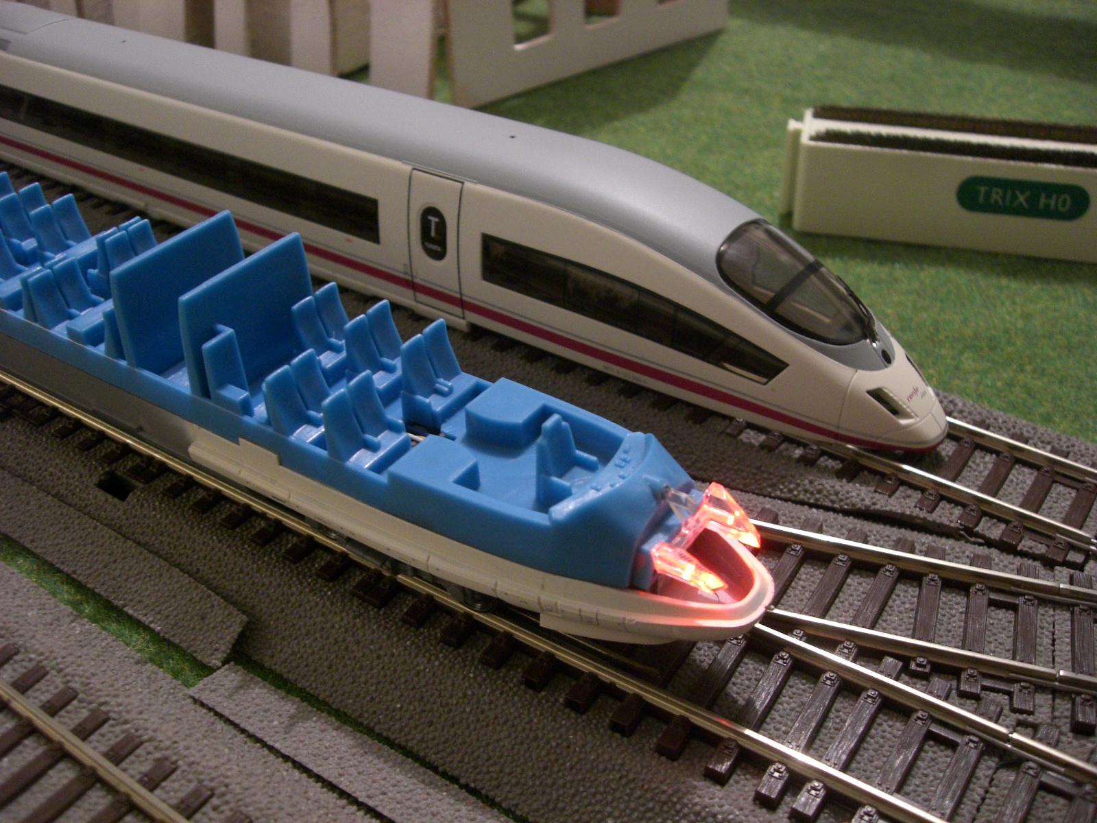

Iluminar todo el tren no tiene más complicación que cortar los cables y conectar los leds.
Por el precio que tiene este tren me da mucho menos palo trastearlo que uno de 300 euros. No me veo haciéndole esto a un PATO de Electrotren ni a una Mikado...
Adjunto fotos.

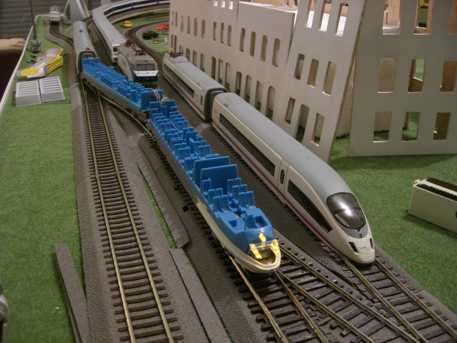

Vista minipanorámica de mi maquesta, con la futura estación en construcción.
El morro aerodinámico lleva un grafiteado en negro que impide que las "pérdidas" de luz a traves del plástico que afean el testero, como ocurre po ejemplo con mi Euromed de Mehano
Aquí se pueden ver los enganches portacorriente trabajando en radio R5 de RocoLine, y el recorrido de los cables que atraviesan los coches bajo los asientos.
Vista más proxima con luces de cola encendidas. El bastidor construido en base gris pasa a blanco en el frontal.

Me he descuidado de comentar en el mensaje anterior que he continuado haciendo un "estudio" de los descarrilos frecuentes de este tren.
He mirado la capacidad que tienen los bogies para tolerar subidas y bajadas y me ha parecido más que aceptable para mi maqueta. En un principio creí que era un tema relacionado con los enganches portacorriente pero ahora creo más que es un problema de la falta de lastre de los coches.
Mi teoría se basa en que no solo descarrila en subidas y bajadas sino también en los desvios en llano, y haciéndolo pasar poco a poco se ve que no es que el tren no tolere los giros ni las subidas sino que simplemente la falta de peso hace que los bogies se levanten y remonten la pestaña que los une a la vía.
Bajo la fila de asientos hay un espacio con toda la pinta de tener prevista la colocación de lastre pero al menos los coches de la caja de iniciación no lo llevan. Colocar algún peso y colocar las antenas de techo "grafiteadas" de gris va a ser lo primero que le haga en mis talleres ;-)

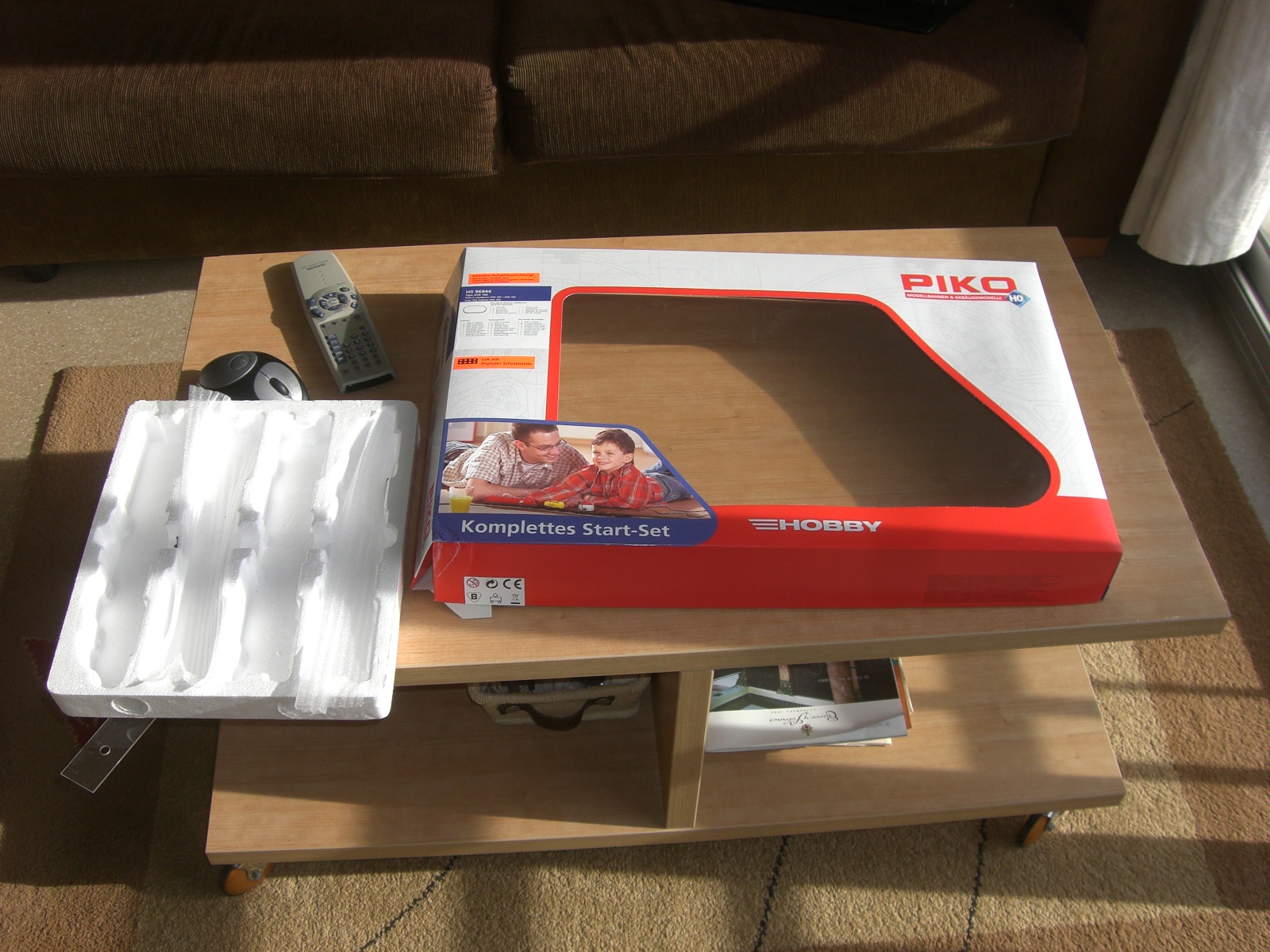

Holas de nuevo.
Adjunto más fotos de como sigo trasteando al Velaro.
Las dos primeras son por si a alguien más se le ocurre reducir la caja de iniciación a una más pequeña solo para los cuatro coches del pack.
Es mucho más práctico para transportarlo si te has desecho de las vías de set de inicio y del transformador.
Foto del estado inicial de la caja y de la "mini-caja" para los cuatro coches que viene en su interior.
Resultado final de "cortar-pegar", a la izquierda la parte delantera de la caja de iniciación y a la derecha la trasera.
Me gustó más como quedó la trasera así que es la que usaré.

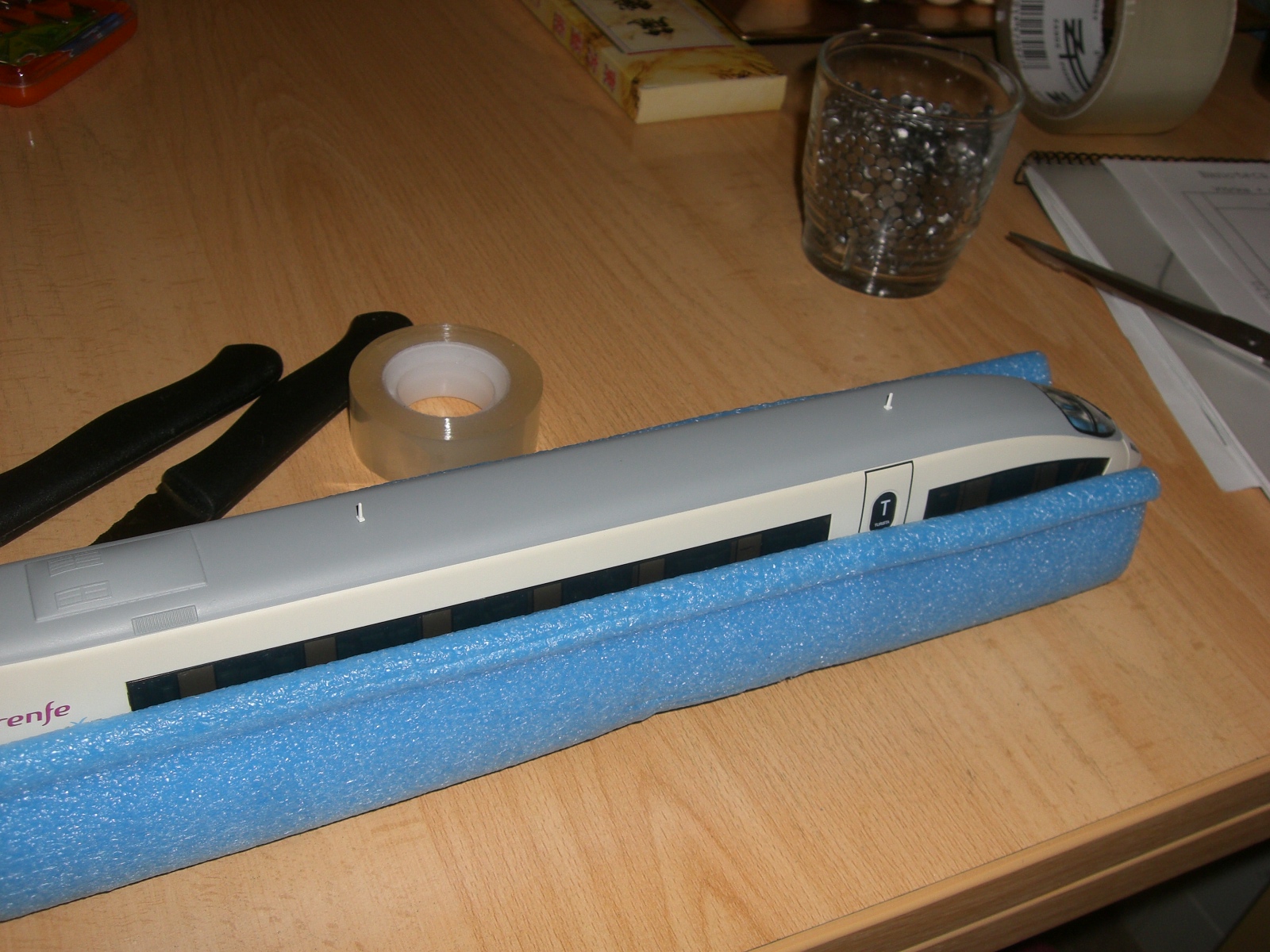

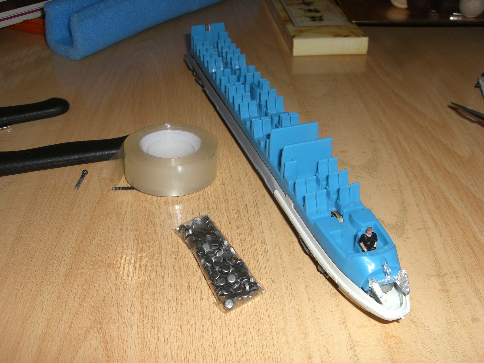

Foto del lastrado, para manchegon que preguntaba como hacerlo.
Se puede hacer con mil cosas. Yo fabrico con precinto y celo unas bolsitas con ferrita (pequeños trozos de metal).
Barato y fácil. Otros usan plomos, trozos de plancha...
Ahora que está lastrado ya no descarrila, pero al pesar más y tener tracción solo en dos ejes me patina un poco en el circuito con la subida más fuerte de la maqueta. Si no lleva inercia suficiente se queda parado... :-S
