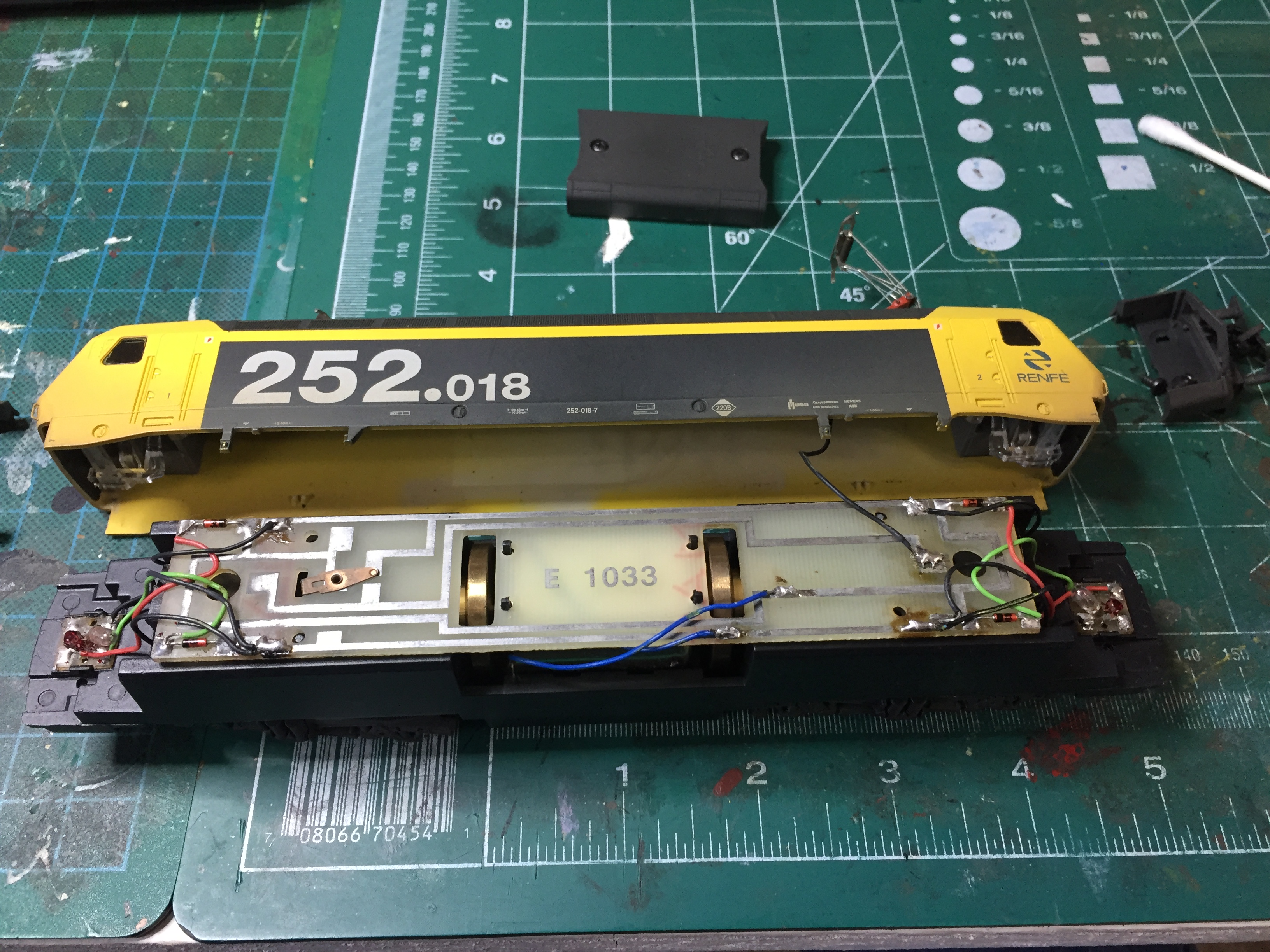

Muy buenas. Yo tengo la 252.016 de Lima, de las primeras referencias. La tengo en A.C. y tengo pensado convertirla a D.C. y digital, ¿Creeis que es recomendable al ser un modelo antiguo?

Hola, pues es bien fácil, coge la hoja de despiece, y todas las piezas, que son ac pasalas a dc. y sabes las que necesitas, si pudieras conseguir, una de las ultimas. inclusive, la de la caja de iniciación, con conector ya digital, es una pequeña inversión, pero vale la pena, te evitas cambio de ejes ,luces y soldar y desoldar cables, que todo esto ya es un dinero, y solo tienes de cambiar, la carrocería. un saludo

Hola, solo decirte, que si la parte eléctrica, esta bien motor , luces placa base, tendrás de buscar otra lima, pues si le pones la parte de luces con repuestos de electrotren, tendrás que invertir las luces. pues en electrotren van al reves, que en lima. y quizá encontrar, la misma locomotora, que estuviera bien la carcasa, es difícil o comprar, una de caja de iniciación, que es la misma que venden, en caja. pero mas económica, además repuestos no hay muchos. un saludo

Hola Foreros,
¿Cuál sería un buen decoder de sonido para instalar en el 252 de Lima? Parece que podría tomar un Loksound ESU de tamaño promedio con un altavoz.

Necesitas uno cables para ir soldando, antes tienes que cortar las pistas de la placa base, despues ya alojas el deco y el altavoz lo pones en la parte inferior donde tienes un buen hueco... le va bien el de una eurosprinter o si puedes conseguir uno de electrotren que son ESU..
