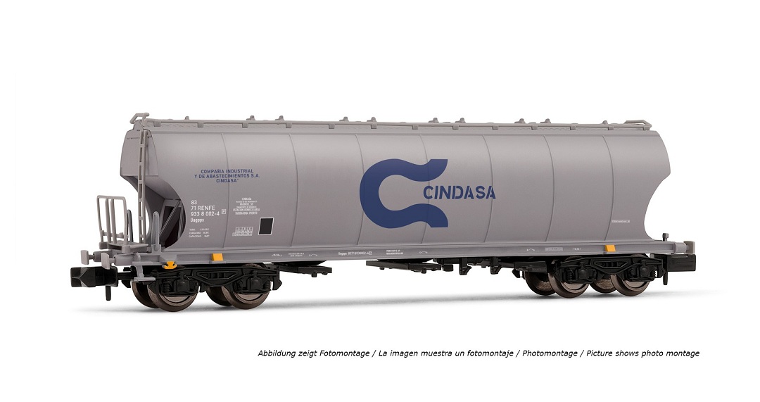

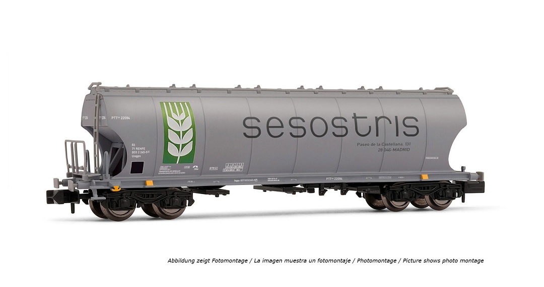

Rescato el hilo para hablar de dos nuevas referencias que van a aparecer en el mercado de la escala N bajo el fabricante Arnold. Se trata de una nueva matrícula para la tolva Sesostris (con el logotipo de la espiga en verde y la palabra Sesostris acompañada de la dirección de la compañia en grande) y la tolva Cindasa.
Según indican en su web, ambas se localizan en la época V, aunque tengo serías dudas con la Cindasa, dado que parece de época IV pero la tipografía es demasiado moderna. ¿alguien puede ayudarnos?

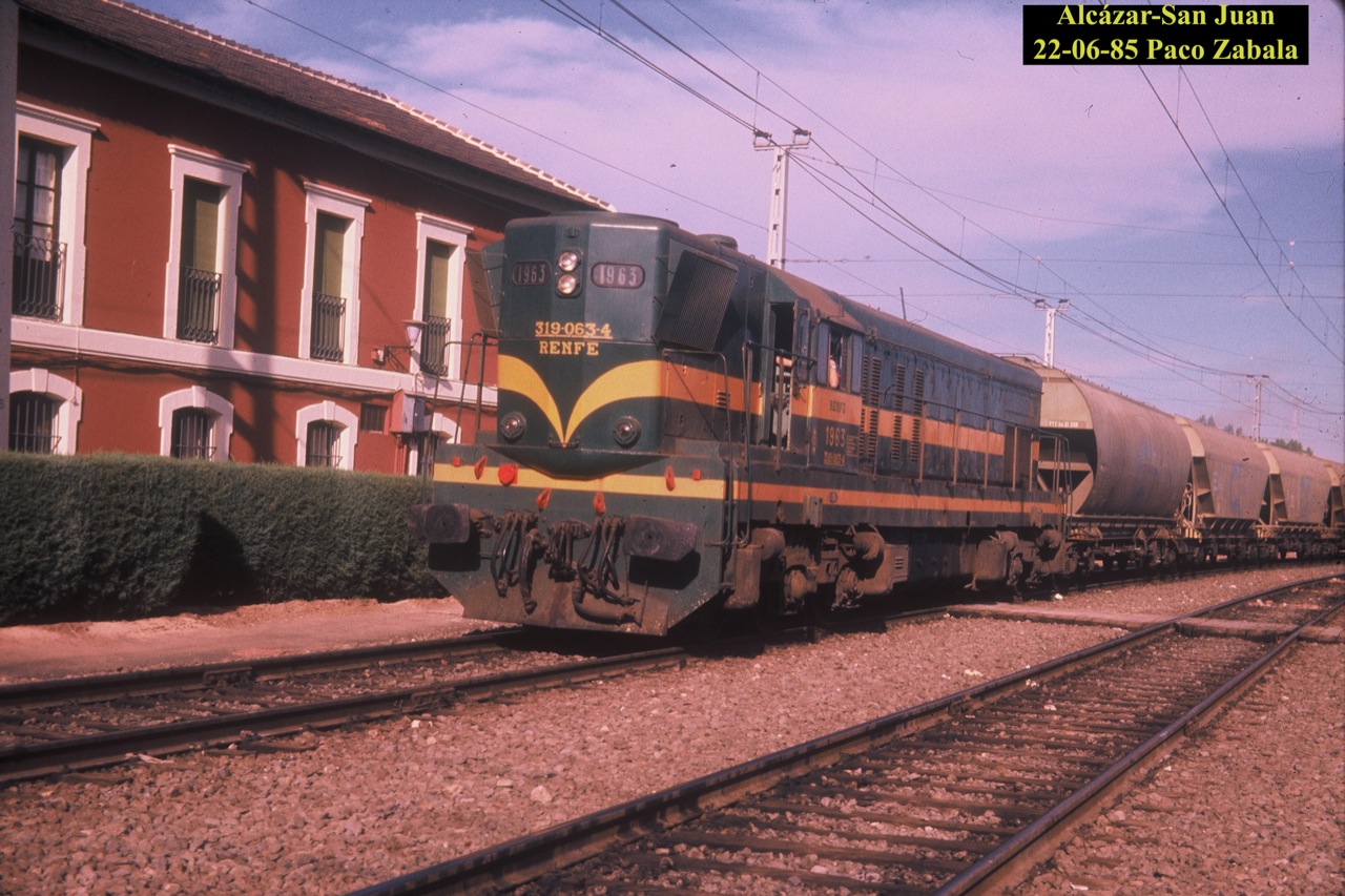

:shock: :shock: :o :o :o OOHHHHH!!! Qué bonitas. La de veces que habré subido de niño y adolescente en las tolvas de Cindasa; todavía me parece estar paseando por el 'balcón' de su testero, o en su techo abriendo las compuertas y hundiendo la mano en las pipas de girasol, allá por los años 84, 85, 86, 87....... No os imaginais los trenacos puros de estas tolvas que las Alsthom 276 y las 319 verdes originales llegaban a remolcar. Sin duda es época IV. Parece que esta vez Hornby ha acertado de pleno con esta versión. Ojala y no tardemos en verlas en HO. Esto sí que es una sorpresa la mar de agradable :D
e109 La GM-1963 con un tren de tolvas de pipas de girasol 'Cindasa' en Alcázar de San Juan. 22-junio-1985.jpg
La GM 1.963 con un tren de tolvas cargadas de pipas de girasol llega a Alcázar de San Juan un 22 de junio de 1985

Mi enhorabuena a los modelistas de N. Ahora a esperar a las de HO. A destacar que la tolva de pared lisa que también reproduce Arnold/Electrotren se puede decorar en Cindasa, tal y como se observa en la foto de más arriba. Esperemos que la tolva Cargill también se reproduzca matriculada en la primera versión época V (con bidones y freno de vacío) y no en la actual matriculada en VTG. Por último os comento que las tolvas Cargill reales proceden de las Cindasa reasignadas a esta empresa. Se puede apreciar en las placas que hay en el bastidor. Si esto ya se ha comentado en este hilo, disculpad la repetición.

Pues como modelos están geniales, pero las matriculas están mal en ambas. La primera de Cindasa lleva matricula del modelo largo de 4 bocas y 115m3. Y la segunda lleva matriculas del modelo Sesostris de 104m3. No han dado ni una. :lol:

La tolva de Cindasa es de los años 80 y, al desaparecer como empresa, sus vagones pasaron a Cargill en el 90-91, de modo, que no puede ser de época V. Por otro lado, si pretenden reproducirla como modelo de época IV debería llevar los bajos y bogies de color gris, ya que, con alguna excepción, el gris integral era la decoración más propia de las tolvas de cereales PTT (Uacs y Uagpps), durante los años 80. El bogie sólo o el bogie+bastidor pintados en color negro, se generaliza en las tolvas de cereales a partir de los 90.
En cuanto a la rotulación habrá que esperar a ver los modelos definitivos, porque como dice en las fotos son fotomontajes y algunas inscripciones, como las que señala RapidodeCadiz, no se ajustan a la realidad.
La tolva de Sesostris llevaba durante los años 80 una grafía ligeramente distinta a la actual (y bogies grises). La que aparece en la foto es la de los años 90 en adelante, de modo que, por la rotulación de propietario y por el color de los bogies, es más adecuada para la época V.
(He editado el mensaje al leer otros post, ya que pensaba que originalmente Arnold las anunciaba como de época IV).
