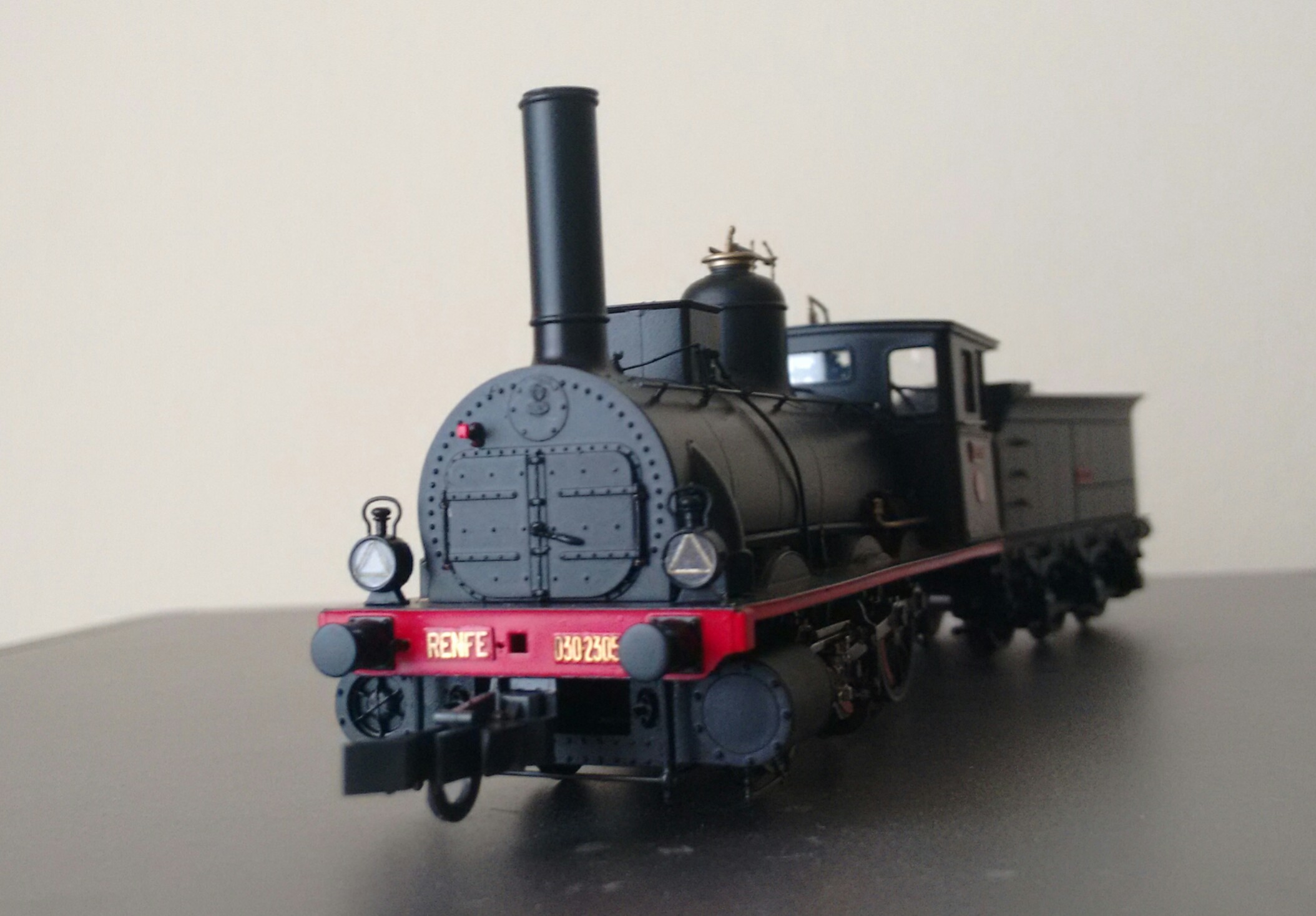

Acabo de adquirir una de estas máquinas en versión dummy y me he sorprendido un montón el detalle del fuego del hogar.
Se lo que comentado a un par más de compañeros que la tienen y no lo habían descubierto. Me parece un detalle precioso.

Otra cosa en la que me fije el otro dia es la parte delantera de los pistones. Son diferentes. Primero pense que se habia caido alguna pieza pero en segundo vistazo no lo parece.
Iban asi estas maquinas ? Tenia alguna funcion este piston ligeramente distinto ?

Efectivamente la locomotora de Arévalo tiene un cilindro con la tapa "de chapa" y otro sin ella.
Normalmente todos los cilindros llevaban esa "tapa" que en realidad simplemente cubría la tapa real (la que en el modelo de Mabar tiene refuerzos). Pero en los últimos años estas locomotoras apenas se mantenían... y/o cuando acababan "pedestalizadas" iban perdiendo piezas por el camino.
Esta locomotora paso varios años en Delicias antes de acabar en el macetero de Arévalo. A saber cuando perdió esto...
En resumidas cuentas: esta "versión" es totalmente real en eso.

Rescato el hilo para no abrir uno nuevo. Estoy con el tema de intentar abrir el hogar para que sea más visible el "fuego", pero no hay manera..¿hay algún truco para hacerlo? No estoy haciéndolo con mucha fuerza para no reventar la puertecilla...
Gracias y un saludo.
Mensajes: 888
Registrado: 05 May 2009 14:15
Abrir cualquiera de las tripas de esta locomotora es.... harto, harto complicado.
Y tienes muchas posibilidades de romper algo
