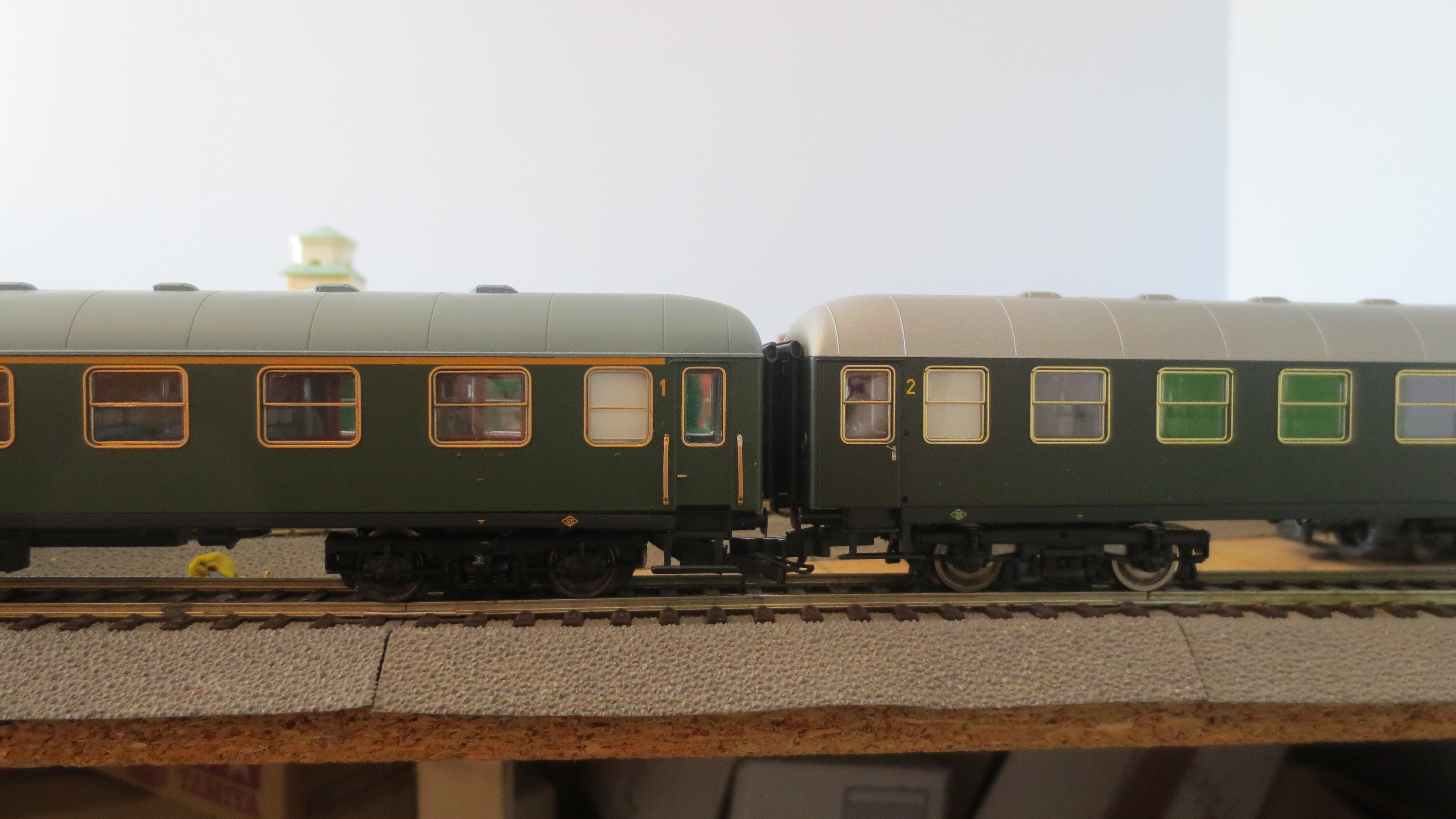

Hola, la verdad es que tienen su encanto aunque es cierto mucho mas oscuros que no desentonan desde lejos en la maqueta, pero el techo si en plata, aunque a mi particularmente me gusta no encajan con los techos de los 8000 y 5000 de Electrotren.
Aparte de las ventanas, bajos y bogies que no sean correctos, he observado, las tiras relieves bajo las puertas son de otra forma que en en los Electrotren, las ventanas de las puertas mas anchas, los peldaños son mas alto en relacion al suelo o anden y de otra forma, y las estrias del techo incorrectas por fuera, no por dentro como los ET.
Ya ni que decir los testeros y pilotos germanos y solo un asidero en las puertas en vez de dos..
Las ruedas creo que si son correctas, en los ET son algo mas pequeñas en radio.
Los bajos son incorrectos tanto en Electrotren como en Roco. Las puertas de Roco son incorrectas tambié, además del color del techo. Las estrías son más correctas en el de Roco, en el de Electrotren están fuera de escala y hacia dentro.

aprovechando el tema de los 8000 siempre me he preguntado cual es el color real de los marcos de las ventanas, muy dorado en los ET y algo mas plateado en los Roco o en los antiguos Ibertren. Personalmente en dorado no me gusta nada pero si es real pues habra que acostumbrarse.. ;)

El marco era dorado, por lo que tanto en Roco como en Electrotren lo han reproducido correctamente. Otra cosa es que con las inclemencias meteorológicas y la suciedad el tono dorado se fuese perdiendo hacia un color más plateado. En ese aspecto el de Roco puede quedar más verosímil.

Buenos Dias,repasando unas revistas ferroviarias,los marcos de los 8000 eran muy dorados,ver via libre ,el numero de Enero de 1969.La foto de la portada.

Los hubo tanto dorados como plateados.
