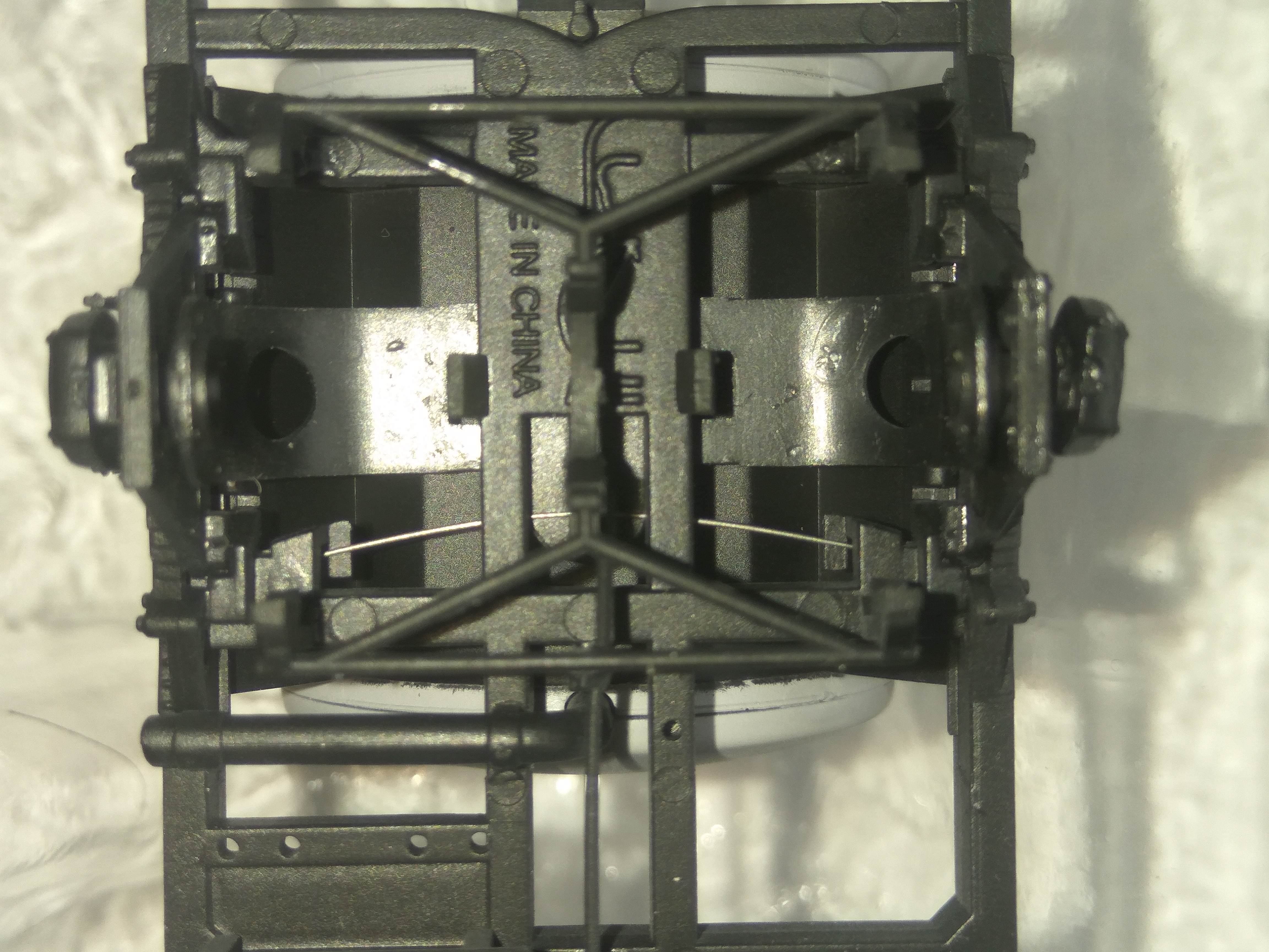

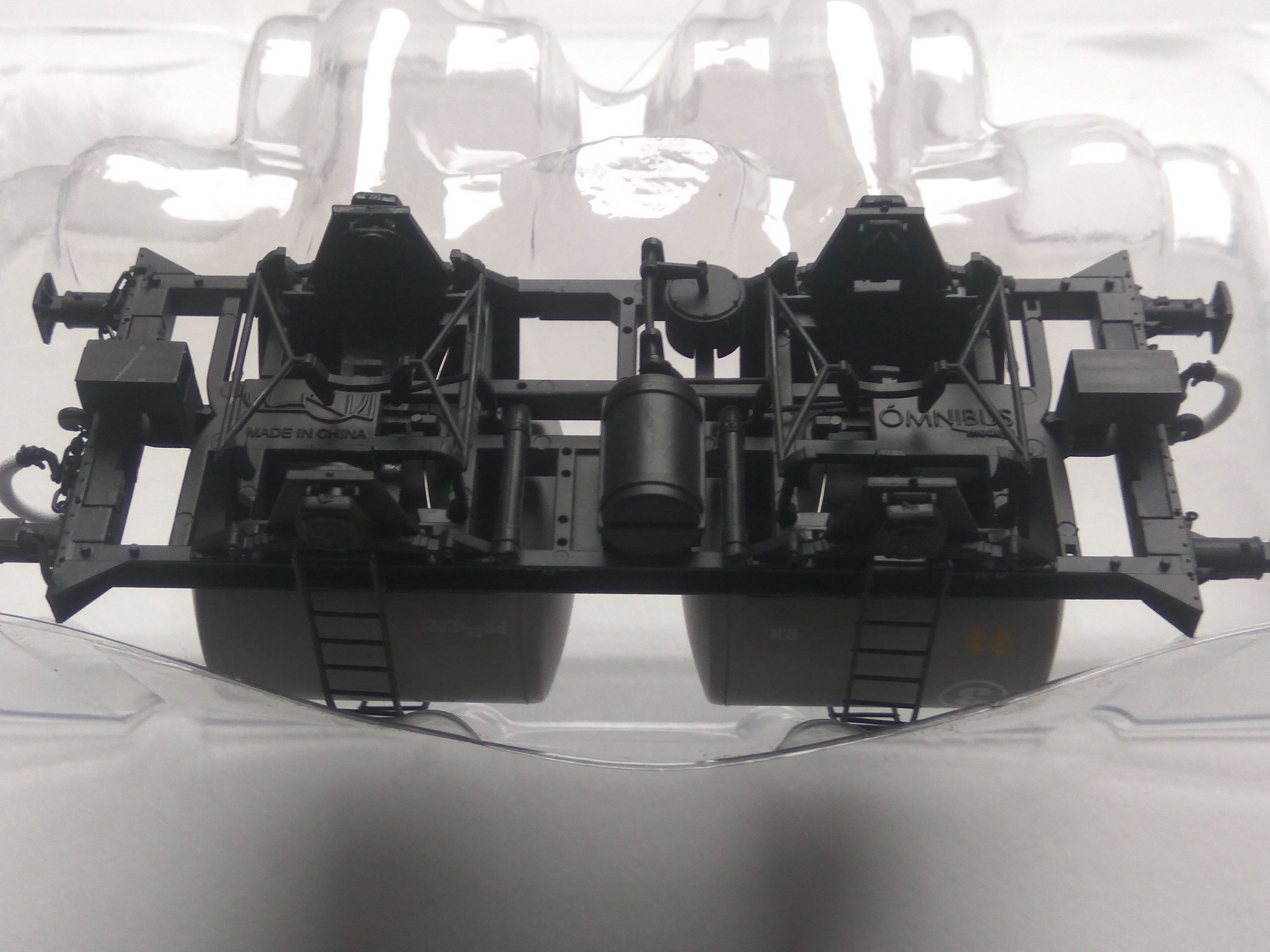

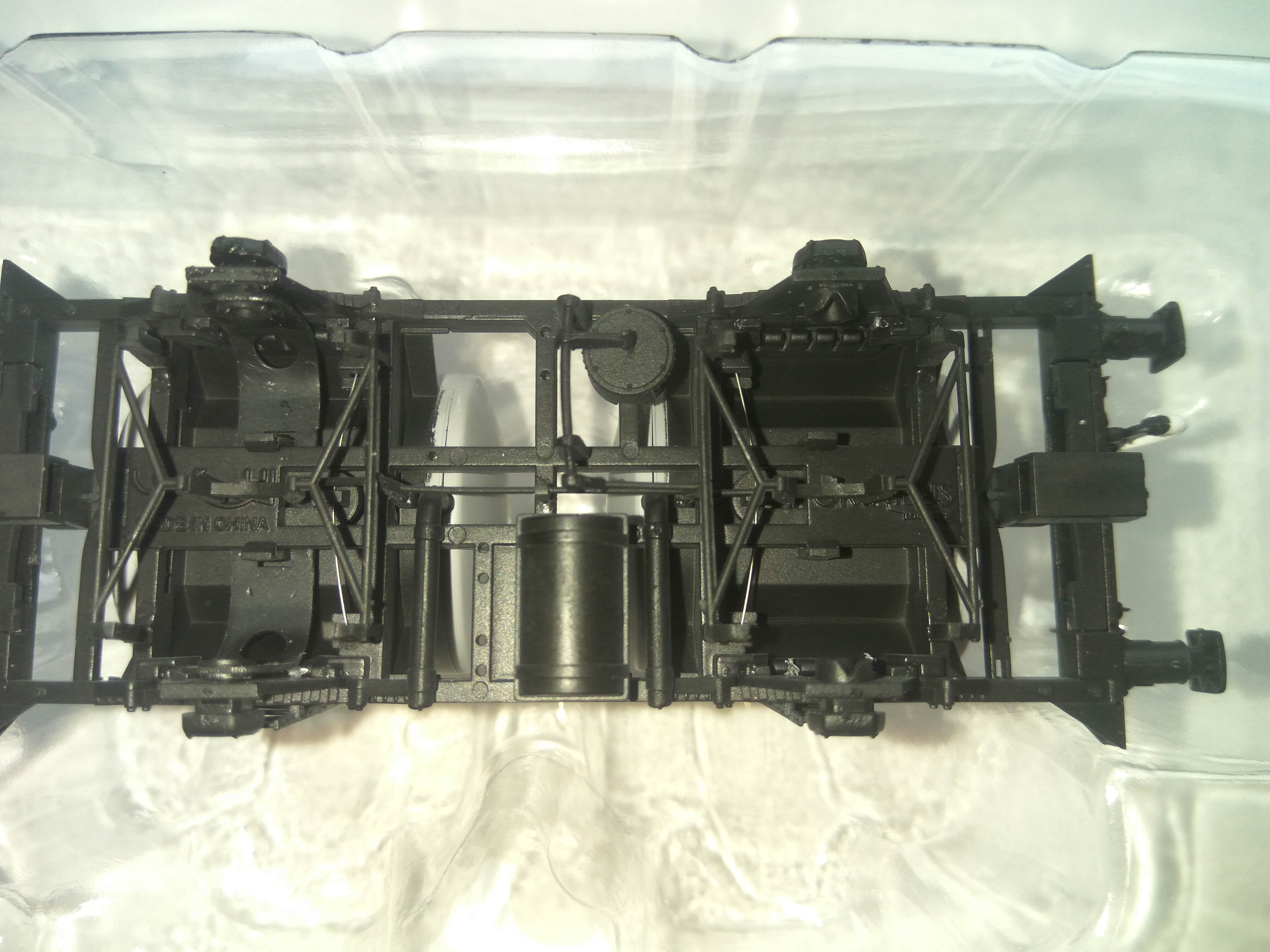

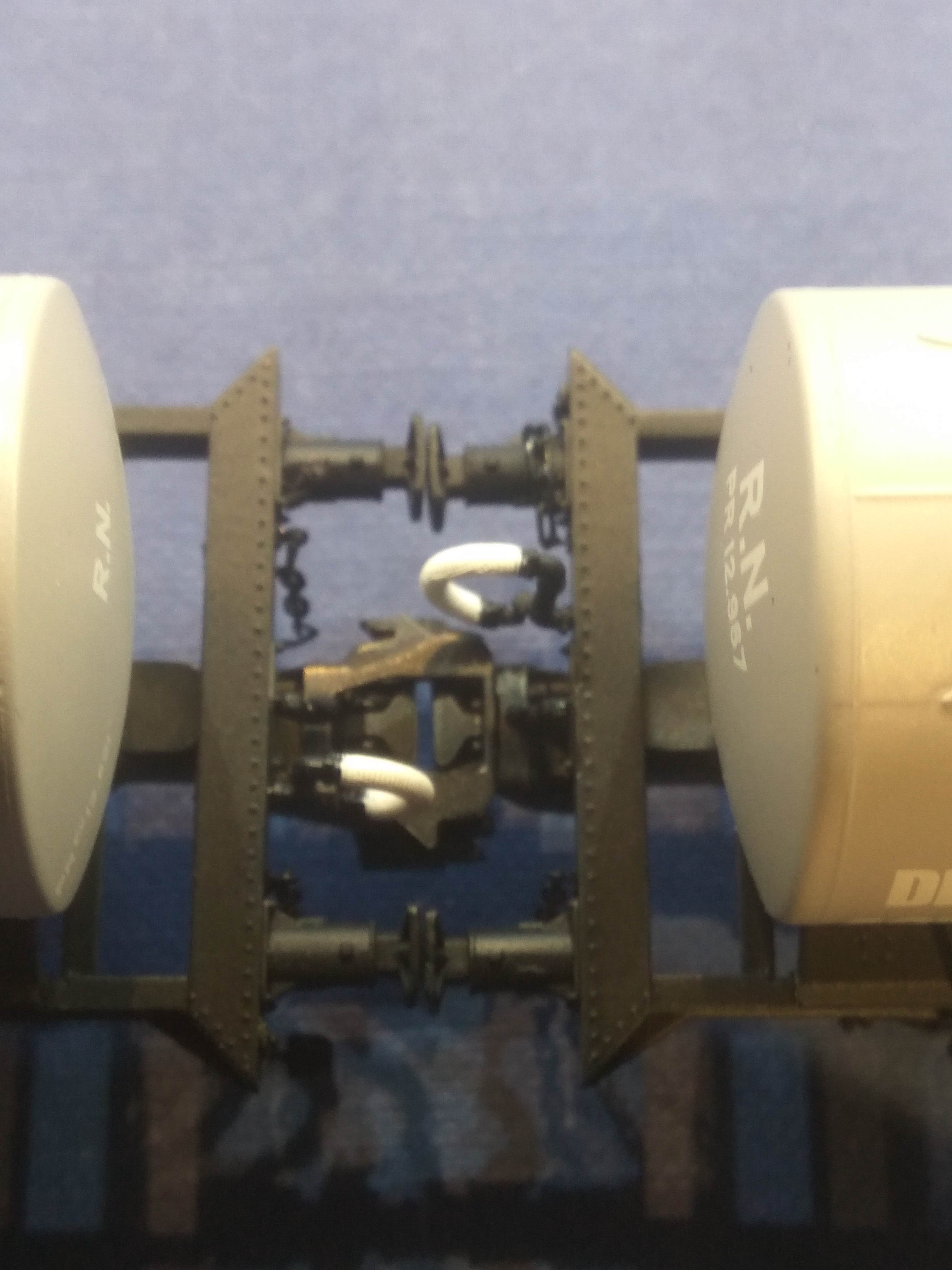

Buenos días. Después de sobetearlos mucho, voy a dar mi opinión del debut de Ómnibus models.
Esta claro que quien esté detrás de esta nueva marca es buen conocedor del ferrocarril, le gusta lo que hace y se preocupa porque el modelo final sea lo más fiel a la realidad. A nivel de diseño, funcionalidad y materiales empleados me parecen vagones soberbios, pocas "pegas" a ese respecto. El plástico es de muy buena calidad, nada quebradizo y con una finura que da gusto verla, sobre todo en remaches y en la timoneria de freno (representada en su totalidad, no falta nada). Las ruedas: poco que decir, son perfectas. Hasta cuesta ver el aislante porque está completamente enrasado por la parte interior, con una pestaña fina , eso sí, los conos no tienen ningún tipo de engrase, un gotita ínfima de lubricante le vendrá bien sobre todo si se les va a dar uso intensivo.

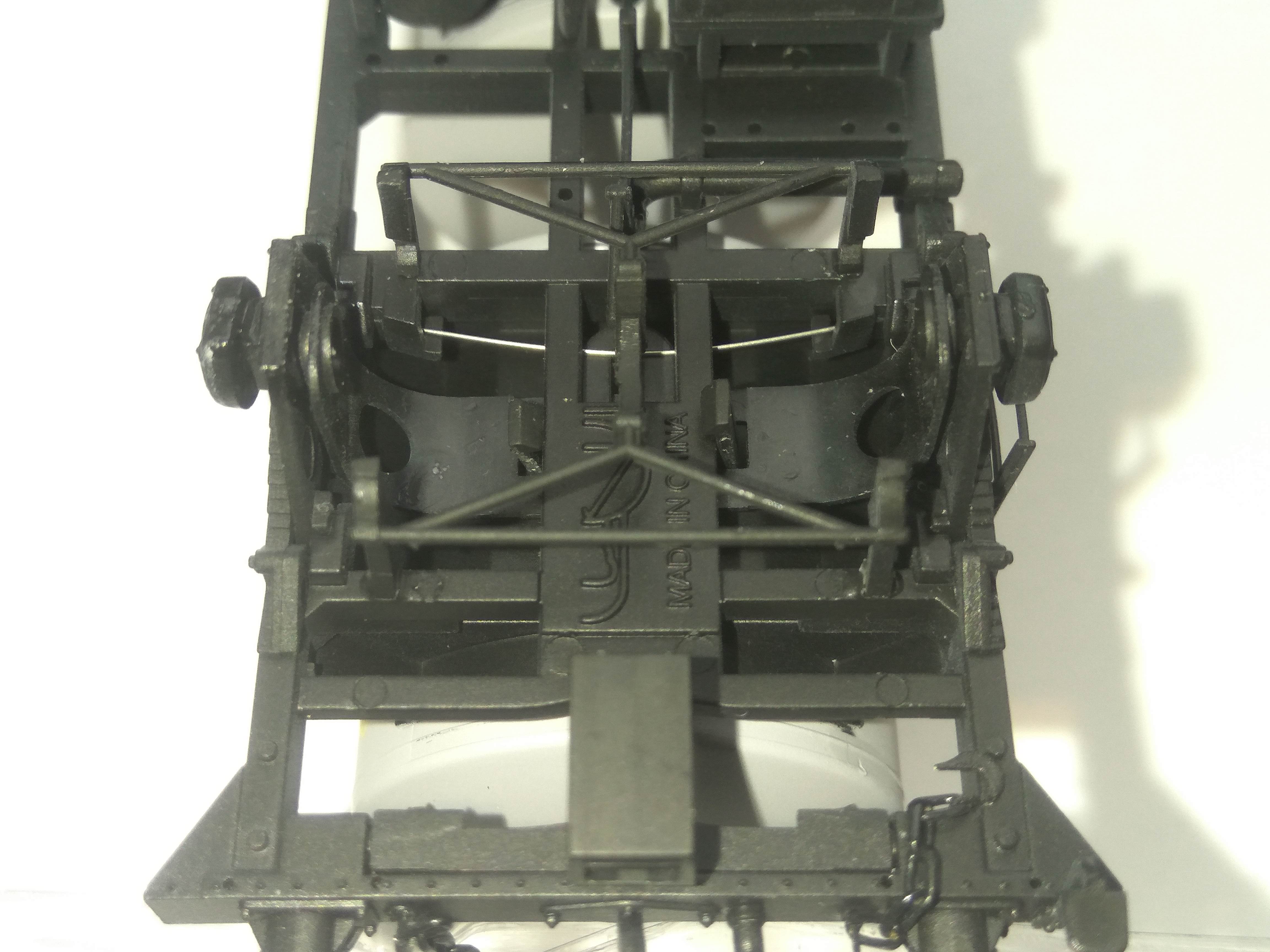

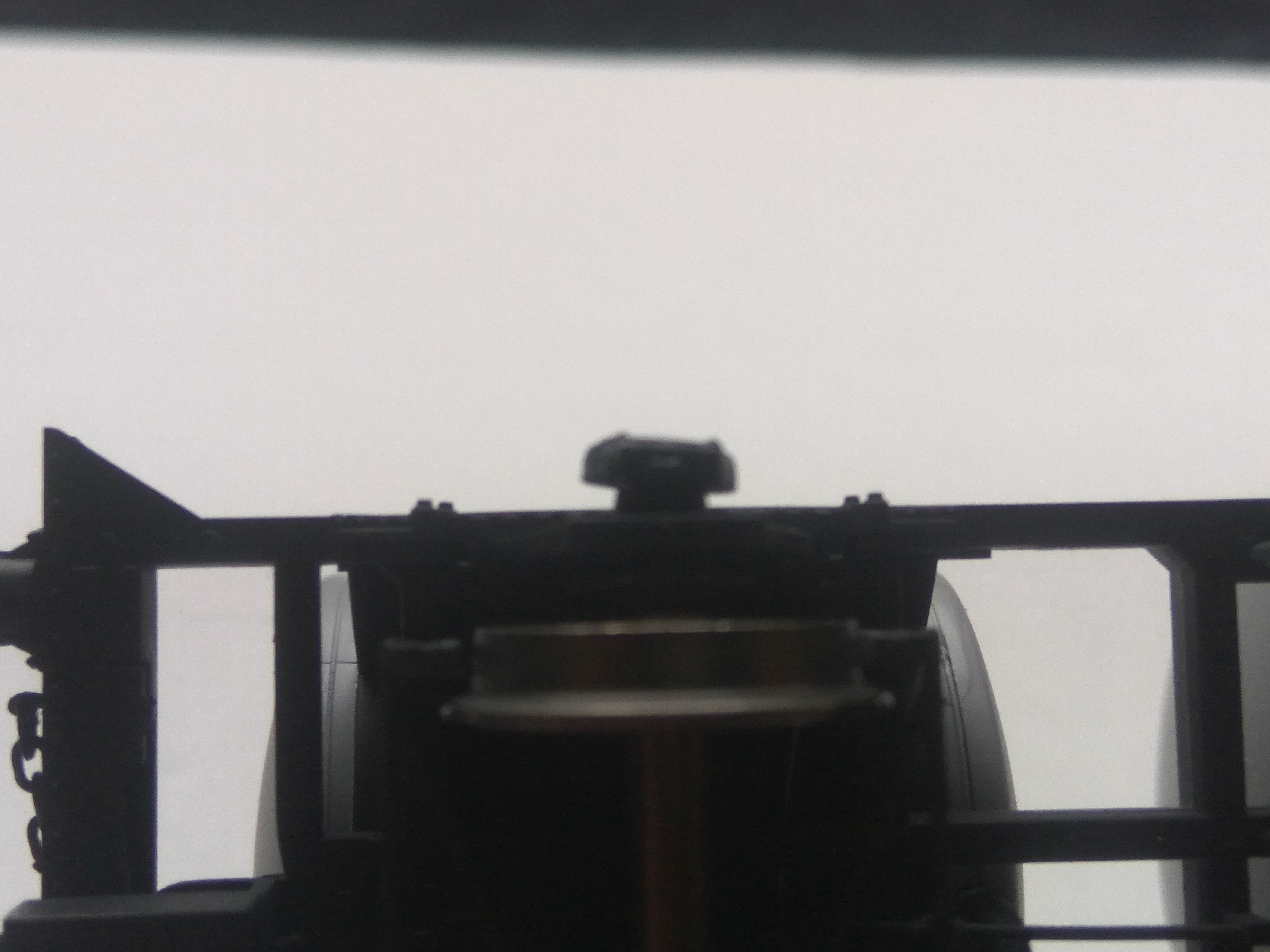

Las cinemáticas tienen un funcionamiento impecable y son muy discretas. En alguna he observado que la pieza con pestañas que la retiene no está completamente encajada pero ni se desmonta ni deja de funcionar por ello. En la foto se puede ver la pestaña izquierda fuera de su sitio, tirando levemente con una pinza fina se coloca fácilmente.

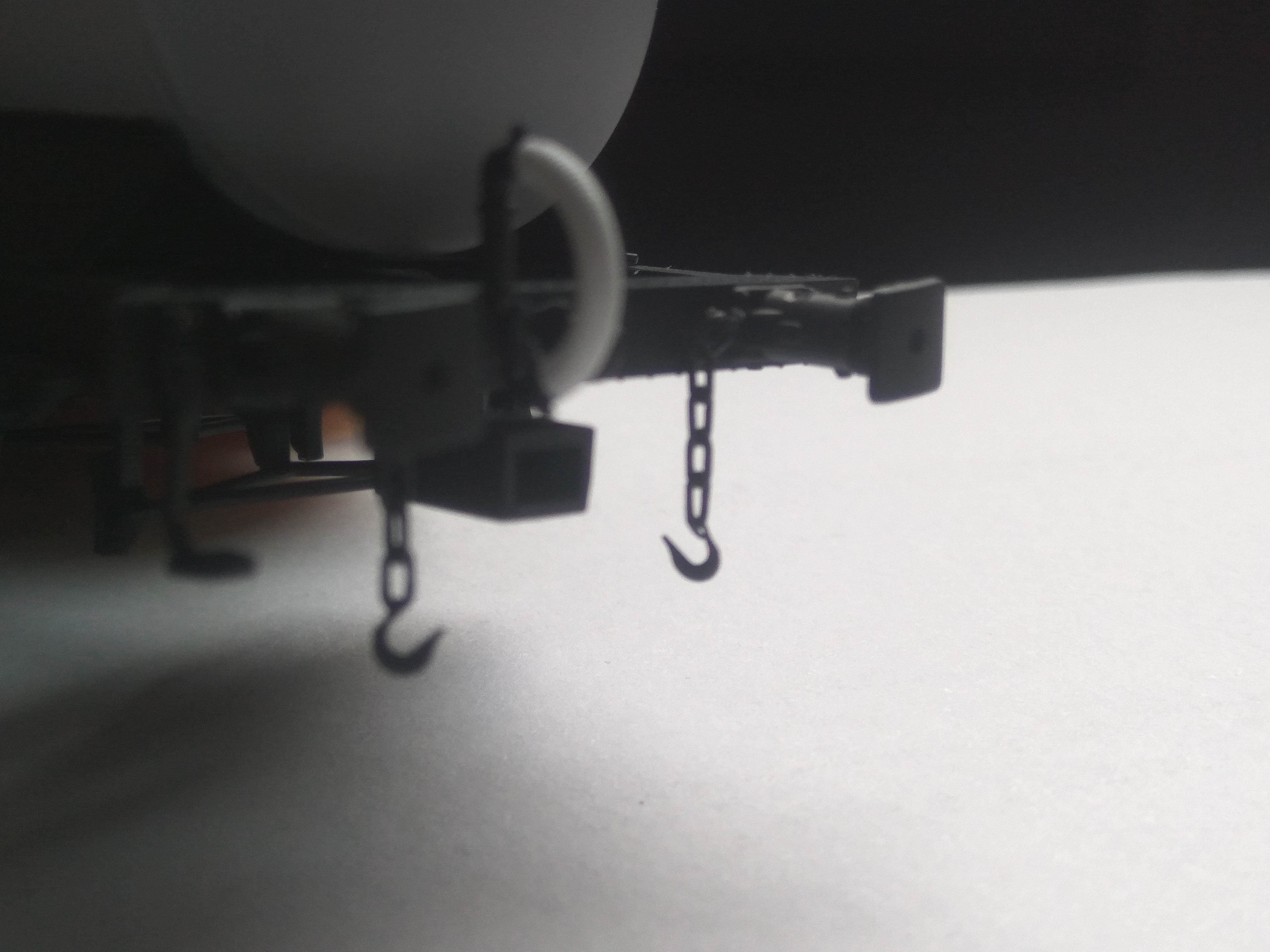

Los topes y las cadenas: solo decir que son perfectos, comprimen con gran suavidad y por la parte interior no se adivina nada de su mecanismo. Las cadenas son finísimas, detallazo.

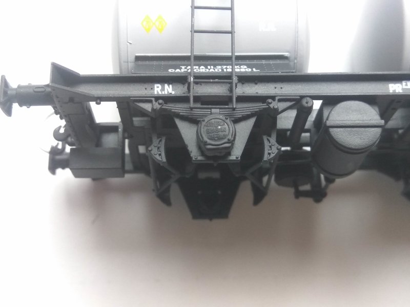

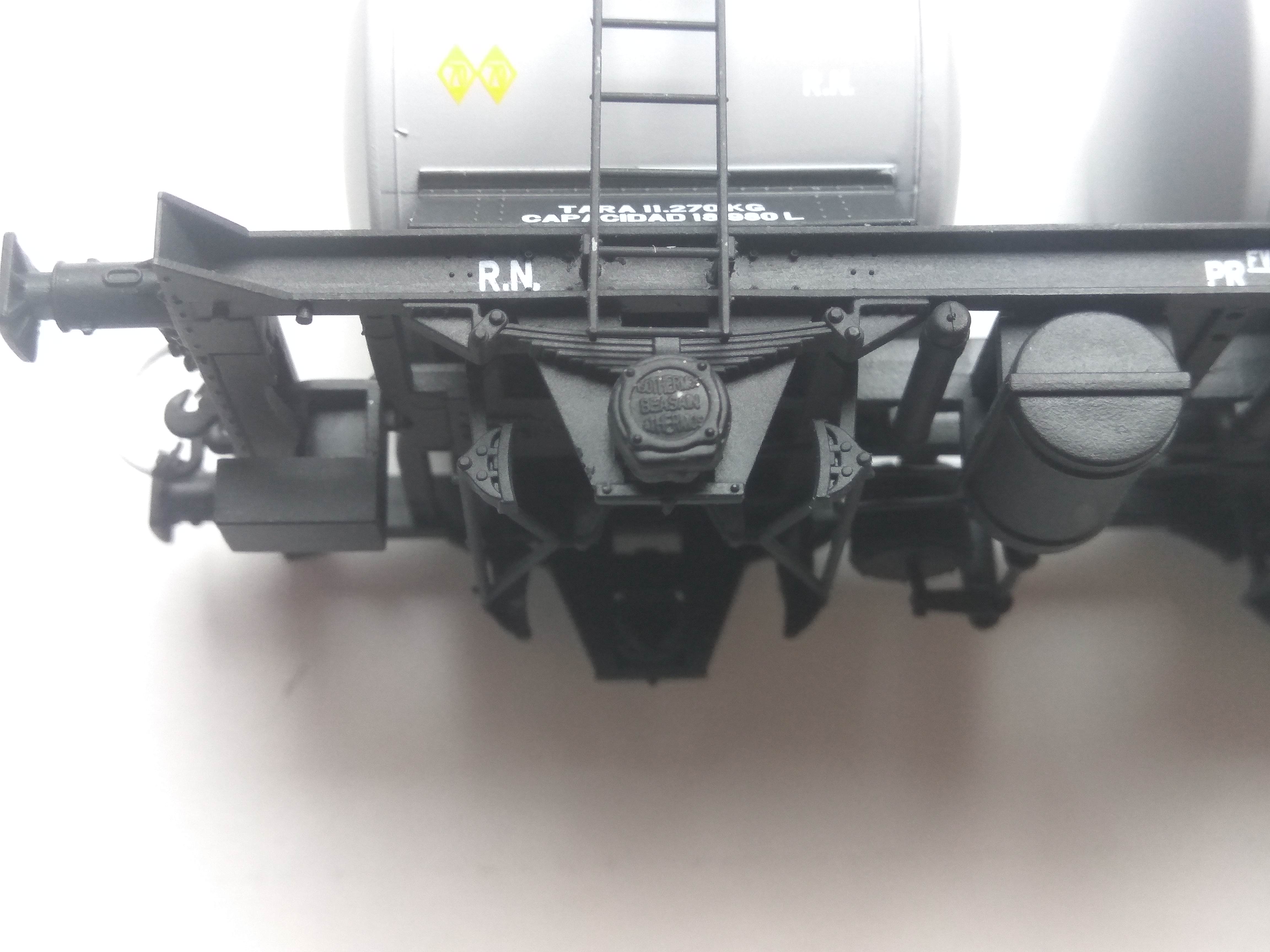

De los bajos poco más que decir. Me llama la atención la ausencia total de tuberías de freno, habiendo representado toda la timoneria e incluso las tuberías y bocas de salida de las cubas no haya tubería de paso entre toperas o entre cilindro de freno y depósito, en parte lo comprendo pues representarlas correctamente podría interferir en las cinemáticas (o puede que haya algún impedimento físico que yo no tenga en cuenta). De todas formas, es un chasis perfecto, si le sumamos el sistema de pivotaje de uno de los ejes caes en la cuenta que no solo está hecho para que quede bonito, sino para que funcione correctamente y facilite el entretenimiento en vía sin incidencias

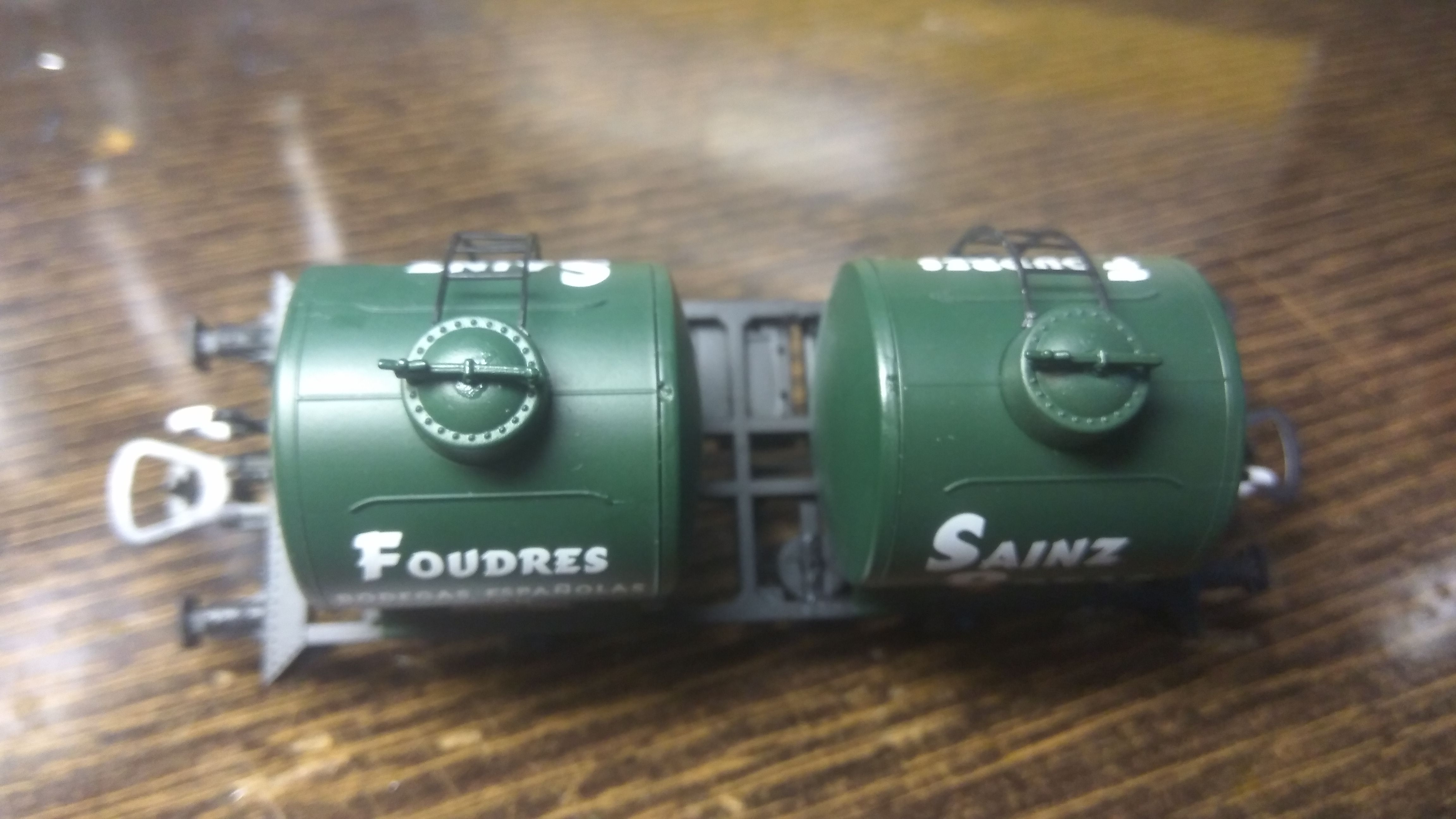

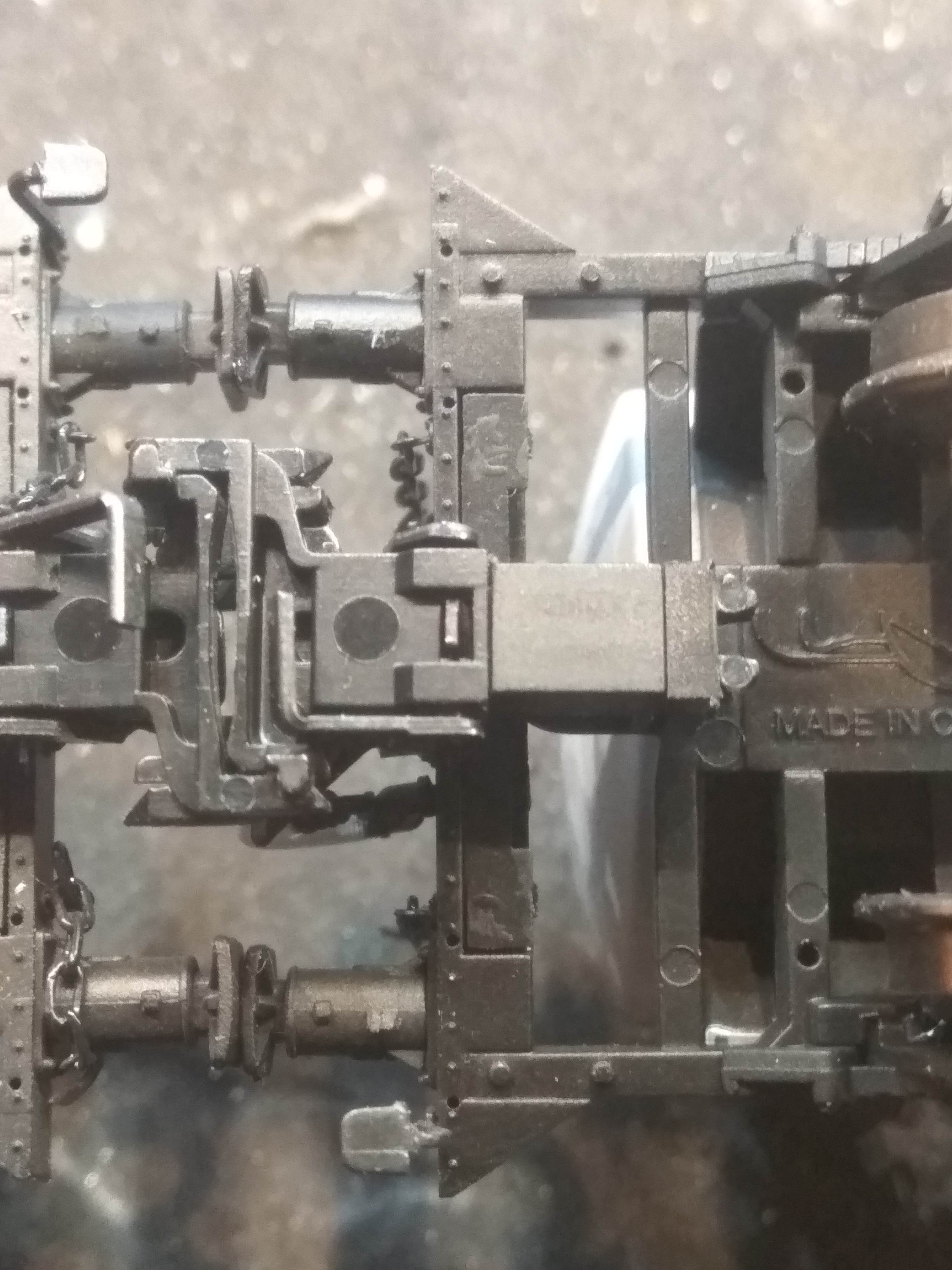

Ahora paso a comentar los defectos que he encontrado, que considero que se producen por un ensamblaje de las piezas mal ejecutado o no descartar defectos de falta de material al retirar la pieza de la matriz de plástico, como es el caso de las cubas (las tapas que la conforman)
Observando otras cubas se ve que están perfectas, estás otras parece que les falta material justo por donde esta sujeta la pieza a la matriz tal cual sale de la inyección de plástico, como si en vez de cortarlas hubieran girado las piezas para separarlas , quien más quien menos hemos montado kits de plástico y lo hemos podido comprobar por nosotros mismos, no es la manera de conseguir un resultado perfecto.
Otro detalle que he podido ver es que alguna caja de grasa no está correctamente colocada, esta un poco girada, como mal colocada en su ubicación. Estos elementos están pegados con algún adhesivo tipo nitrocelulosico o disolvente , por lo cual despegarlos y volverlos a pegar puede costar bastante, tampoco me parece un detalle como para volverse loco, así se a a quedar.
La tampografia es muy proporcionada y nitida, aunque algunas inscripciones de chasis no tienen los bordes perfectamente definidos , pero es correcta, hace falta agudizar mucho la vista o tirar de lupa para darse cuenta. Las inscripciones de las cubas perfectas.

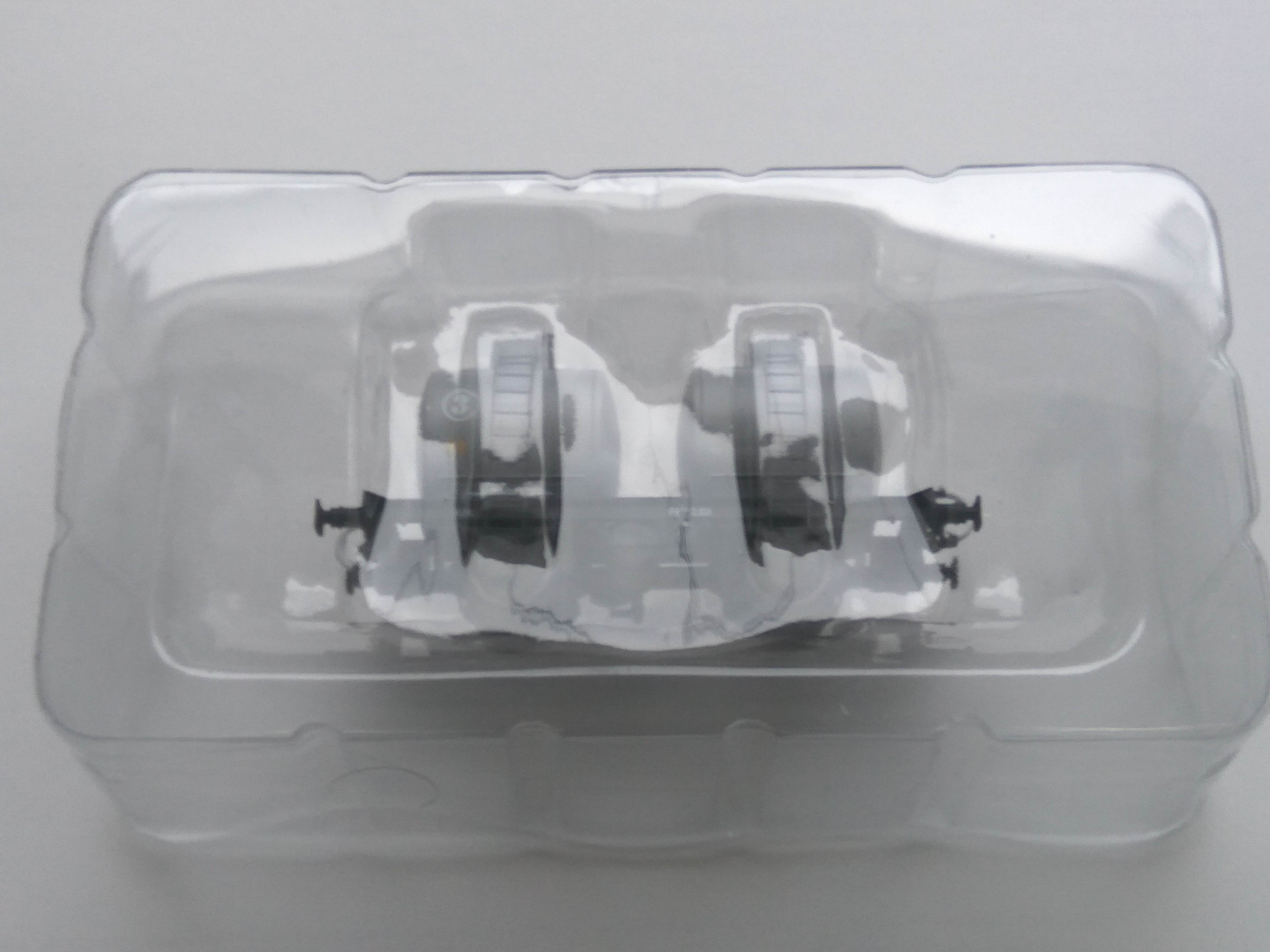

La caja interior esta formada por dos plásticos flexibles moldeados con la forma del vagón y cumple muy bien su cometido, sencilla de abre y de cerrar y protege perfectamente el vagón. Hay que ser cuidadoso a la hora de guardarlos y fijarse en la posición de las escaleras, nada más.
En resumen, y después del tocho que he soltado: estoy muy satisfecho con la compra y sobre todo con la perspectiva de lo que pueda venir después, es evidente que se ha puesto mucho cuidado en desarrollar un chasis que por primera vez hace justicia a los unificados y que nos va a dar muchas alegrías. Esta claro que algún fallo nimio puede aparecer en estos vagones, pero bien claro queda que los primeros interesados en que el cliente esté satisfecho es el fabricante y que en caso de tener un producto que no esté a la altura se sustituirá sin poner ningún tipo de quejas. Estos que tengo se quedan conmigo si o si.
Estoy seguro que Ómnibus models va a trabajar para ofrecernos productos de calidad y que pondrán empeño en que no se les escape ningún detalle que no esté a la altura. Es algo que se nota cuando tienes estos vagones en la mano, los han pensado y hecho con ganas. Los minimos fallos que tienen los achaco a su juventud y la precipitada campaña de Navidad. Espero el momento que anuncien sus siguientes referencias.
Un saludo y feliz salida y entrada de año.
Postdata: cuántas veces he puesto perfect@? :lol: :lol: :lol: Lo siento, pero no encuentro otra palabra, a pesar de los mínimos fallos me parecen perfectos!!!

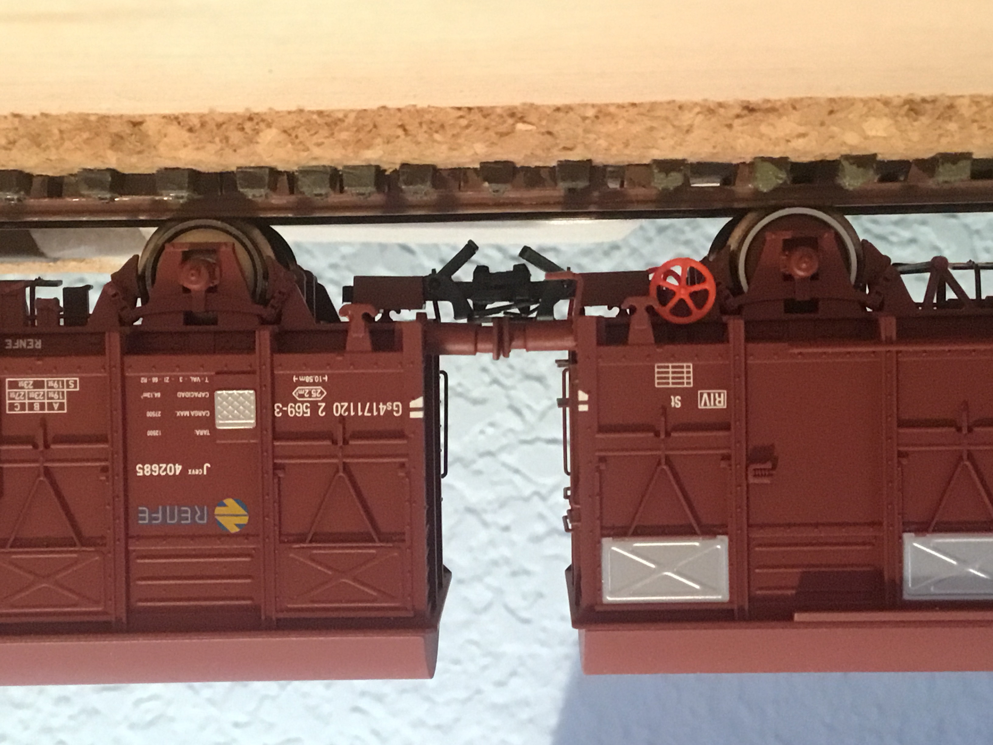

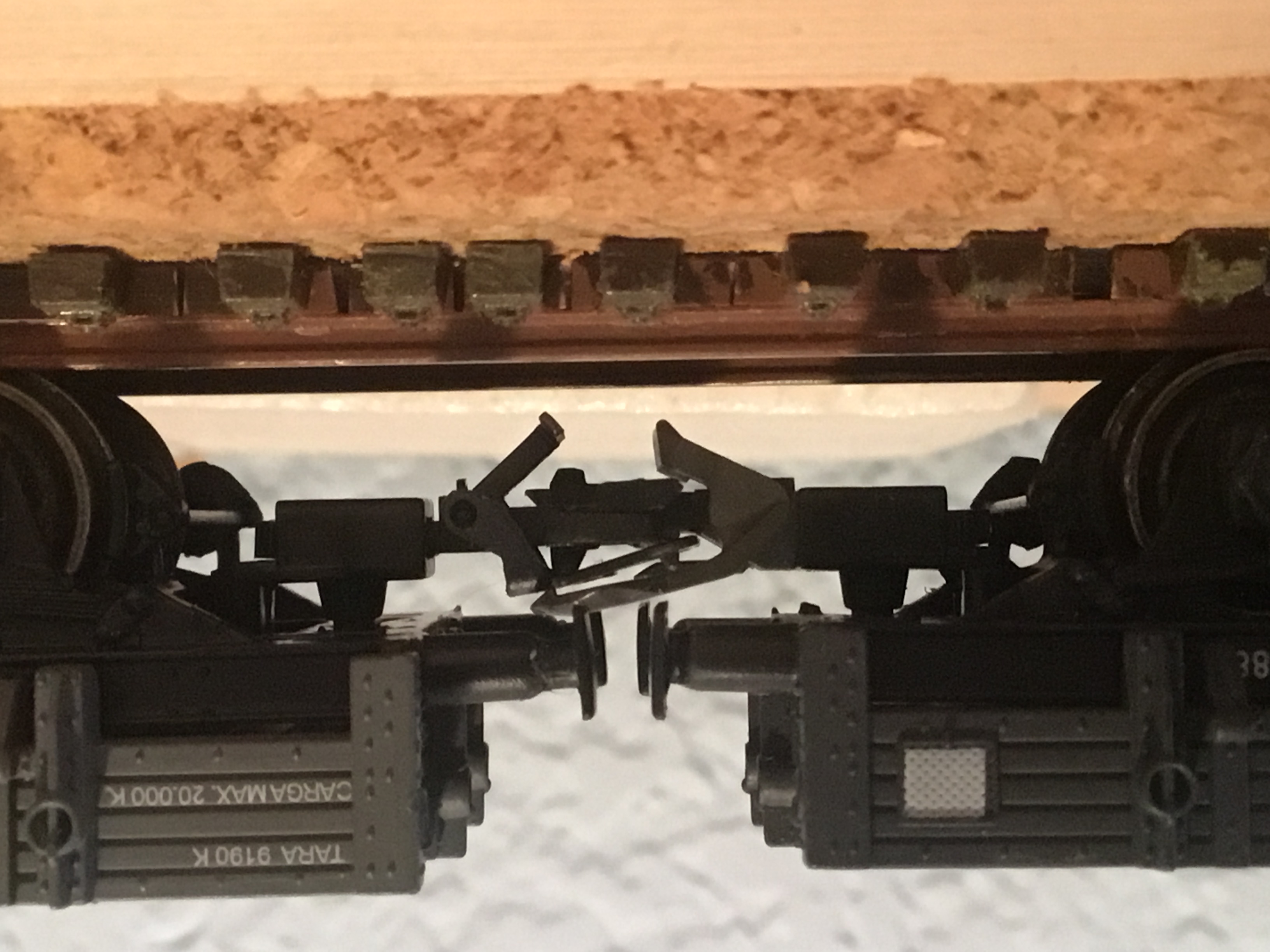

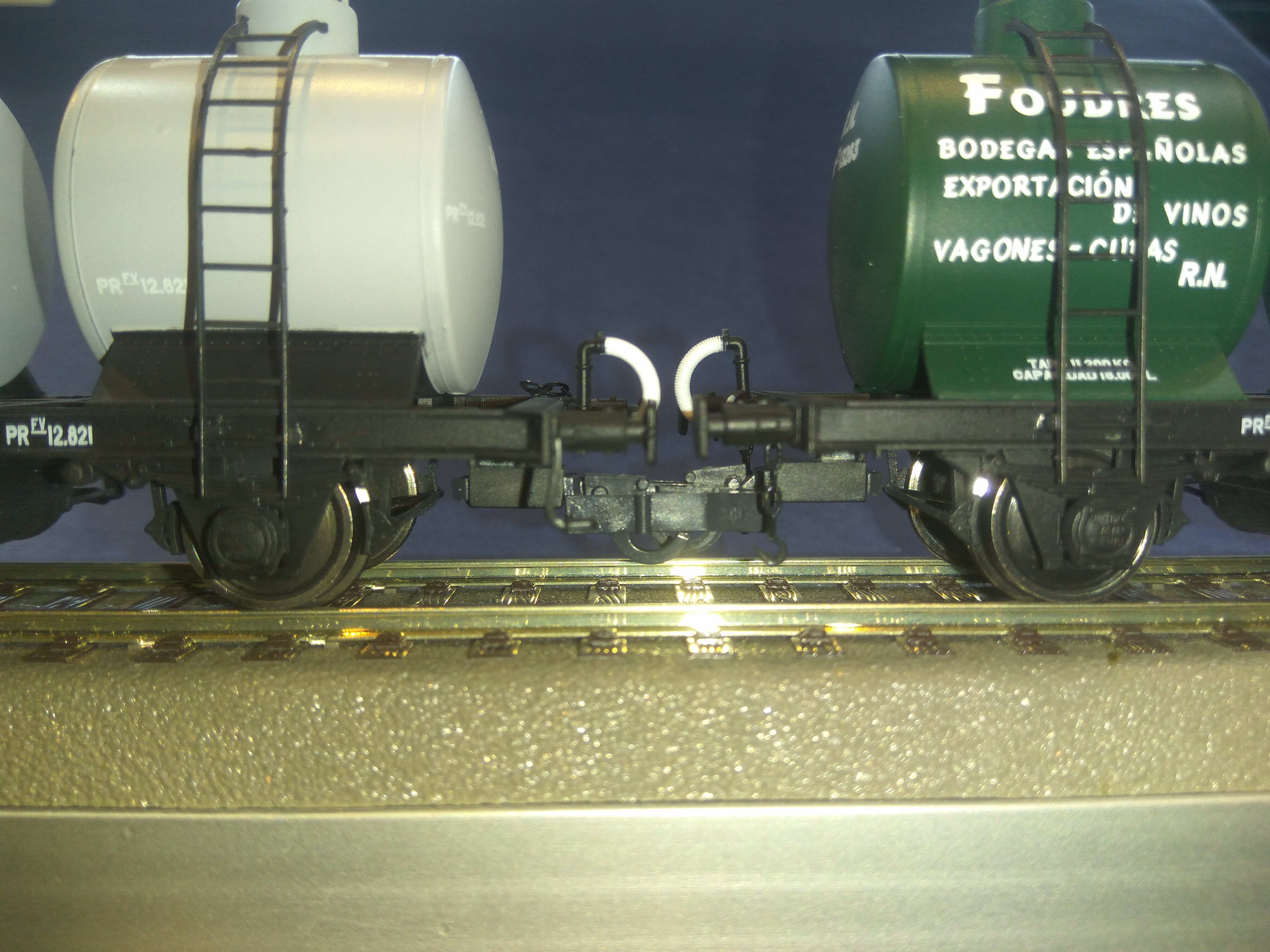

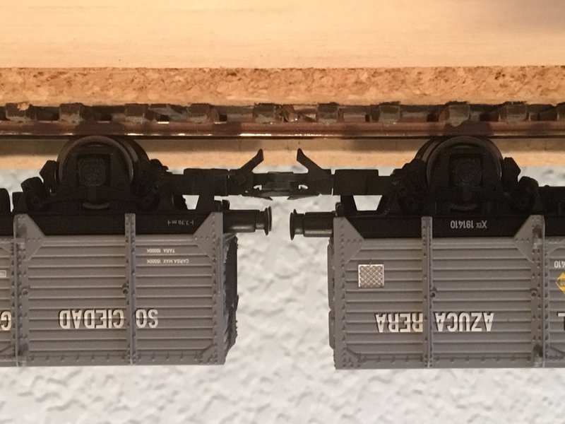

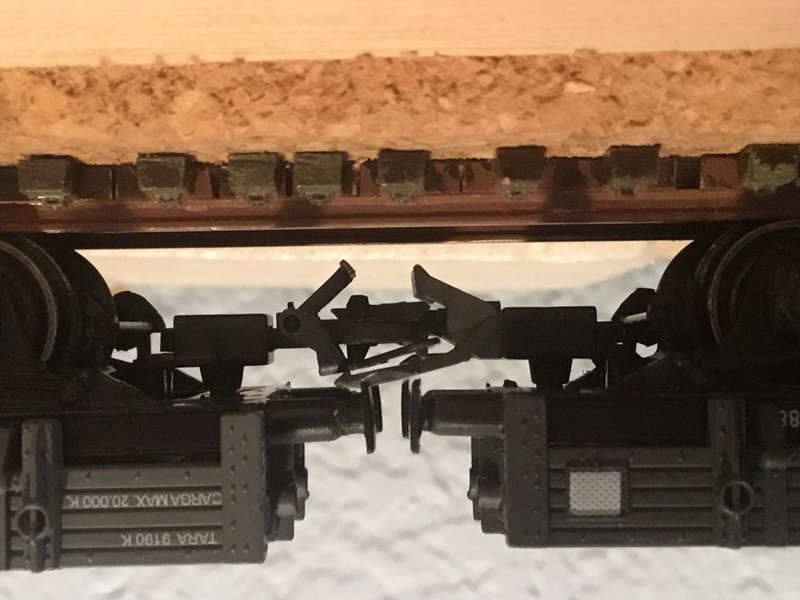

Lo último que me faltaba, la separación con enganches de lanza y con enganches roco universal
Un saludo y feliz entrada y salida de año!

Ya puestos.
¿Y en curva? Para comprobar la cinematica, y la distancia entre topes interiores.
Gracias de nuevo.
Los topes quedan un poco separados. Habrá que ver si se puede acortar algo más la distancia si en las curvas no llegan a tocarse y que no se queden trabados al salir de ellas.

JRADRIA escribió:
Ya puestos.
Saludos y Buena entrada de Año 2018.
No te creas que no me he quedado con ganas, pero no tengo a mano la maqueta, en cuanto sea posible lo haré.

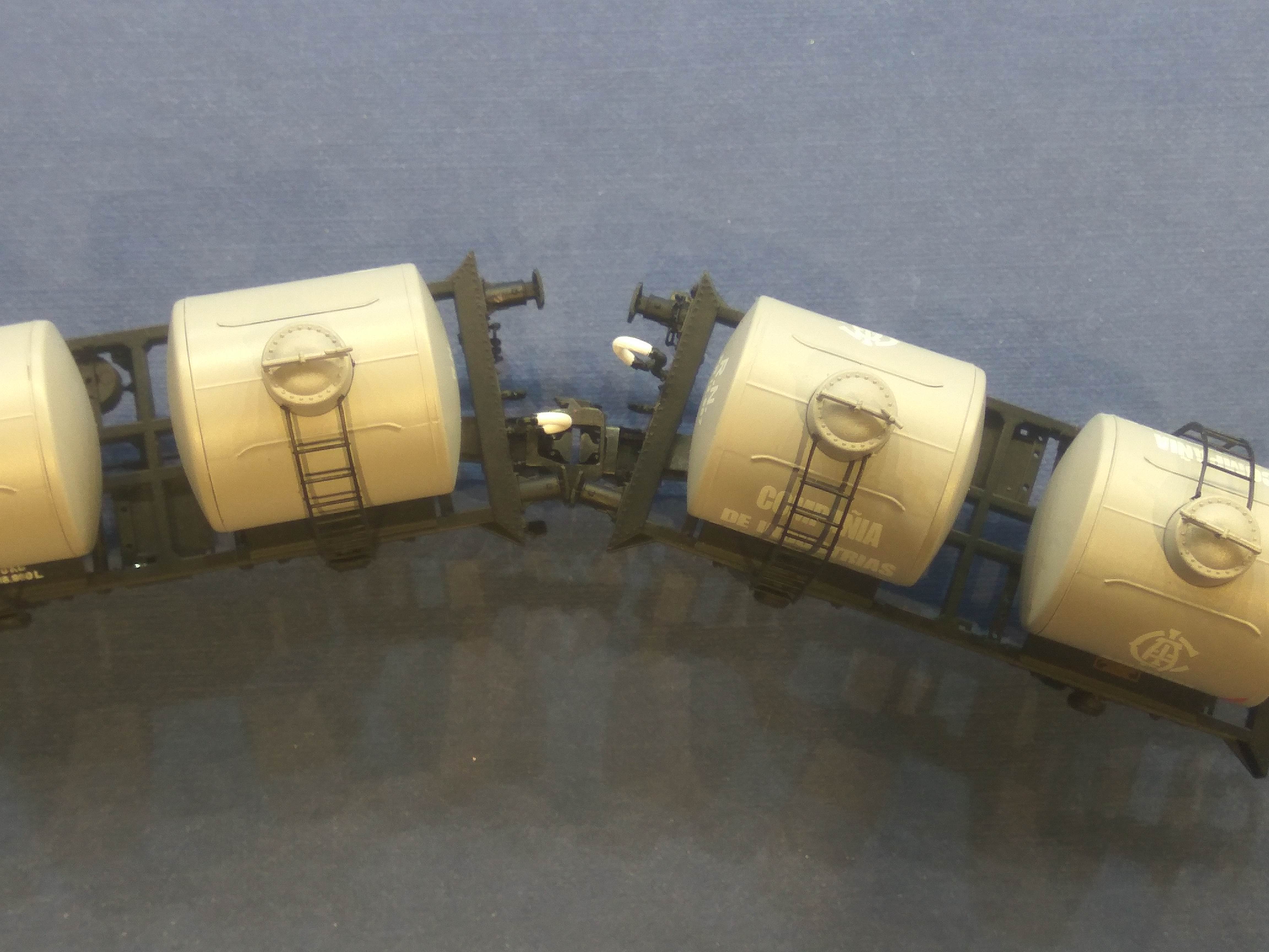

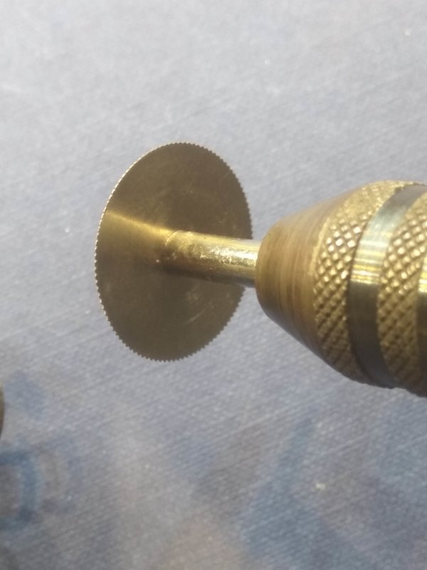

Buenas, pues en curvas cerradas con enganche corto los topes no es que lleguen a tocarse, es que quedan separados. Ya mismo estoy haciendo un brico para acortar la distancia. No veo motivo para que con tan buena cinemática y topes funcionales no hayan hecho el brazo de enganche algo más corto. Esta tarde a comprobarlo con la galga de enganches y ver si se puede hacer algo.
En relación a este tema, me gusta la solución dada por REE, en los wasteels creo que vienen dos o tres medidas de brazo de enganche para intercambiar y que cada uno ponga la que más le convenga. En el caso de estos vagones, creo que se podrá cortar un "filete" del cajetín y añadirlo por la parte posterior para acortar la posición del enganche. Ya tengo entretenimiento para esta tarde.
Has probado con los enganches profi de Fleischmann ? Son algo más cortos que los de Roco que utilizas.
Yo los utilizo en los foudres de Electrotren y K*Train y quedan casi tope con tope. En los de Omnibus, no lo he probado ya que no los tengo.
Tambien se prodría probar con los enganches magnéticos que comercializa REE Modèles en sus dos medidas, una normal y otra más corta.
Slds.
Josep Ma.
Has probado con los enganches profi de Fleischmann ? Son más cortos que los de Roco que utilizas.
Slds.
Josep Ma.
Barcelona
Buenos días , pues no , no he podido probar con esos enganches, aún así me resulta raro que con el de lanza no quede tope con tope. Mi elección personal de enganches ya está tomada hace tiempo y de los Roco universal / marklin no me pienso cambiar (salvo que venga en el futuro uno mejor que me convenga más). Así que tendré que dejarlos así o hacer la mejora.
Lo de hacer un brazo de enganche 3D sería lo ideal, pero primero habrá que ver si se puede desmontar el que lleva.
Saludos y feliz año.

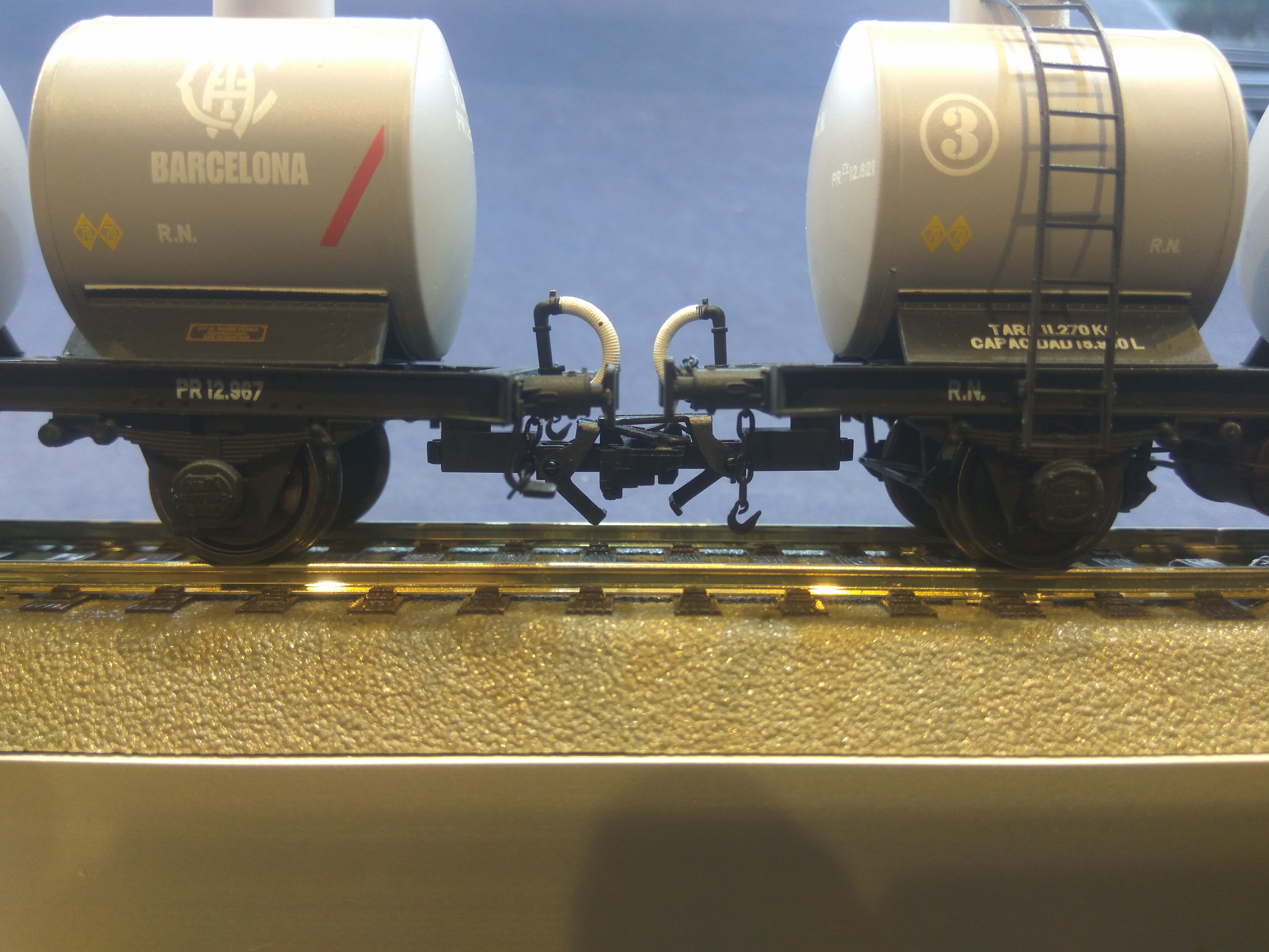

Mensajes: 983
Registrado: 25 Oct 2008 17:09
perdón por salirnos del tema del hilo, sin embargo es posible conseguir vagones que en tramos de vía rectos tengan los topes juntos y en curvas de radio reducido se separen los topes lo suficiente para que puedan circular con normalidad.
[attachment=0]5D331660-3E02-4A47-BE1A-ADAFA494D096.jpeg[/
Tres ejemplos, el último sin cinemática para conseguir que los topes queden juntos.
Nota 02 Ene 2018 16:27
Mensajes: 3127

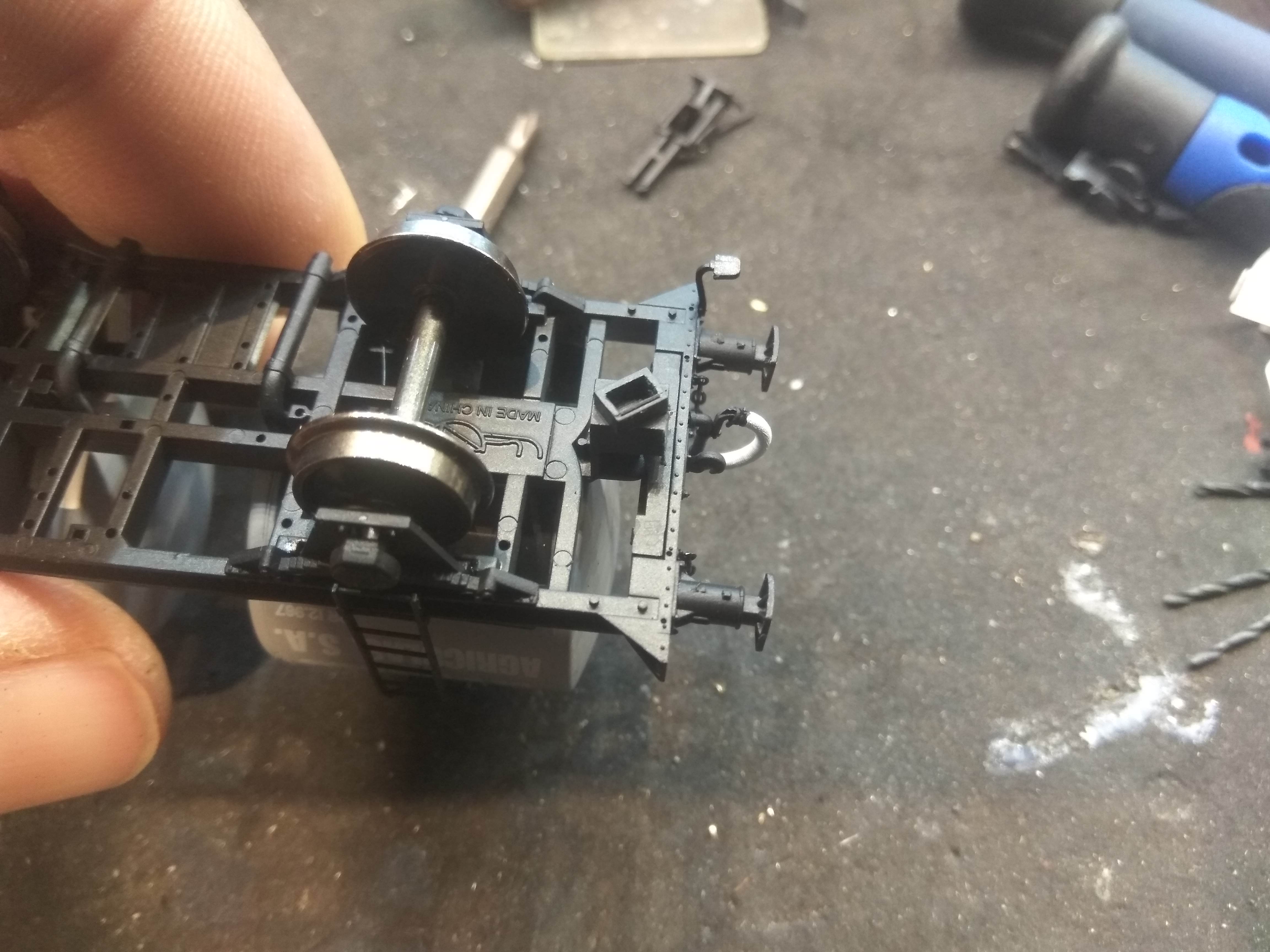

Al final con un brico de 5 minutos queda solucionado. Tal como tenía pensado, cortando un "filete" por la parte delantera y añadiendo el trozo sobrante por la parte trasera se consigue que los vagones queden tope con tope y como se ve en la foto, permite un giro en curvas exagerado, sin ningún problema y sin forzar (a falta de probarlos en vía). En mi caso la separacion era de 2.8/3 mm (enganches marklin), he cortado 1.3 mm aproximadamente y a la hora de insertar el enganche he puesto el sobrante por la parte posterior. En caso de mal funcionamiento por la modificación permite que sea reversible, solo sería necesario insertarlo por la parte delantera. Para cortar he empleado el disco del micromotor ese que parece de hojalata ( con este disco apenas se pierde material en el corte). Sujetando el brazo con una pinza se corta sin problema sin tener que desmontar y sin peligro para el vagón.
