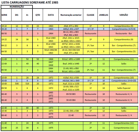

El dia del accidente ( 1965 ), el "Sudex" llevaba doble tracción, con una "1000" ex.Oeste ( 240-2200 ) y una "1700" ex. MZA (241-2000 ); la tanque "1600" ex. MZA iba en el otro tren, el ómnibus contra el que colisionó. Además, el "Sudex" iba muy reforzado, por lo menos cuatro o cinco coches más, que no aparecen en las fotos ni en las reseñas. Posiblemente Sorefame, pero en 1965 todos los Sorefame construidos eran de 9 ventanillas ( 1ª, 2ª ó mixtos 1ª/2ª ); los de 11 ventanillas=departamentos y los de 12 ventanillas ( salón ) no aparecieron hasta 1968, y los de 10 ventanillas hasta 1972.
Las tanque "1600" ( 242-0200 ) sí remolcaron el "Sudex" en estos años 60, pero en versiones más reducidas, 5 ó 6 coches, como atestigua una conocida foto publicada de M. Dalsthrom. También hay otra con esta composición ligera y con una "Montaña" ex. 1700 MZA de las de pantallas levantahumos.
Añado el cuadro del parque de Sorefames, que ya se publicó en este foro en algún otro hilo :
WR_2017-02-06-As-carruagens-de-passageiros-no-modelismo-ferroviário-Português-VFinal-Tabela.jpg
WR_2017-02-06-As-carruagens-de-passageiros-no-modelismo-ferroviário-Português-VFinal-Tabela.jpg (142.6 KiB) Visto 4685 veces
Respecto la matriculacióon UIC en los Sorefame ( el cuadro azul rectangular ), hay que precisar que no fué sistemáticamente adoptado a partir de 1971 ( inicio teórico época IV ), de lo contrario todos los coches de 10 ventanillas deberían llevarlo de origen, y no es así.
