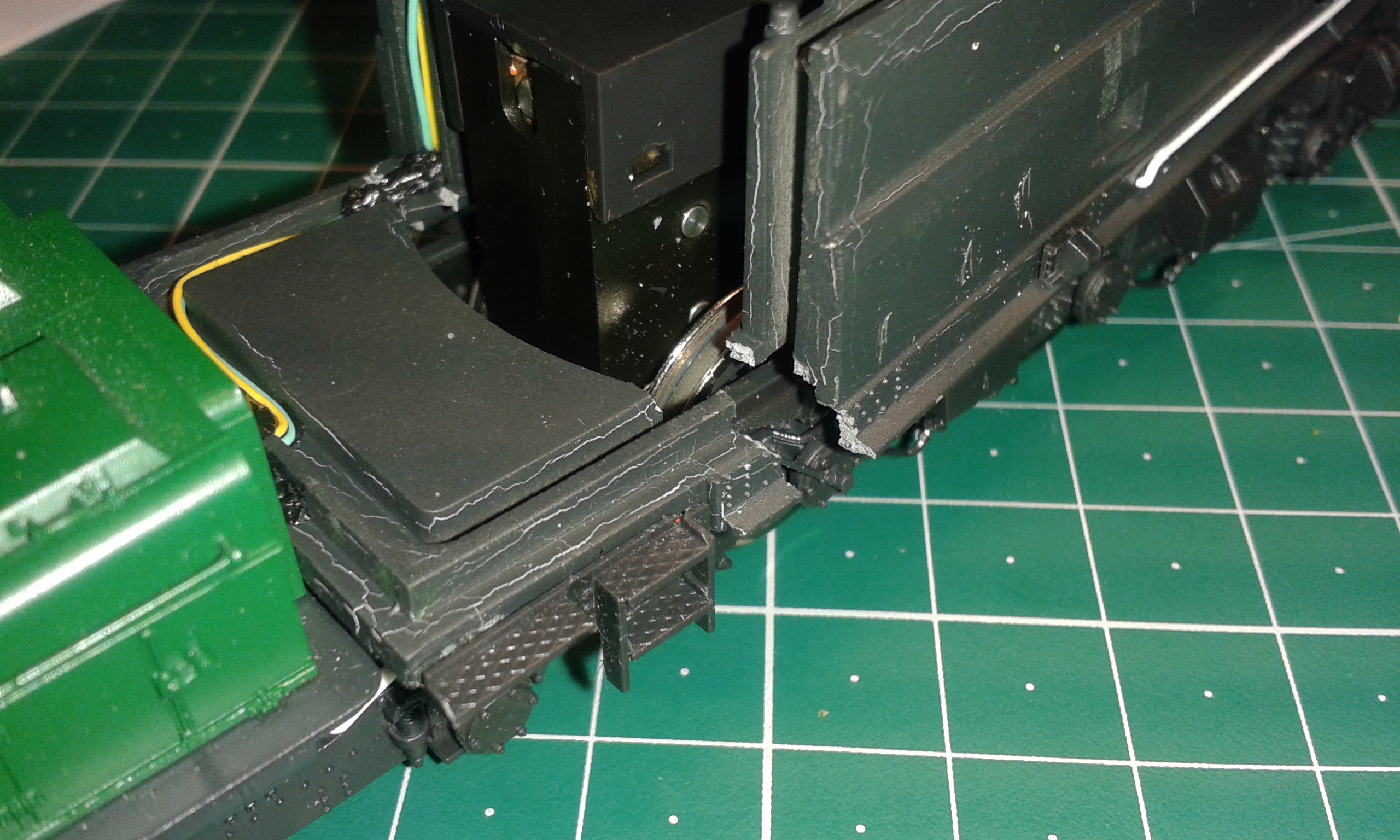

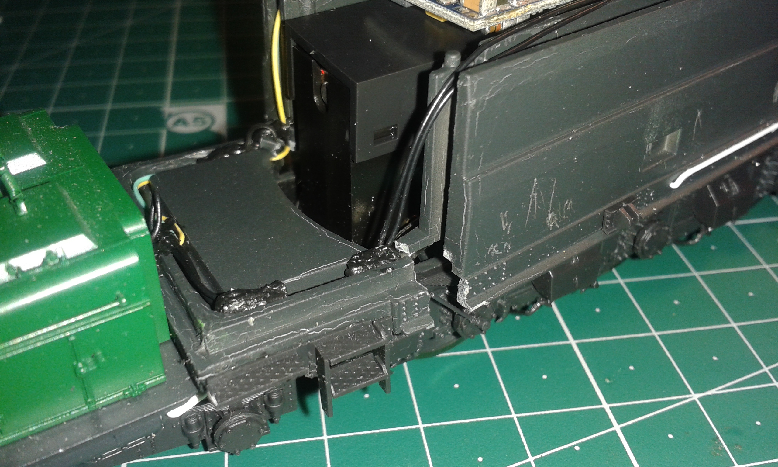

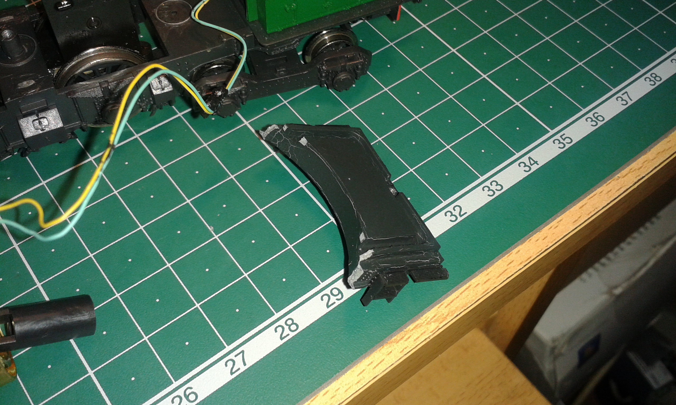

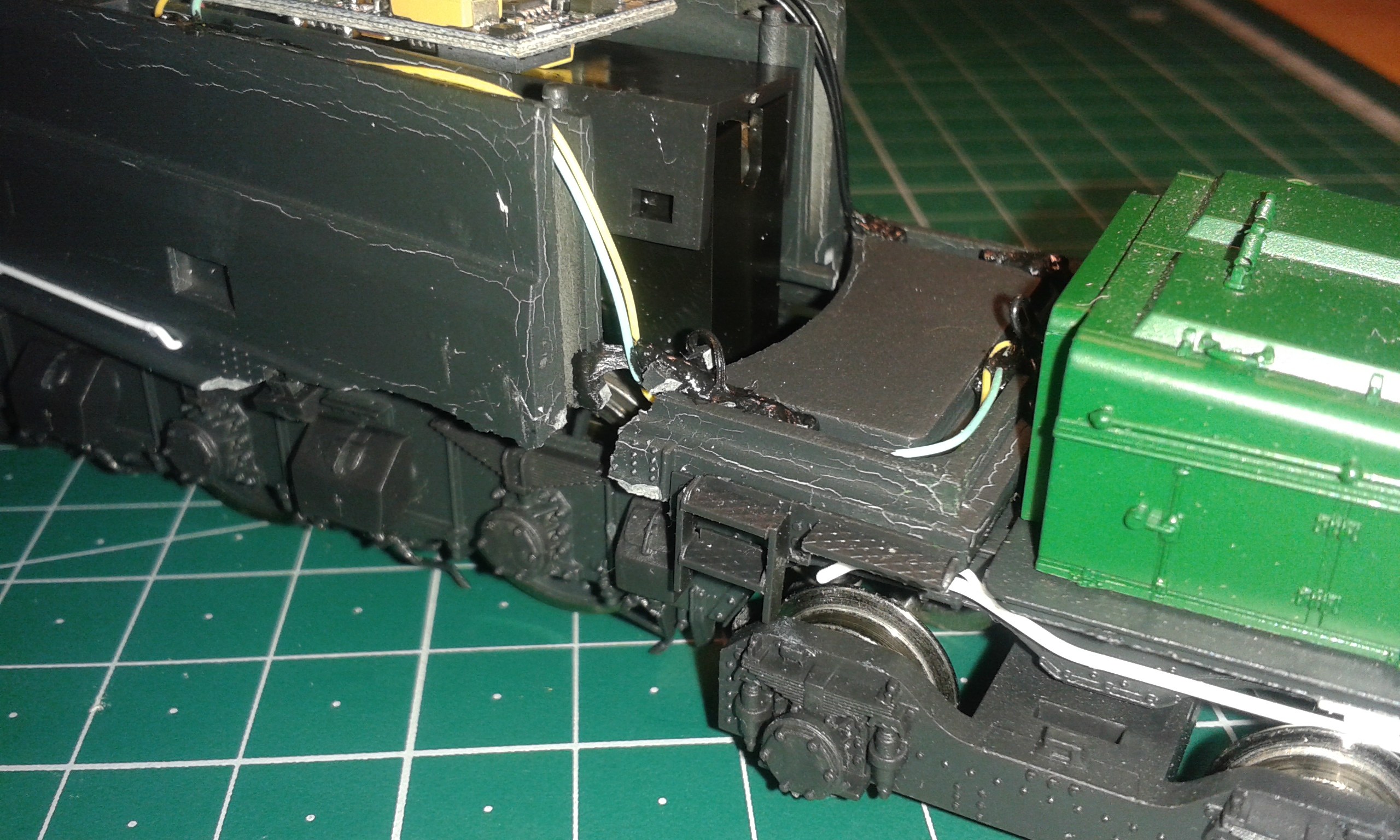

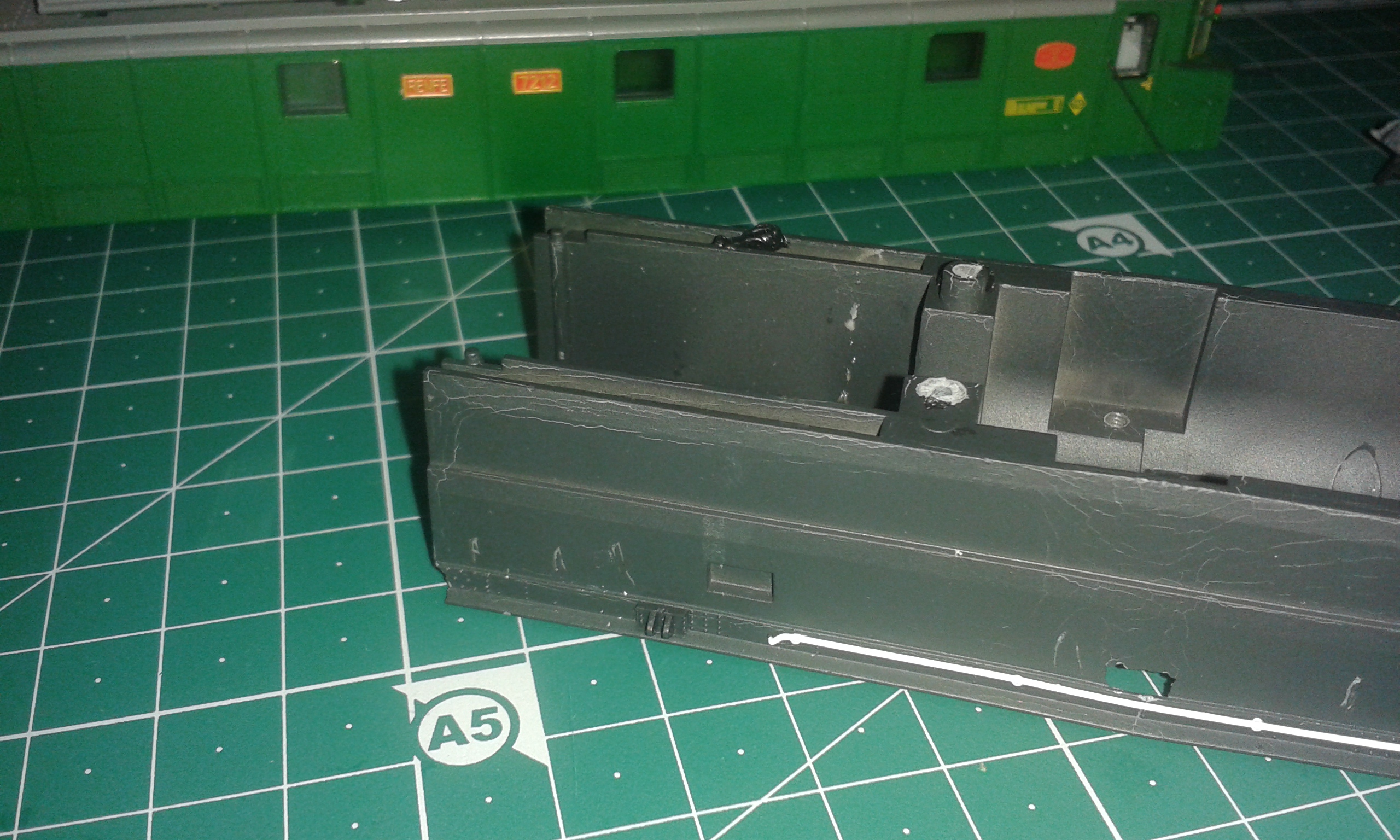

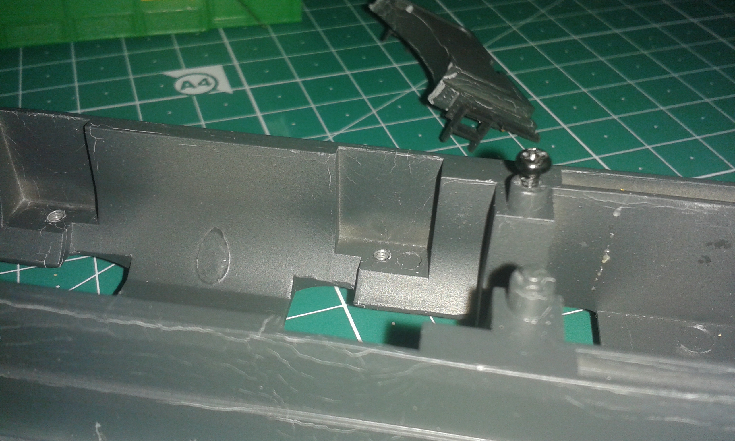

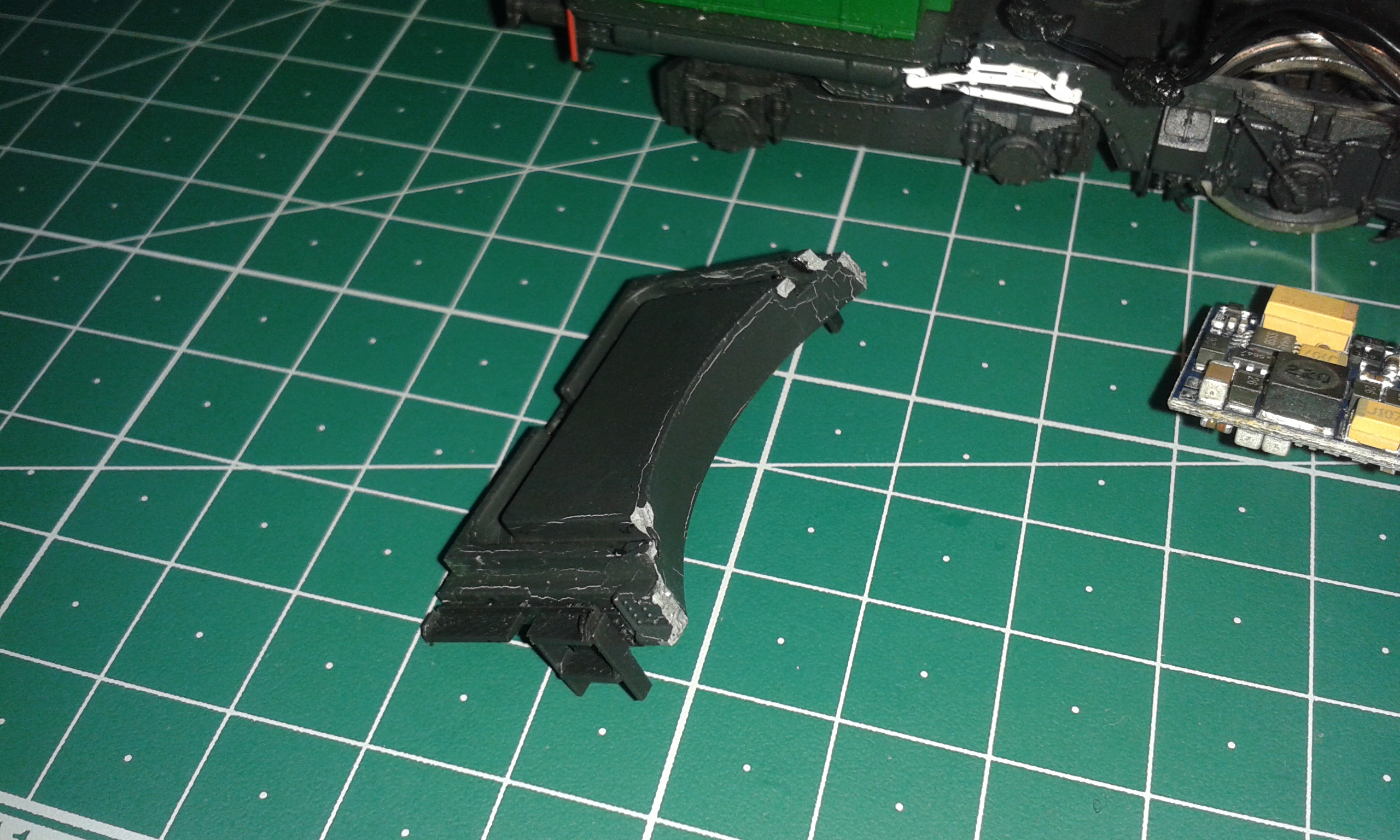

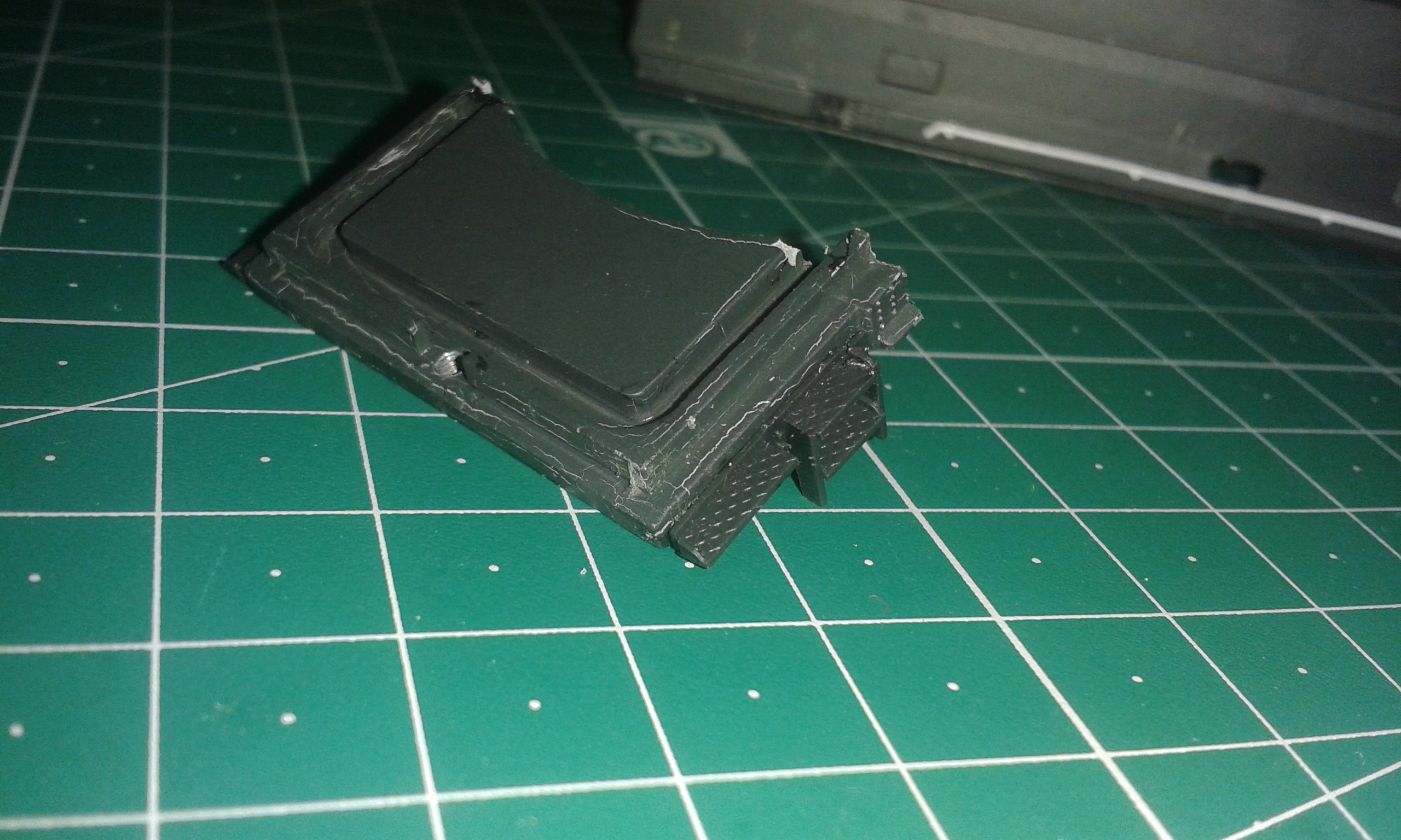

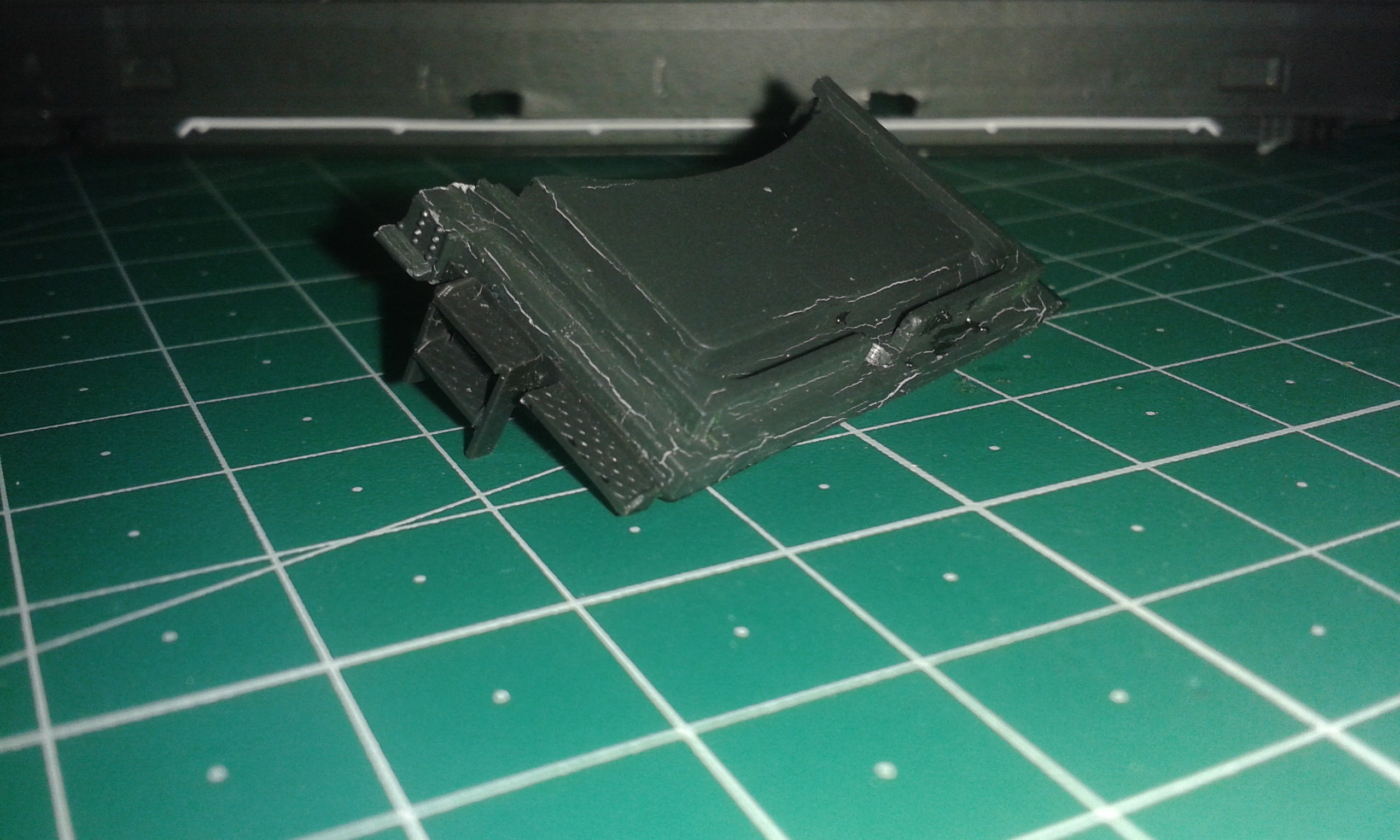

Como el titulo dice, ¿pensais que habeis visto todo de Electrotren? despues de ver esto.... la piñonitis os va a parecer una gilipollez.
Pues unas imagenes valen mas que mil palabras.
juzgad vosotros mismos...
locomotora 7200 Electrotren E3016.

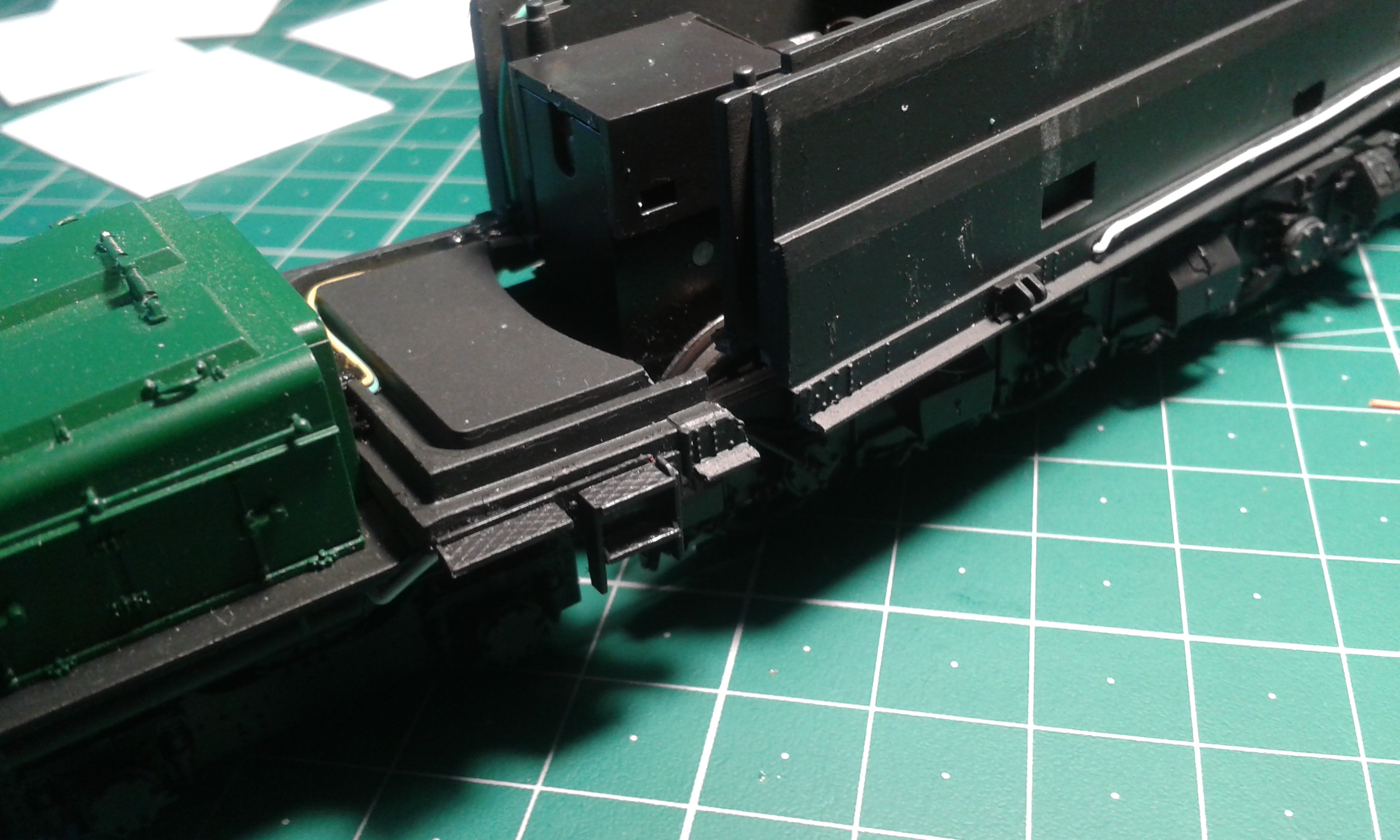

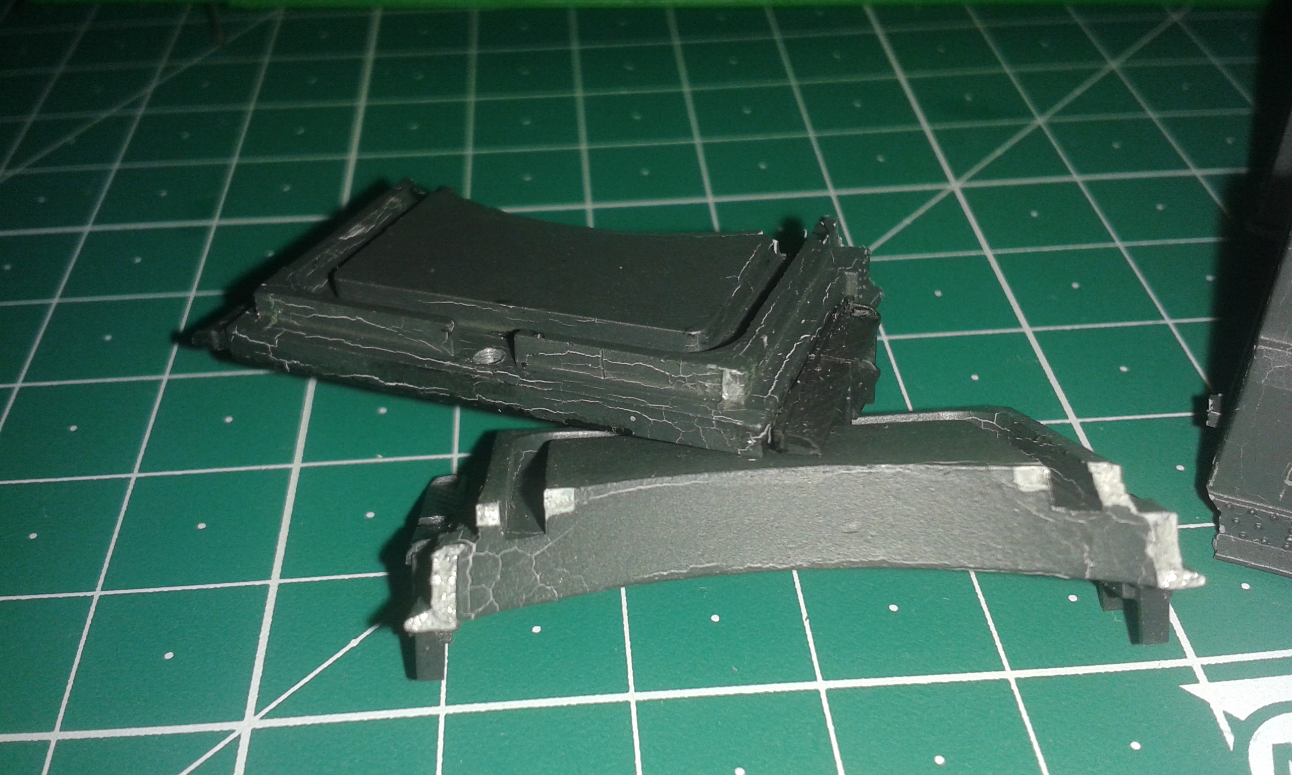

Seguimos por el mismo camino... Esto ya lo he vivido yo en mis carnes y mas de un amigo con los 592... Duele pagar un dineral para una falta de respeto así, no se molestan es probar las aleaciones ni la calidad de su producción made in china.

Hostias!!
O se ha caido desde muy alto o tiene peste

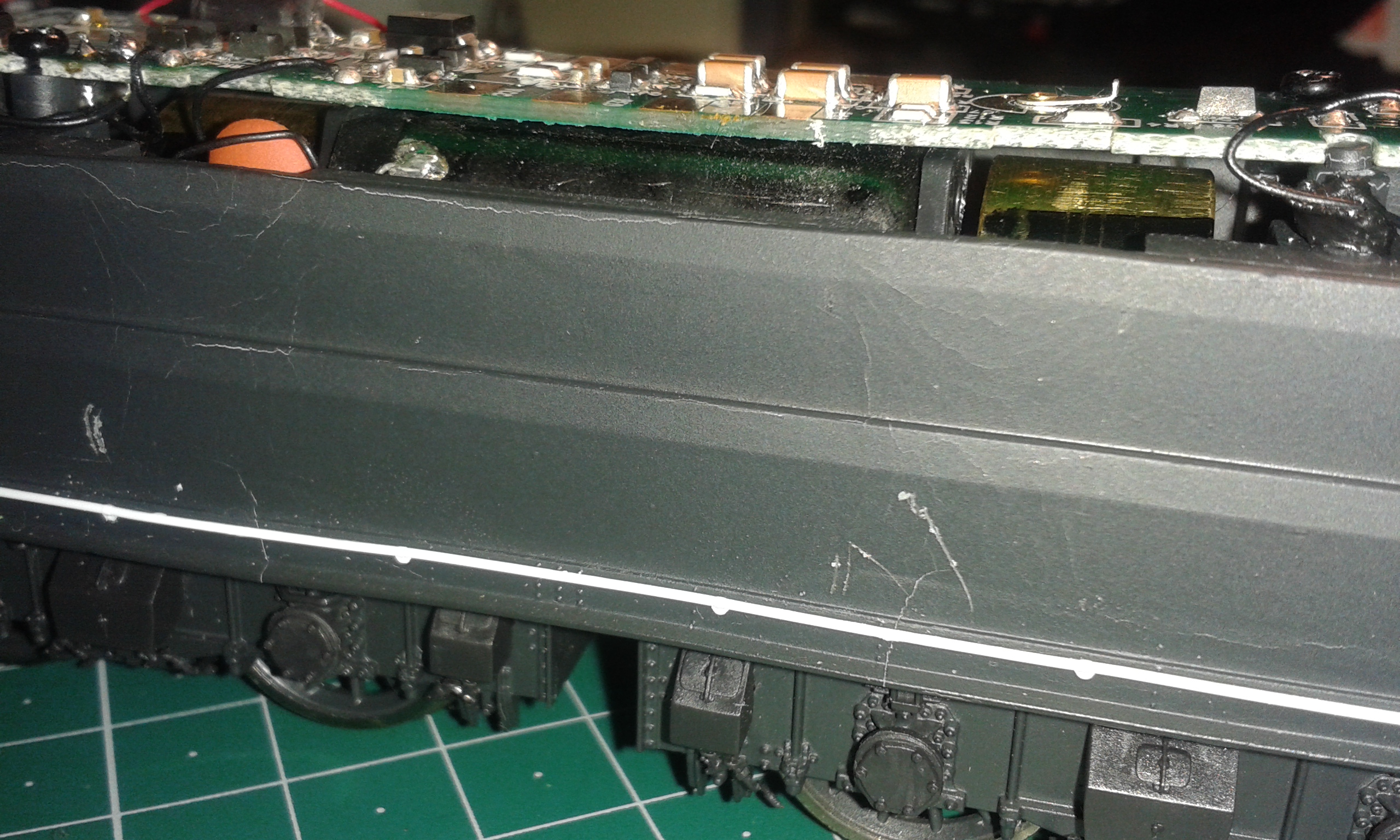

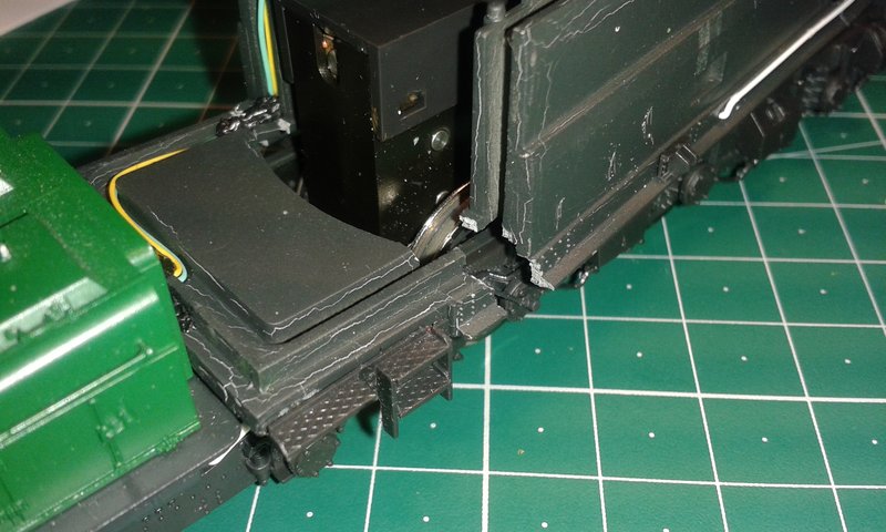

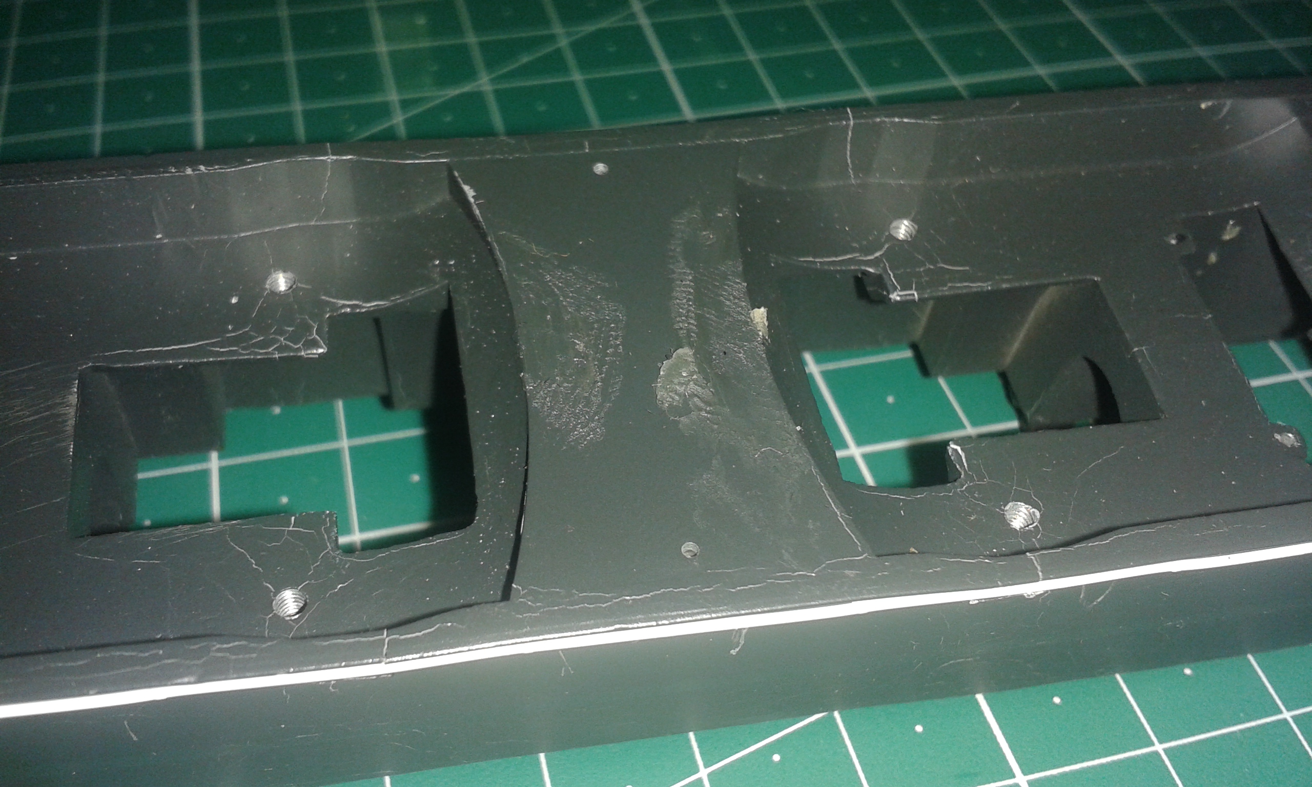

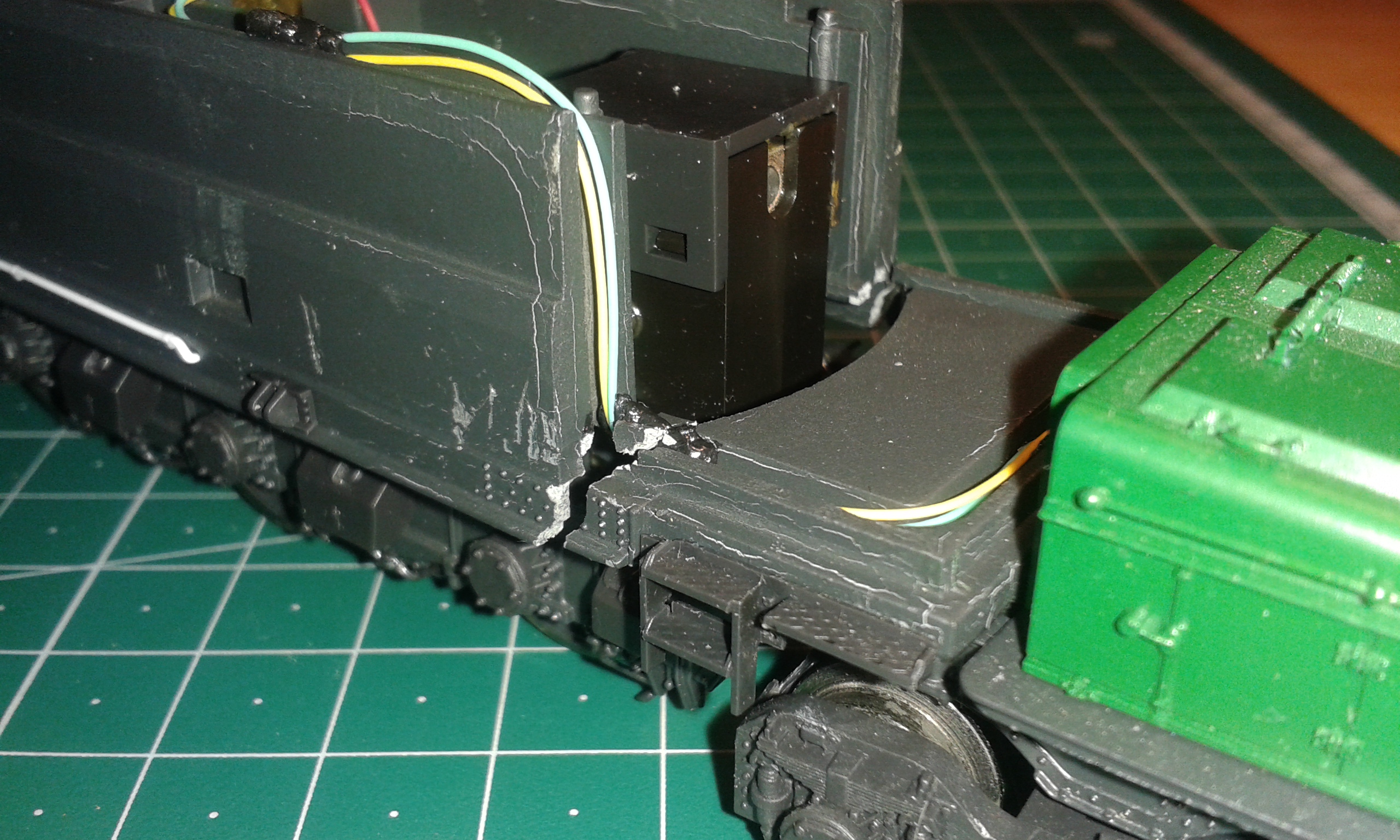

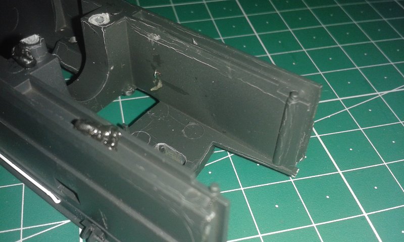

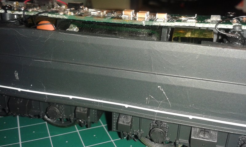

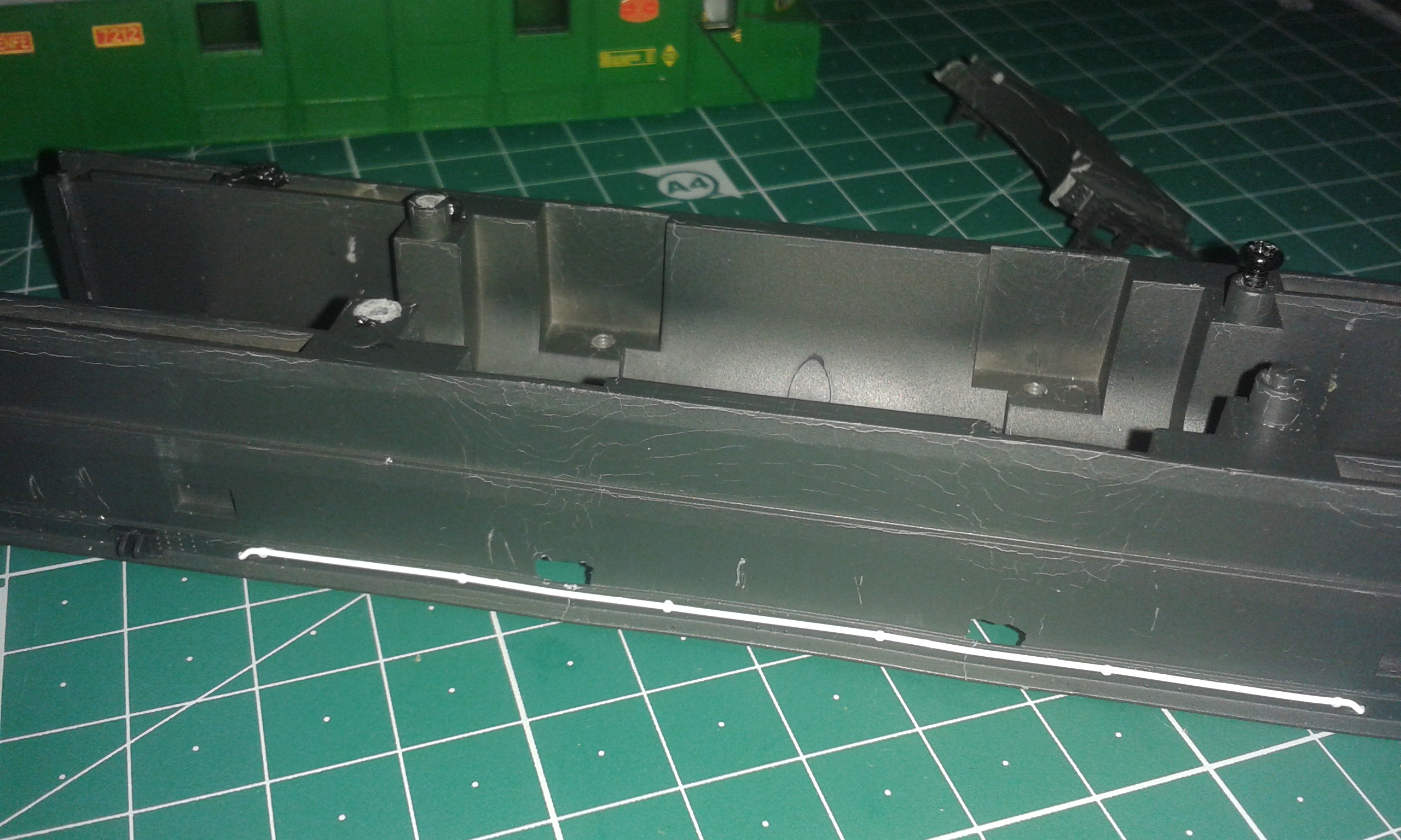

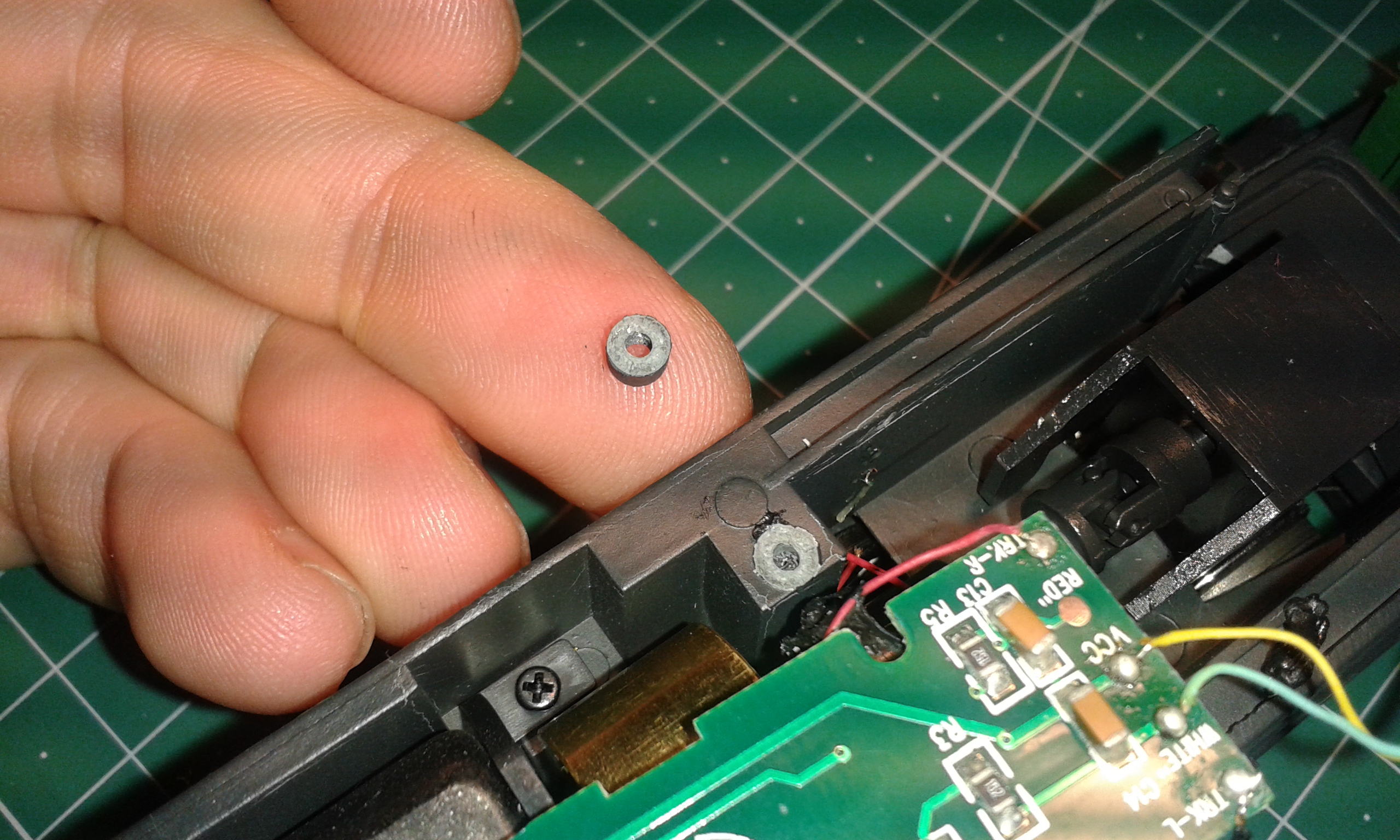

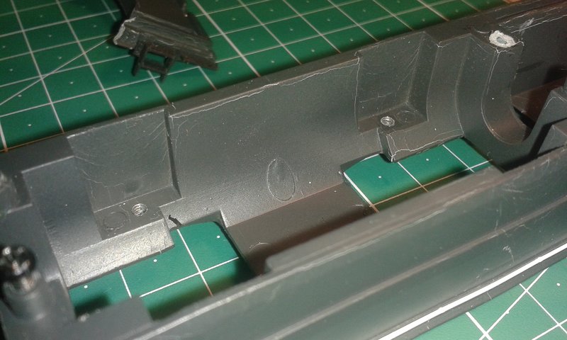

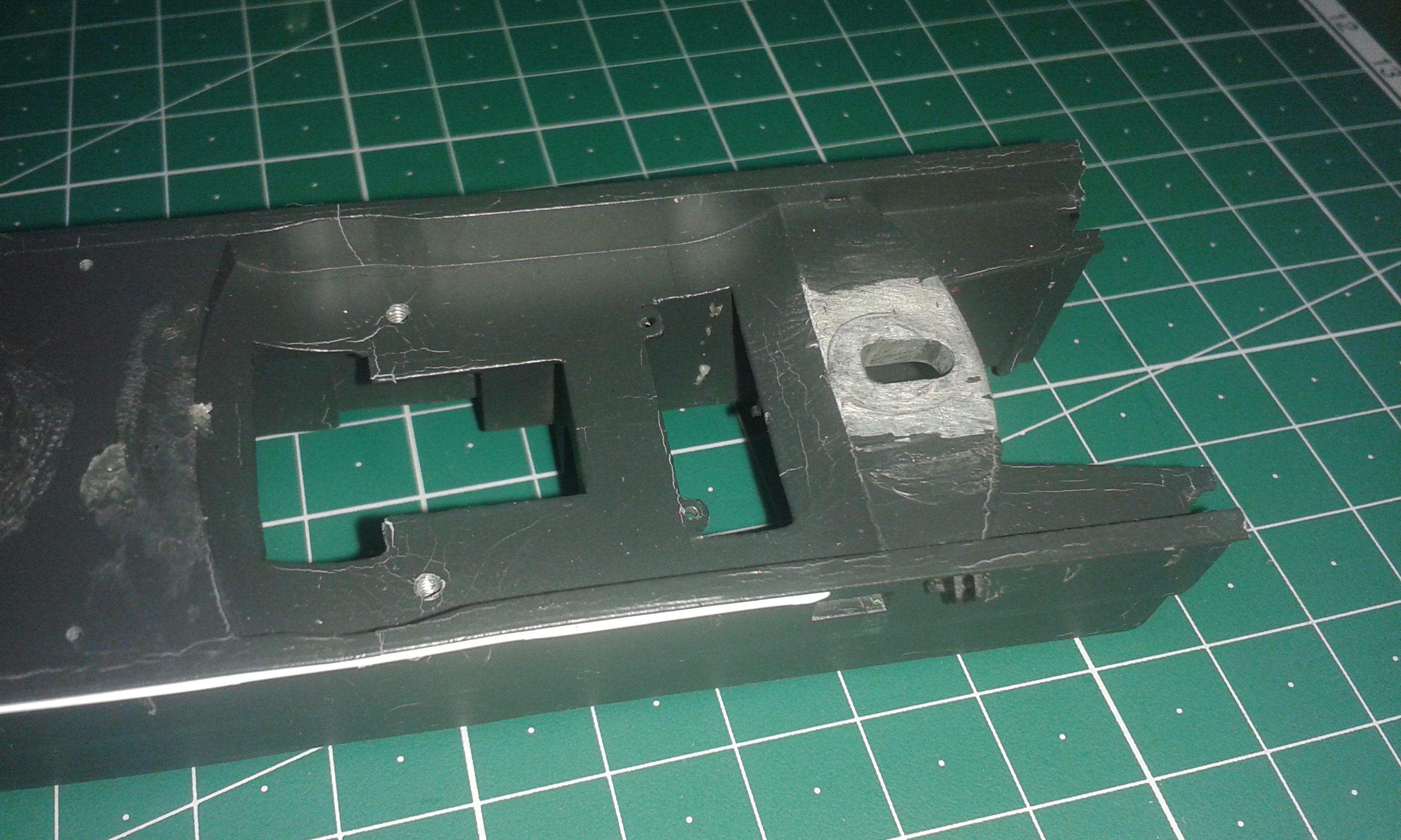

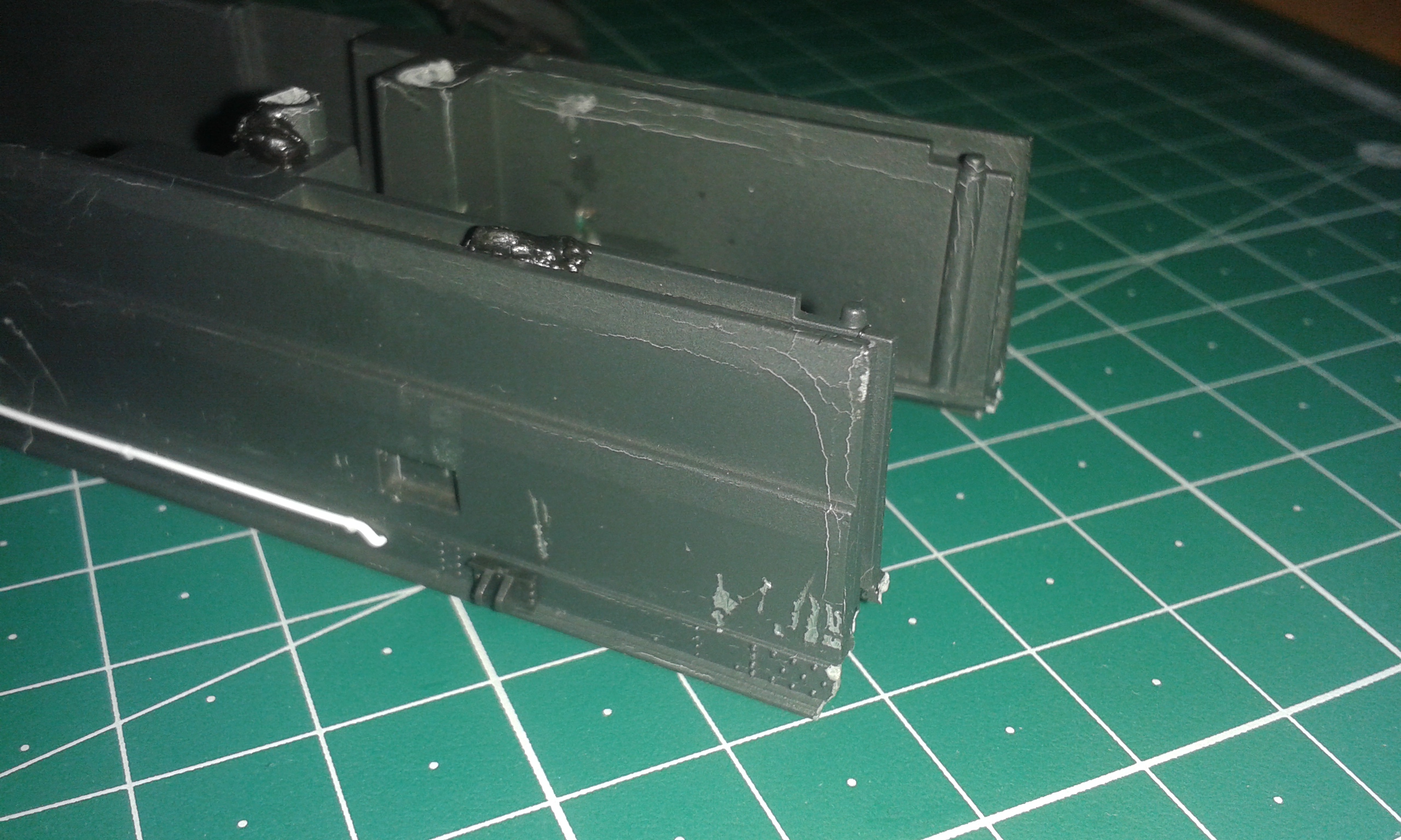

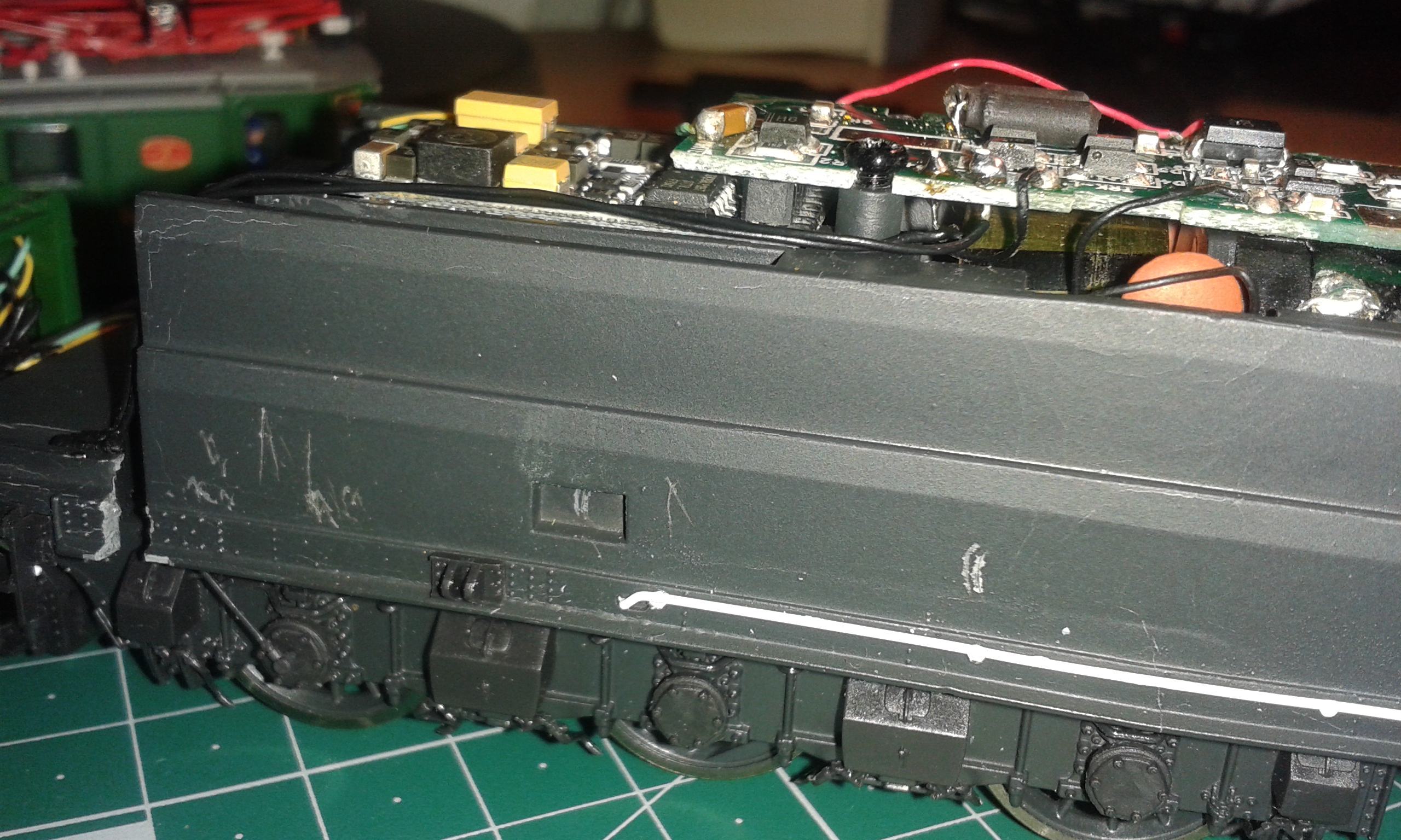

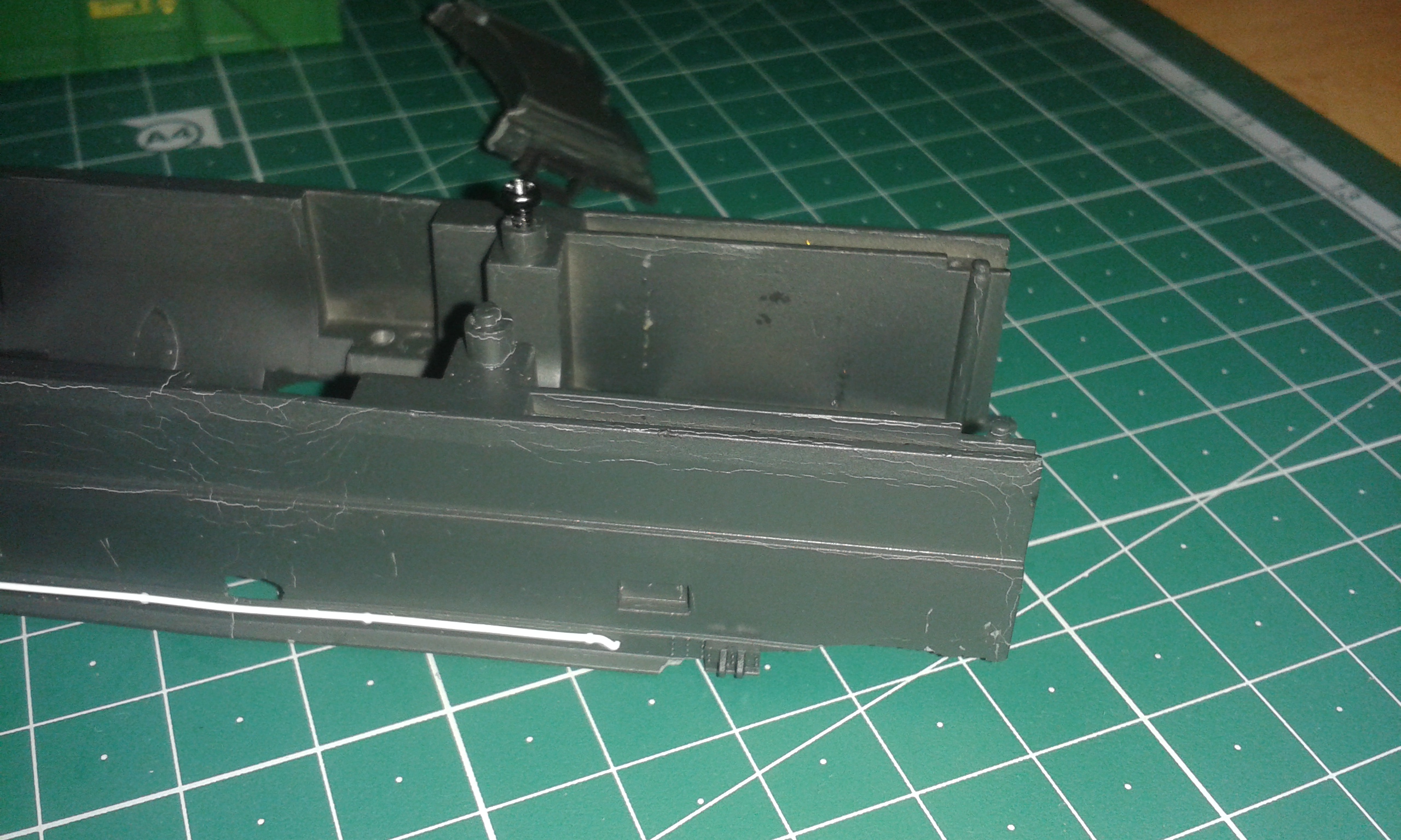

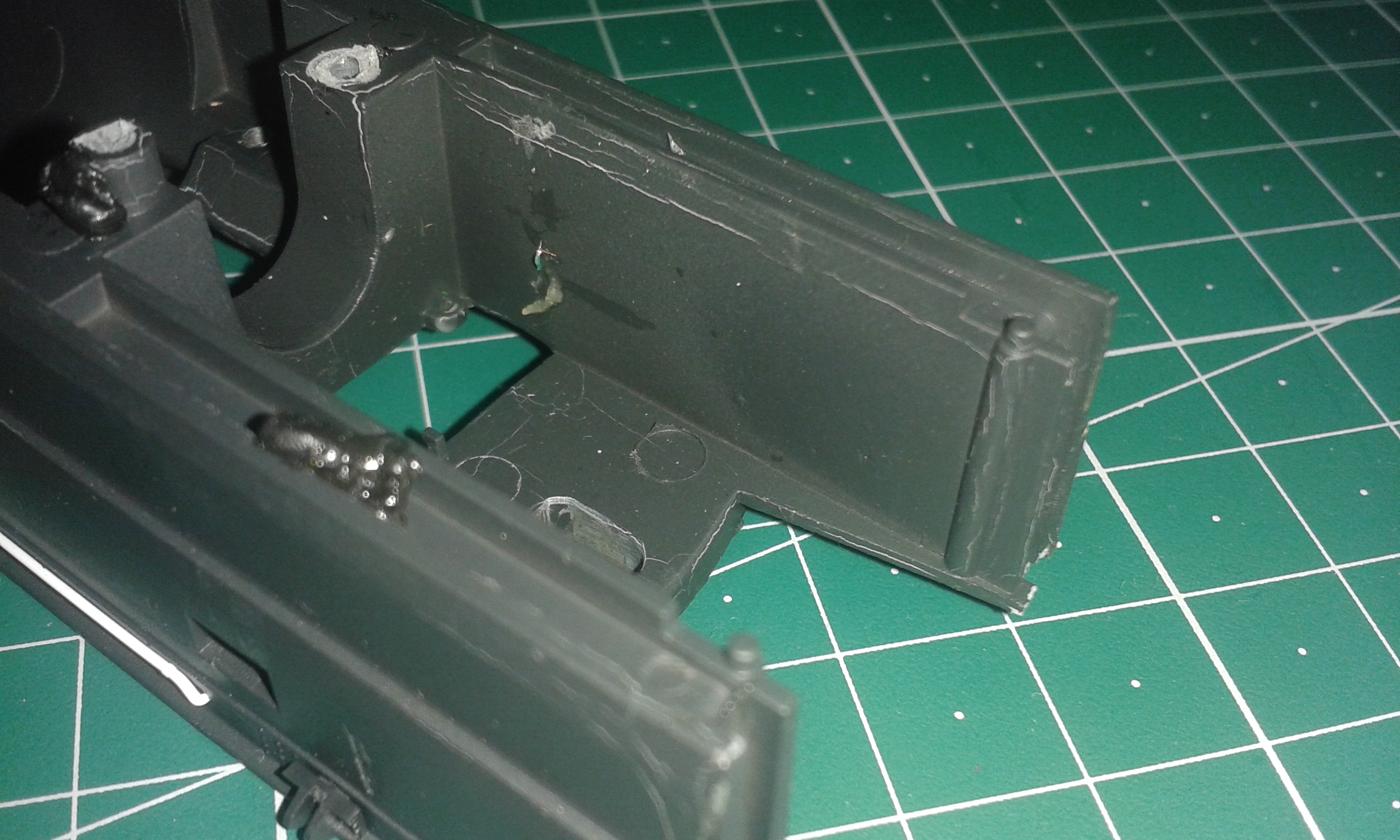

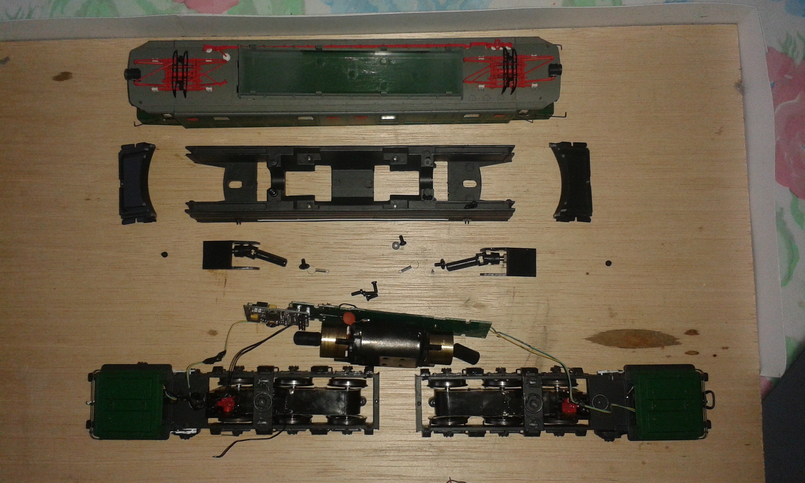

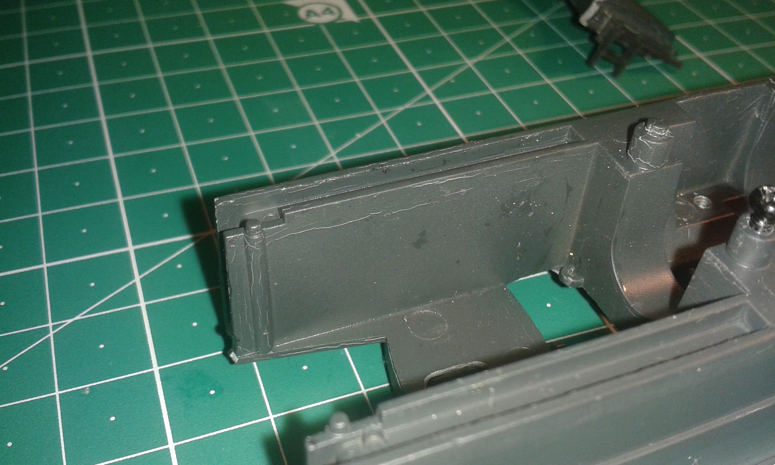

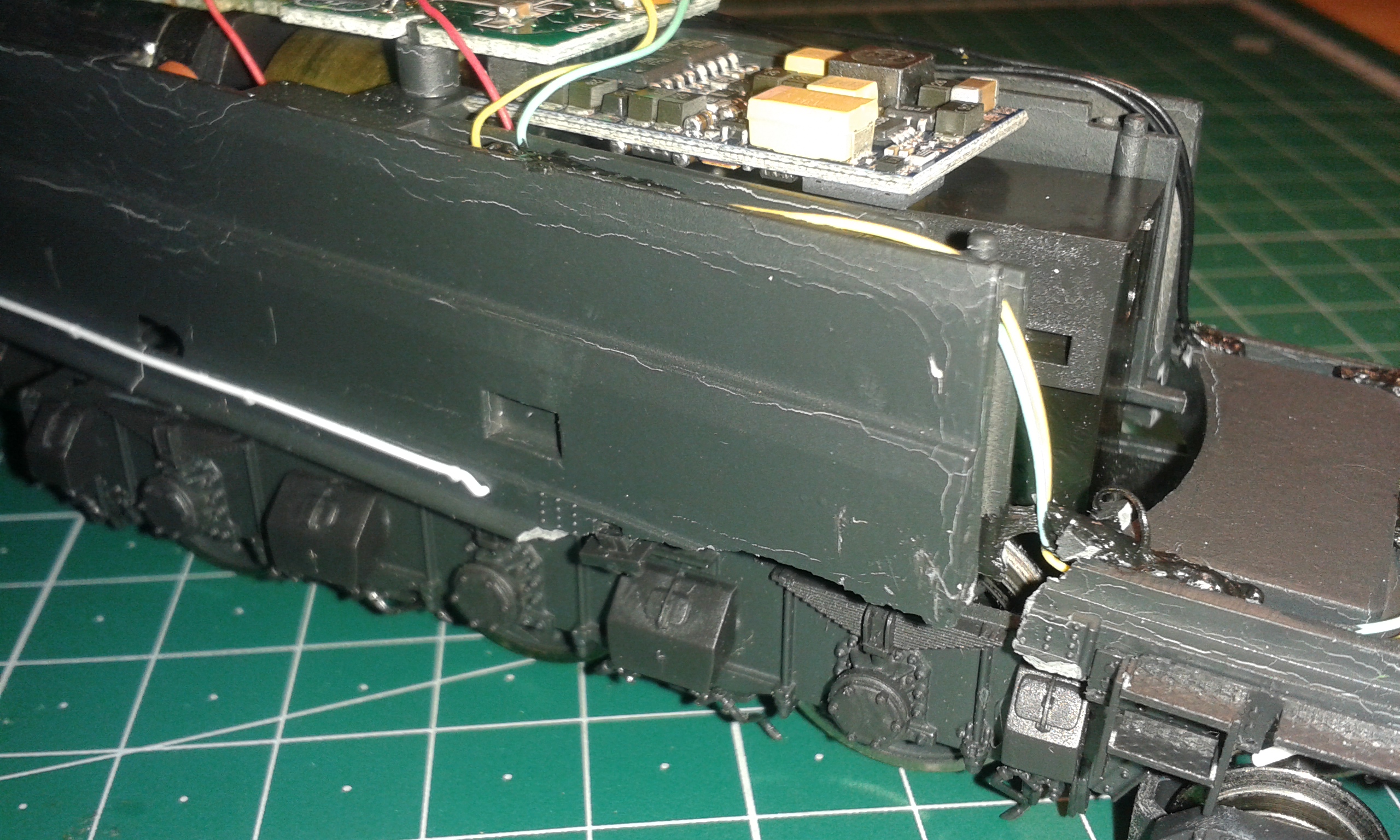

si pensais que las vuestras pueden tener esto no la saqueis y la mireis sin mas, no, sacarle una foto con flash para que se vea porque si no, no se ven las rajas, si es que las podeis sacar porque la carroceria aprieta el chasis porque este se ha expandido y no hay manera de sacarla hasta partir los extremos.

Madre mía... espero que sea algo puntual... Al final habrá que movilizarse y ponerle una demanda colectiva a Hornby... (ó al fabricante que sea). No puede ser que nos gastemos una media de 300 pavos en un modelo y pasen estas cosas... es vergonzoso.
La causa está clara... zamak barato y/ó que han refundido las mazarotas de las coladas. Por arrepelar unos céntimos en cada modelo... sinvergüenzas...

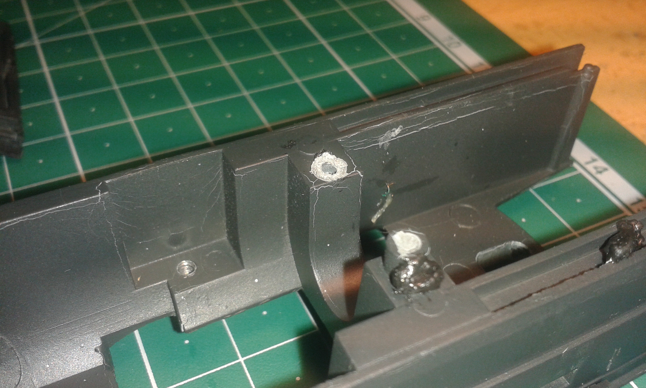

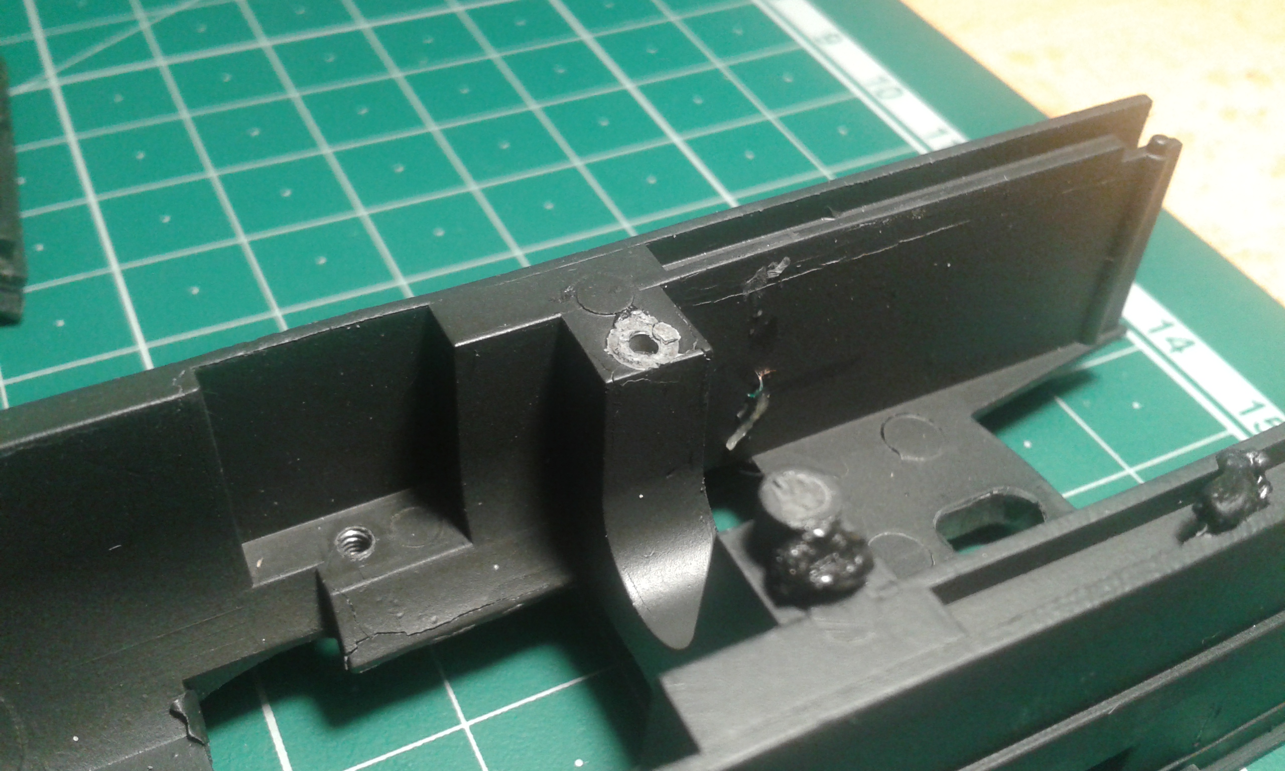

No no no se ha caido ni nada parecido es nueva hace dos años se llevo al sat de electrotren y dos años despues la devuelven diciendo que no hay repuesto del chasis . Con dos cojones con perdon

Y yo que pensaba que era un farol he ido a abrir la mia y la carroceria no salia bien ha sido volver a encajarla y CRAC!! :evil: :evil:
A tienda que va y a reparar... pero estoy con un cabreo de alucinar NUNCA me habia pasado algo asi!

No compres ninguna marca. Les ha pasado, pasa y pasara a todas hasta que no cambien el tipo de material empleado.
Voy a mirar la mia, aunque ya me temo que no va a acabar bien.

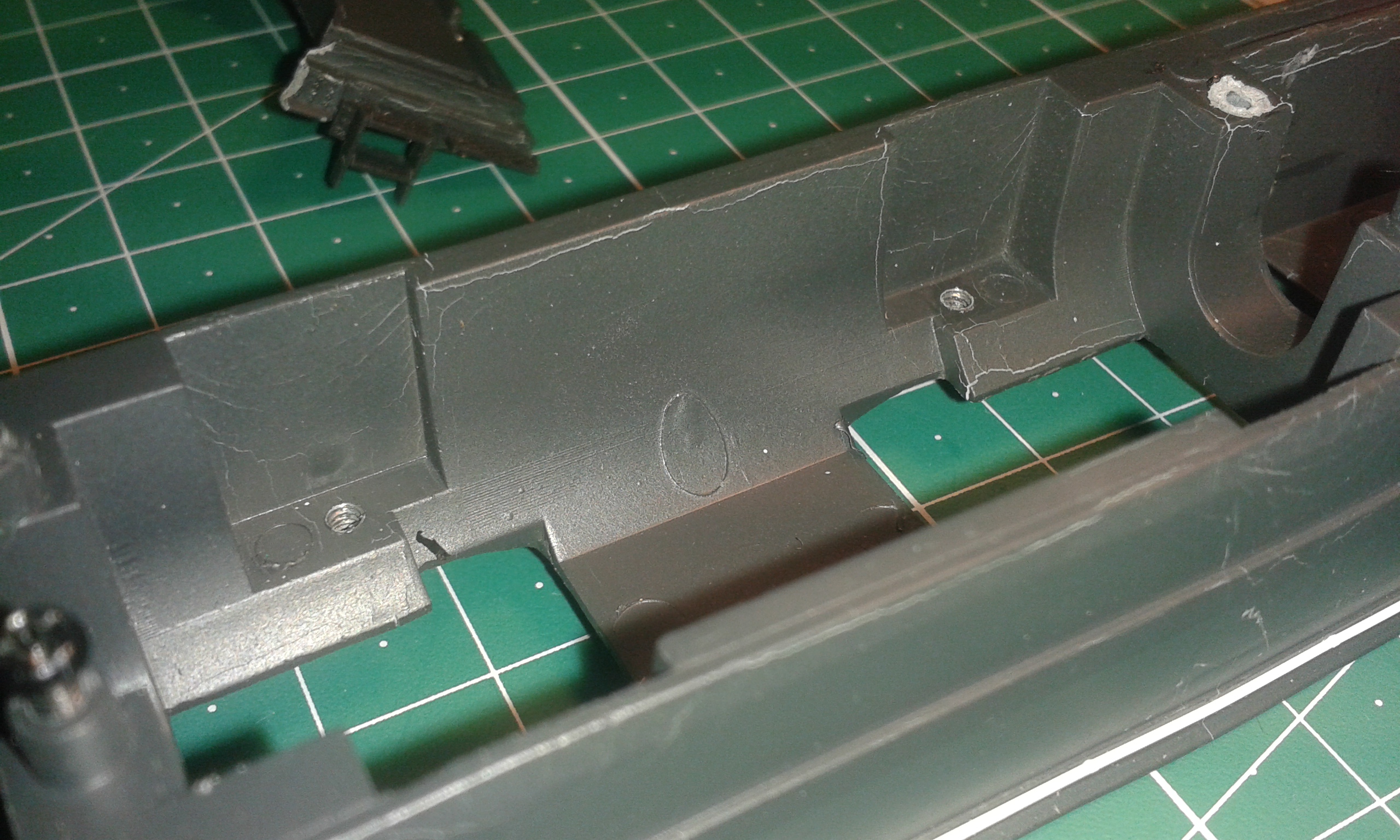

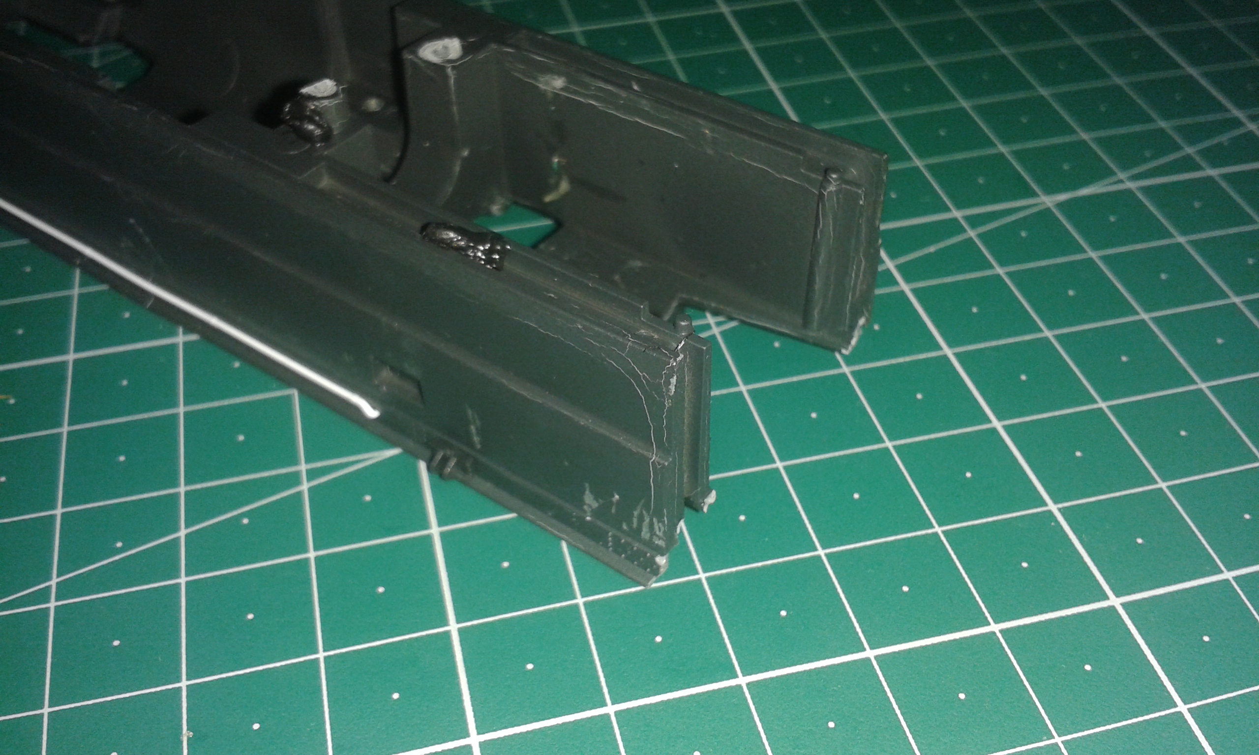

Aparte de la famosa peste del zamac, parece que se están rompiendo por los puntos de tensión. ¿Mal diseño? ¿Material de mala calidad? o ¿Inyección defectuosa?

Tal vez un chasis en 3d..con sus huecos para albergar condensadores etc.

Es una solución, pero pasa que tu debes pagar esa impresión, y no es precisamente barata. Hay varias técnicas de impresión 3D en metal que pueden paliar estas cagadas industriales.
Lo suyo es que el fabricante-promotor o como se le quiera llamar, de la cara y cambie gratuitamente estas ñapas.

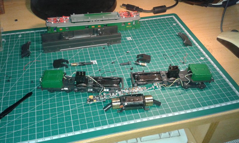

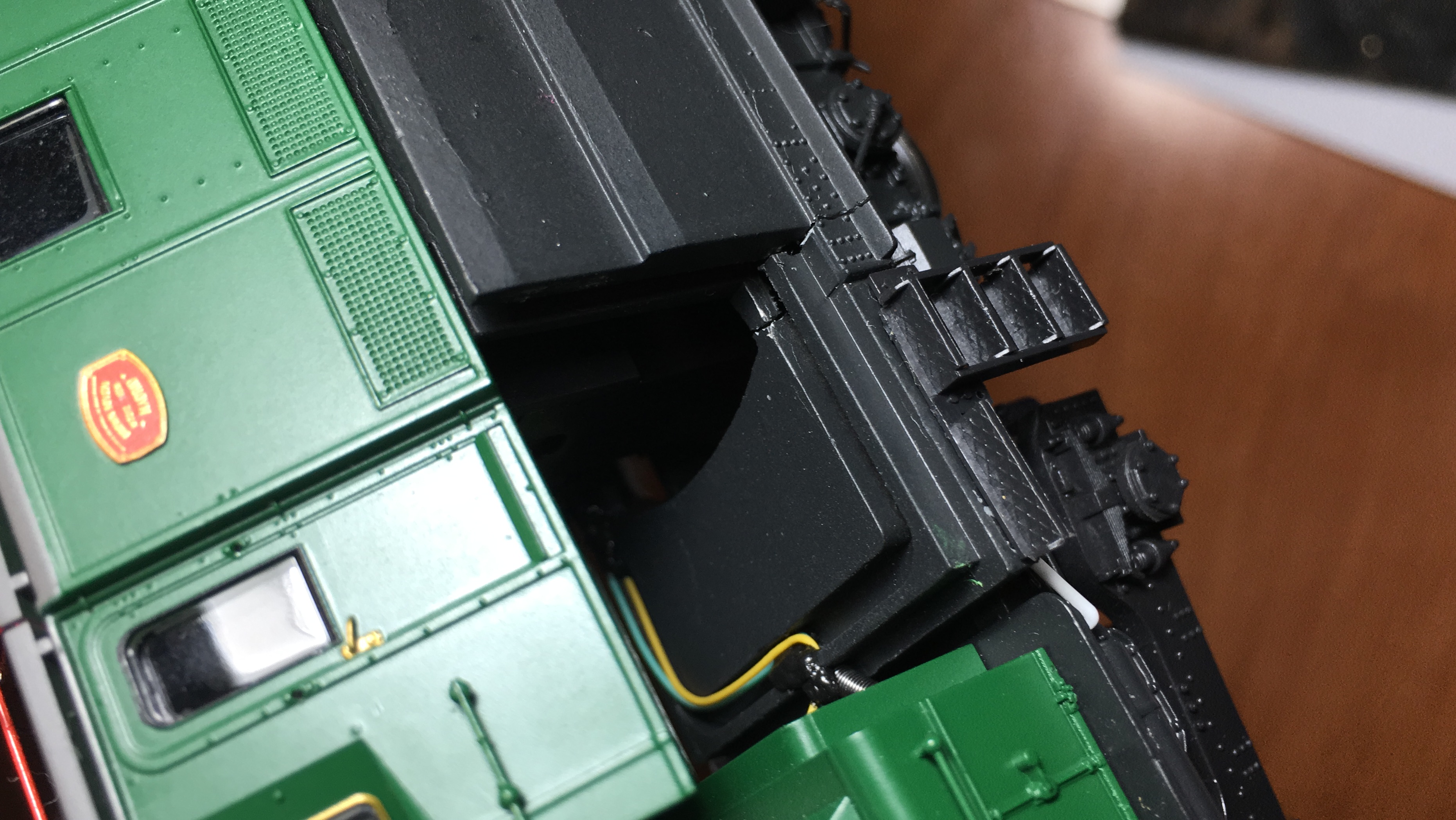

acabo de revisar las dos que tengo:
E3016 - 7212 verde y
E3022S - 7507 con raya
y las mías "de momento" están bien, la carrocería sale bien y no se ven grietas.
Pero miedo me da...
apenados saludos.
Mensajes: 3120
Acabo de revisar la mía también, la 7212, por suerte para mí no parece que haya nada malo en ella, ya la he vuelto a montar, ojalá no sean muchos los afectados y encuentren la forma de conseguir una pieza de recambio o el SAT haga algo.
