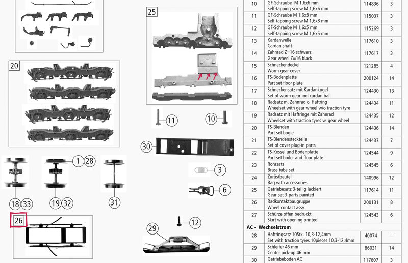

En esta locomotora la pieza de plástico Pos. 26 en la cual van sujetas las pletinas de cobre (contactos) no se adapta bien a su alojamiento Pos. 25, tiende a desplazarse hacia arriba con lo cual las pletinas pierden el contacto con las ruedas.
Puede solucionarse pero es complejo, hay que abrir la locomotora, desoldar los terminales de los contactos de la placa, sacar los bogies y desmontarlos, una vez hecho esto proceder a limar la caja de engranajes (señalada con las flechas) hasta que la pieza porta contactos ocupe bien su sitio y no se salga hacia arriba, una vez echo esto el problema desaparece.
El problema ya viene de atrás, en ediciones anteriores de este modelo tambien pasa.
