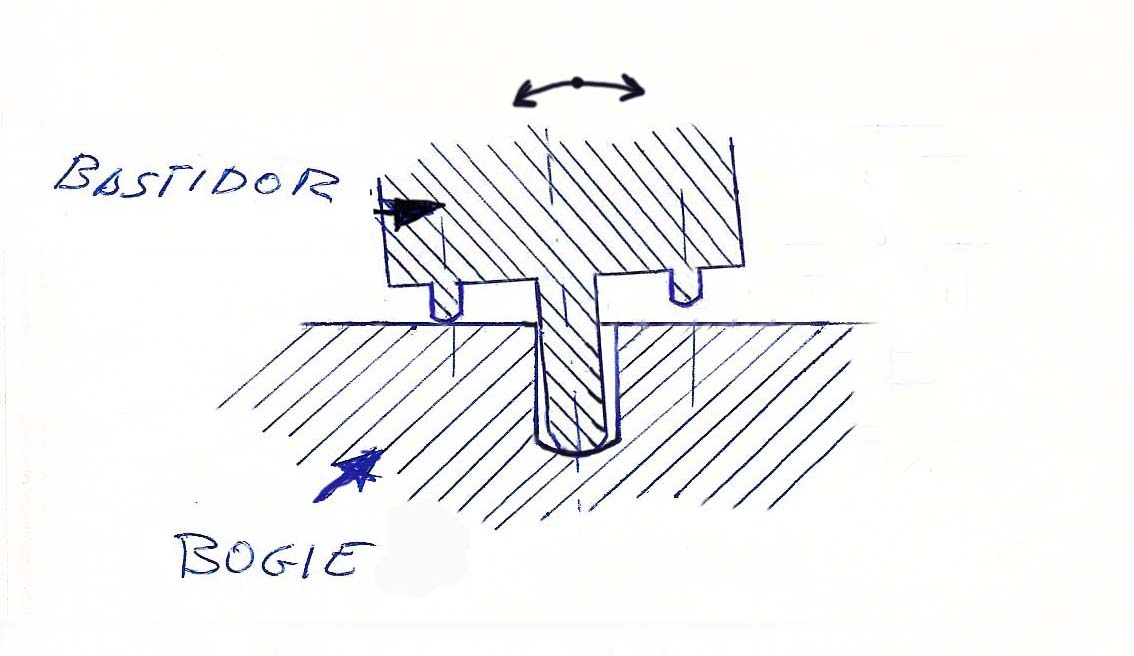

Perdona,Pablob,no te he contestado,las tapas no son el problema, el problema es el agujero que es muy largo o el tetón muy corto,simplemente eso.

Creo que en algo os estáis contradiciendo, por un lado indicáis limar el teton metálico para que baje la carrocería y apoyen los dos puntos laterales y evitar el balanceo, y por otro se habla de rellenar el agujero, en cuyo caso la carrocería subiría más y sería peor solución.
Si se opta por bajar la carrocería, y como parece han limado las patas de la tapa de sinfín, quedará el hueco arriba, como bien indica Ani, y en ese caso es cuestión de poner la chapa de evergreen sobre el chasis para que al cerrar presione la tapa de sinfín.
Creo que el fallo del fabricante es que han hecho más largo el teton o más pequeño en agujero, y como solución le han limado los apoyos de la tapa de sinfín. Ya puso una foto el compañero Busdongo donde se ve una tapa antigua y otra nueva, con diferencia en las pestañas de apriete contra el chasis.

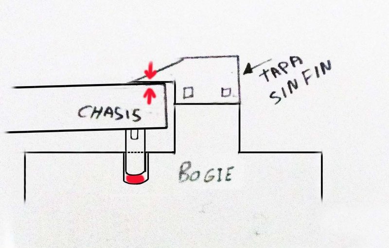

uguti2000 escribió:
La verdad es que NO lo he probado,pero yo creo que sí, ya que lo que quitamos en un lado lo sumamos en otro,pero insisto no lo he probado,yo he ido a la primera opción, es rápido,fácil y 0,5 apenas se nota.
Lo que antes no he comentado es que tenemos que tener cuidado en no pasarnos con el relleno del agujero,lo suyo es de 0,5 a 0,8 ,si nos pasamos,forzamos el cierre de las tapas del sinfín y nos rozarían en el giro los enganches en el faldon,a muy me a pasado.
Por otra parte,la locomotora noto que a mejorado en comportamiento, sobre todo en curvas cerradas y vías viejas como las de mi maqueta.
Pd: gracias, ya he conseguido subir el volumen, después de tantos años... :D
Forrando en el fondo del taladro lo que se consigue es elevar el bastidor contra la tapa del sinfín del bogie os pongo el croquis, ahora toca decidir a cada uno cual es la mejor solución al problema del alabeo "que nunca debiera de haber existido".

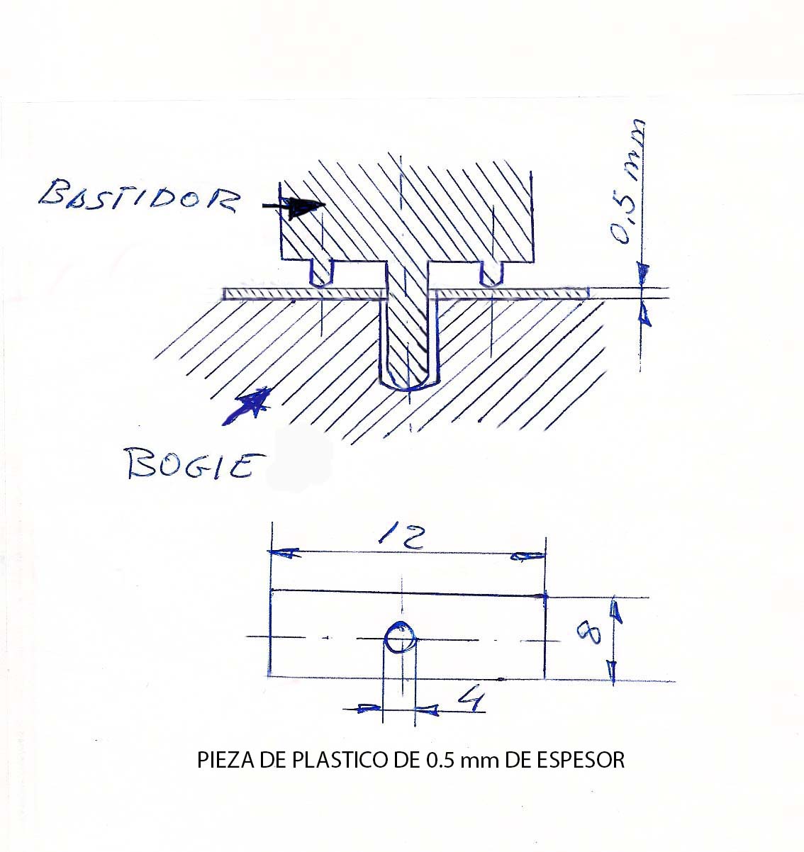

Buenas tardes.
He revisado la causa por la cual la locomotora se balancea o se escora lateralmente de lado a lado y he visto lo siguiente:
El bastidor en el lado donde va de la caja para el decoder tiene tres tetones en la parte inferior, uno como eje de giro para el bogie y dos más pequeños a los lados, estos tetones pequeños deben apoyar sobre el bogie pero por error de medidas (supongo) no apoyan, en mi caso por una diferencia de 0.5 mm, he podido corregirlo intercalando entre el bogie y el bastidor un forro de plastico de las medidas que pongo en el croquis adjunto, con lo que le balanceo lateral ha quedado suprimido.
Es relativamente facil hacerlo y se puede aprobechar para quitar el oxido de los tornillos y como hay que andar en las soldaduras aprobechar para dejarlas en debida forma ya que viene que dan pena.

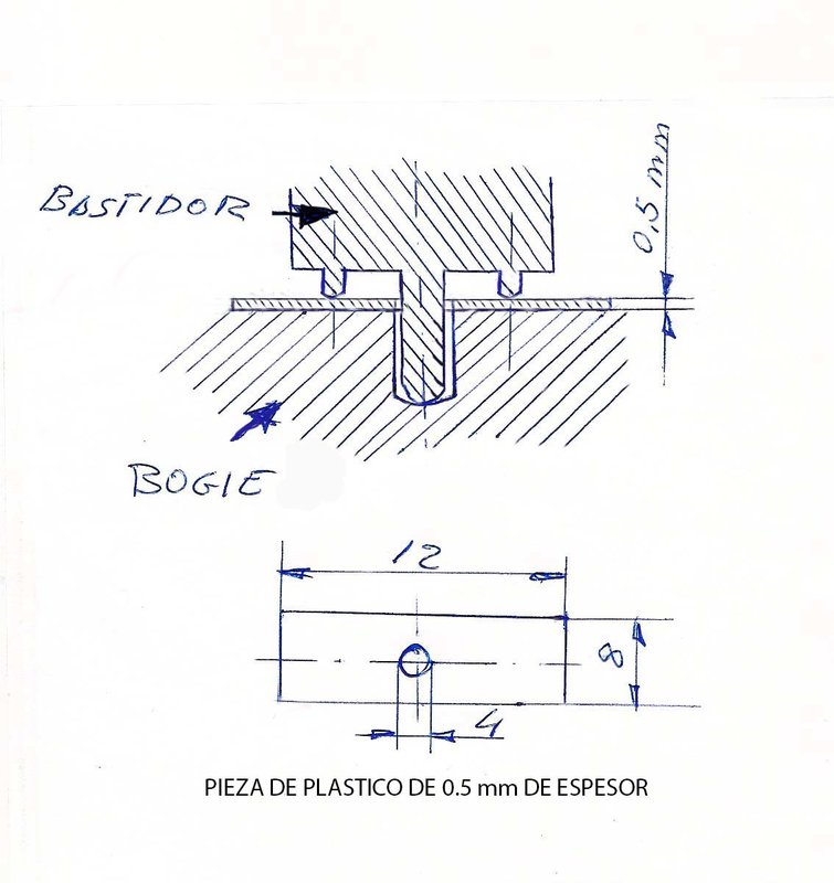

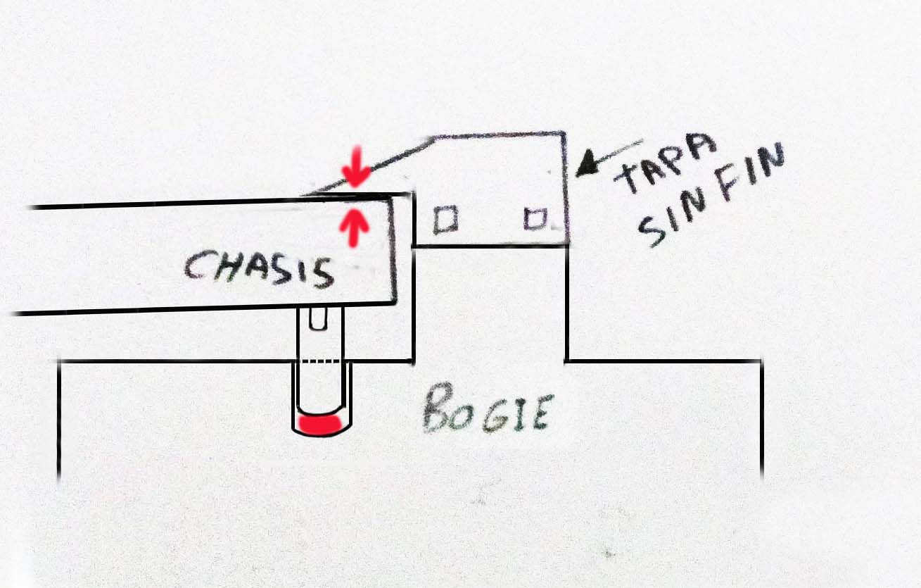

Tratare de explicártelo con más claridad ya que para hacer fotos tendría que desmontar todo y creo que lo entenderás con la explicación detallada:
1-Tienes que abrir la locomotora, en mi caso desoldé los cables de las tomas de contacto de la placa (pero igual se puede hacer sin desoldar los cables).
2- En el bogie donde va el decoder “quitar la caja del decoder”, luego “quitar la tapa del sinfín del bogie” y por ultimo “sacar el sinfín”, con lo que “el bogie queda libre y sale hacia abajo”.
3-Entonces se pueden ver por la parte inferior del bastidor los tres tetones del croquis y en el bogie se ve el alojamiento del tetón central, se prepara una pieza de plástico de las medidas del croquis, se intercala entre el bogie y el bastidor, a continuación se monta el conjunto, así los tetones laterales pequeños asientan sobre el forro evitando el balanceo.
Un saludo desde Gijón.

Gracias Ani.
Ahora si me ha quedado clara la explicación.
Pero tengo que hacerlo solo con un boggie o con los 2?

Mi pregunta es, si rebajamos el teton limando un poco, podría bastar para acabar con la oscilacion.

A mi parecer es mejor la solución de suplementar uno de los bogies con una pieza de 0.5, con una de las soluciones modificas el chasis y con la otra no.
