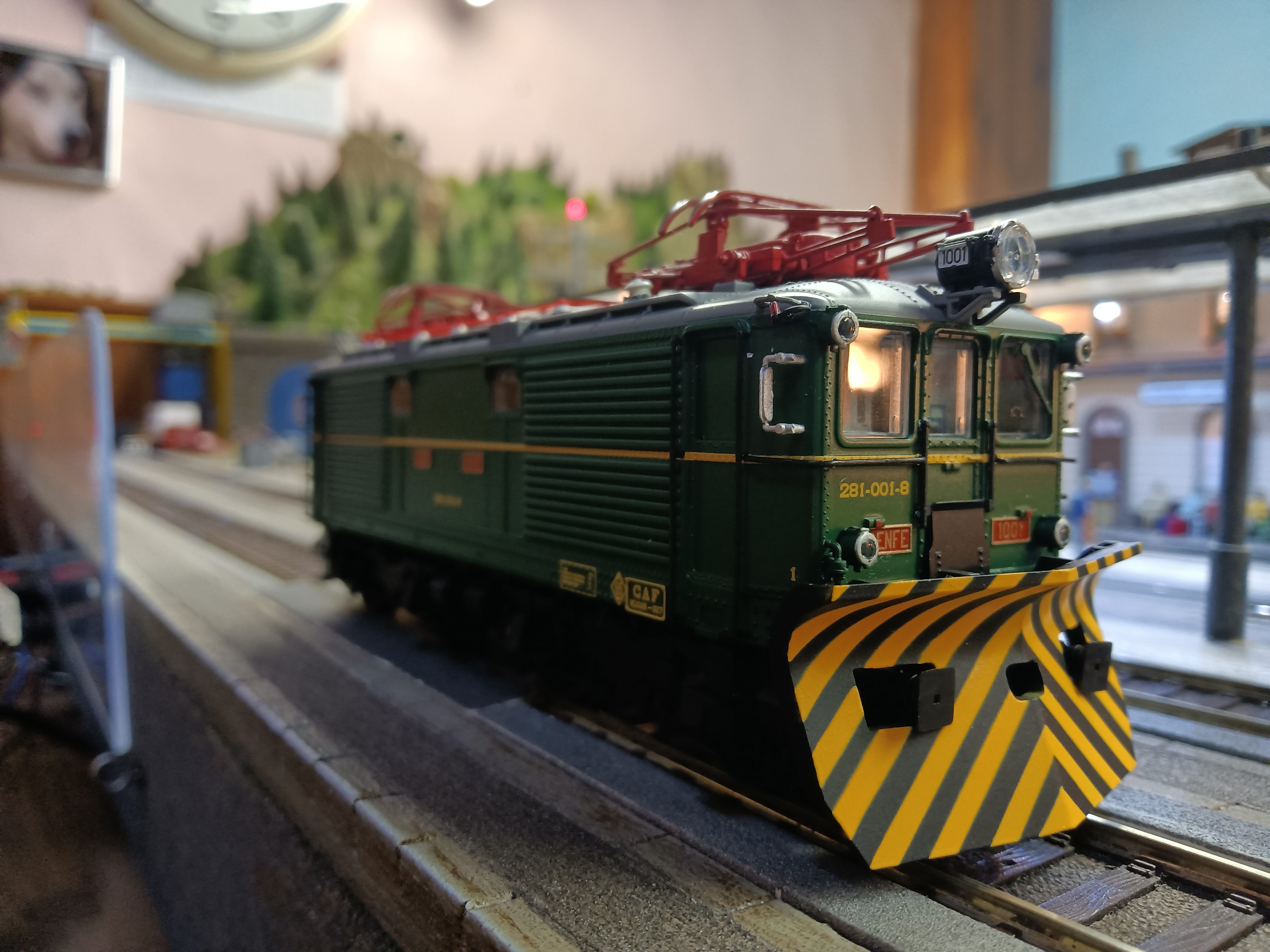

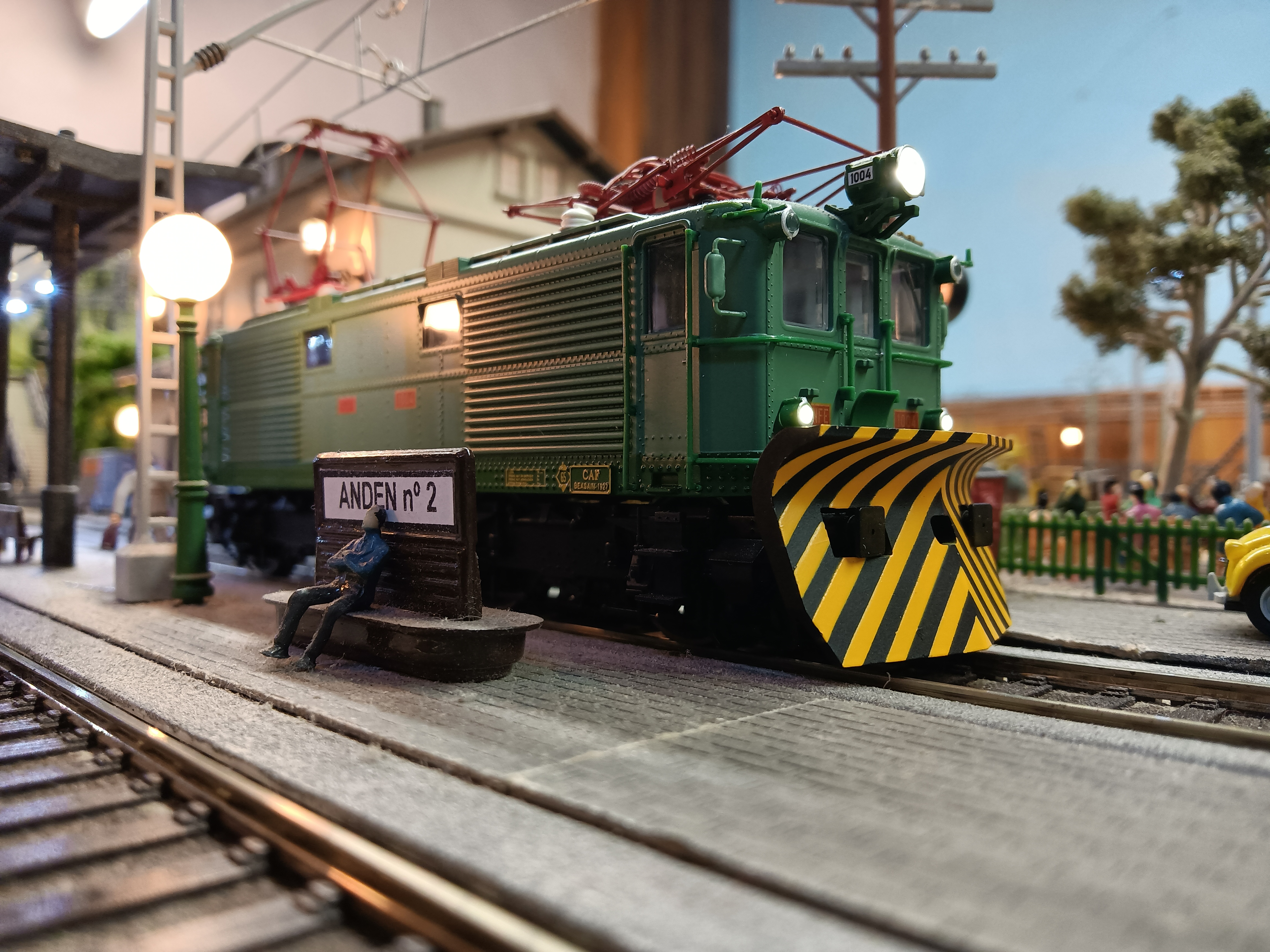

Mensajes: 443
Registrado: 08 Jun 2011 16:25
lugen escribió:
bronson escribió:
Hola se sirve con una cuña o con dos, y el agarre de esta es intercambiable.
Buenas tardes
En la bolsa de recambios, lleva otra cuña por si quieres ponerla en la parte posterior y hacer así una locomotora
'exploradora' para circular con nieve en las dos direcciones...yo voy a probar en la 1004 que tengo de Roco a ver
si se le puede poner, ya que se monta en el cajetín NEM del enganche, con lo que mantiene distancia a carril
En la foto que pongo, se ve la cuña de repuesto, pero en las hojas de recambios no figura la cuña como tal...
Saludos, Lugen
Buenas noches
Bueno, pues le he colocado la cuña de repuesto de la 1001 a la 1004 que tengo de Roco y le va como un guante...
Previamente hay que desmontarle las mangueras y cadena que lleva en el frontal para que la cuña no roce con
esos accesorios en curvas; también hay que desmontar los topes que se vuelven a colocar de nuevo a través de
los orificios que tiene la cuña...Os dejo foto de la transformación de la Roco y la 'donante' de ET
Saludos, Lugen
