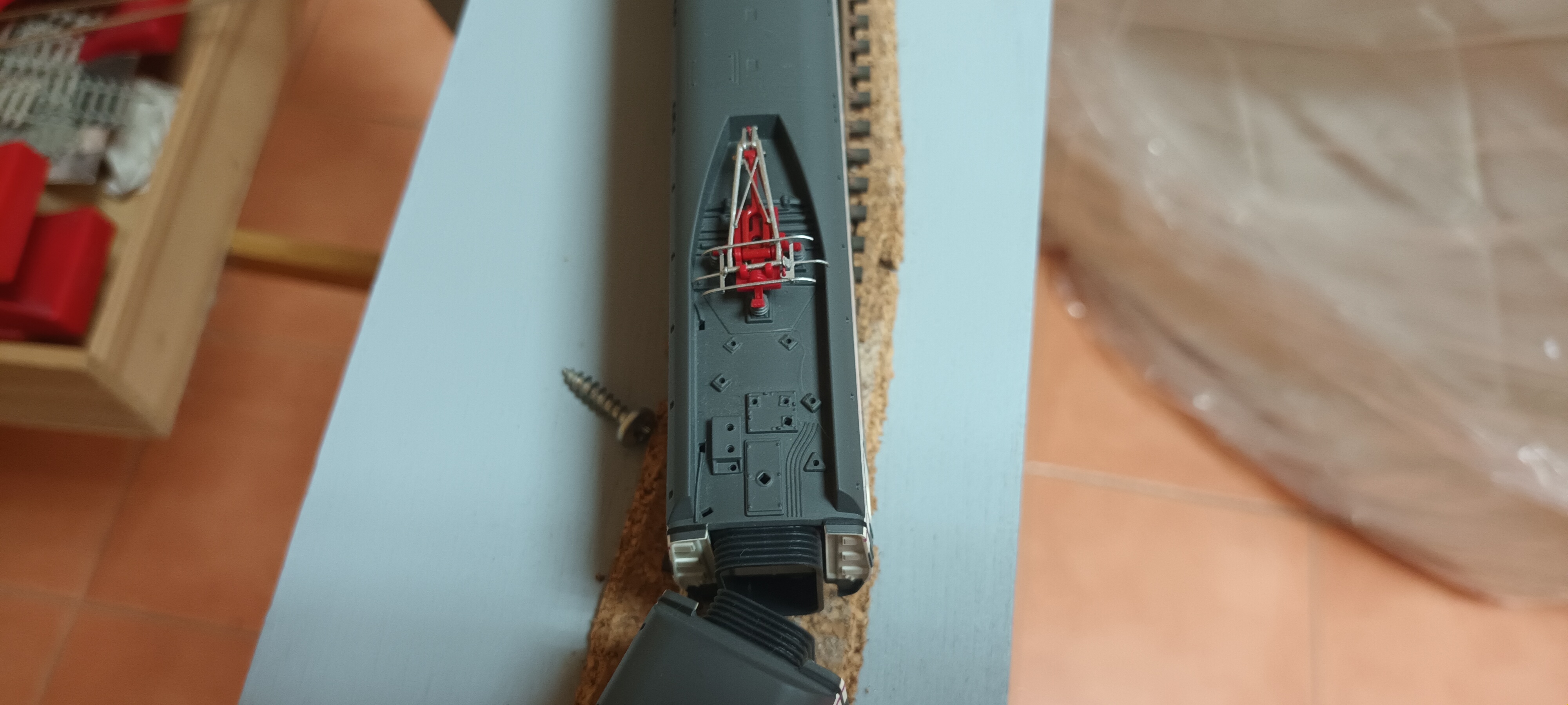

Podeis poner alguna foto del techo, donde se vean las piezas postizas a añadir? La hoja de instrucciones es como el modelo, básica, y no se aprecia.

Intento poner una foto donde se ve la zona en cuestión.
Mensajes: 12
Registrado: 02 Jul 2010 12:55
La bolsita que viene con el modelo tiene un monton de piezas, de las que hay que poner unas pocas.
Como si fuera un concurso.....
