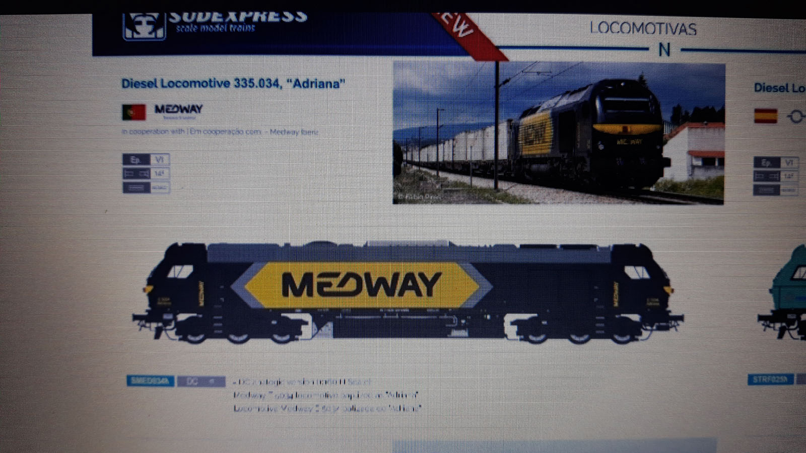

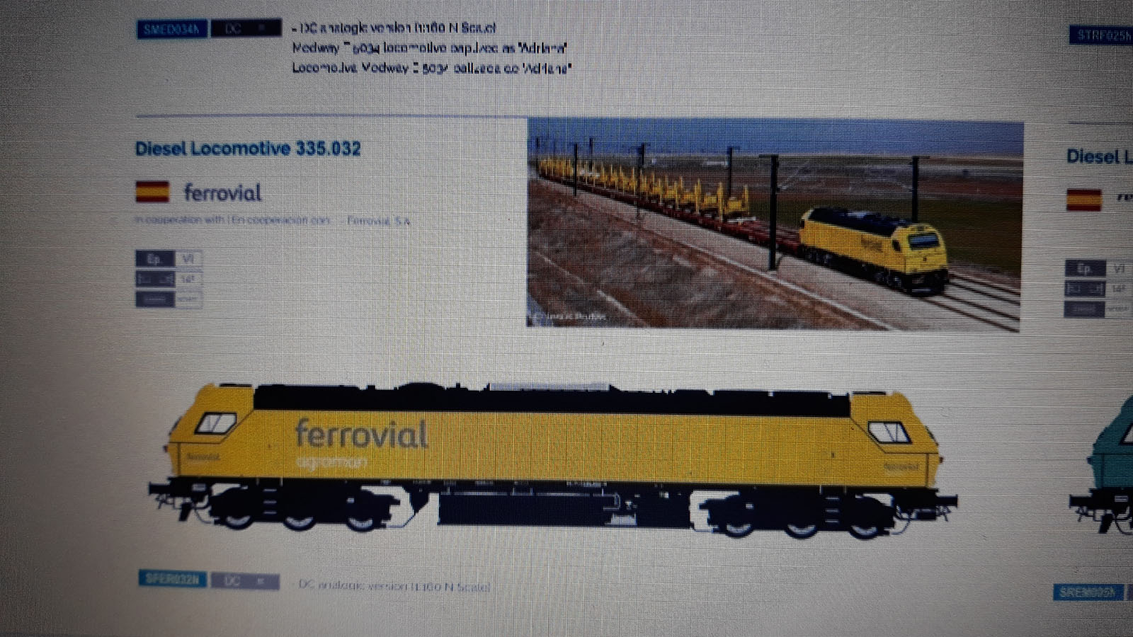

Nuevas decoraciones de la Euro 4000 de Sudexpress en escala N.
Miedo da preguntar por el precio.
Adjunto fotografías del catálogo (disculpad la calidad).
