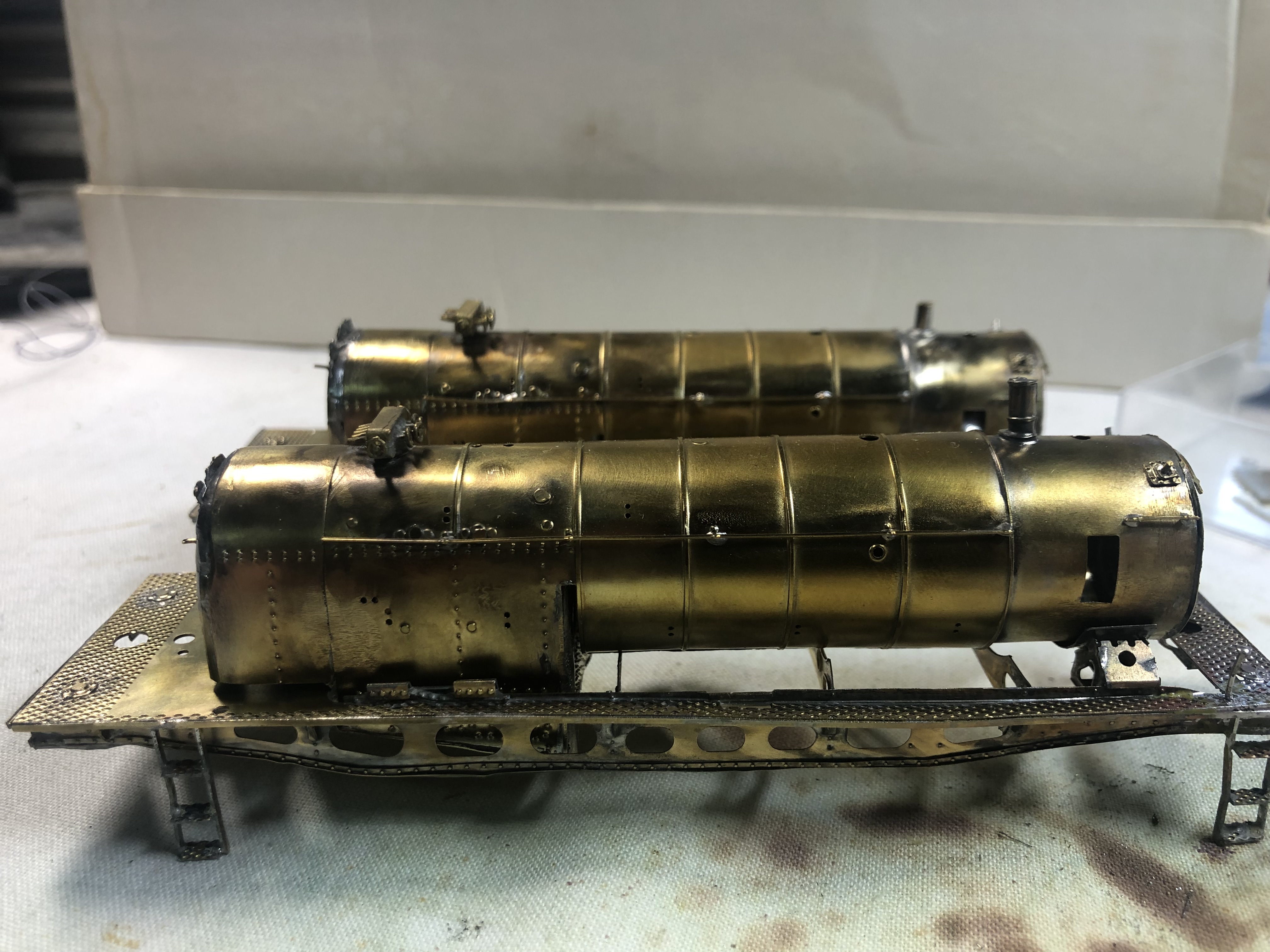

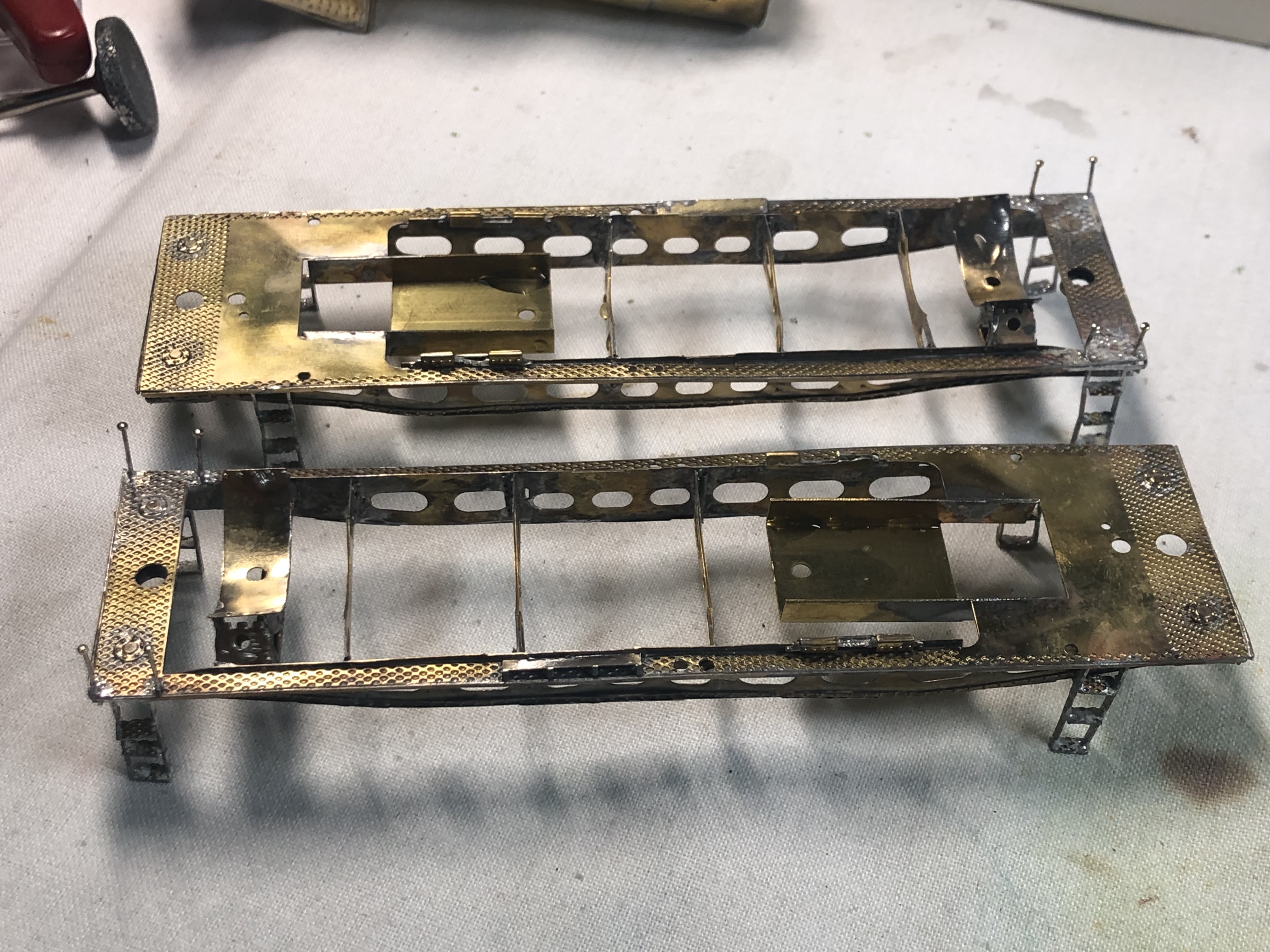

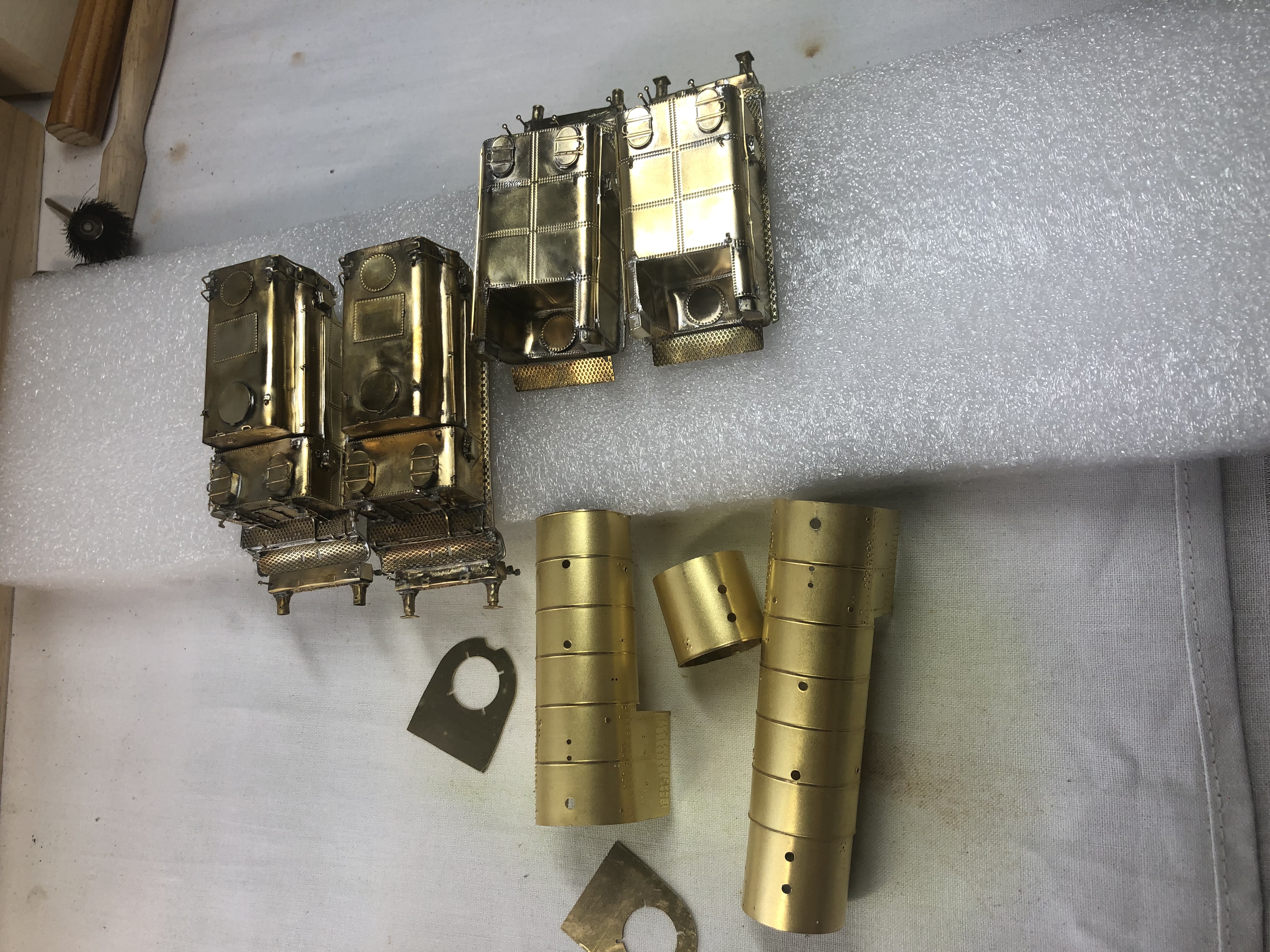

Y ya os presento el tender de agua terminado, solo a falta de poner la fundición, que lo haré en la ficha 12:

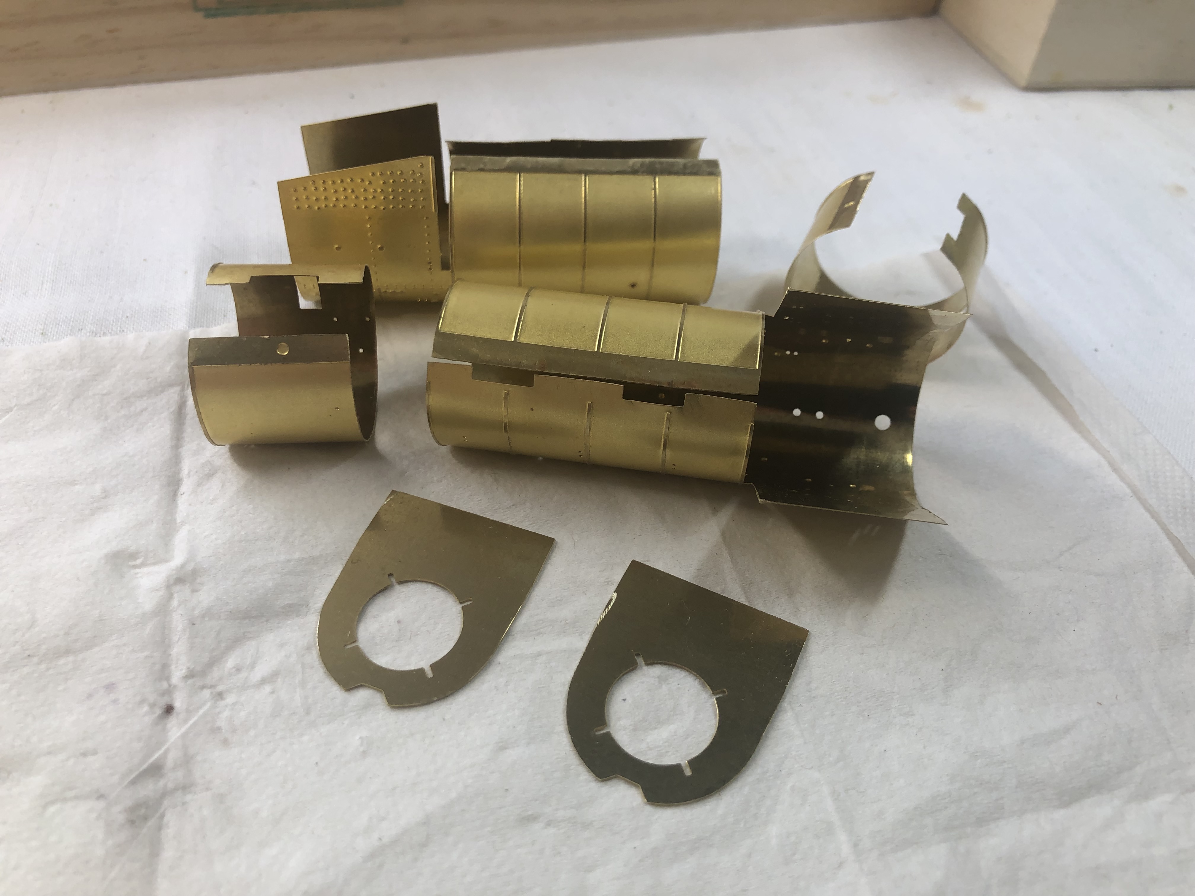

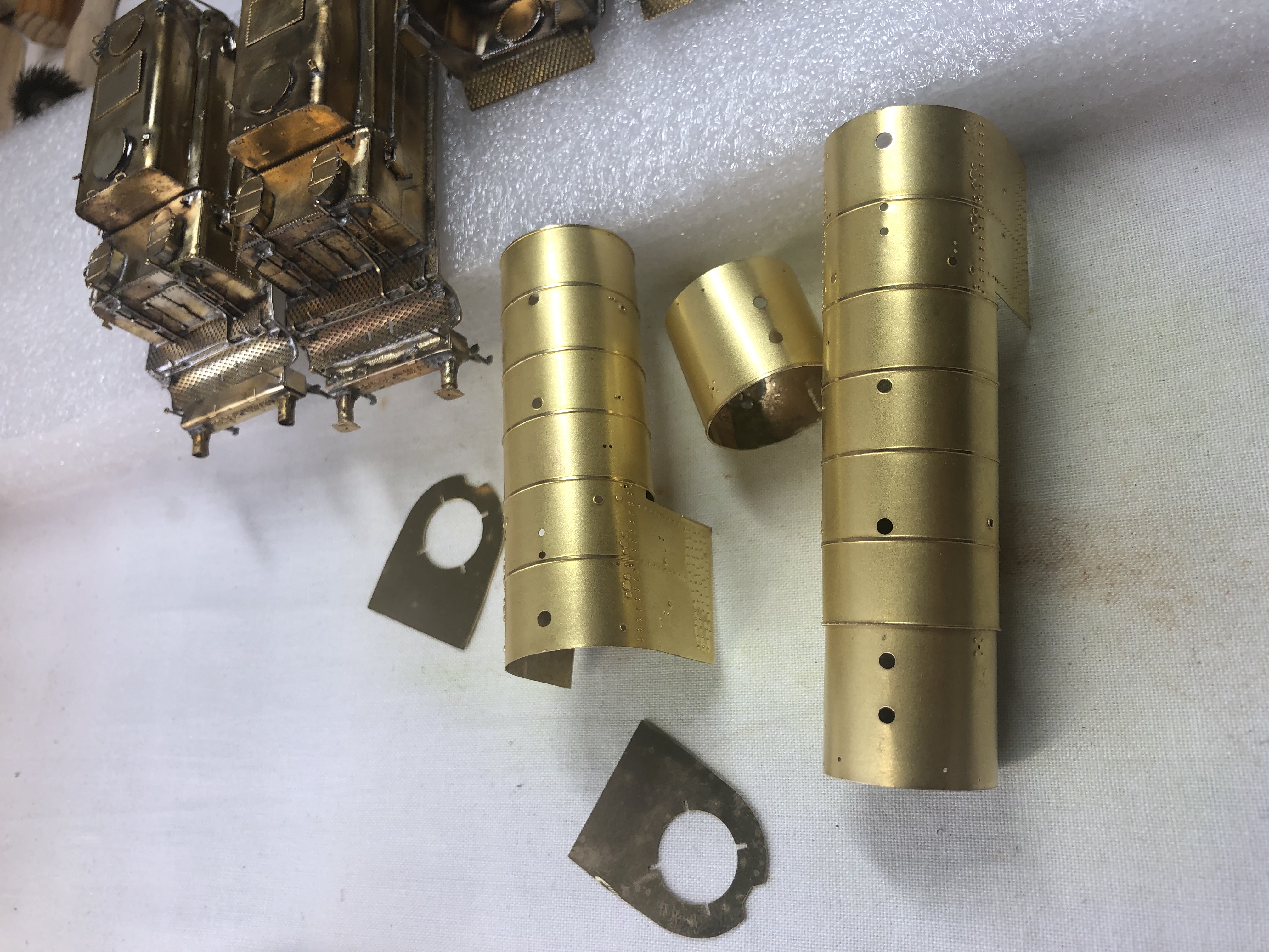

Y ya los tenders terminados, el de fuel y el del agua, junto a la caldera preconfigurada para doblar y soldar.
Y ya con la caldera y caja de humos soldada y bien circular.
Saludos y animaros a que tambien subais fotos los demas compañeros que estais montando, que si no, este hilo parece mas bien un solitario :lol:

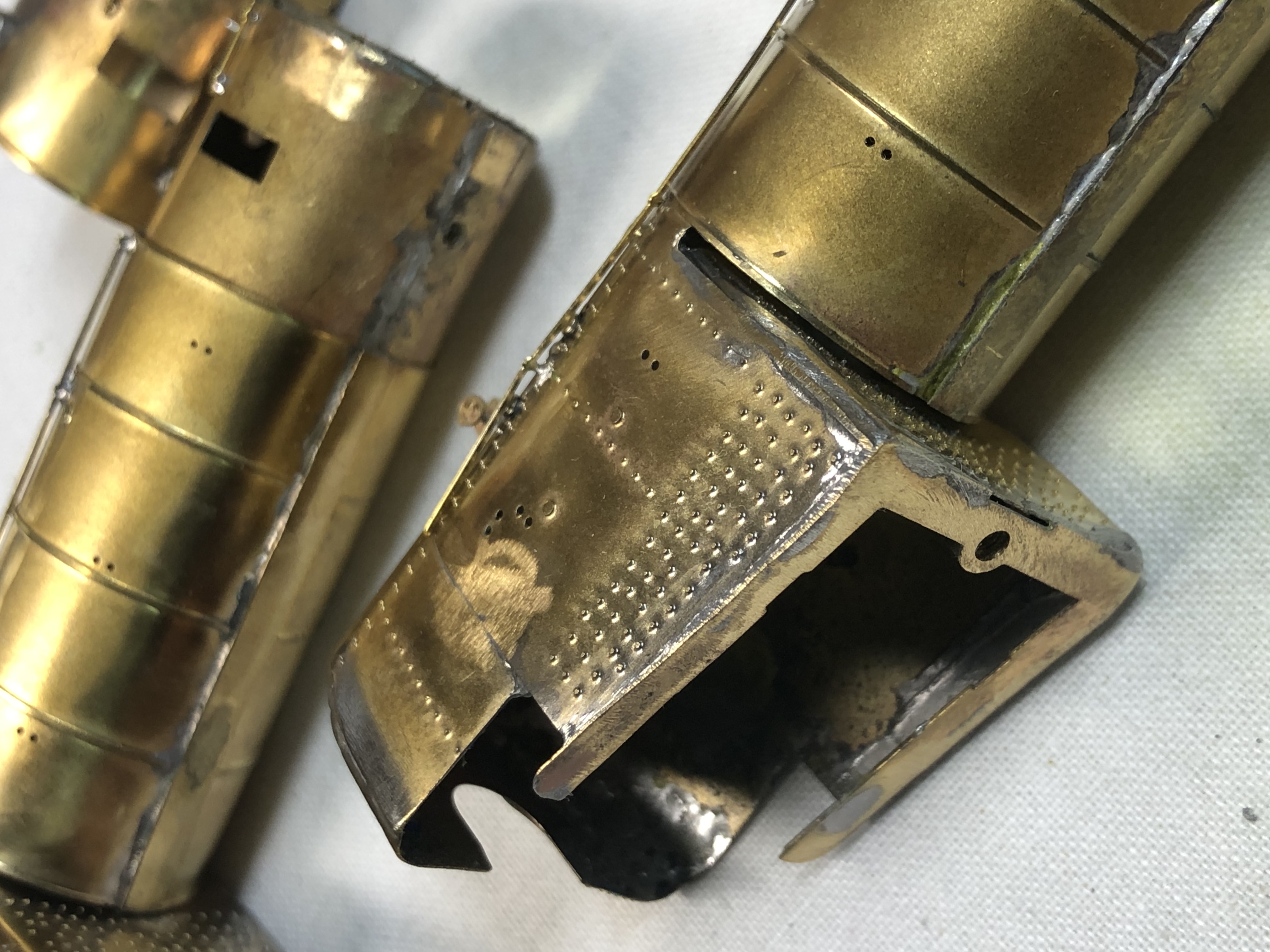

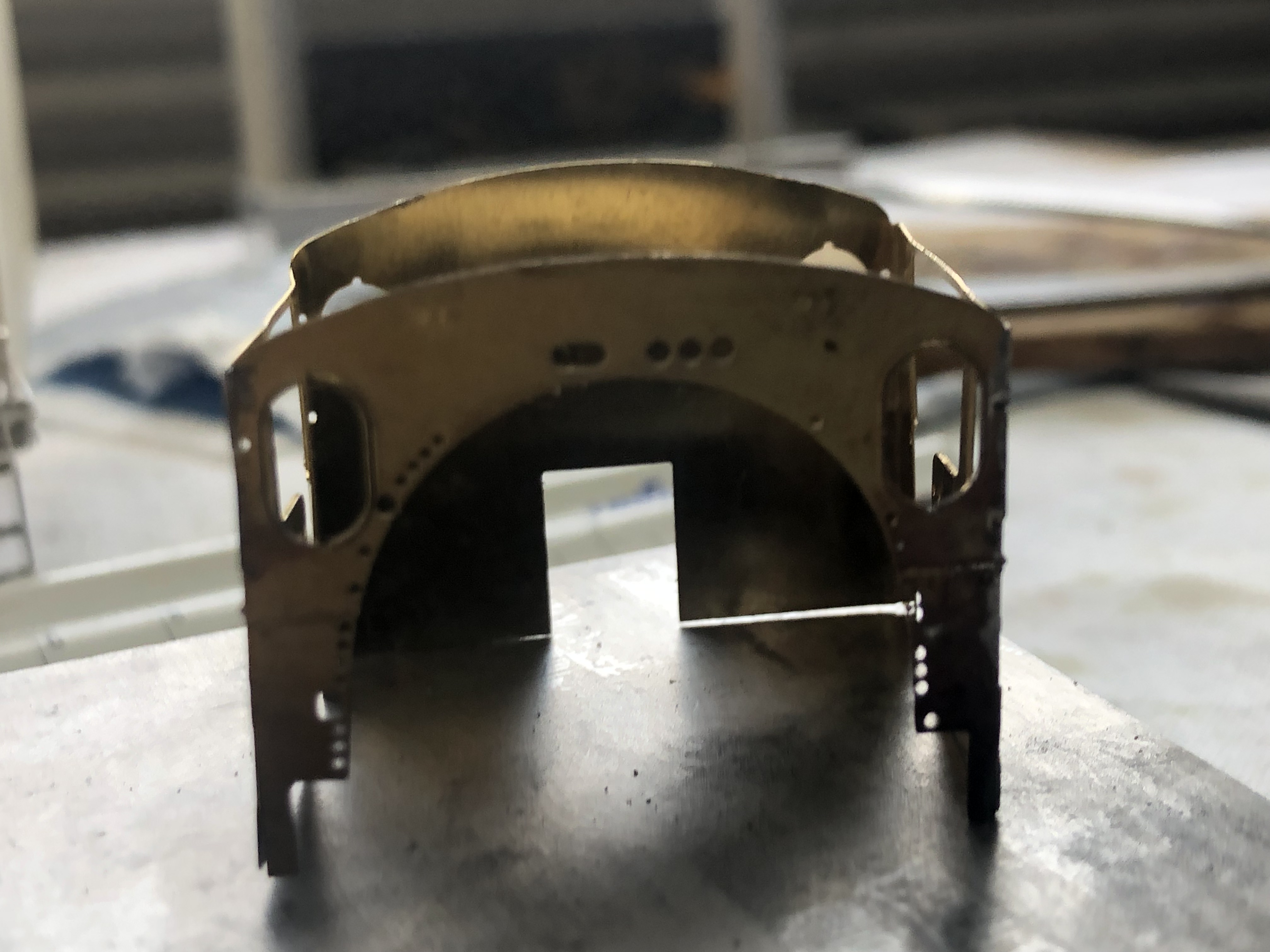

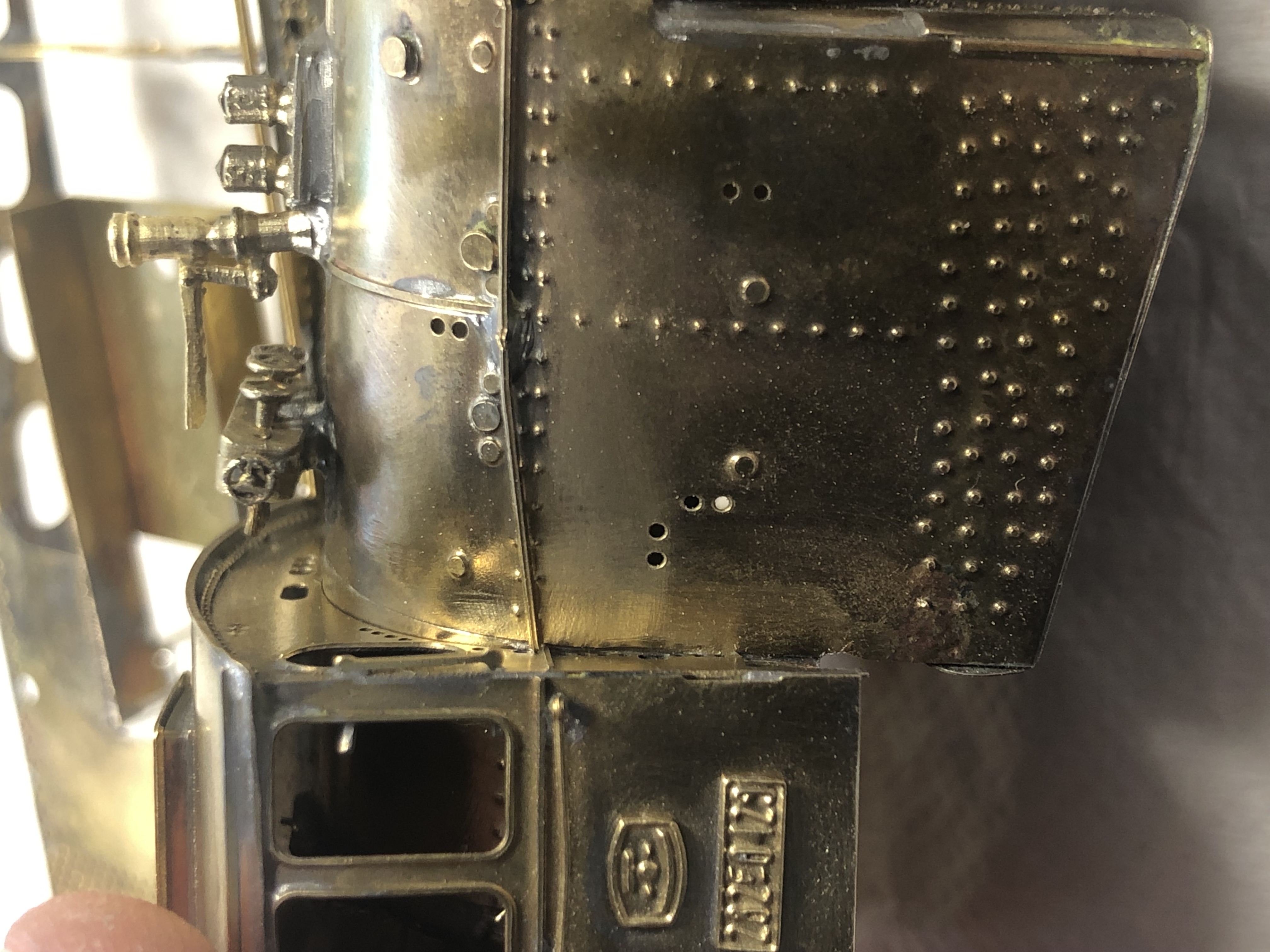

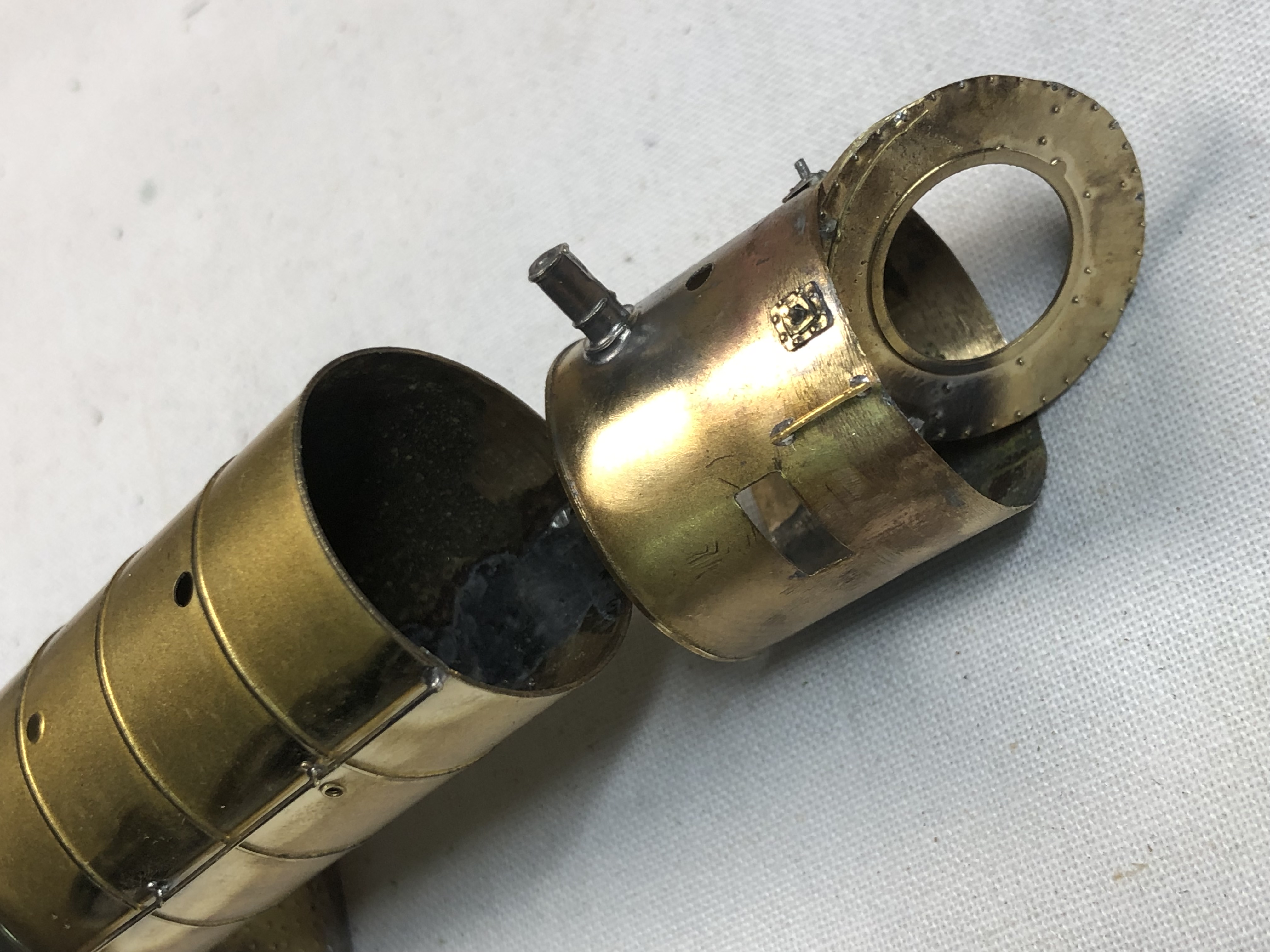

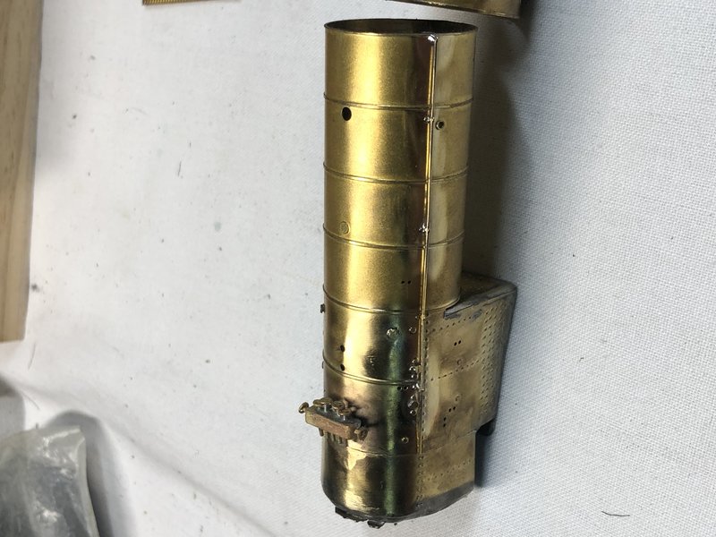

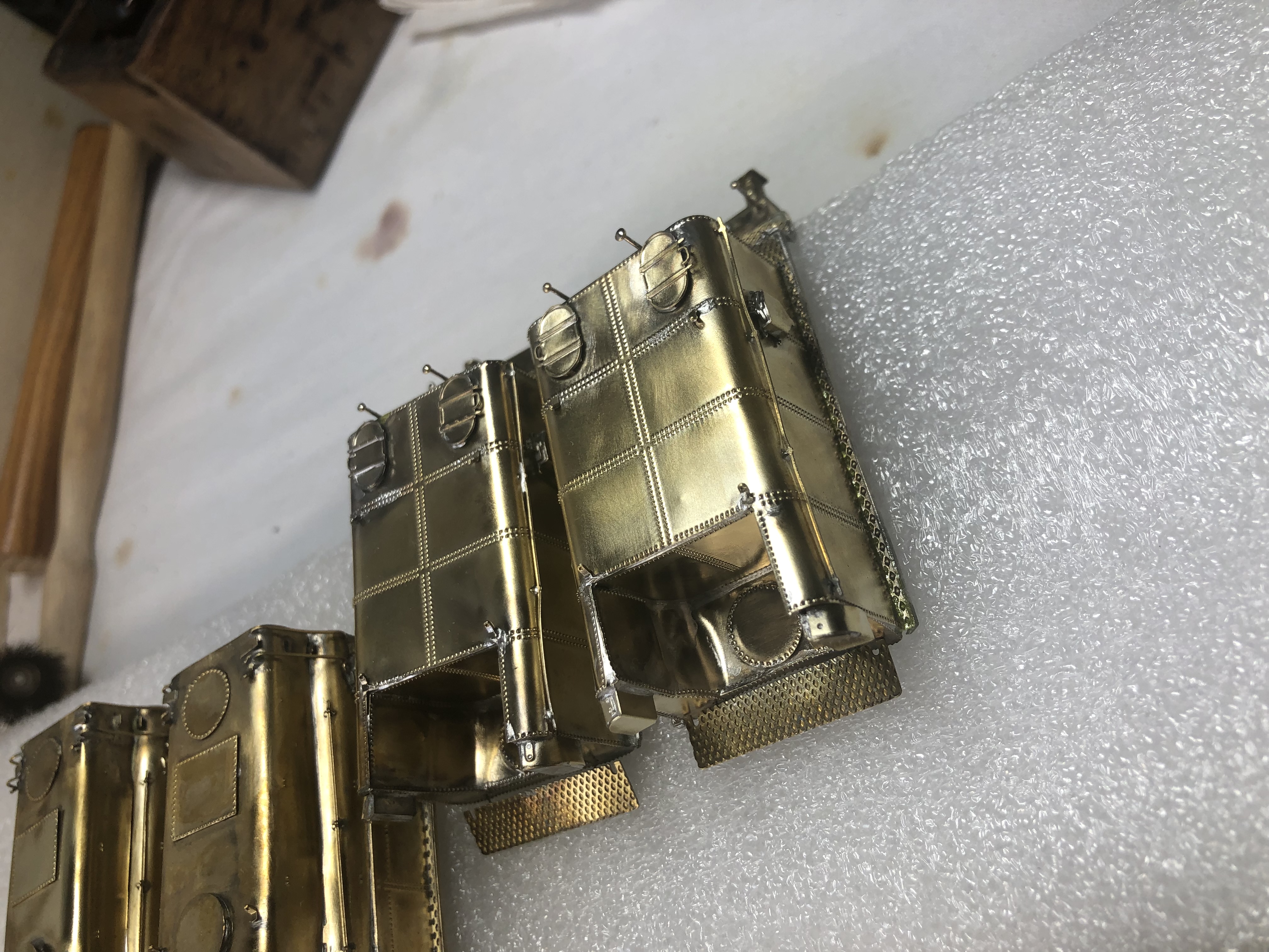

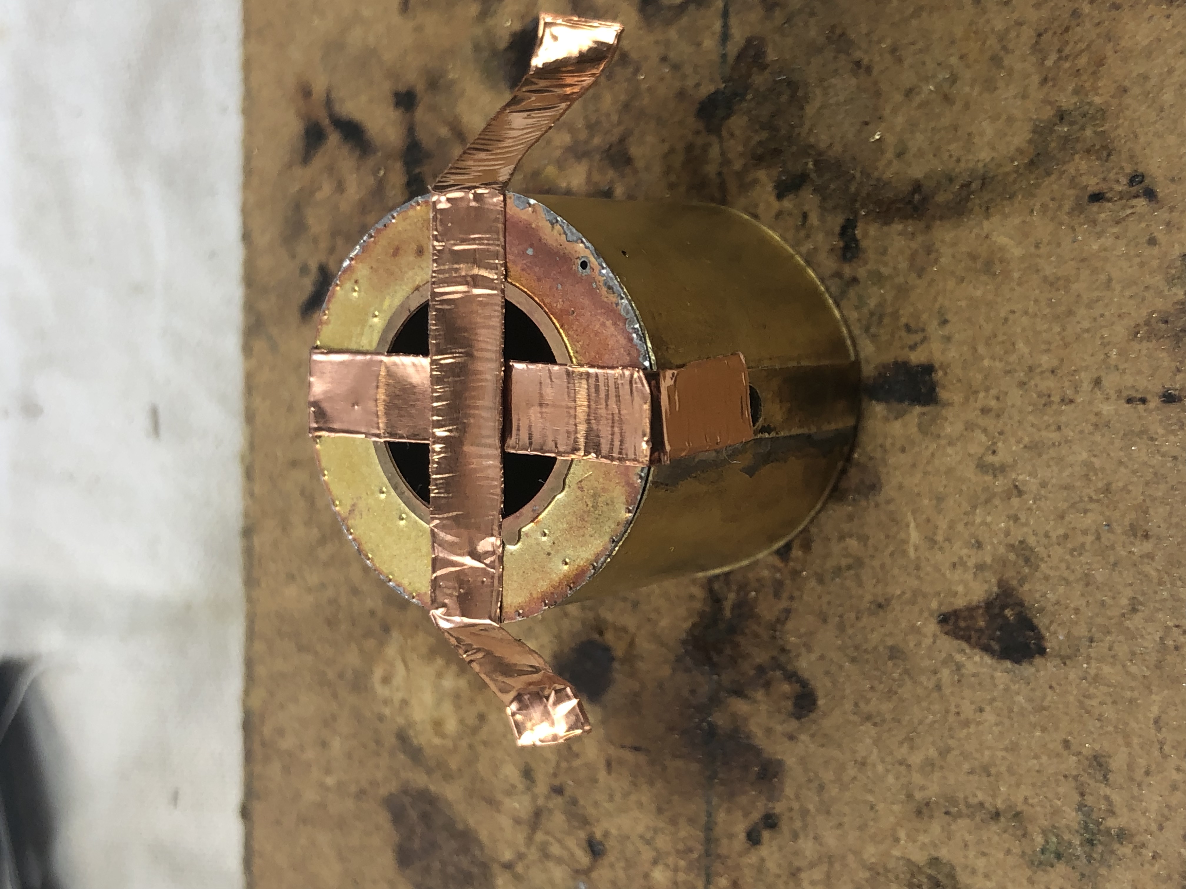

Sigo con los avances del montaje de la Garrafeta. La caldera ya totalmente cerrada:
La caja de fuegos ya cerrada y con la apertura inferior que permite el paso del cardan del motor.
El motor irá alojado dentro de la caja de fuego y parte de la caldera.

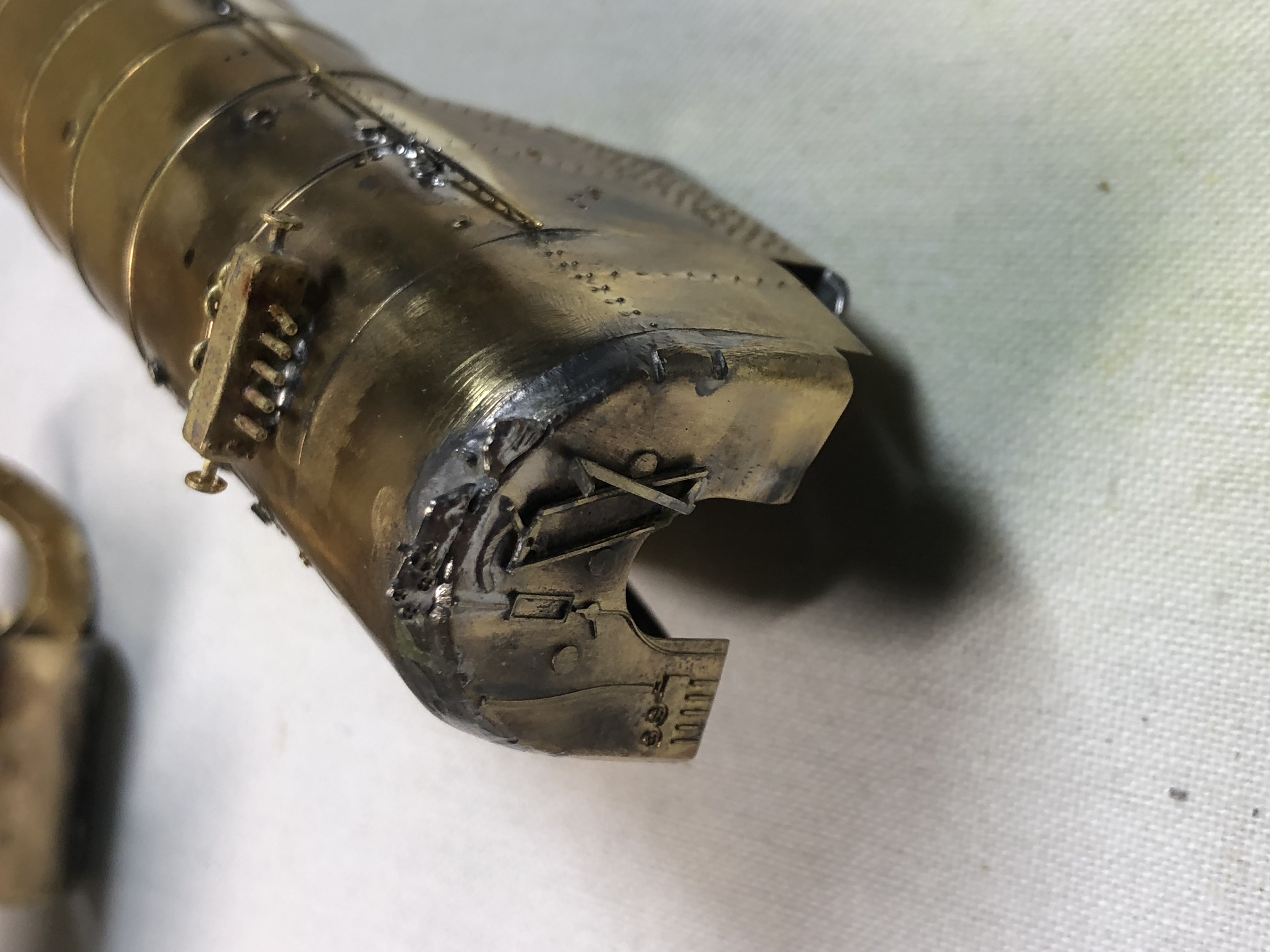

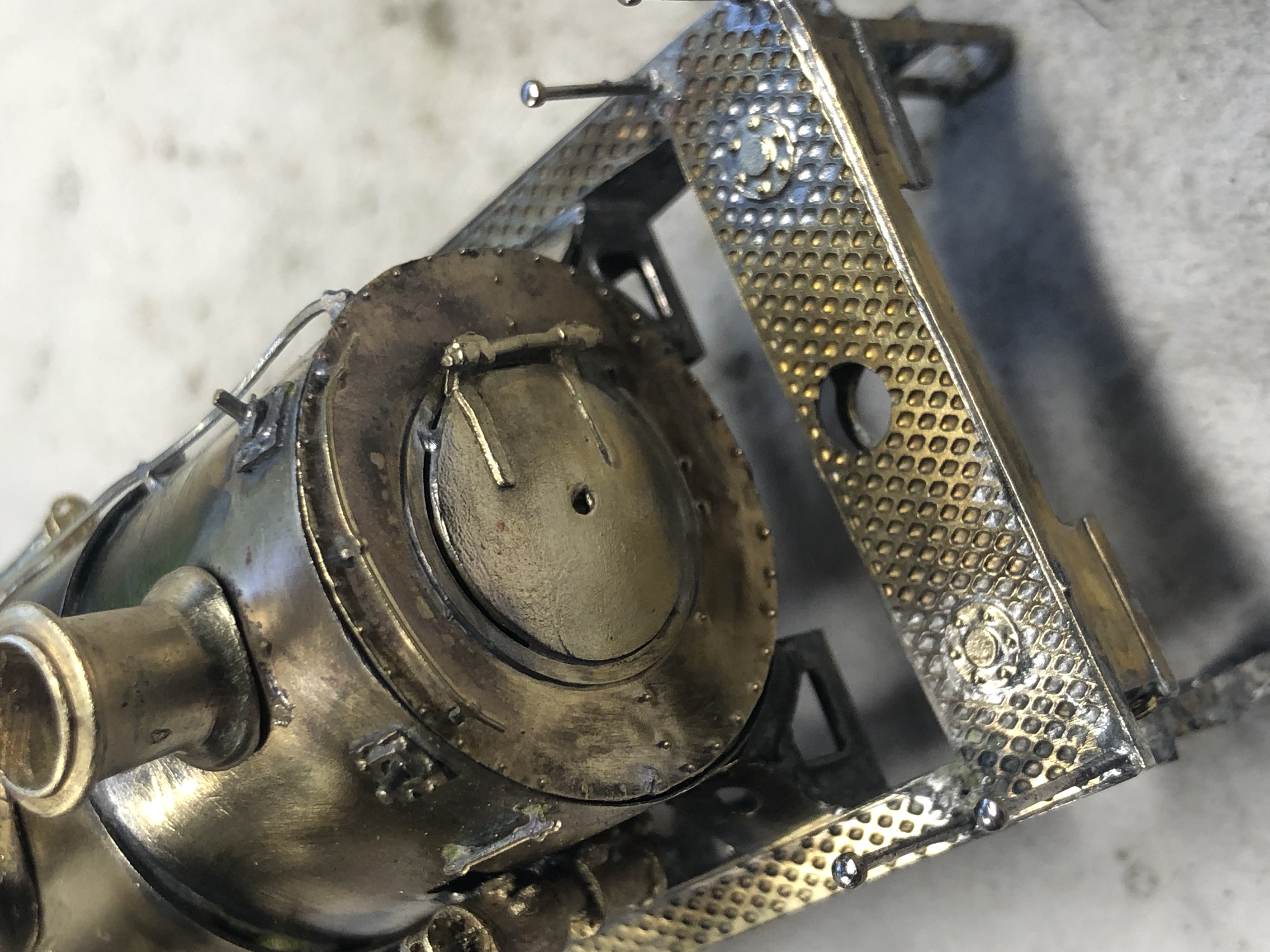

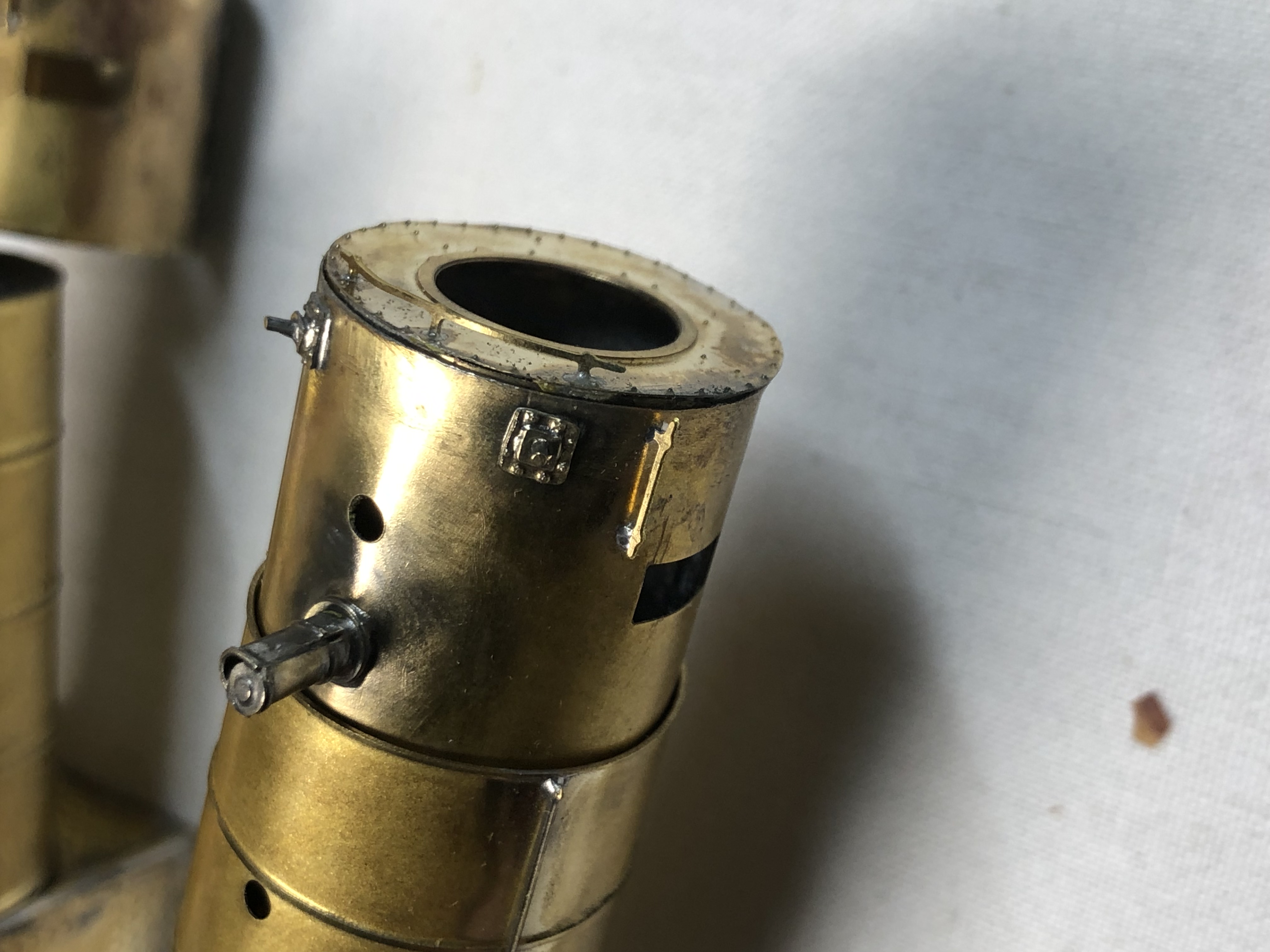

El cierre de la caja de humos, a falta de la chimenea y la puerta frontal:
Y finalmente todo el cenicero y sus refuerzos laterales, ya presentado debajo de la cabina:

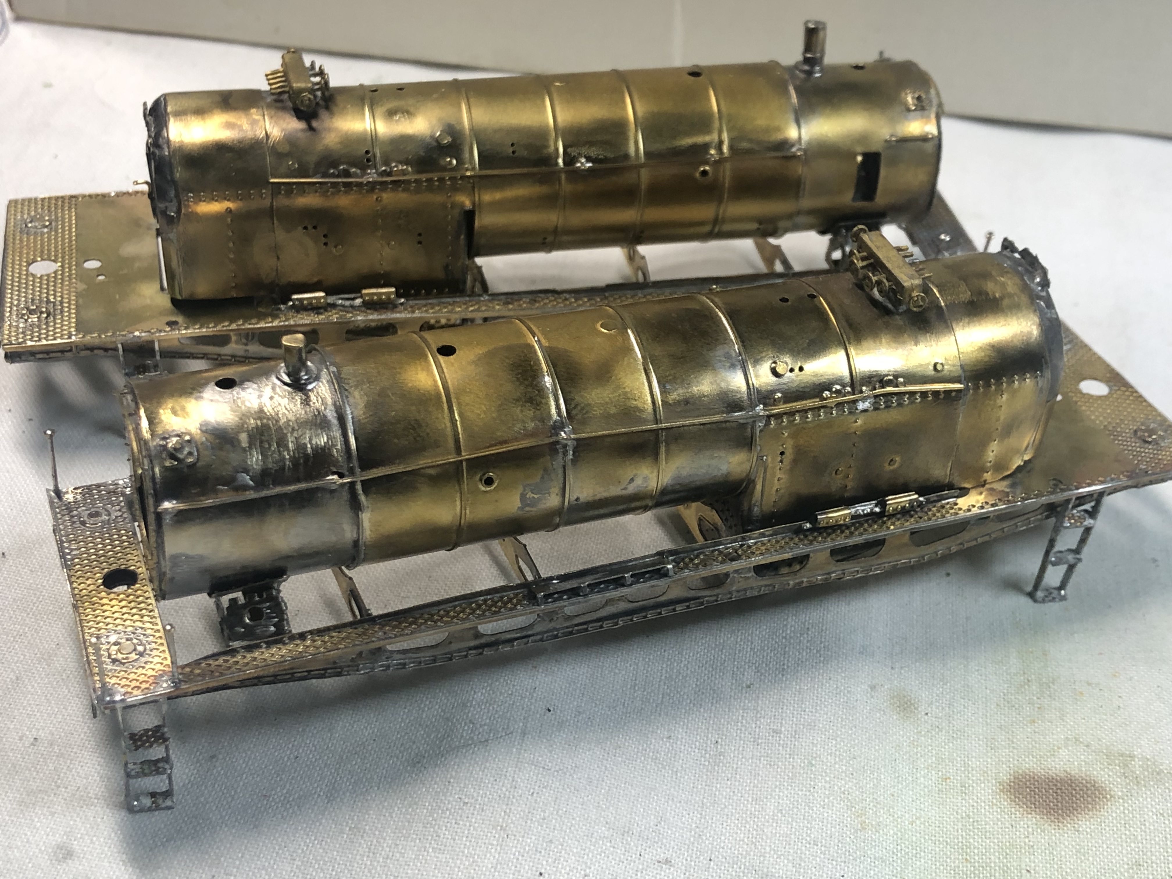

La caldera presentada en la viga central:

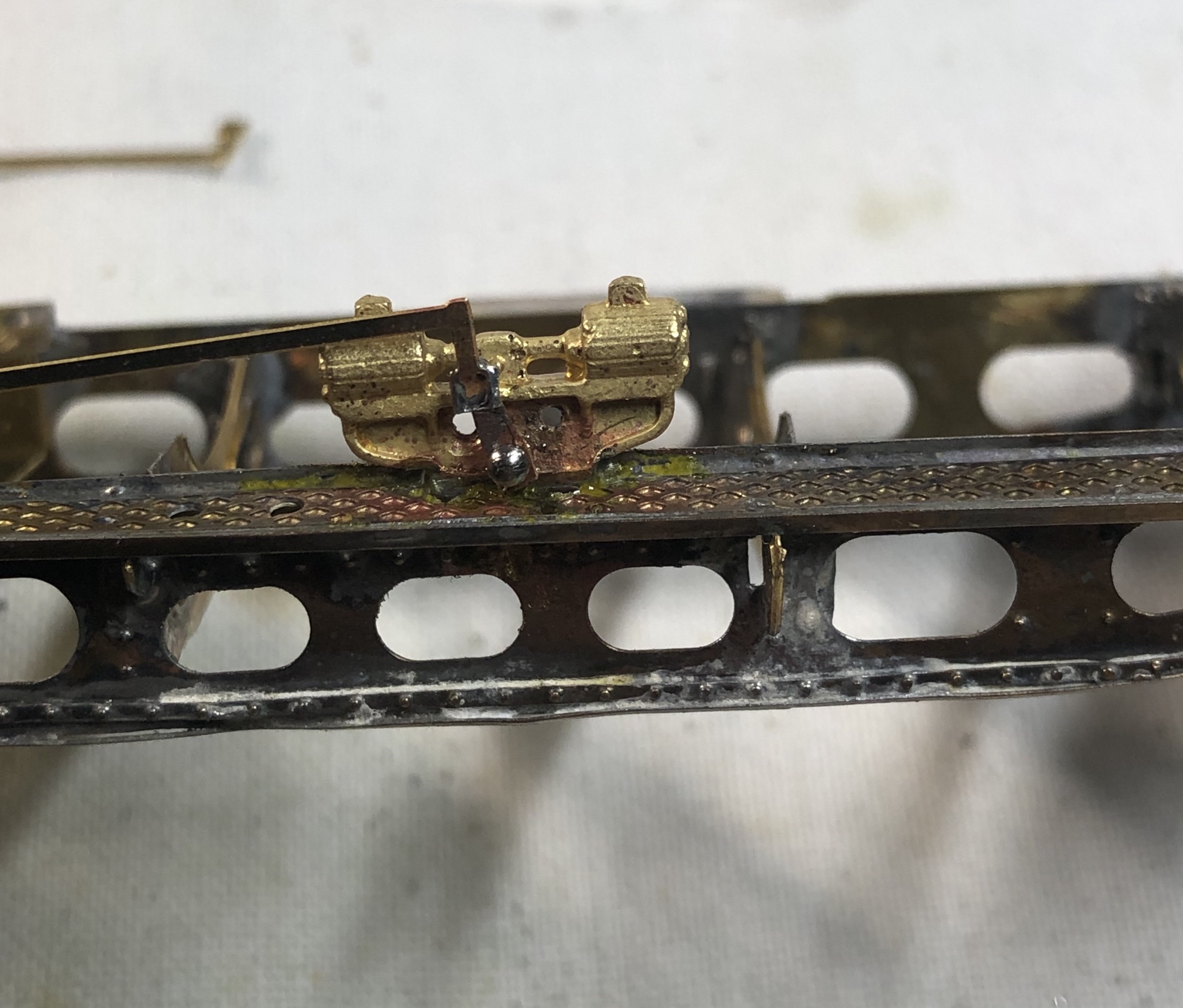

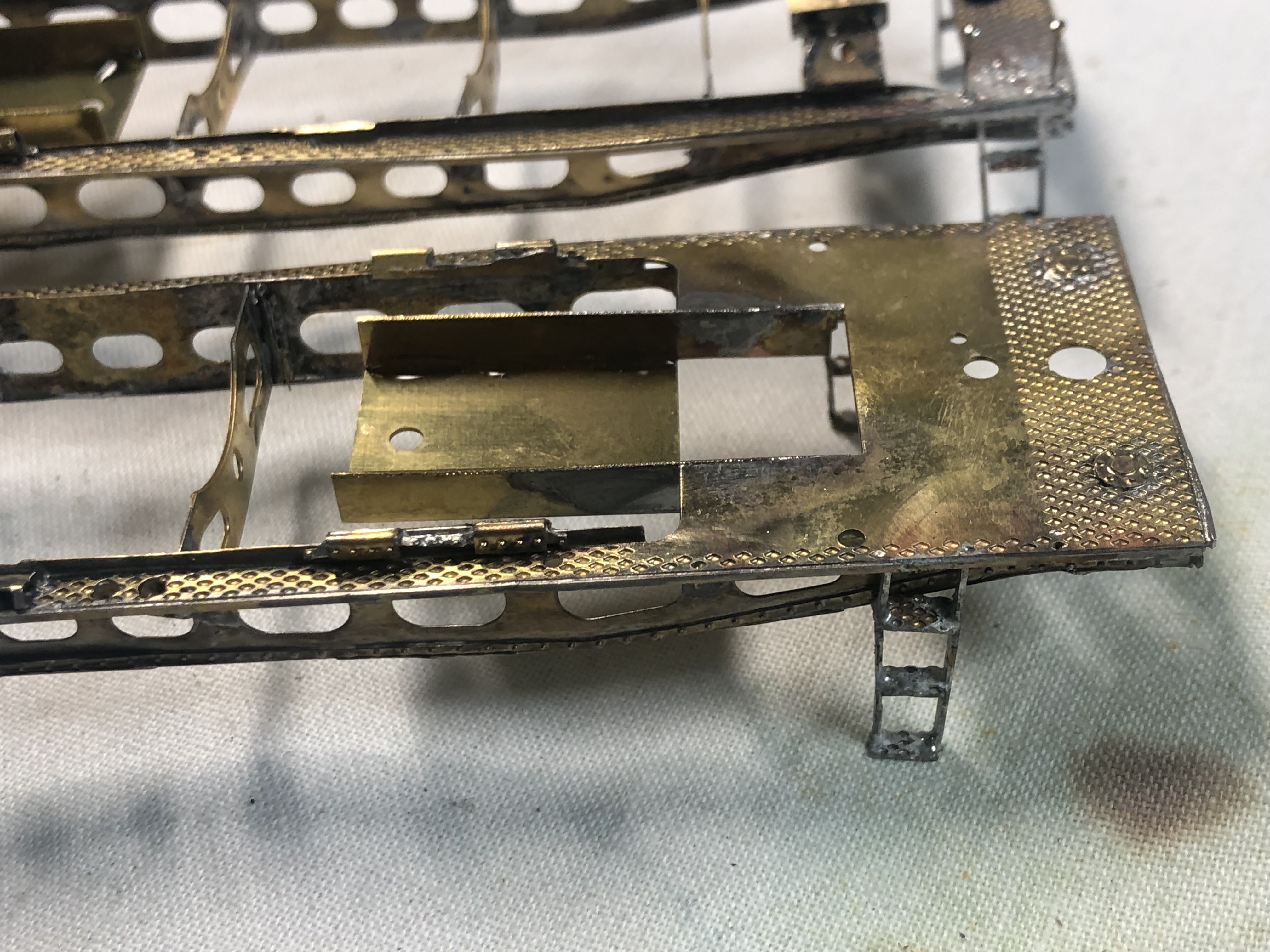

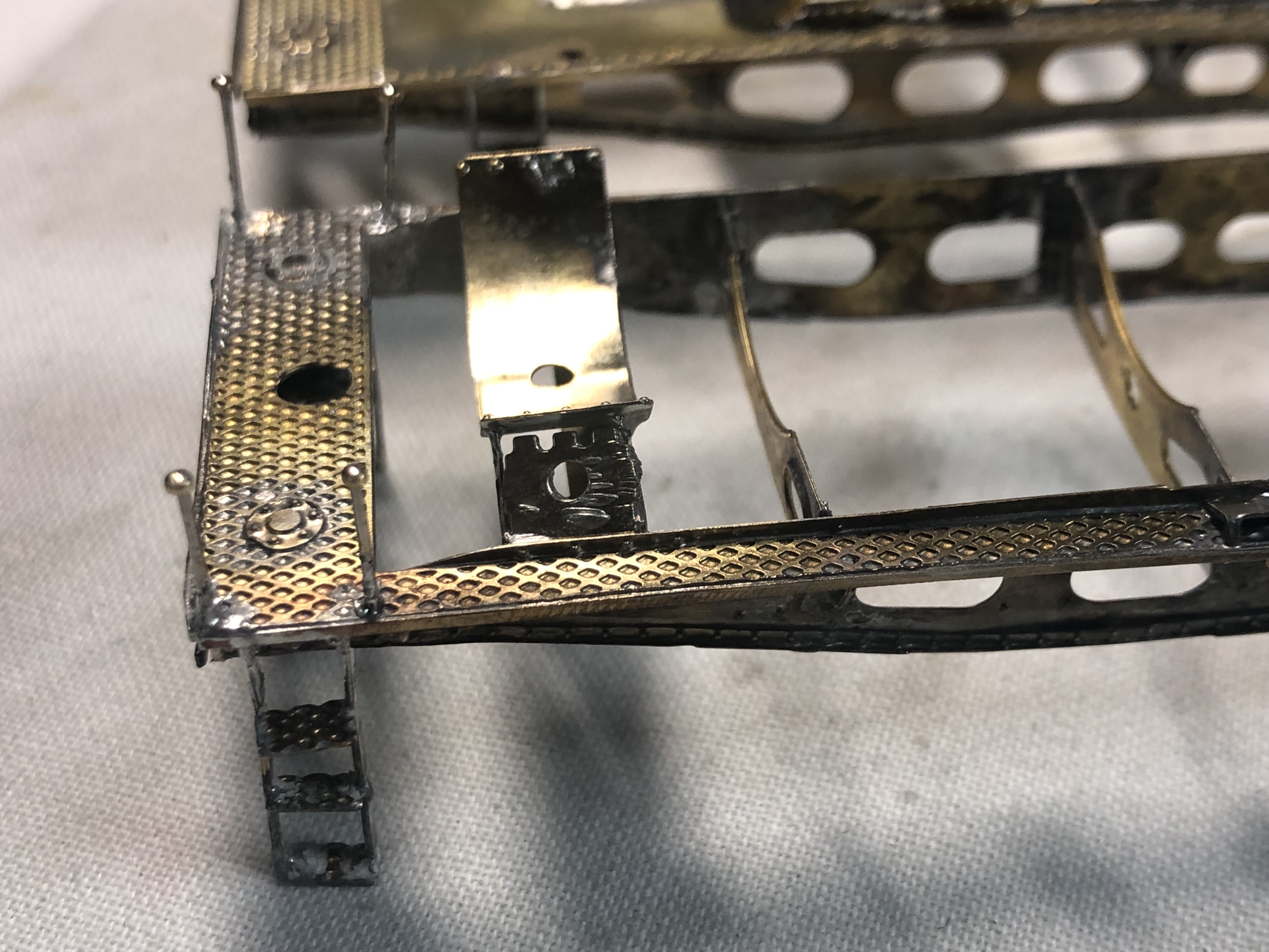

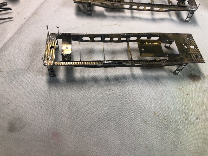

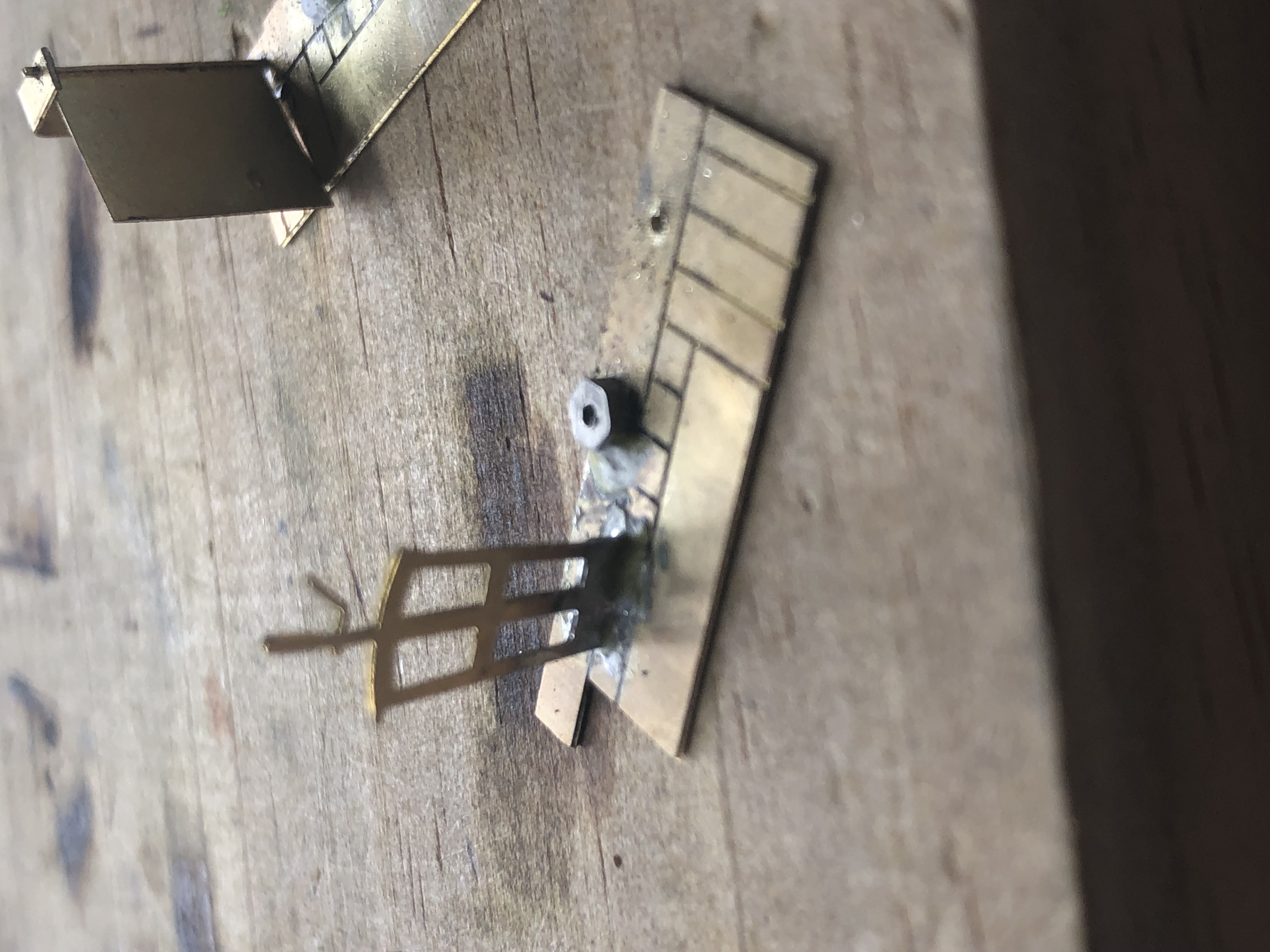

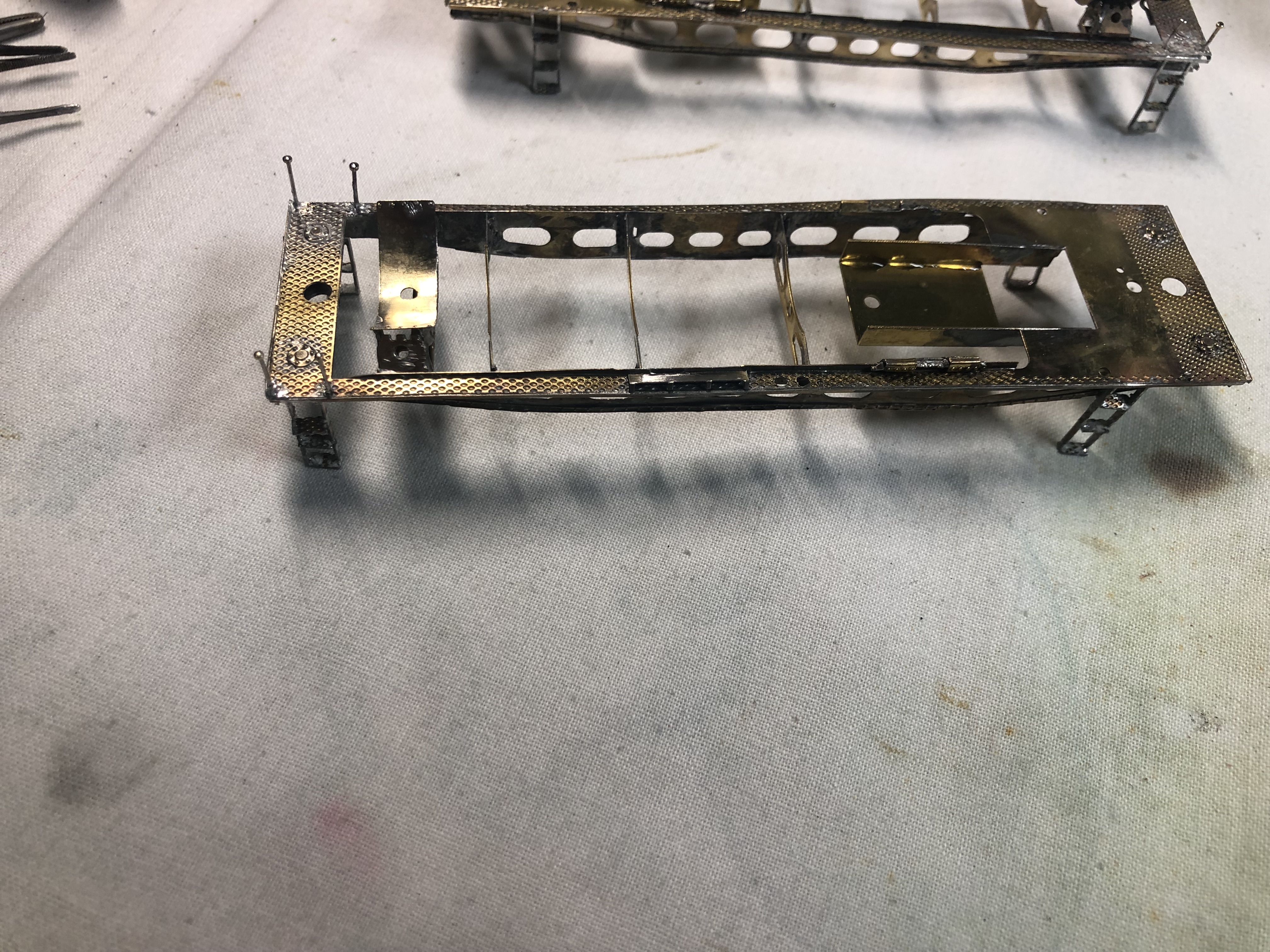

Y comentar que la viga central, aunque parece sencilla, pues es harto dificil.
Las escaleras son realmente dificultosas a la hora de lograr que sean bien paralelas, cosa que por ahora no he conseguido.
Y a la hora de soldar los pasamanos, para que sean bien paralelos, esten a la misma altura, no se me desuelden las escaleras ya puestas.
Buf, realmente hay que tener unos nervios bien templados y estar unos dias sin tomar nada de café.

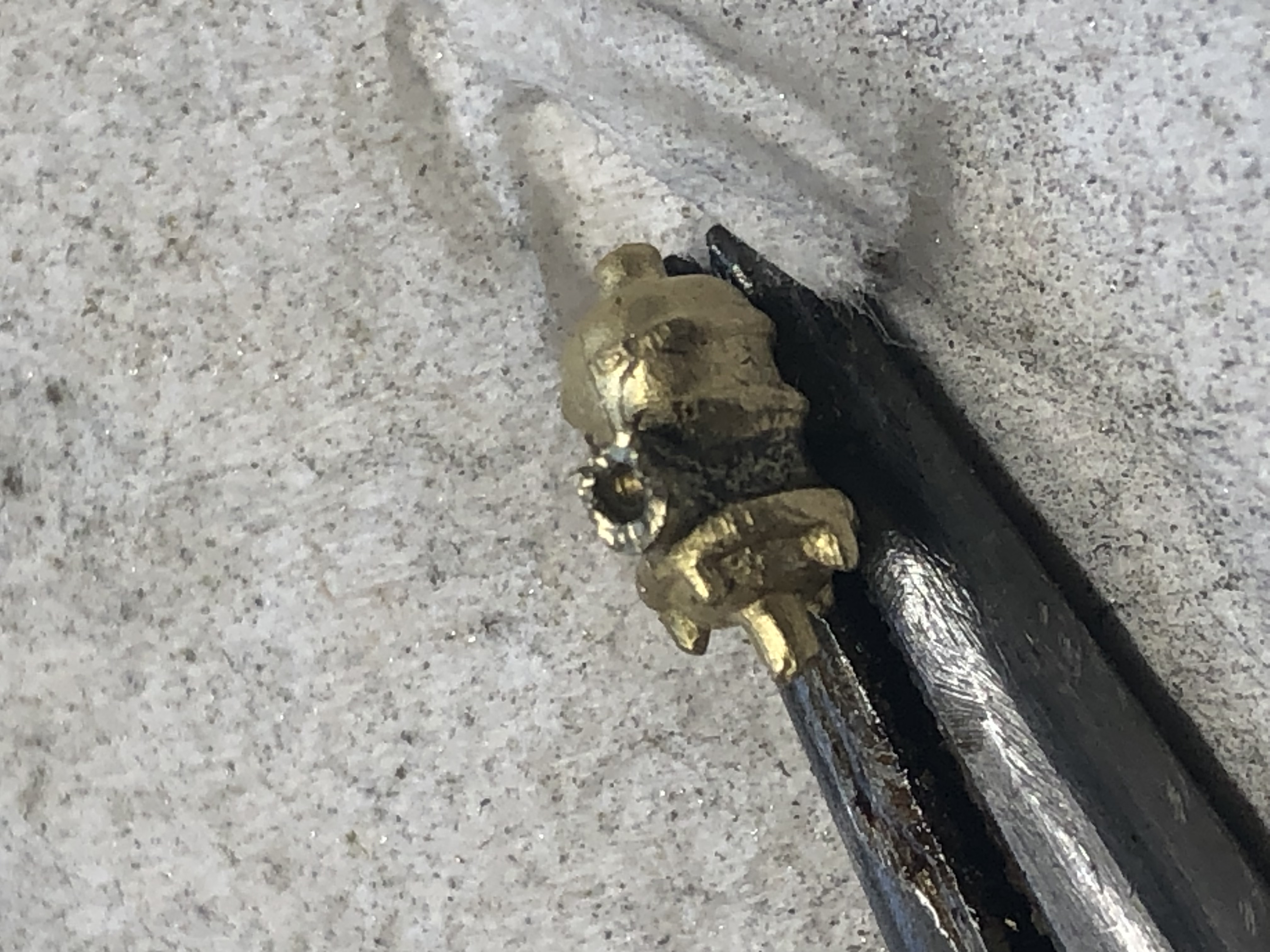

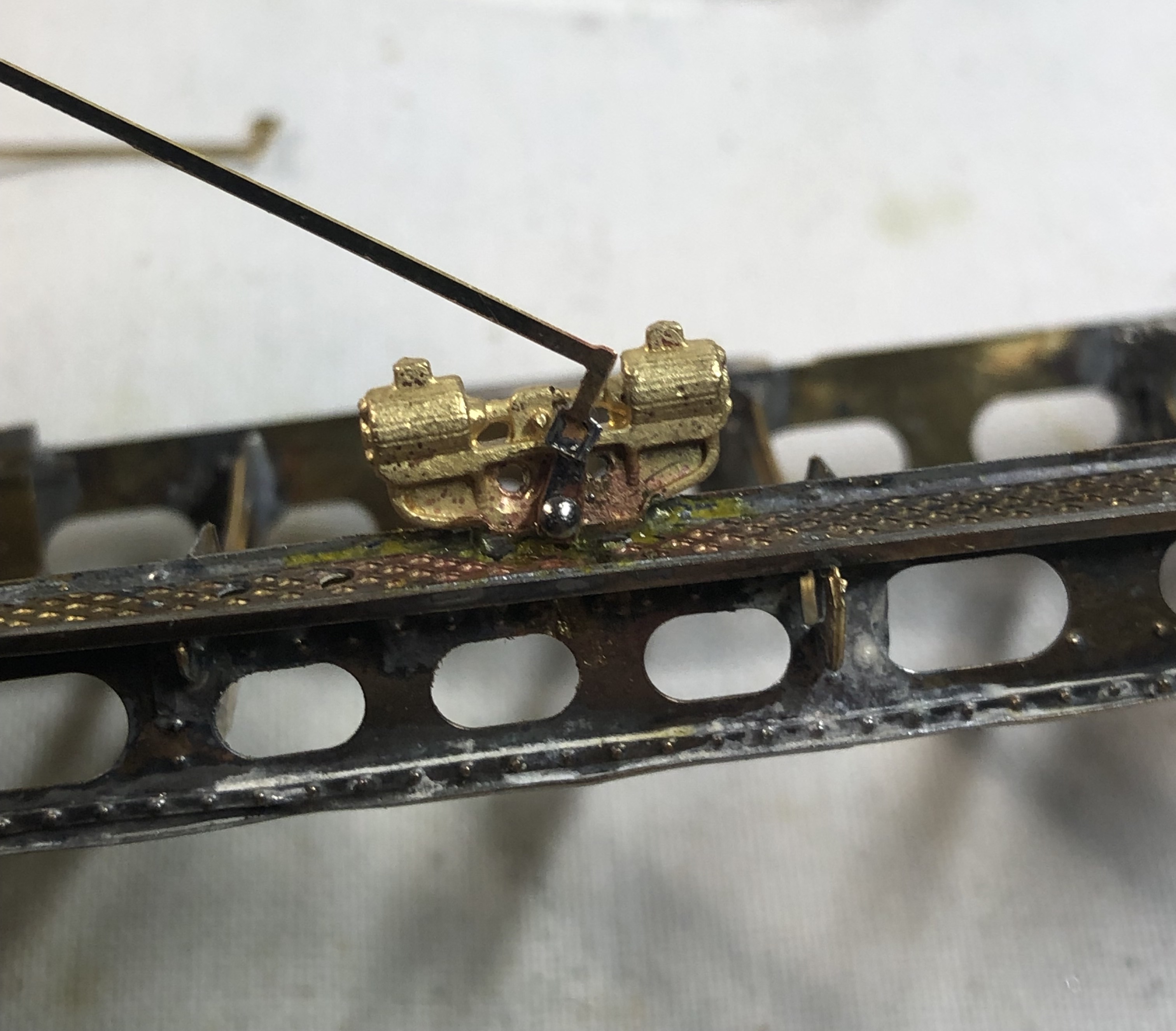

Detalle del servo con la palanca del cambio de la marcha, funcional y que se puede mover, como en realidad.

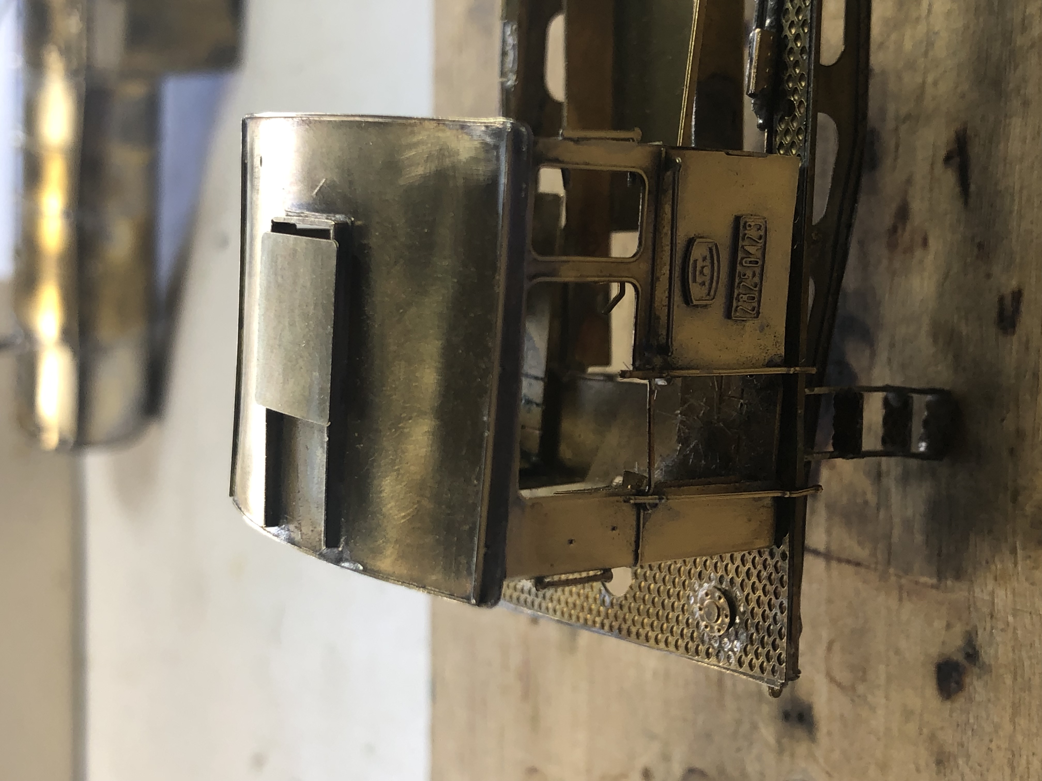

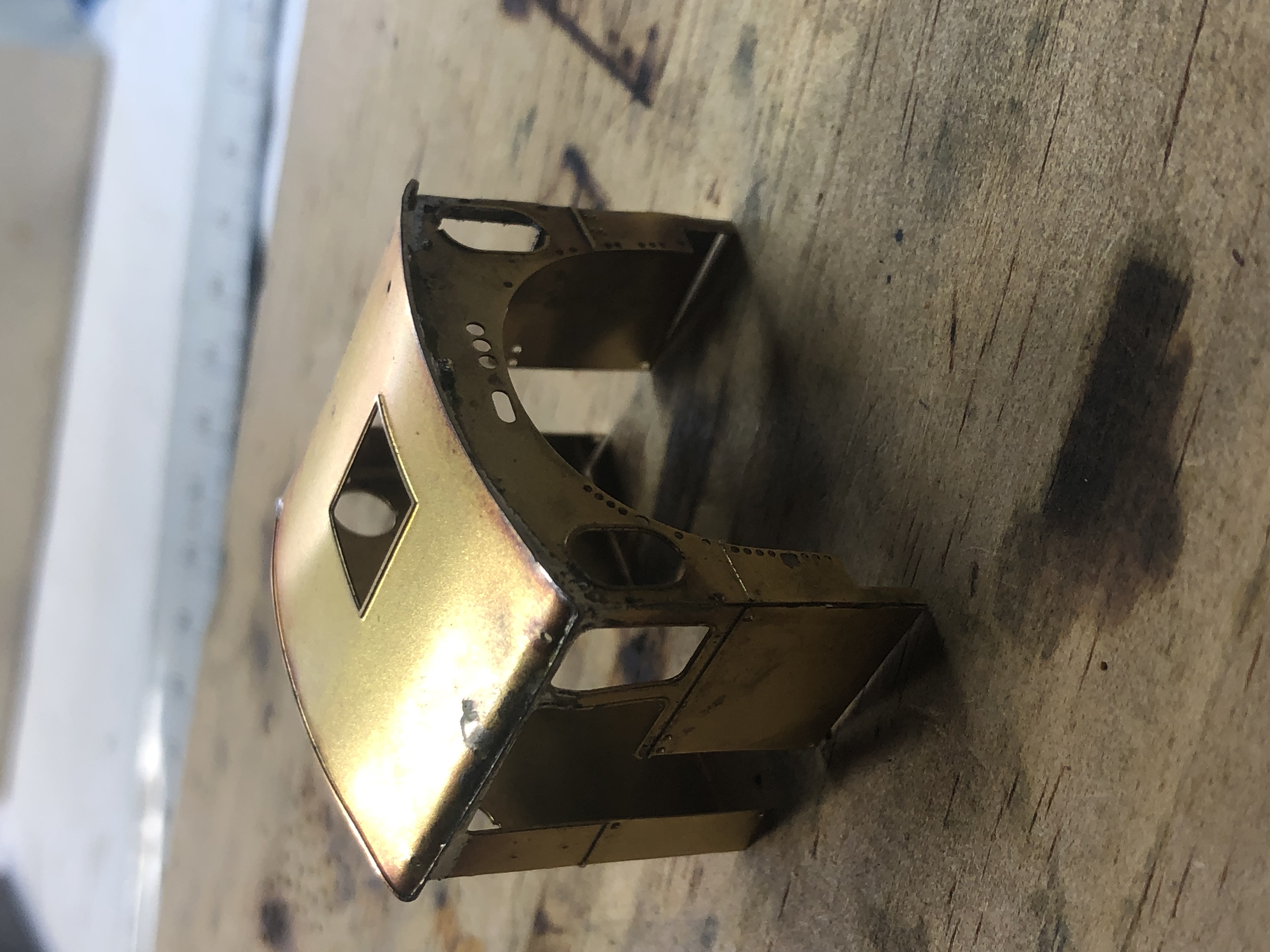

Sigo avanzando, ahora con la cabina:

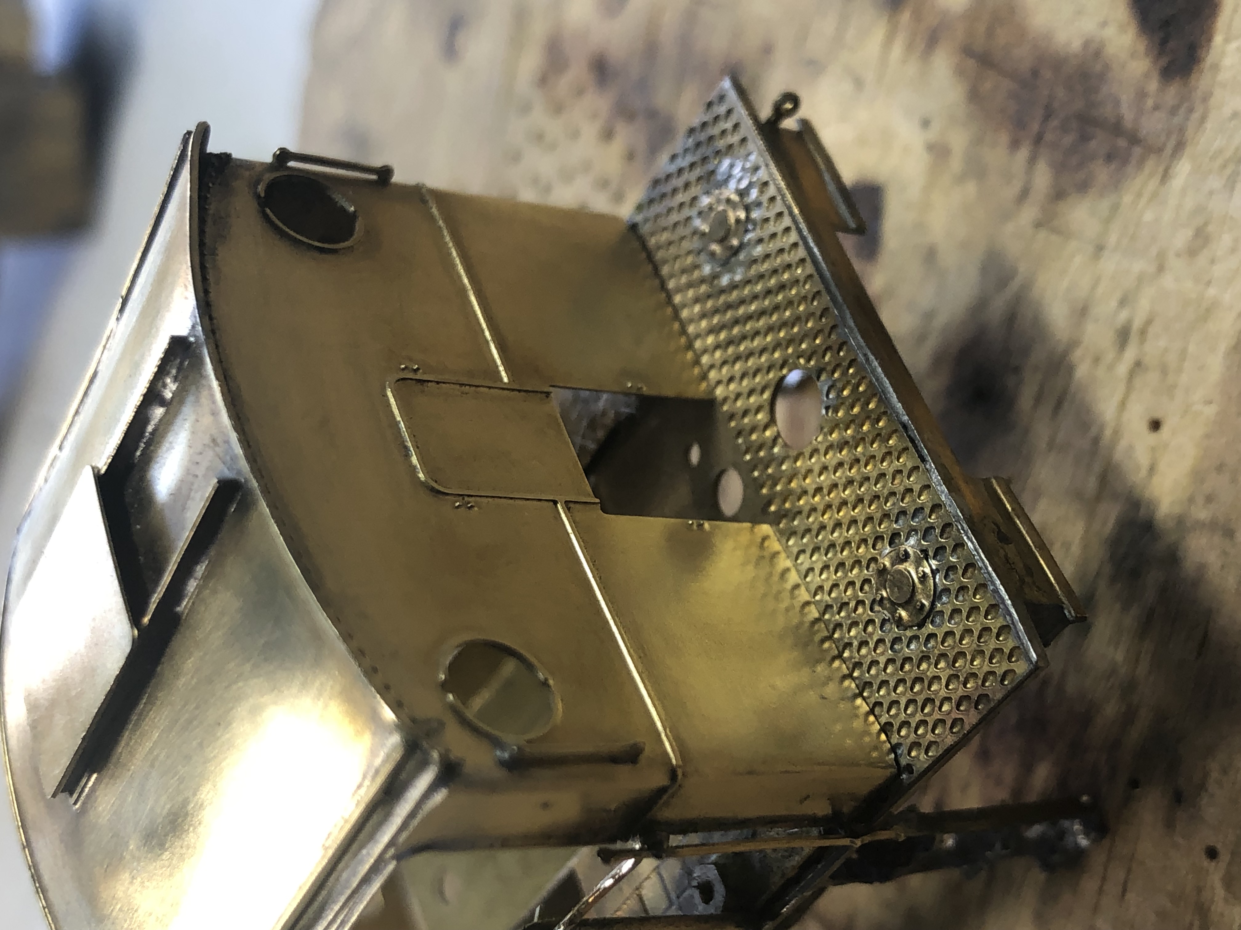

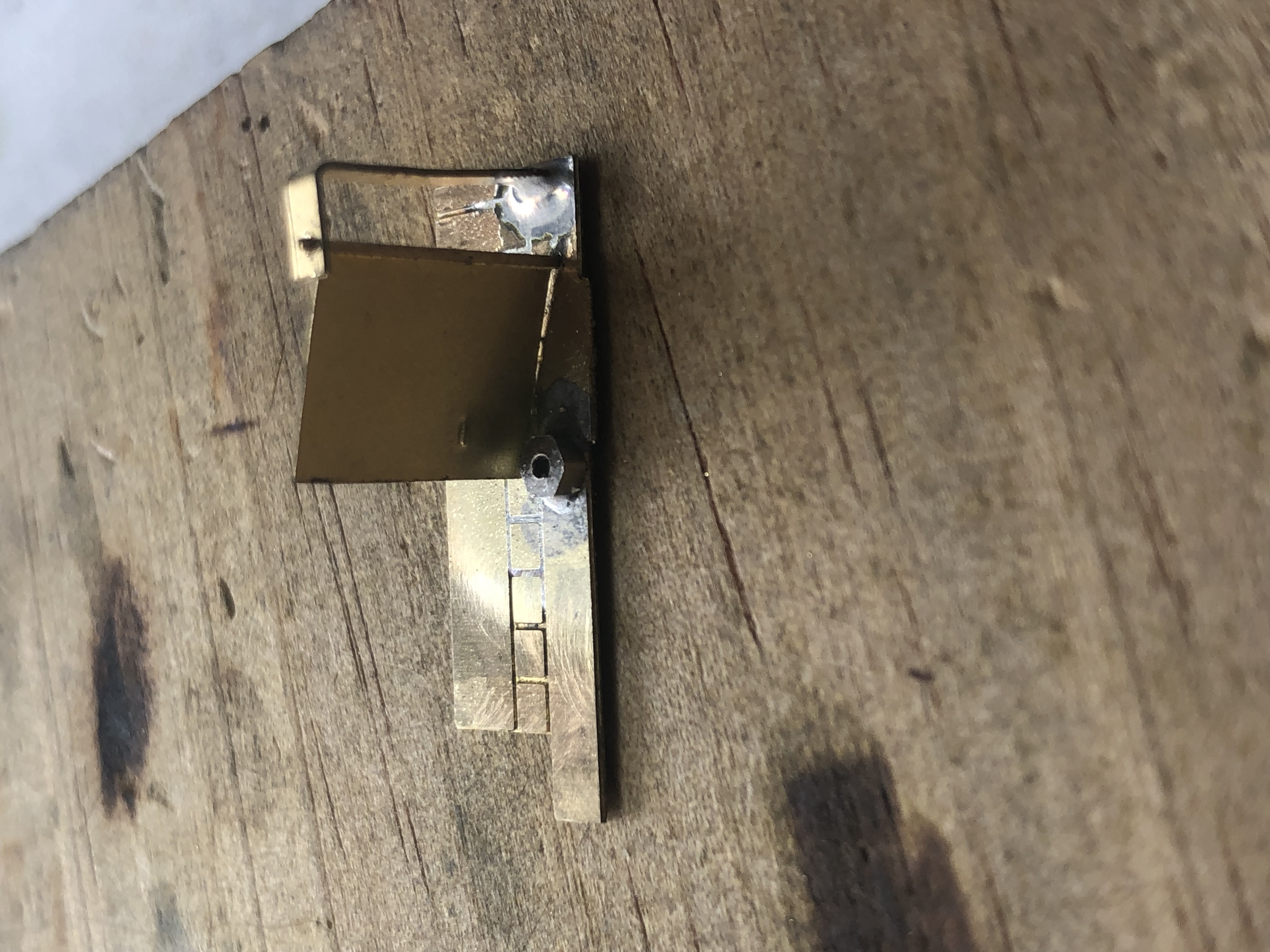

La tapa del respiradero en el techo, funcional:

Con un sencillo mecanismo que permite que la tapa se aguante y deslice bien:

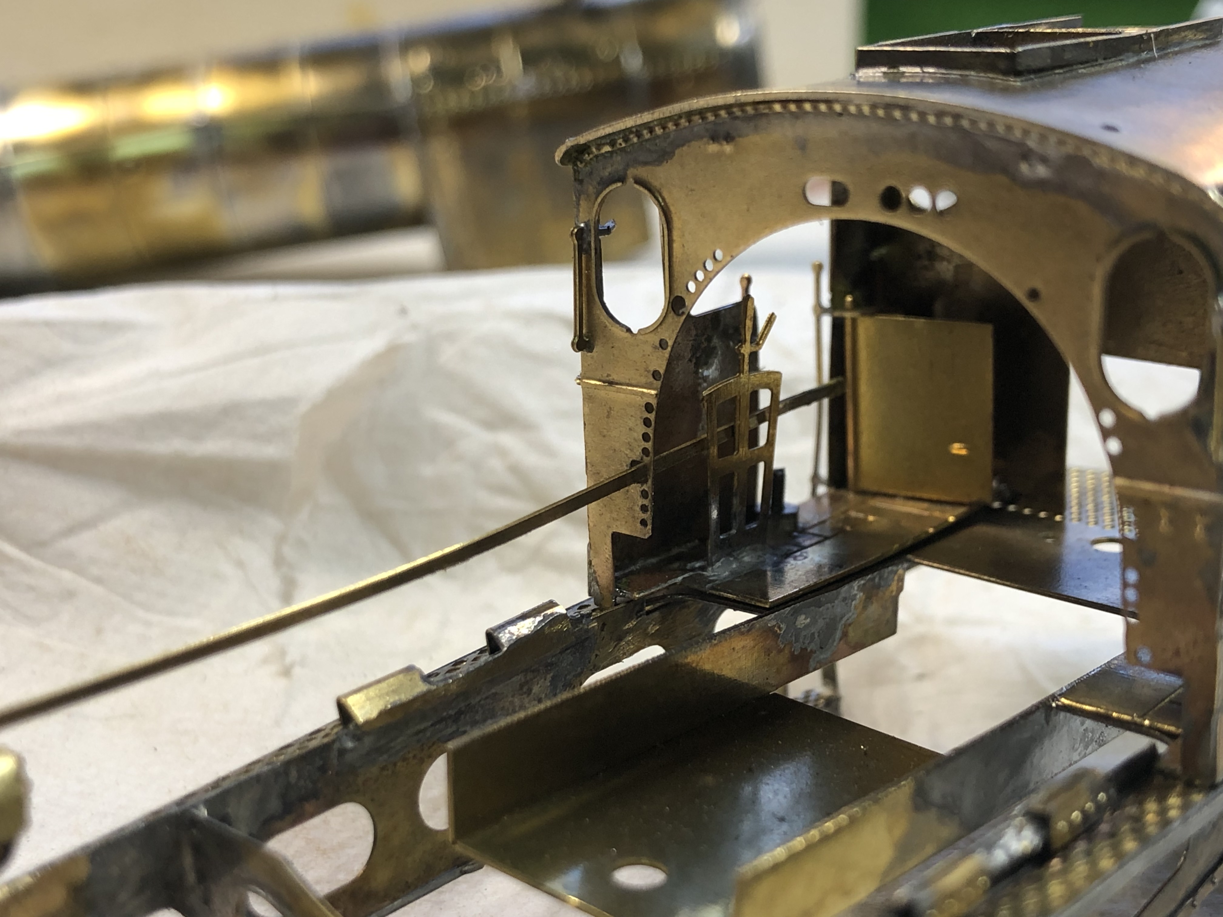

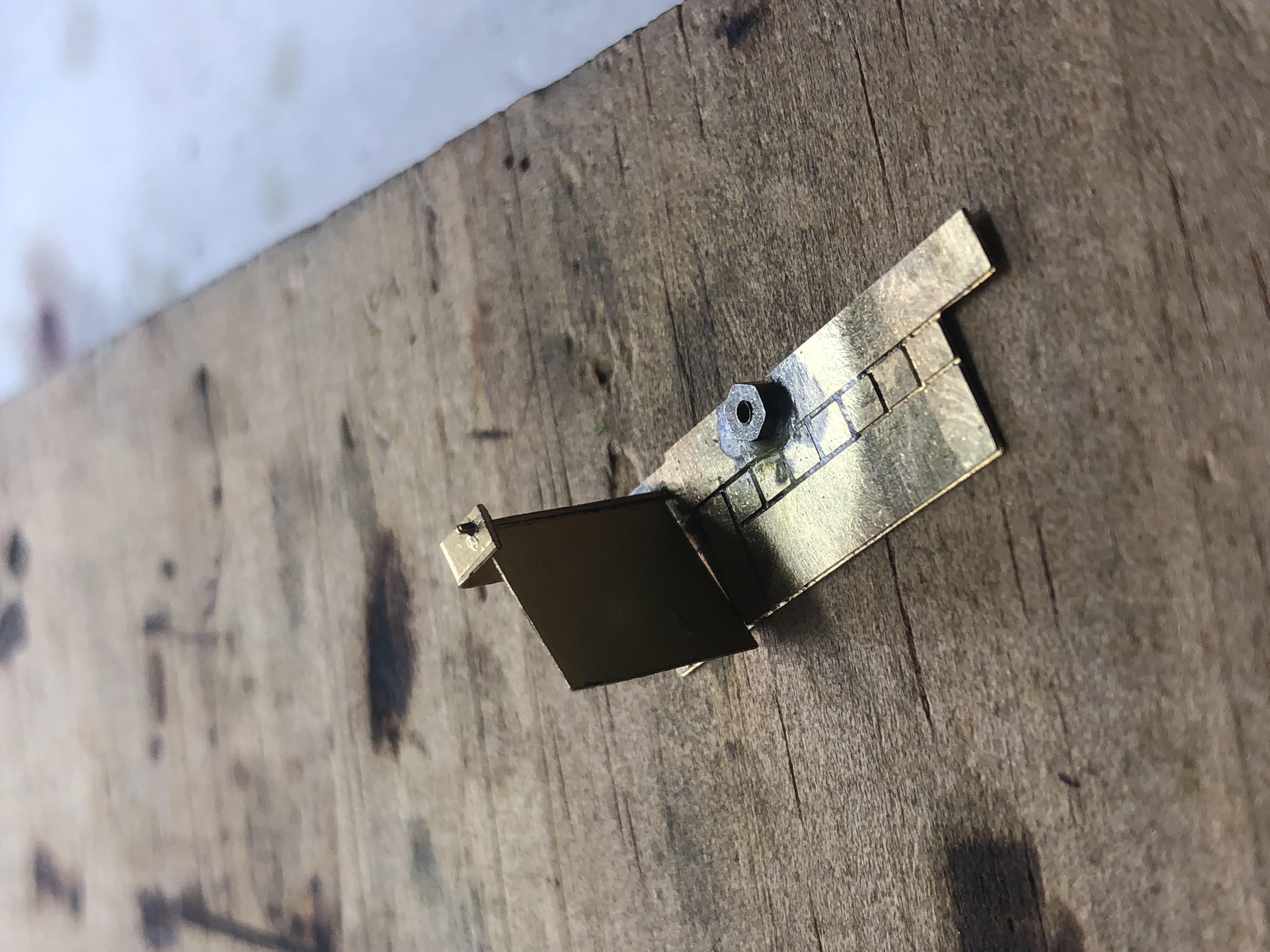

Y preparando el suelo de la cabina, con la palanca del cambio de marcha y las puertas, con un pequeño “invento” que permitirá que las puertas sean funcionales.
Mensajes: 206
Registrado: 03 Abr 2021 18:40

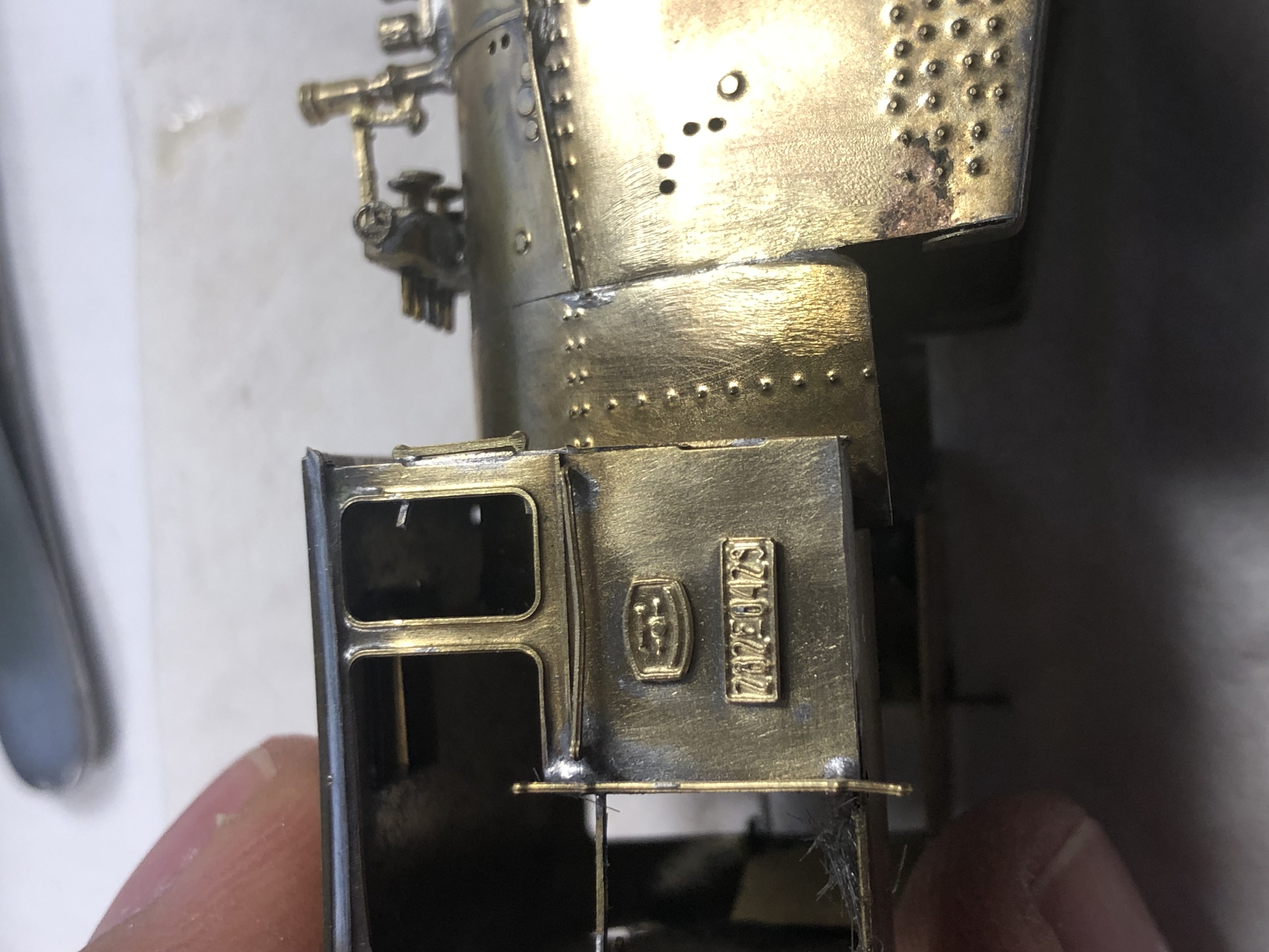

Mas fotos de la cabina, ya terminada y presentada en su lugar.
Numeración. Placa del fabricante ilegible. Puertas de acceso a la cabina funcionales.

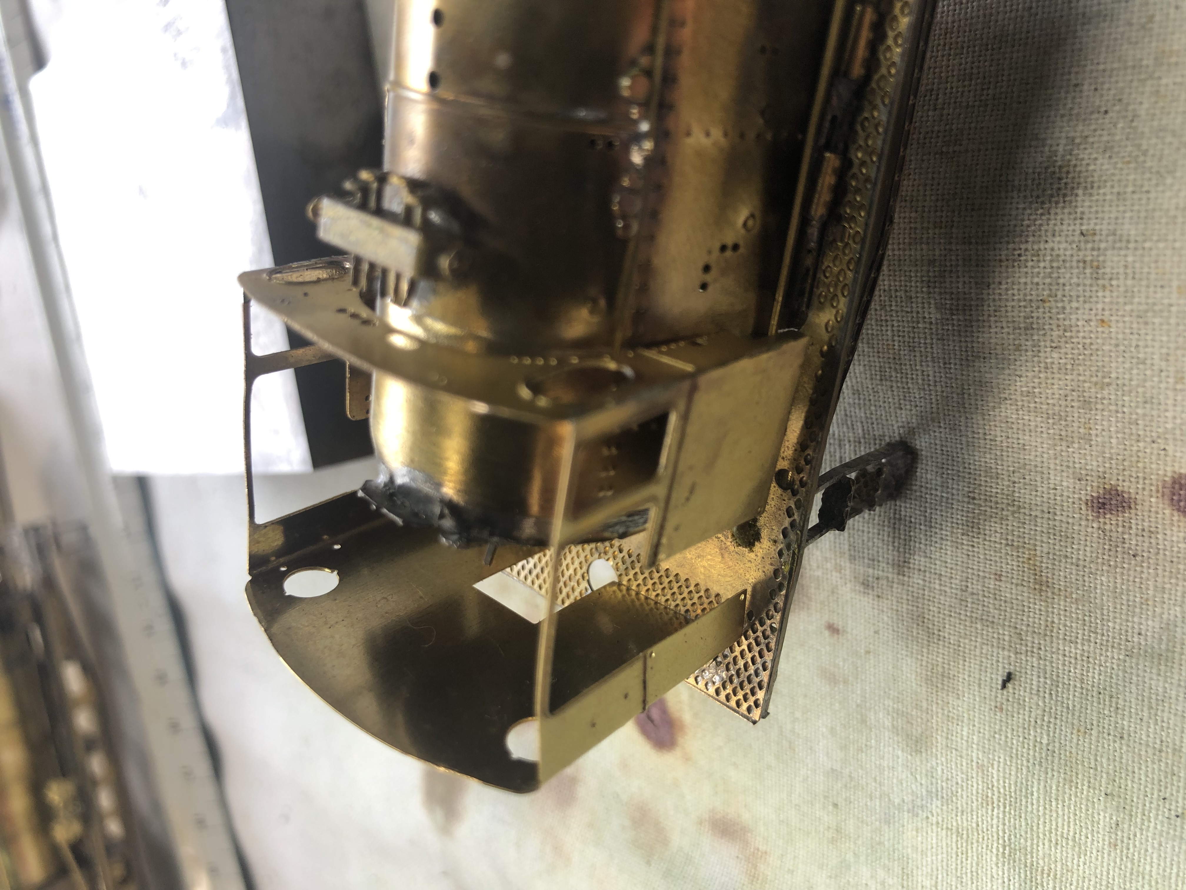

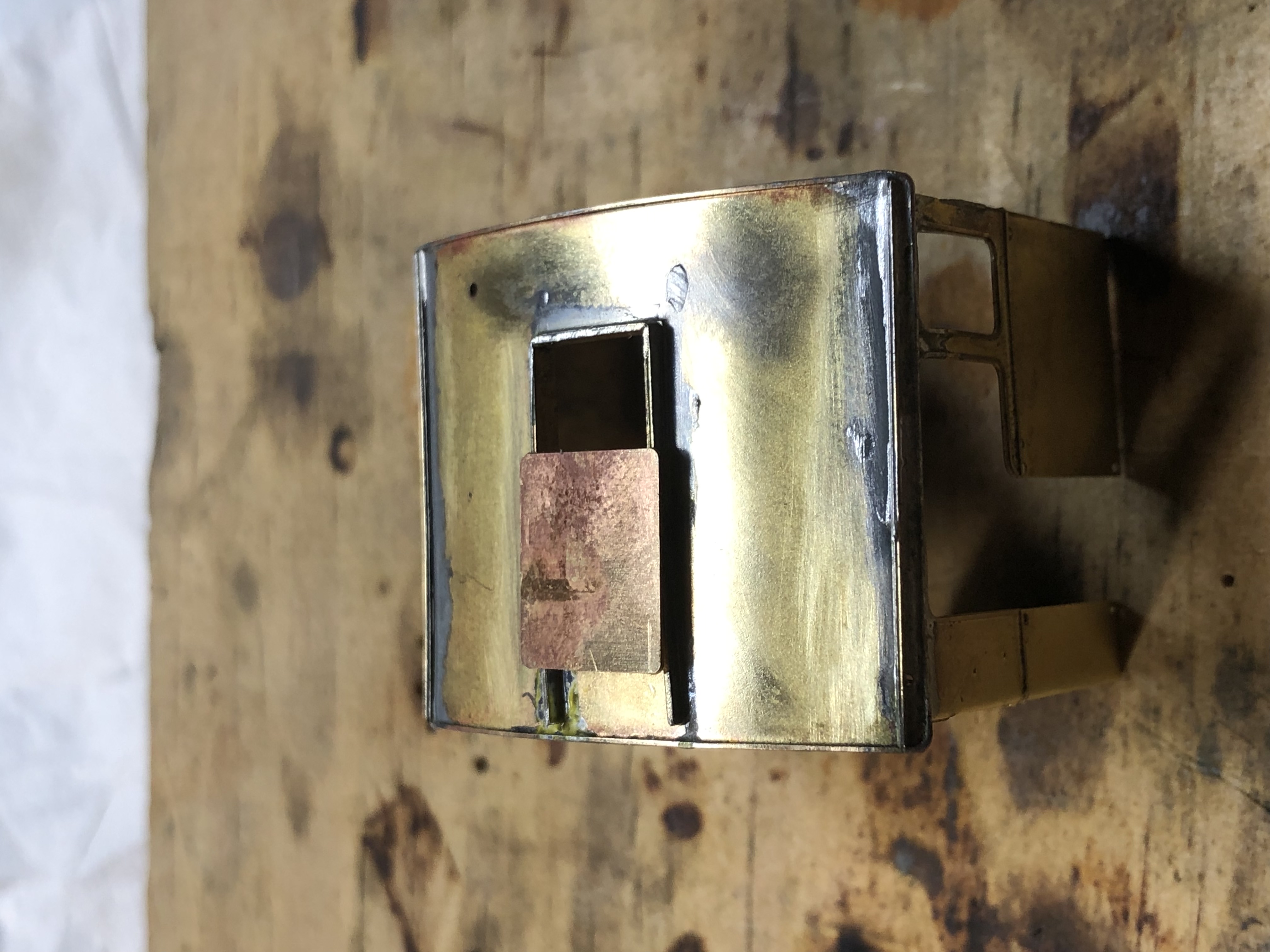

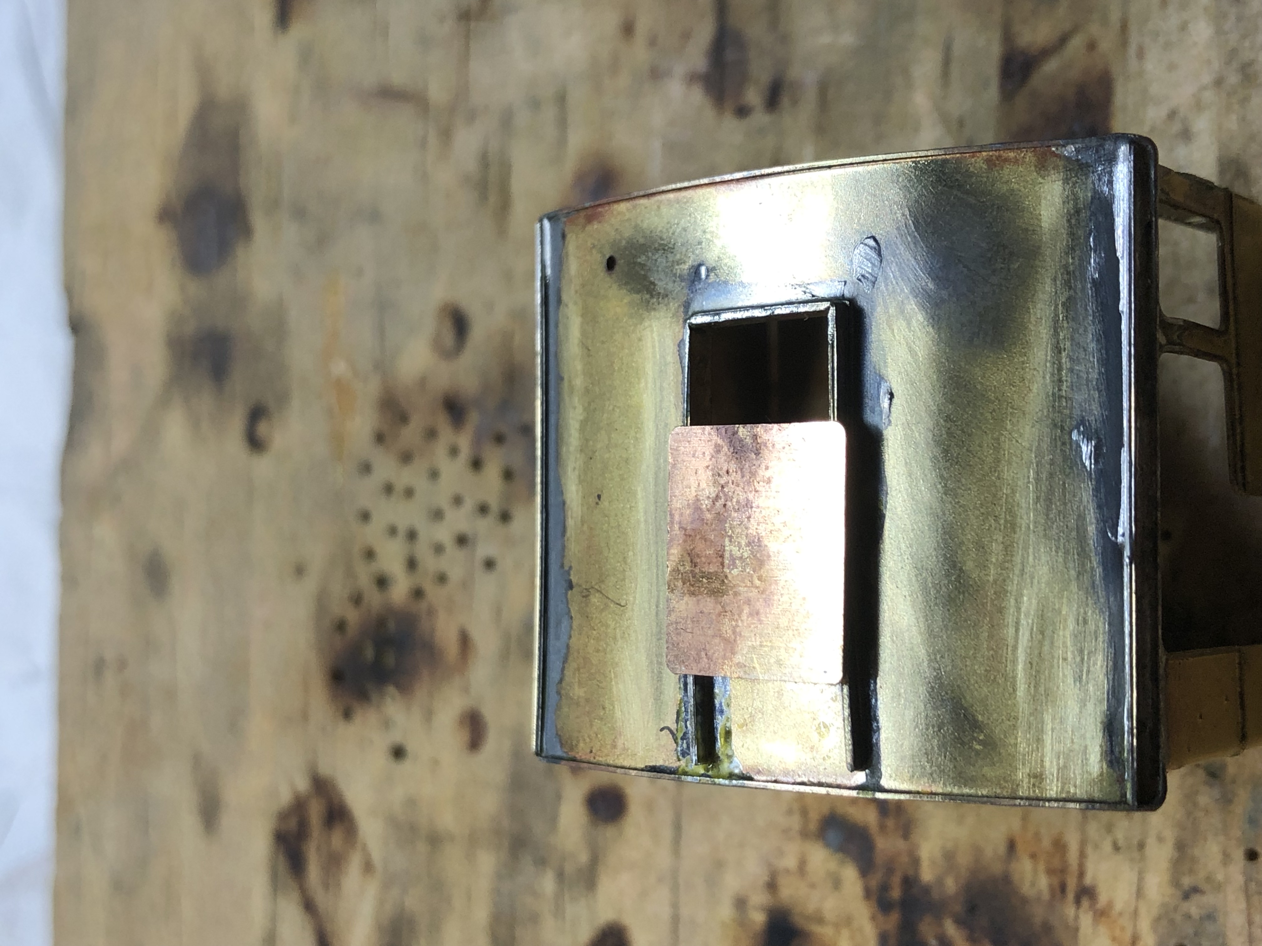

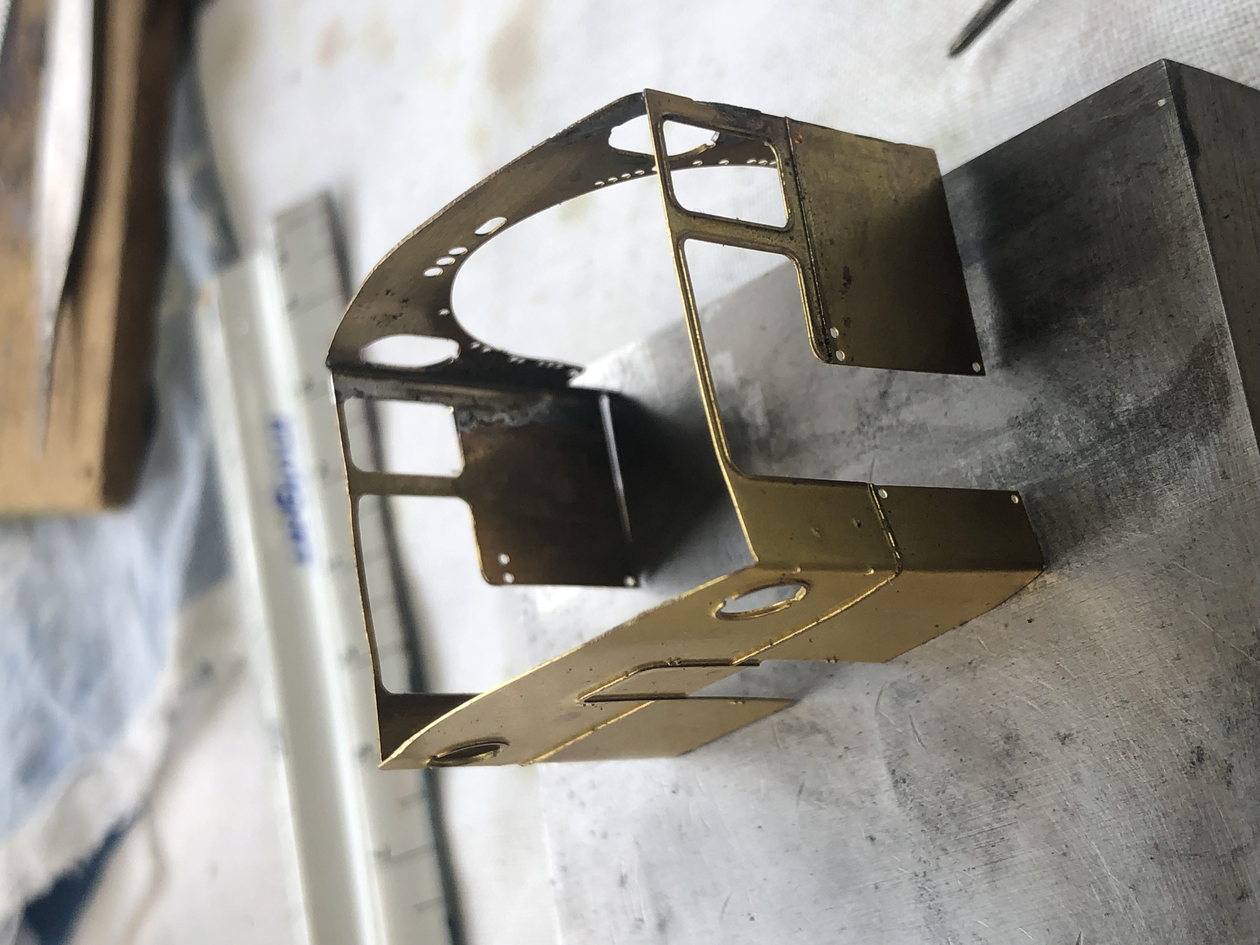

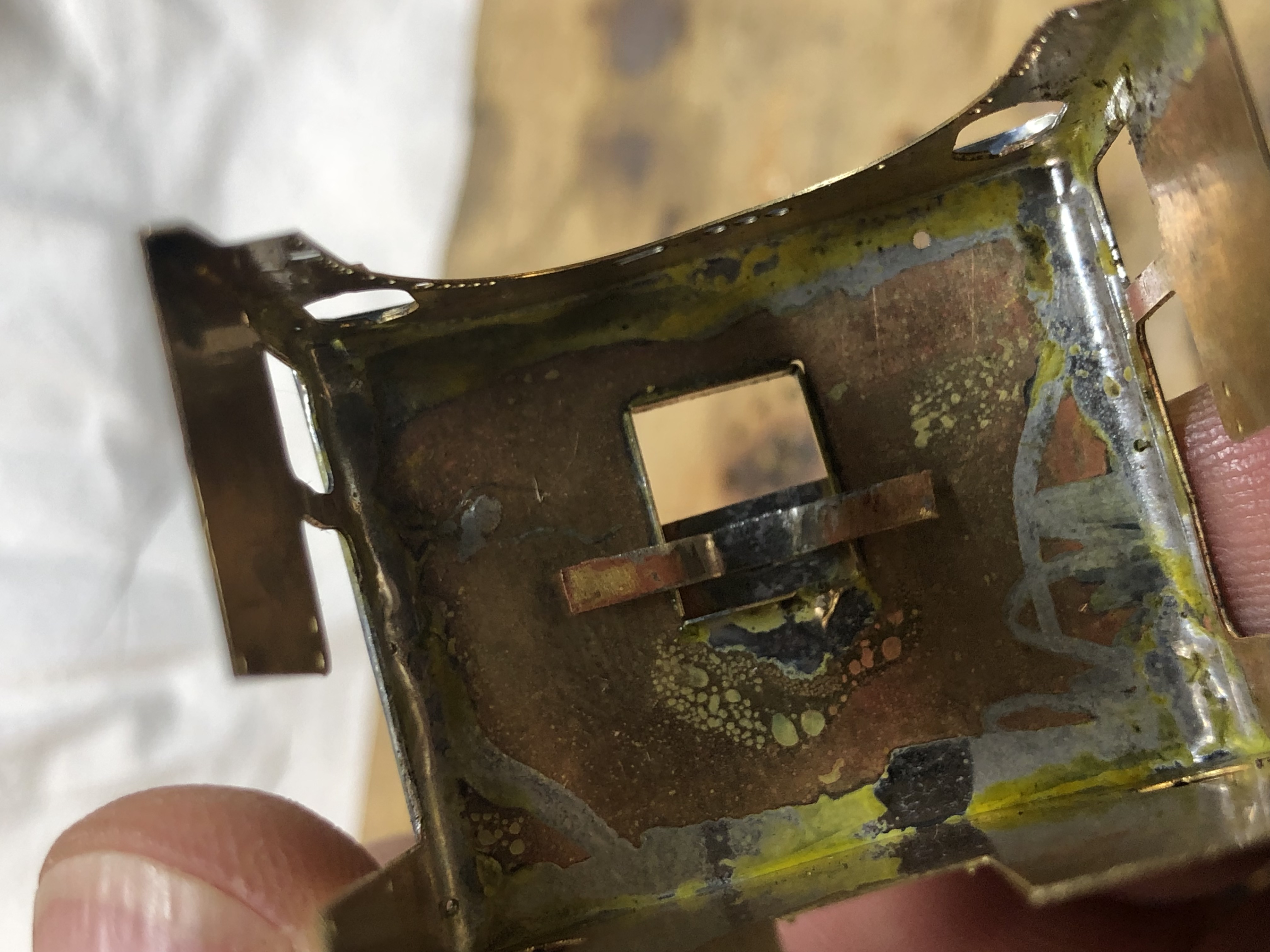

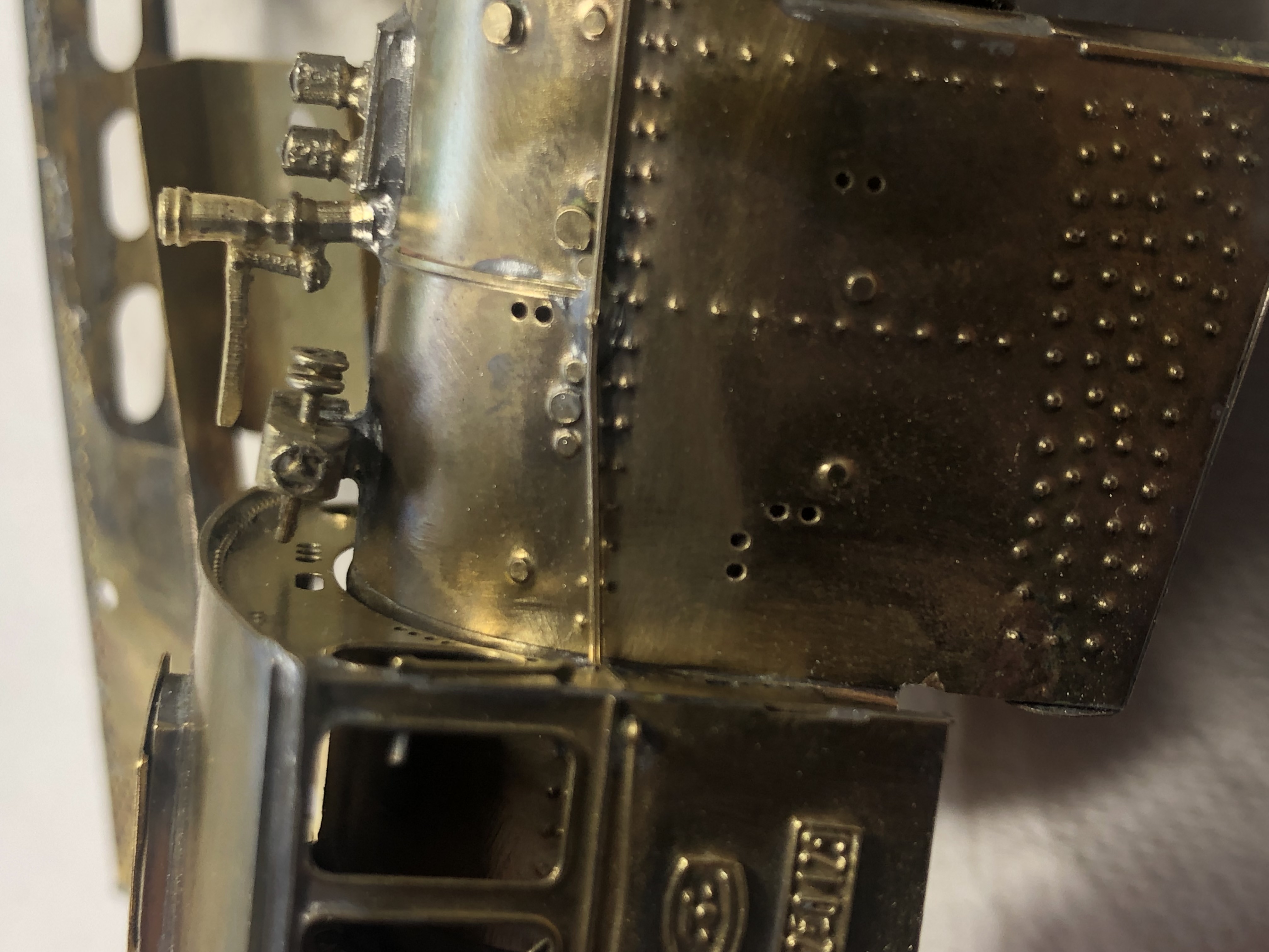

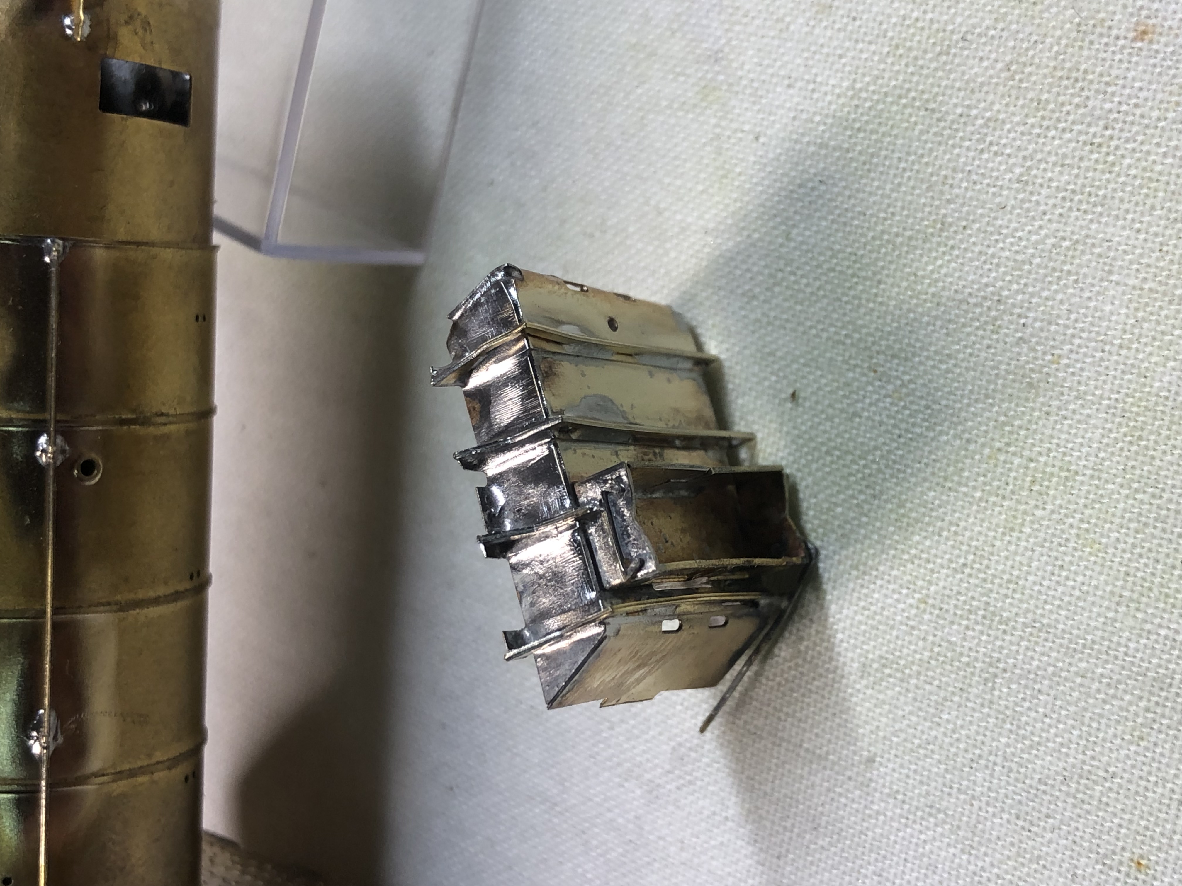

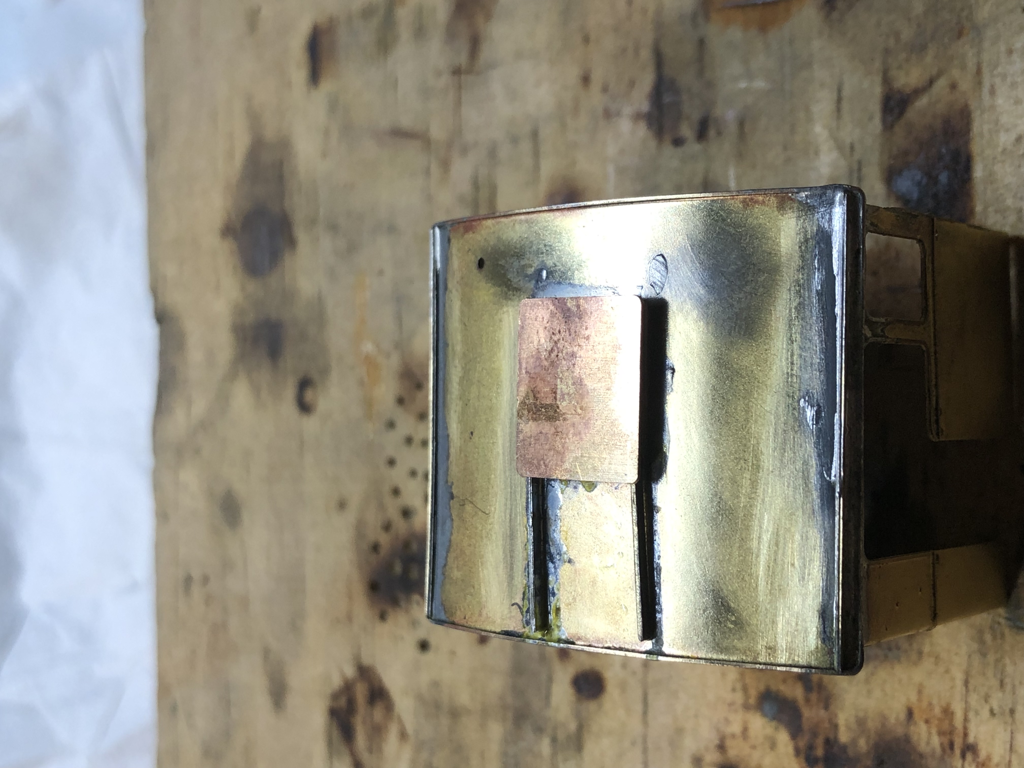

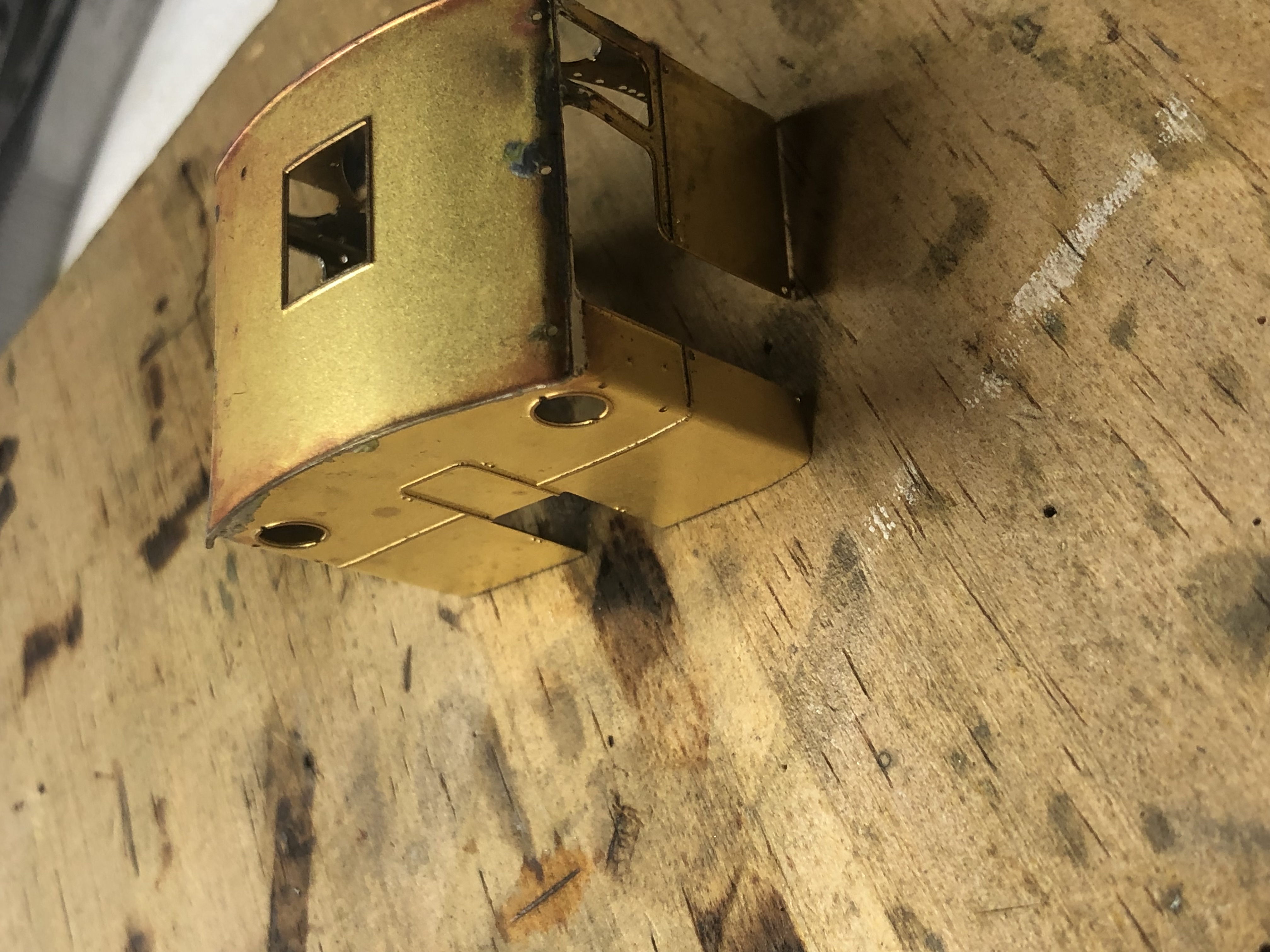

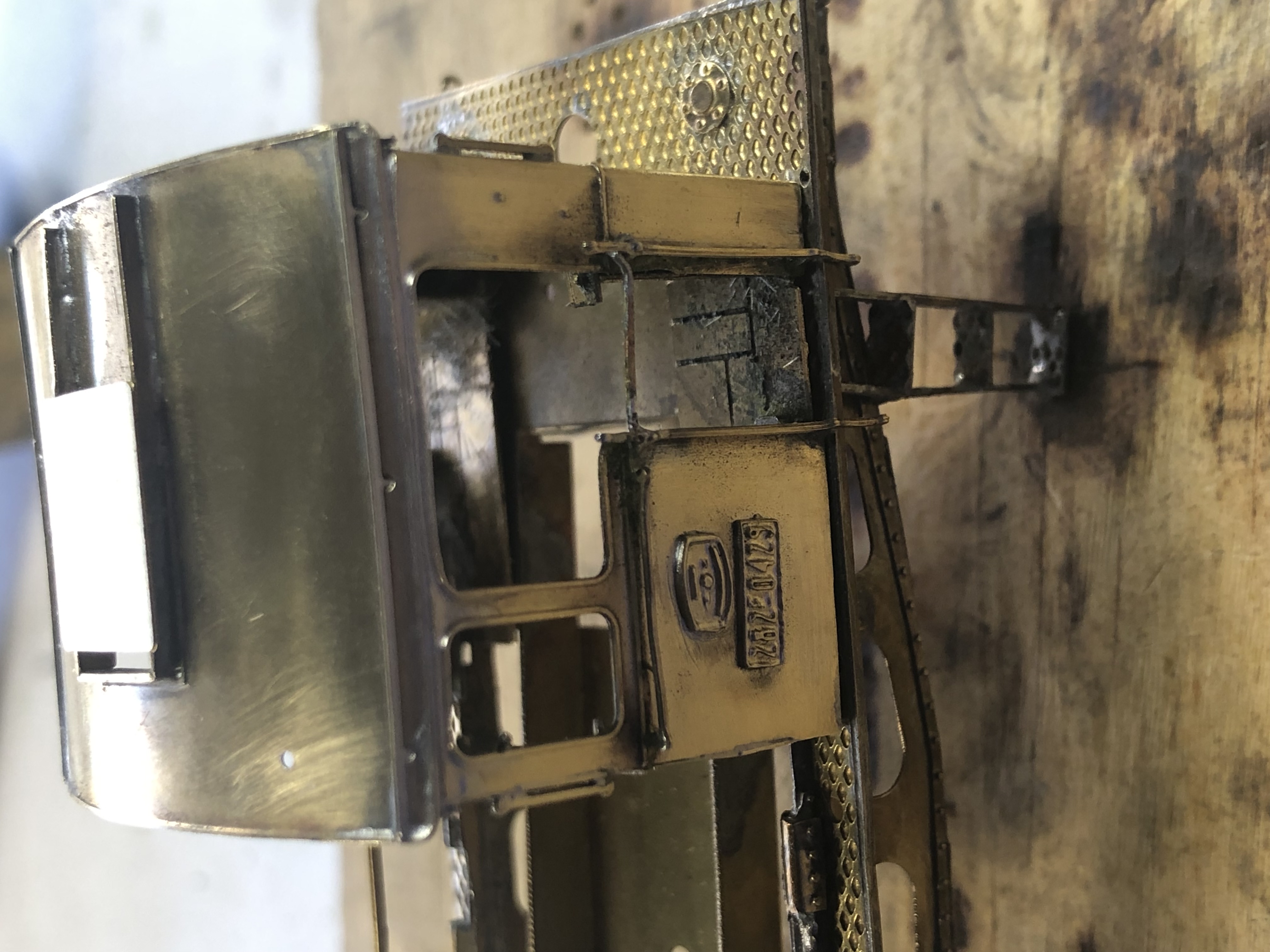

Comentaros que la cabina no entra bien en la caja de fuegos de la caldera:
Por lo que no queda mas remedio que cortar justo y a medida los faldones de la caja de fuegos:
Ahora sí, la cabina queda bien ajustada a la caldera/caja de fuegos.

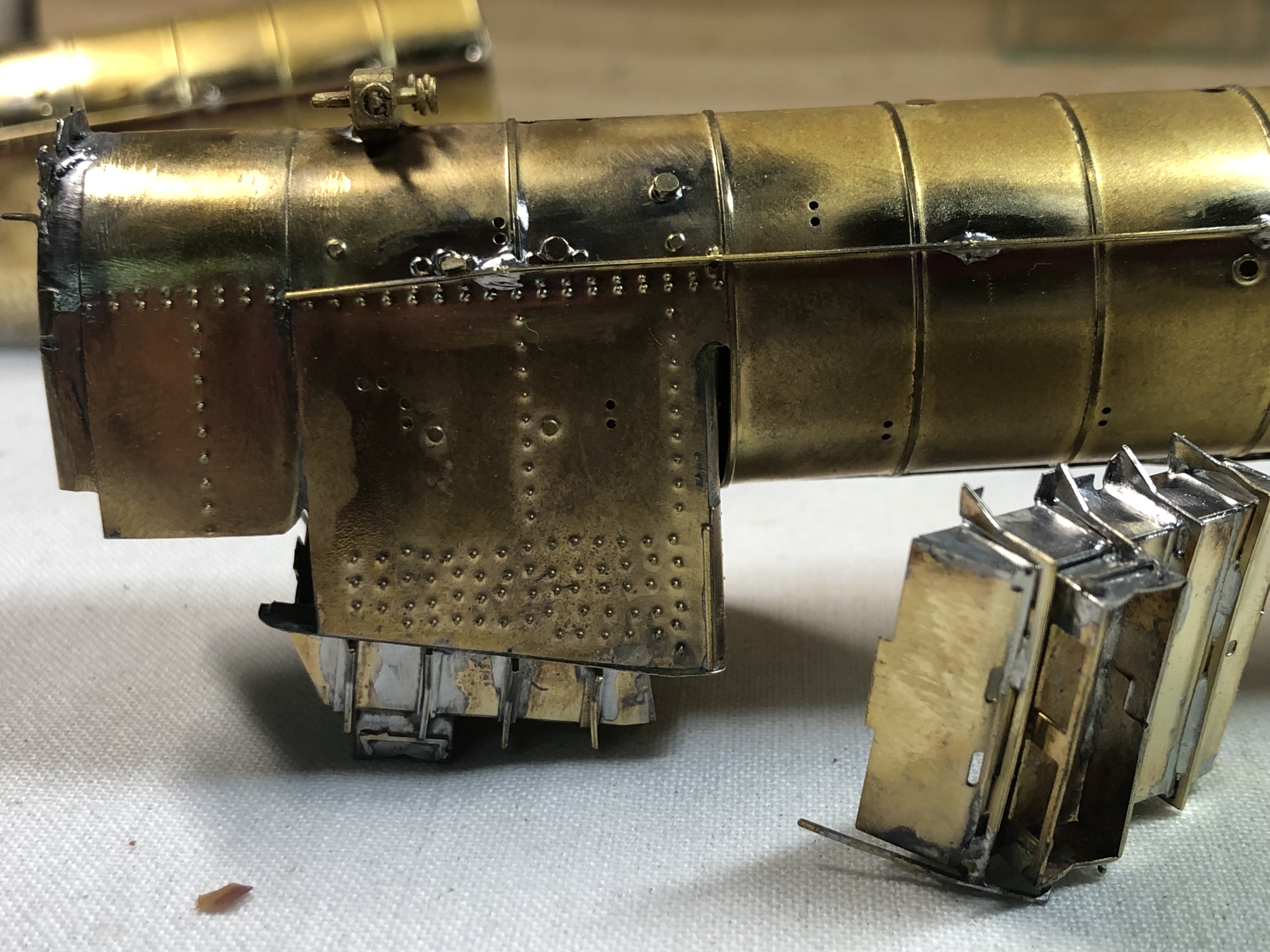

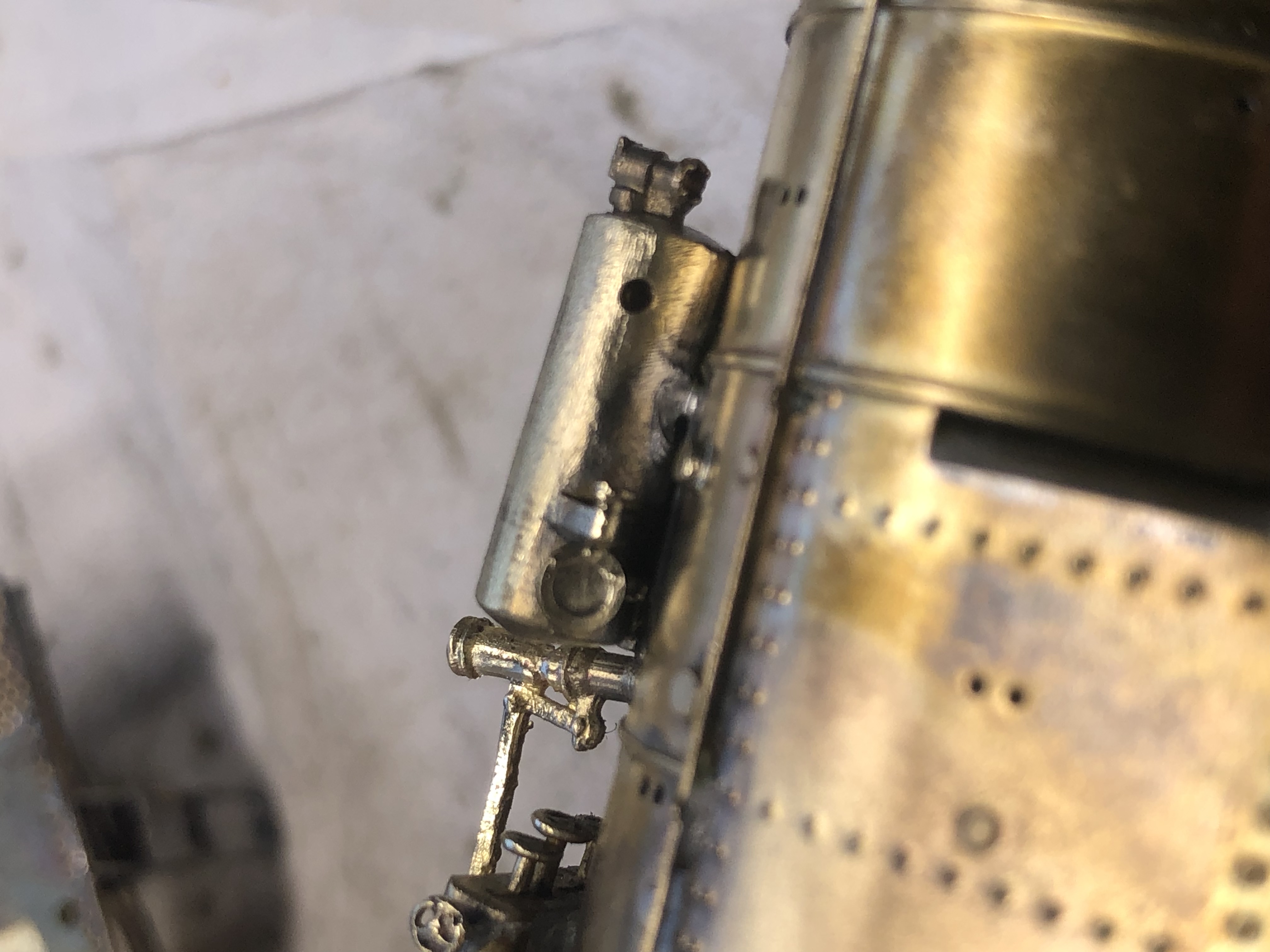

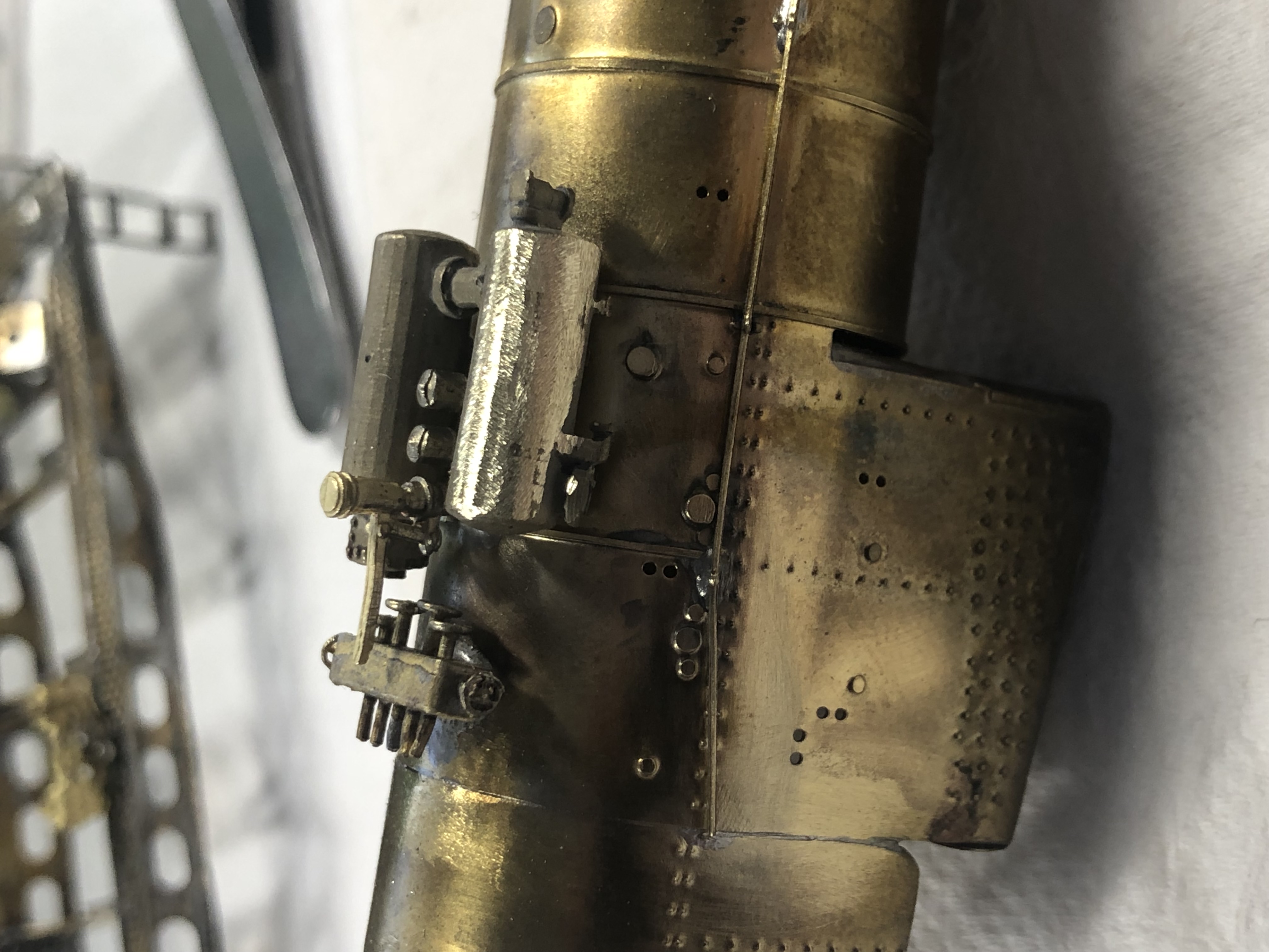

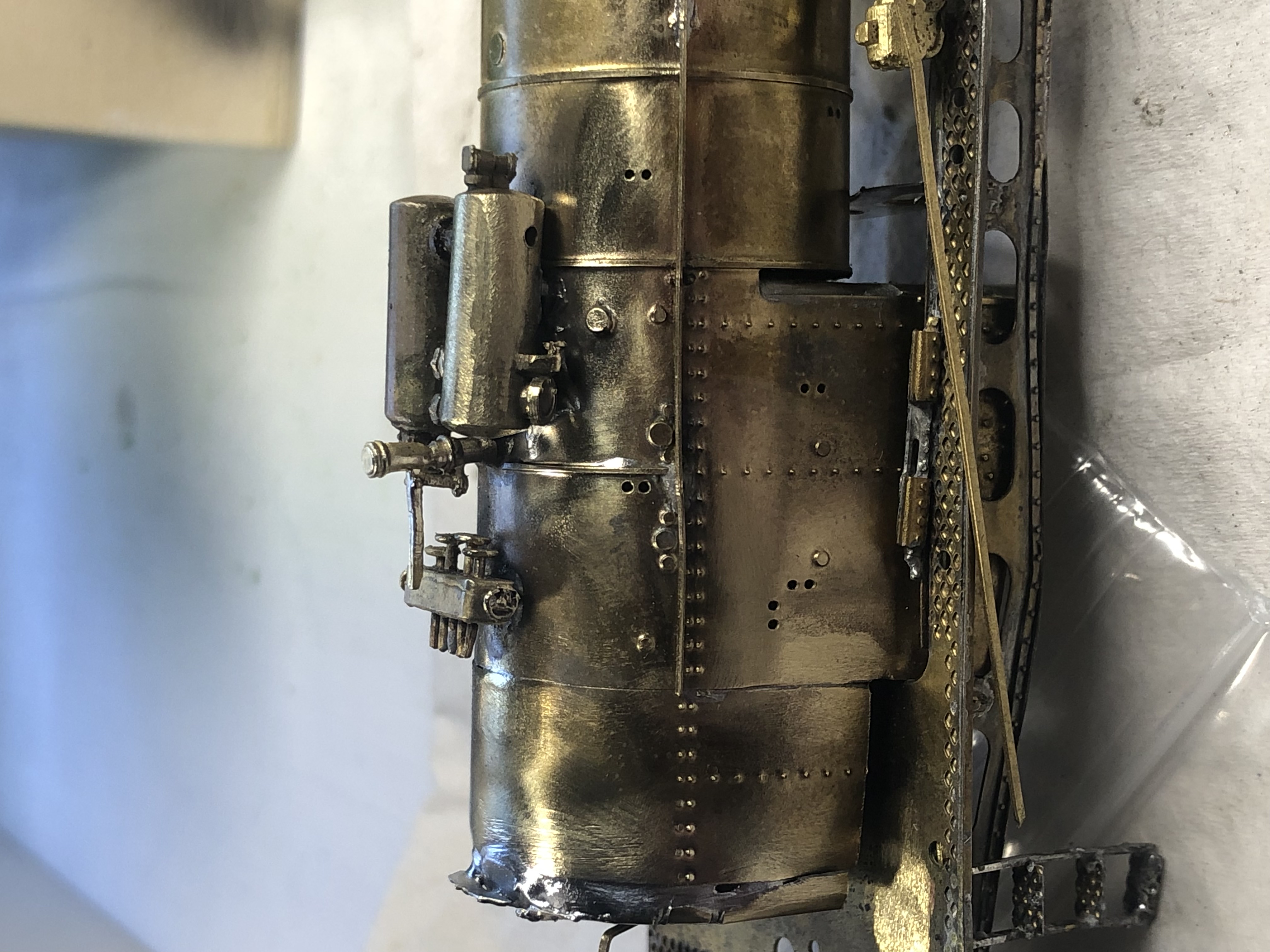

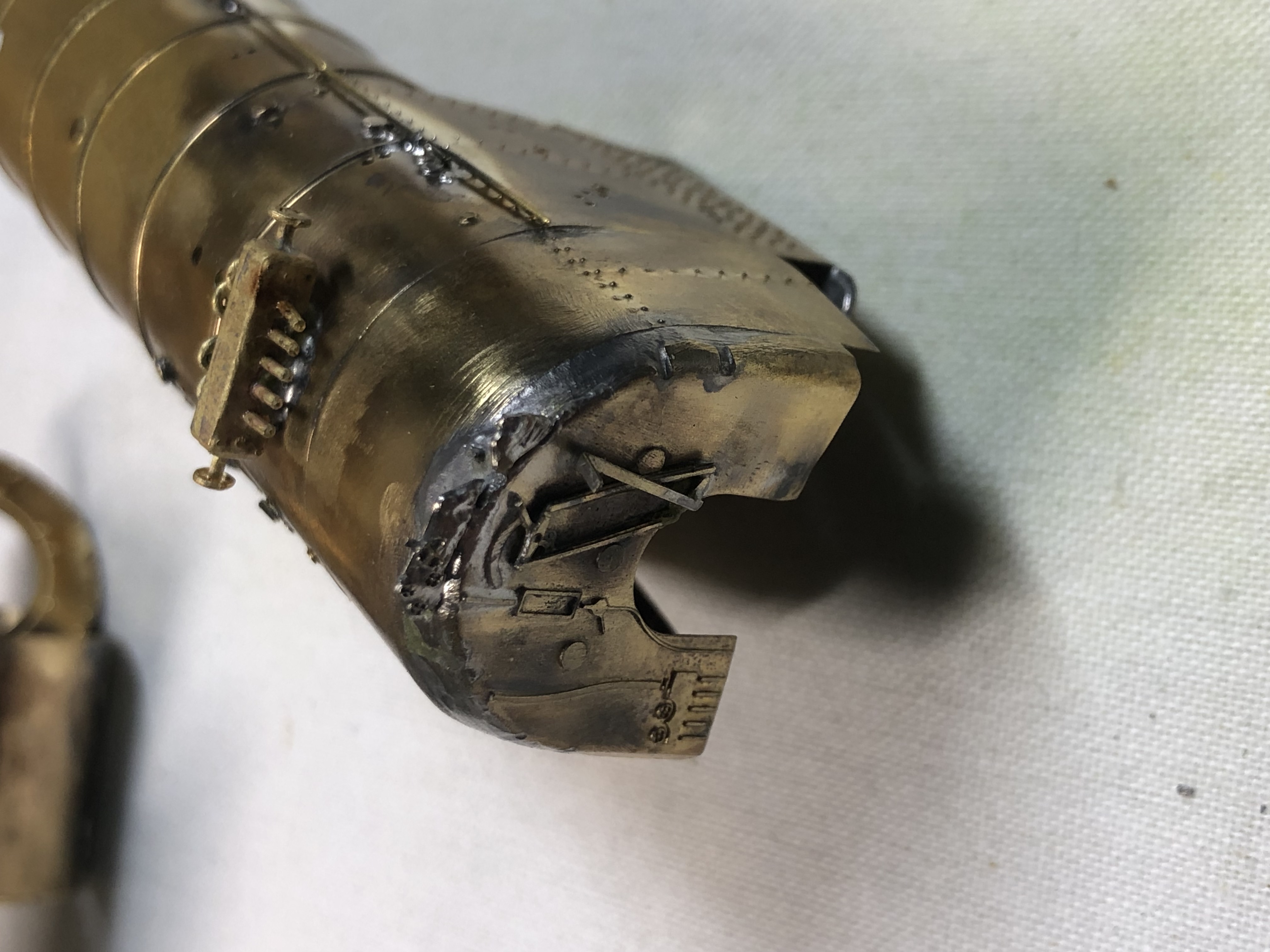

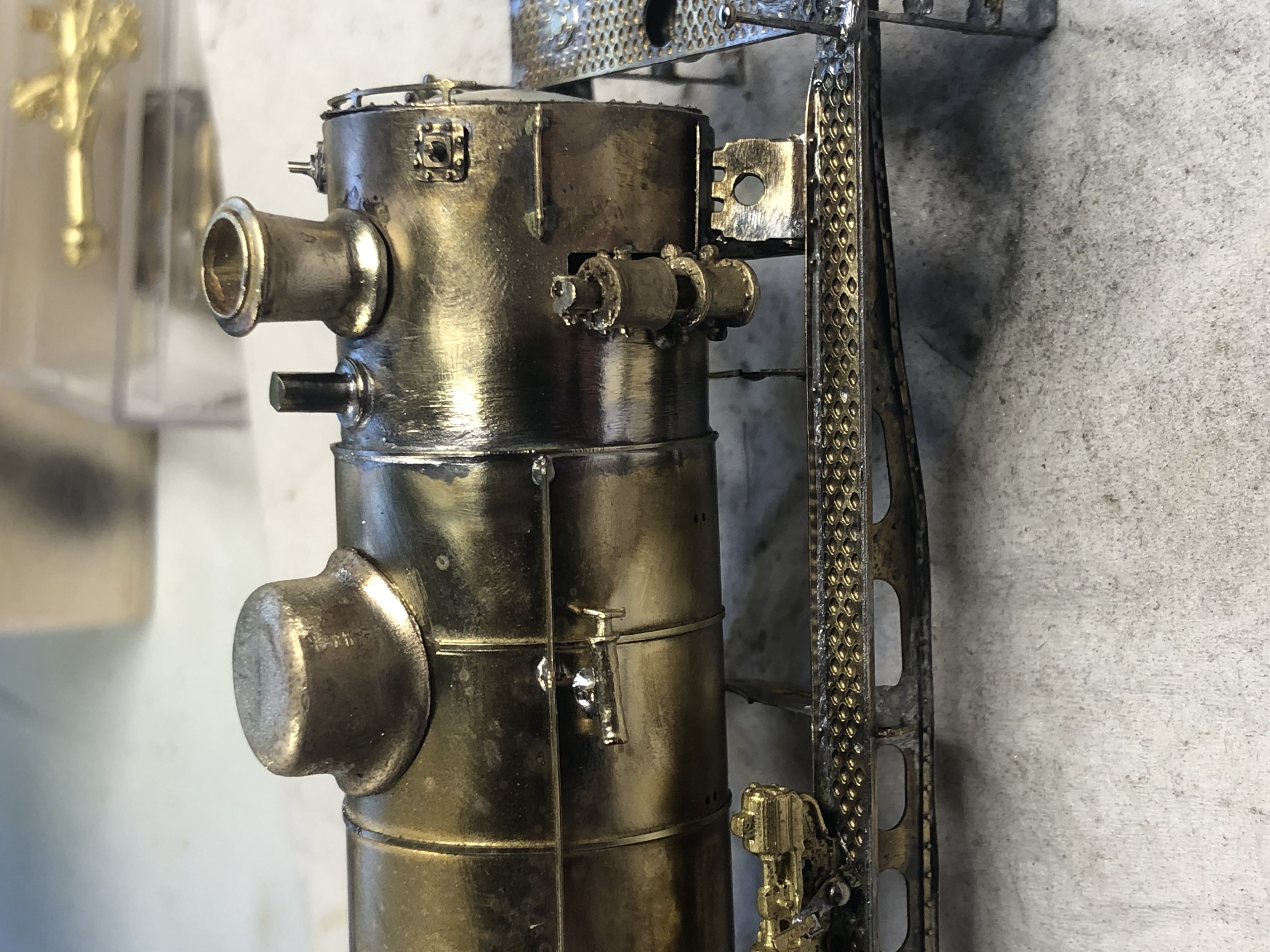

Antes de añadir los accesorios de la caldera, puenso es importante hacer los taladros adecuados que van a alojar los alambres que sirven de tuberias:
Y una vez taladrados, ya se pueden soldar en la caldera:
Mensajes: 206

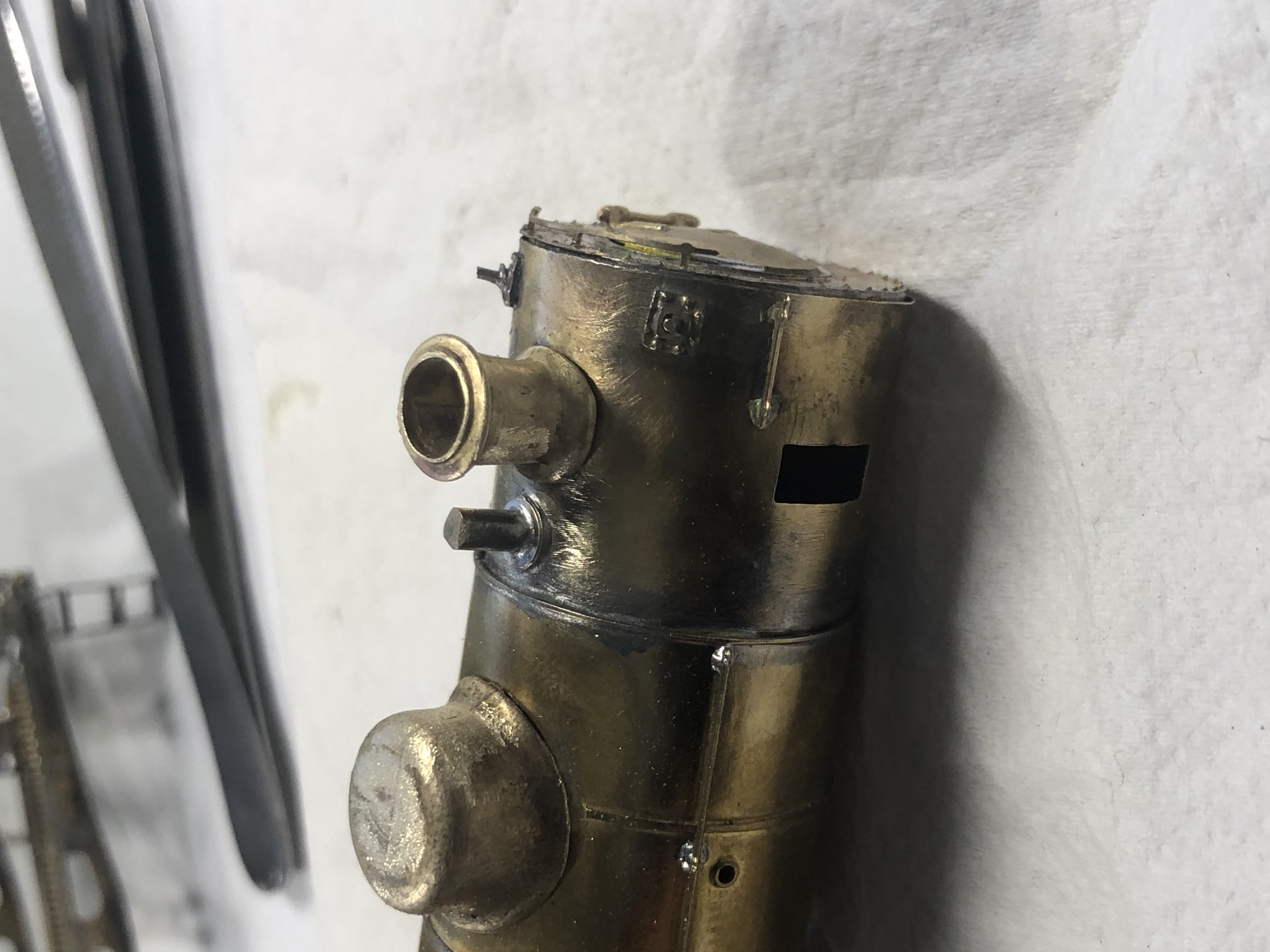

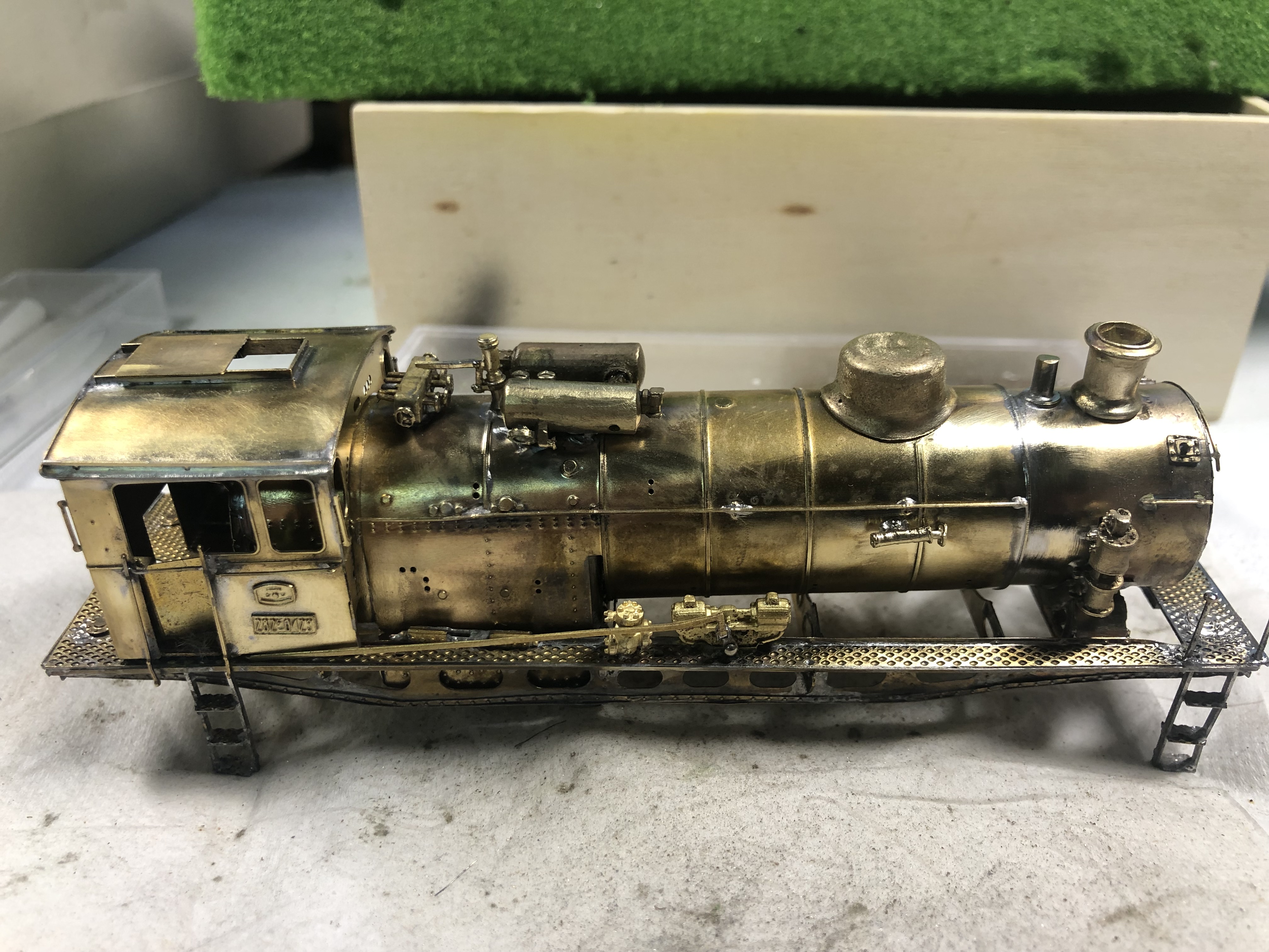

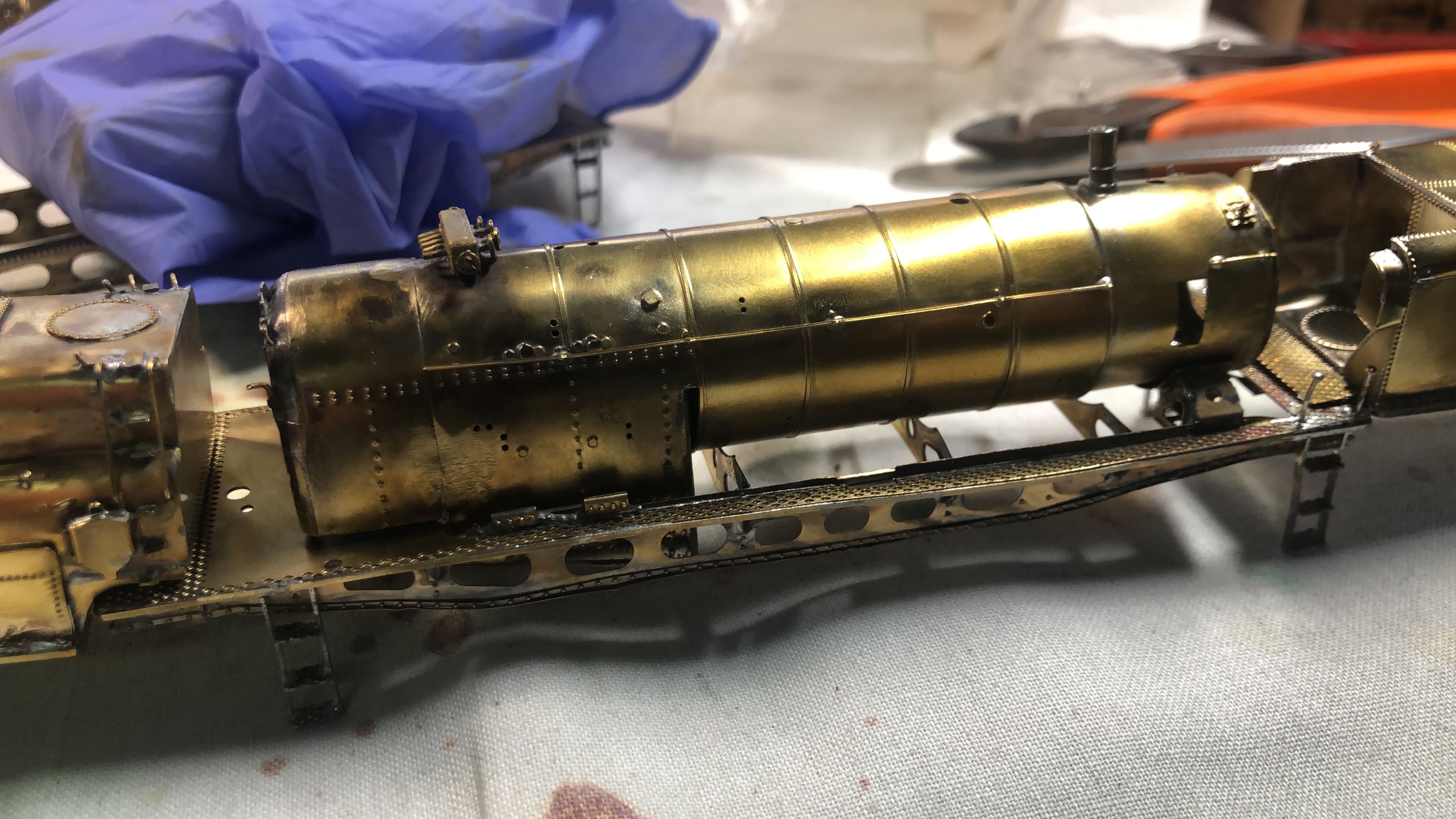

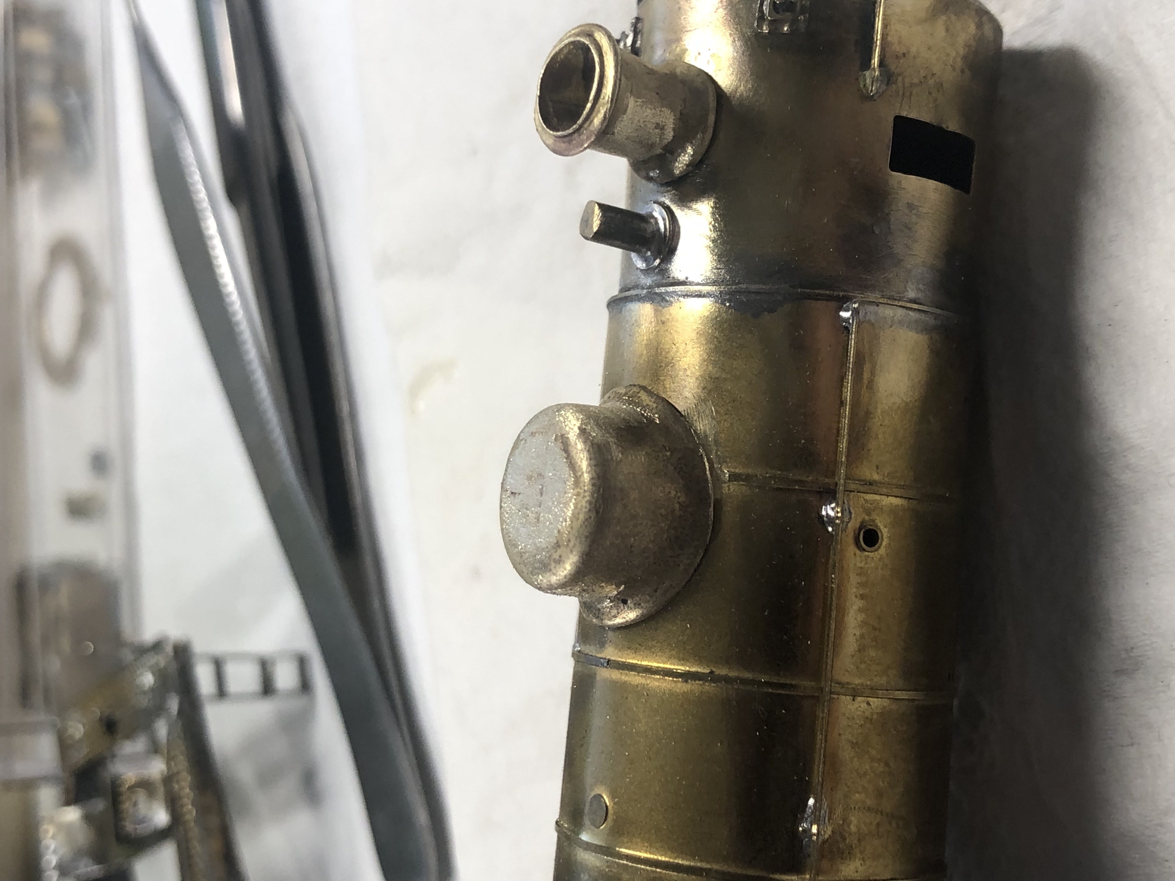

Añadiendo detalles a la caldera: chimenea, domo...
Mensajes: 206
Y así va quedando, aun sin ajustar, el conjunto de cabina-caldera-viga central
