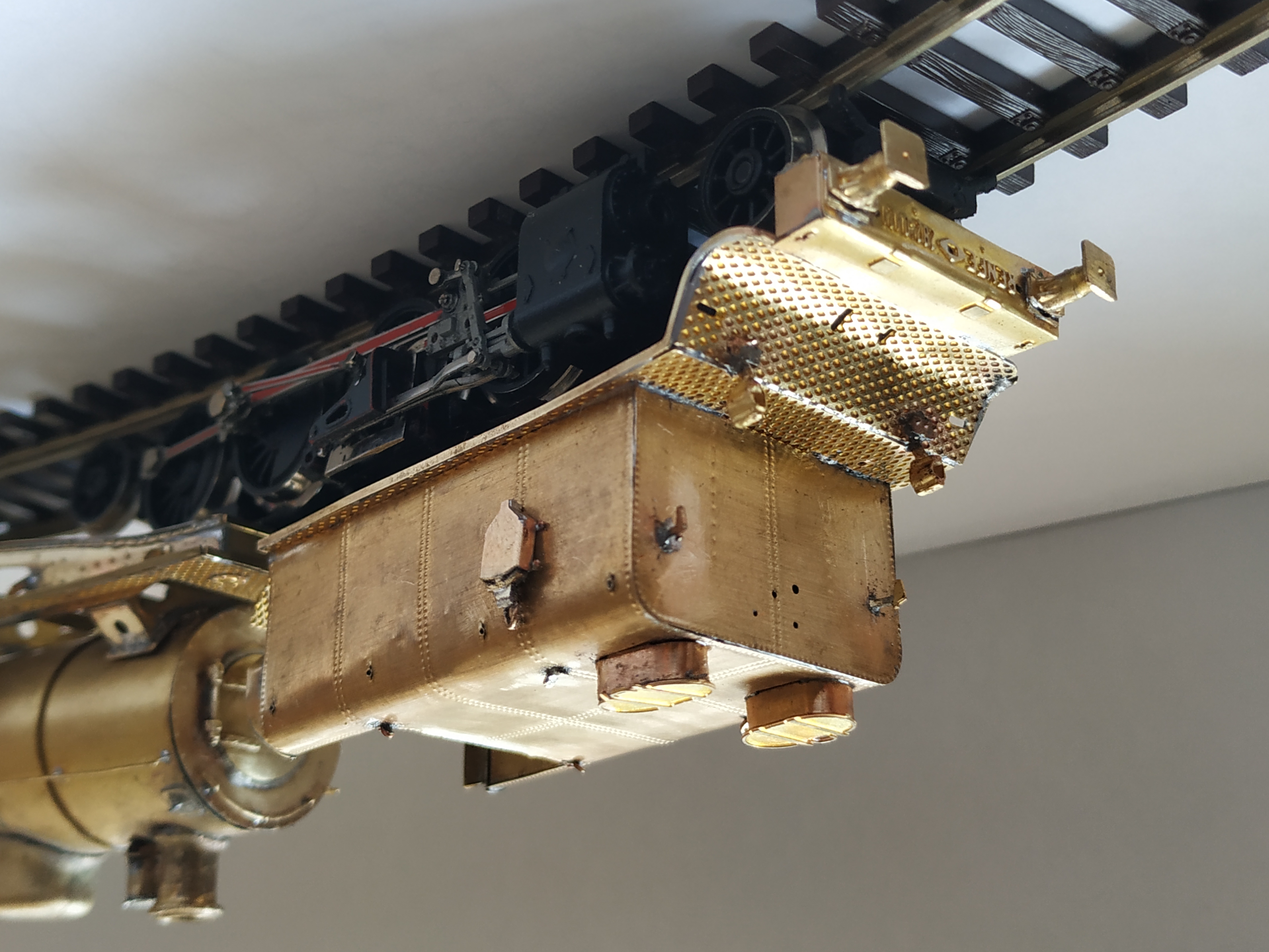

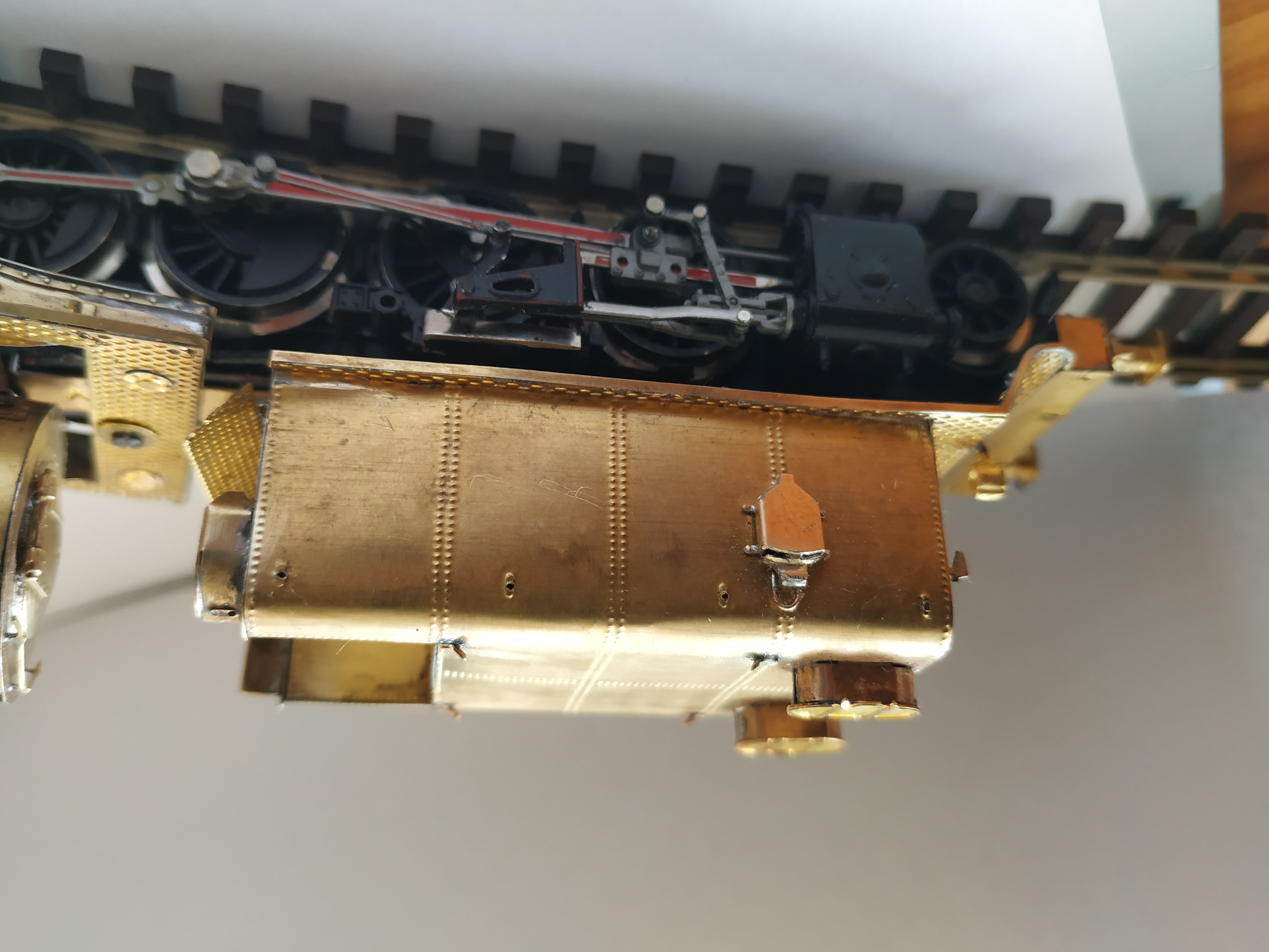

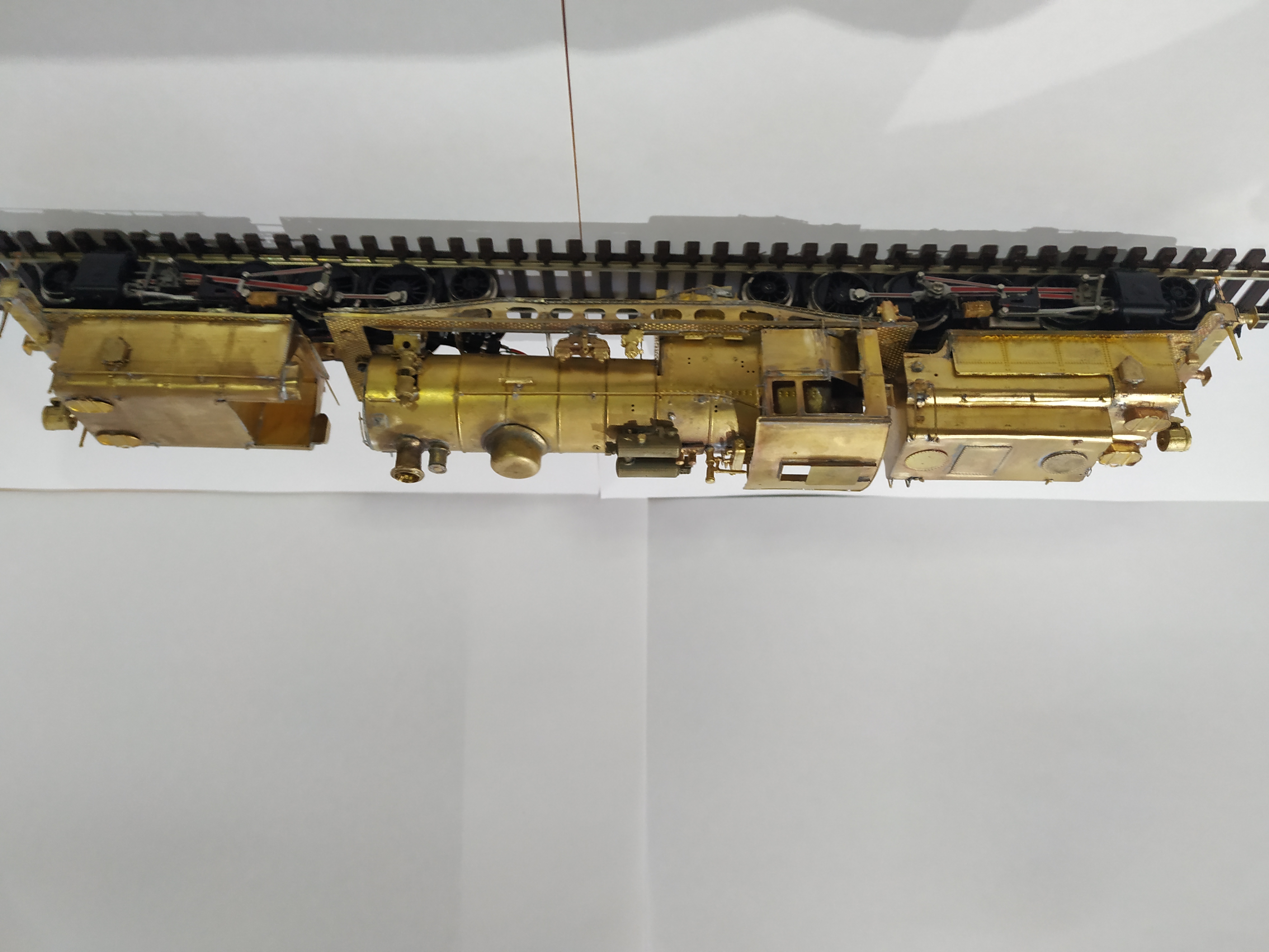

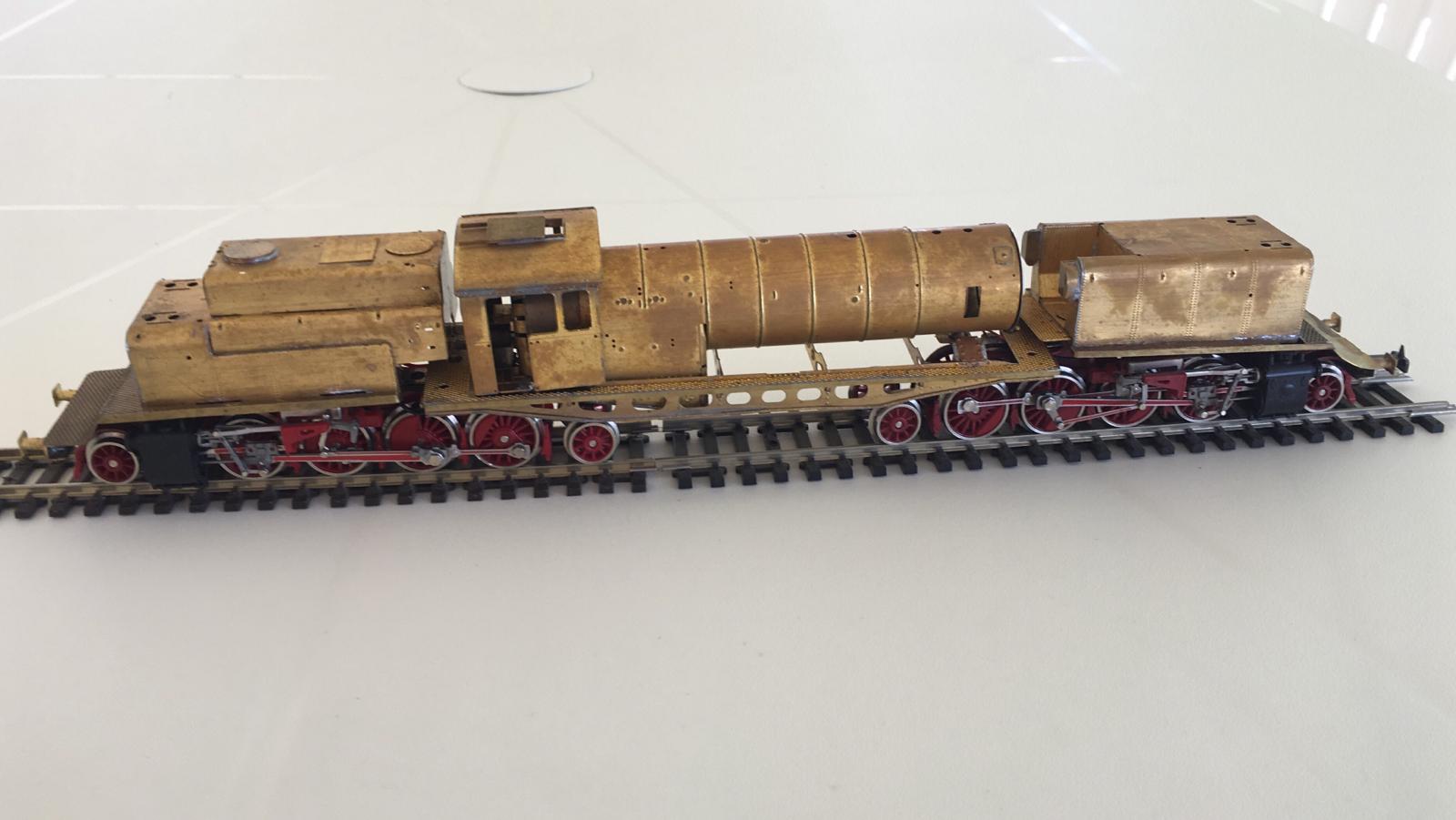

Teniendo ya acceso a la informacion que algunos nos pedís , os pongo la unica foto que hay del "prototipo" que NO es tal sino como se ha dicho una colocacion de las tres principales partes de la locomotora - parte central y
ambos tenderes - con las piezas originales y las adaptadas artesanales ,para ver las proporciones y diferencias con la original.

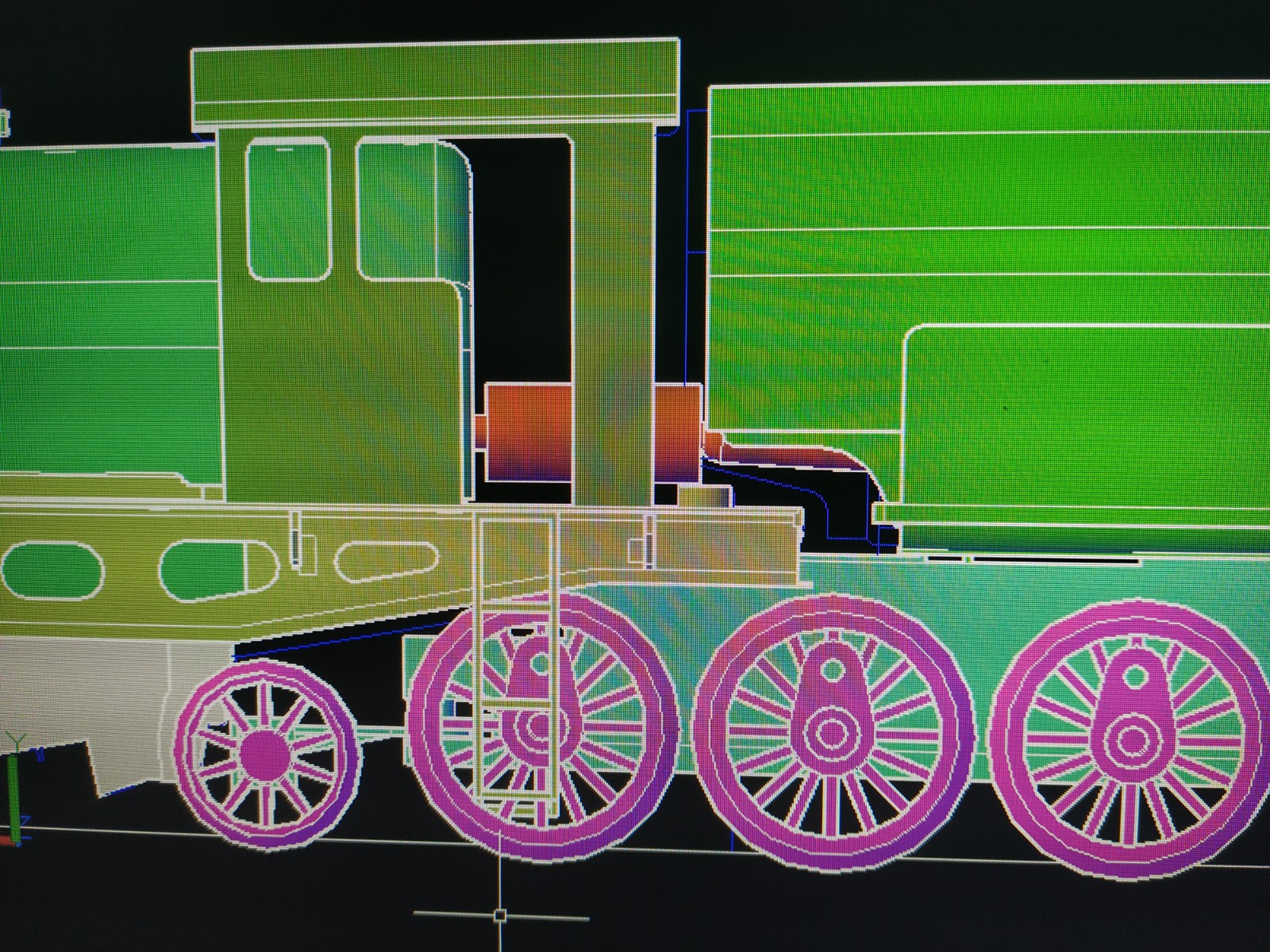

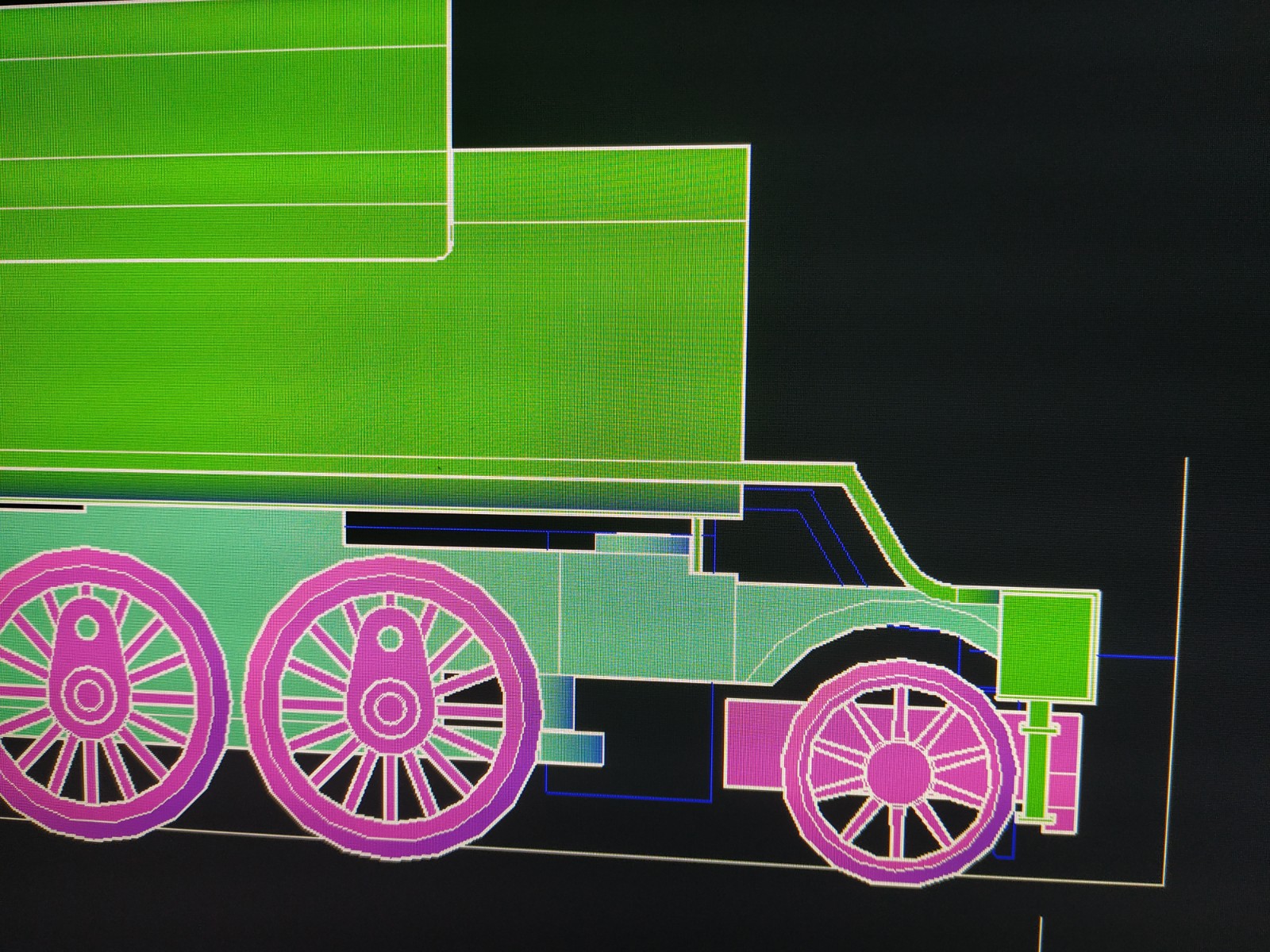

Ya que estamos y para los que les preocupan las "diferencias" os pongo unas capturas de CAD donde se ve el supuesto "ERROR" y la posicion del motor-desde la ventana de cabina abierta hacia adelante entrando en la caja de
fuegos- y cardan. La linea AZUL seria la silueta exacta.
De los dibujos de CAD os puedo decir que la diferencia en longitud de la bancada de los tenderes es poco mas de 2mm , y en la posicion del tender de fuel respecto a la "exacta " de 1,3 mm . y ello debido al funcionamiento del
cardan y las pruebas en radios de curva de 420mm.
Con esto espero os despeje las "dudas".

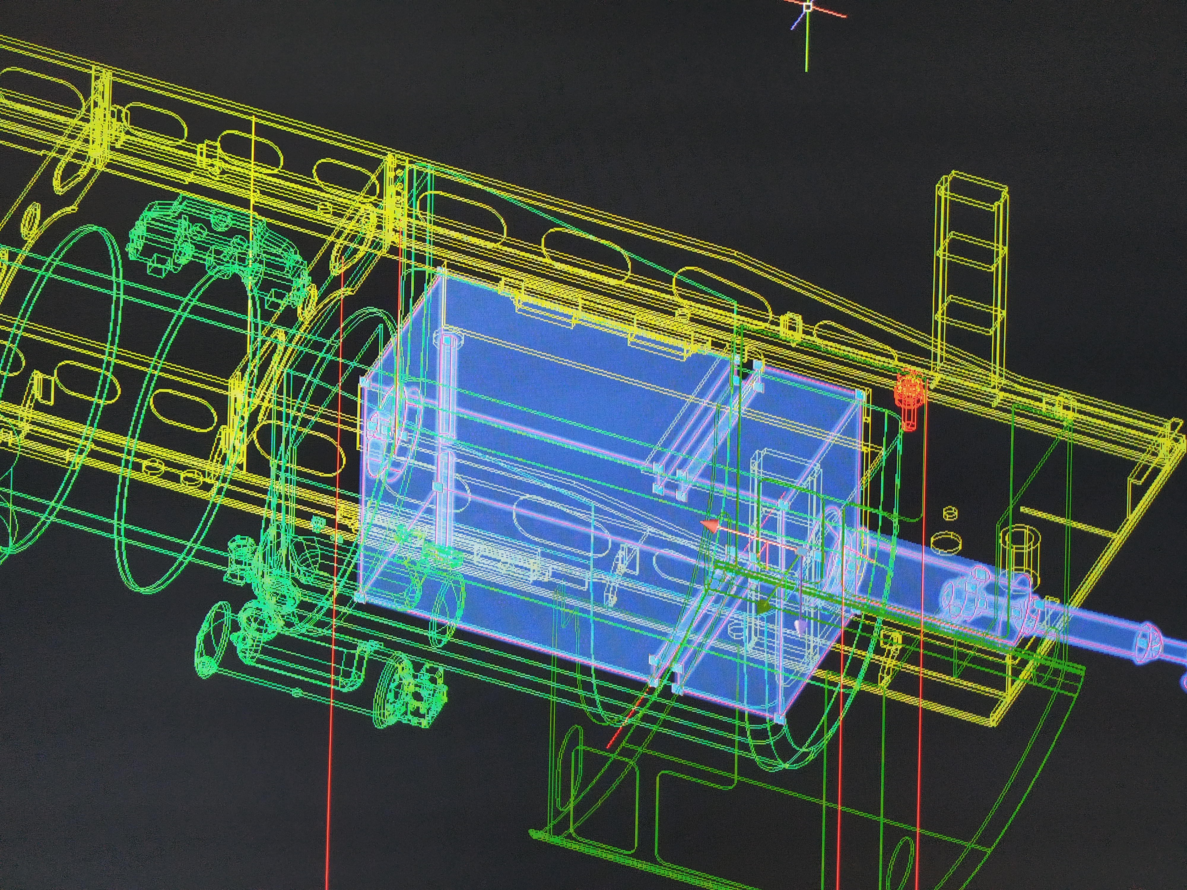

Buenas tardes .
Creo que el motor no cable en la cabina y lo que vemos en la vista del Cad es la transmisión de cardan con lo que el motor debe quedar oculto en la caldera .

seguimos despejando dudas..
Lo resaltado en azul es el motor original de una de las locomotoras Roco , el otro queda como recambio u otros menesteres ------

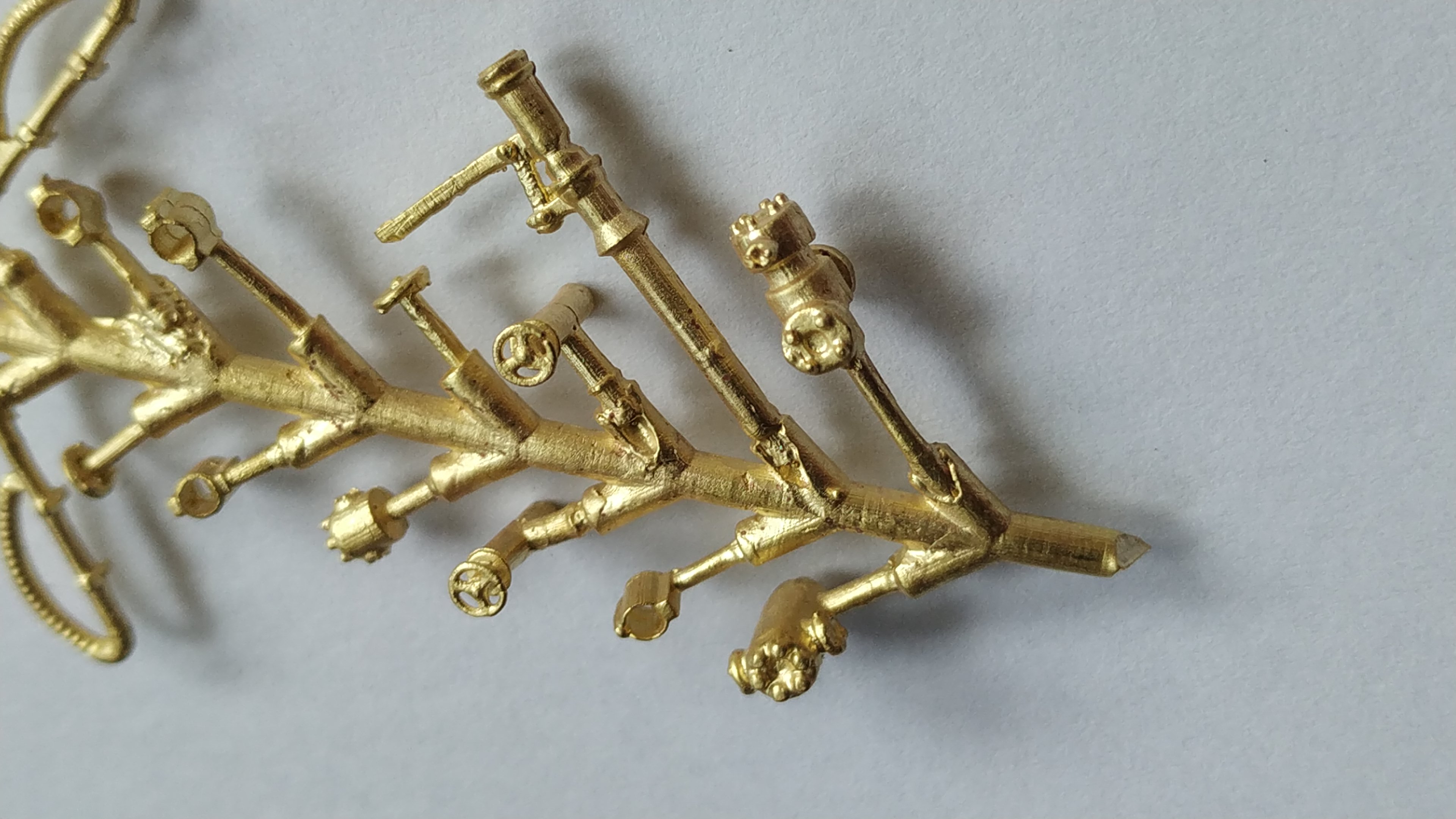

Buenas tardes:
Pidiendo por delante perdon por no haber escrito algo antes, ,esperamos las planchas de fotograbado nuevas en esta semana que entra.
Han tardado entre 3 y 4 semanas mas de lo previsto por lo visto por razones de fabrica que han parado- no sabemos cuanto tiempo - para tener mayor
capacidad de produccion a partir de ahora...... (a ver si asi mejoran los tiempos de entrega....)
La fundicion salvo algunos errores que se estan repitiendo ya esta toda ,asi como la tornilleria y demas.
Se han hecho 3 moldes mas de fundicion de los previstos ,uno de ellos ,para los biseles interiores que tengan mayor peso y apoyen mejor en via .
Si no ocurre nada imprevisto al montar el primer modelo y ver que no se han cometido errores en la plancha de fotograbado,tanto al fabricarla como
por nuestra parte, lo previsto sera mandar los kits en 2 3 semanas.
Por supuesto ahora que ya podremos tener todo iremos poniendo algo del montaje para que lo vayais viendo.
Gracias por la paciencia......

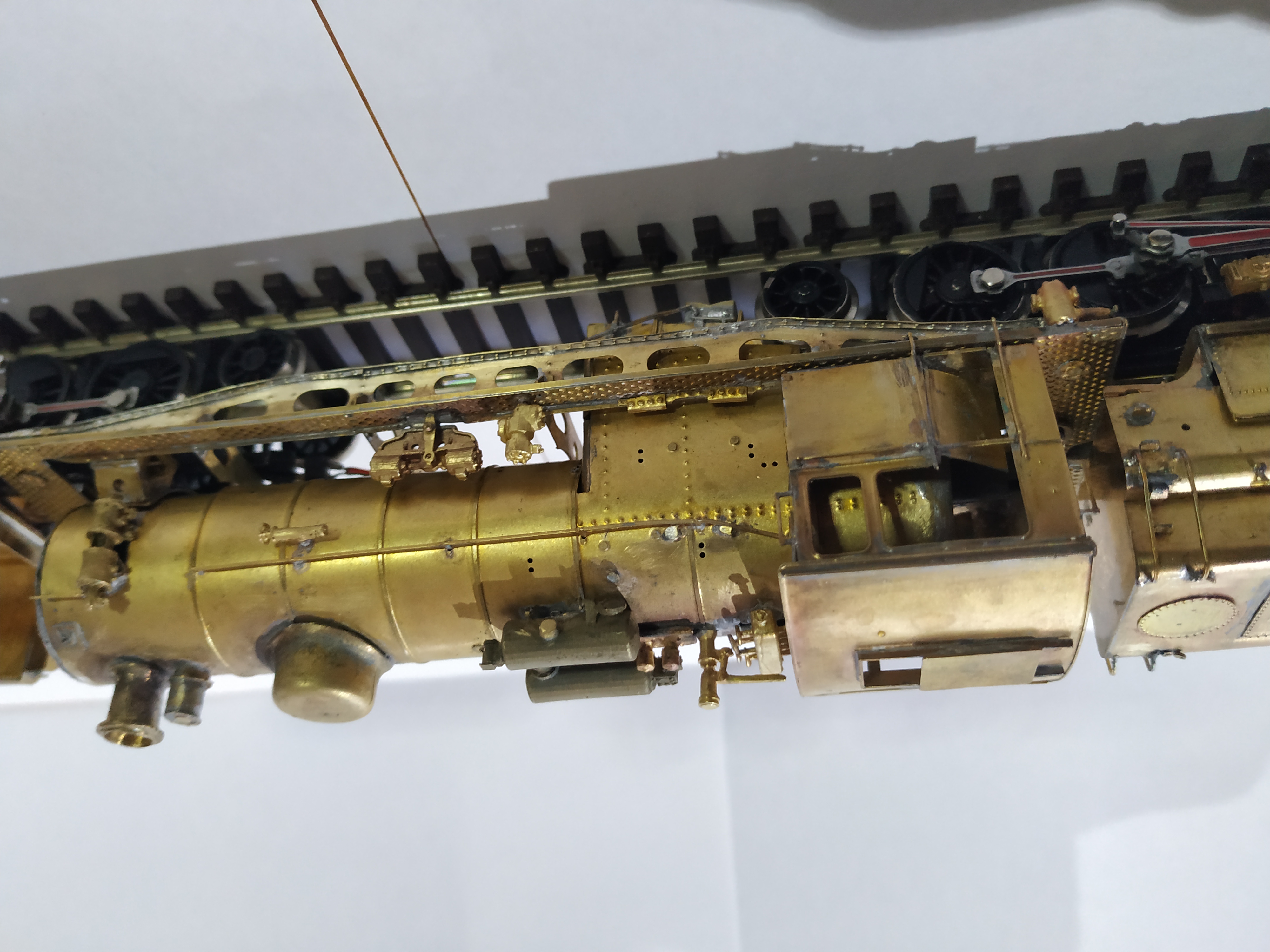

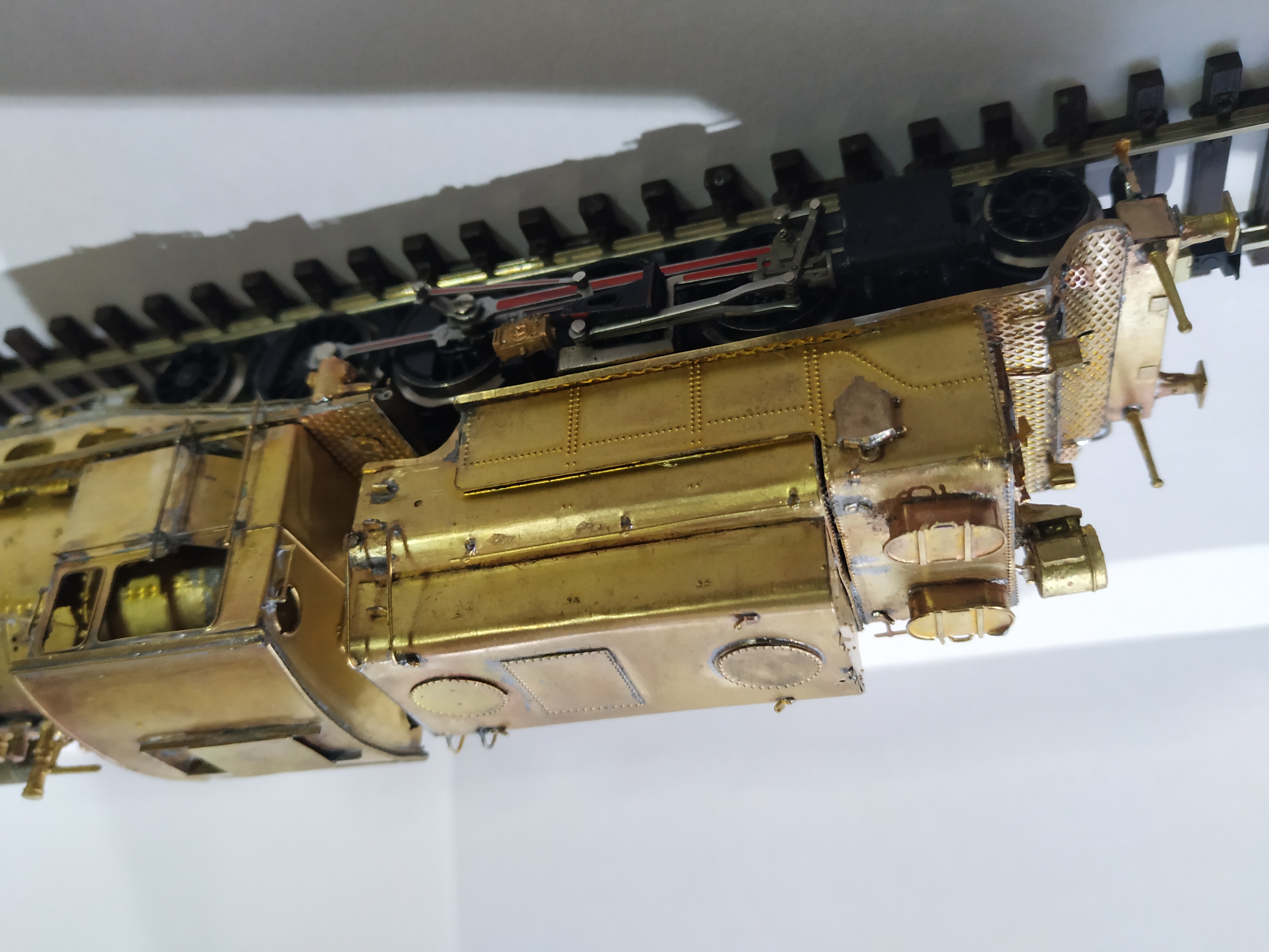

De nuevo os mantenemos informados de como va el Transkit.
Ya estoy realizando el montaje del verdadero prototipo con todas las modificaciones y acoples realizados en las nuevas planchas.
El montaje espero acabarlo en esta semana, y hasta ahora todo esta segun lo previsto, por nuestra parte todo encaja perfectamente.
La mala noticia es que hemos detectado un fallo en la fabricacion de la plancha ,pues una pieza (en concreto un arenero) no ha salido y nos
tendran que subsanar el error y enviarnos una pequeña plancha con esta pieza repetida por el numero de kits encargados , con lo cual mas
retraso............ ,veremos como podemos apretar para que lo subsanen y no se retrase esto mucho mas.....

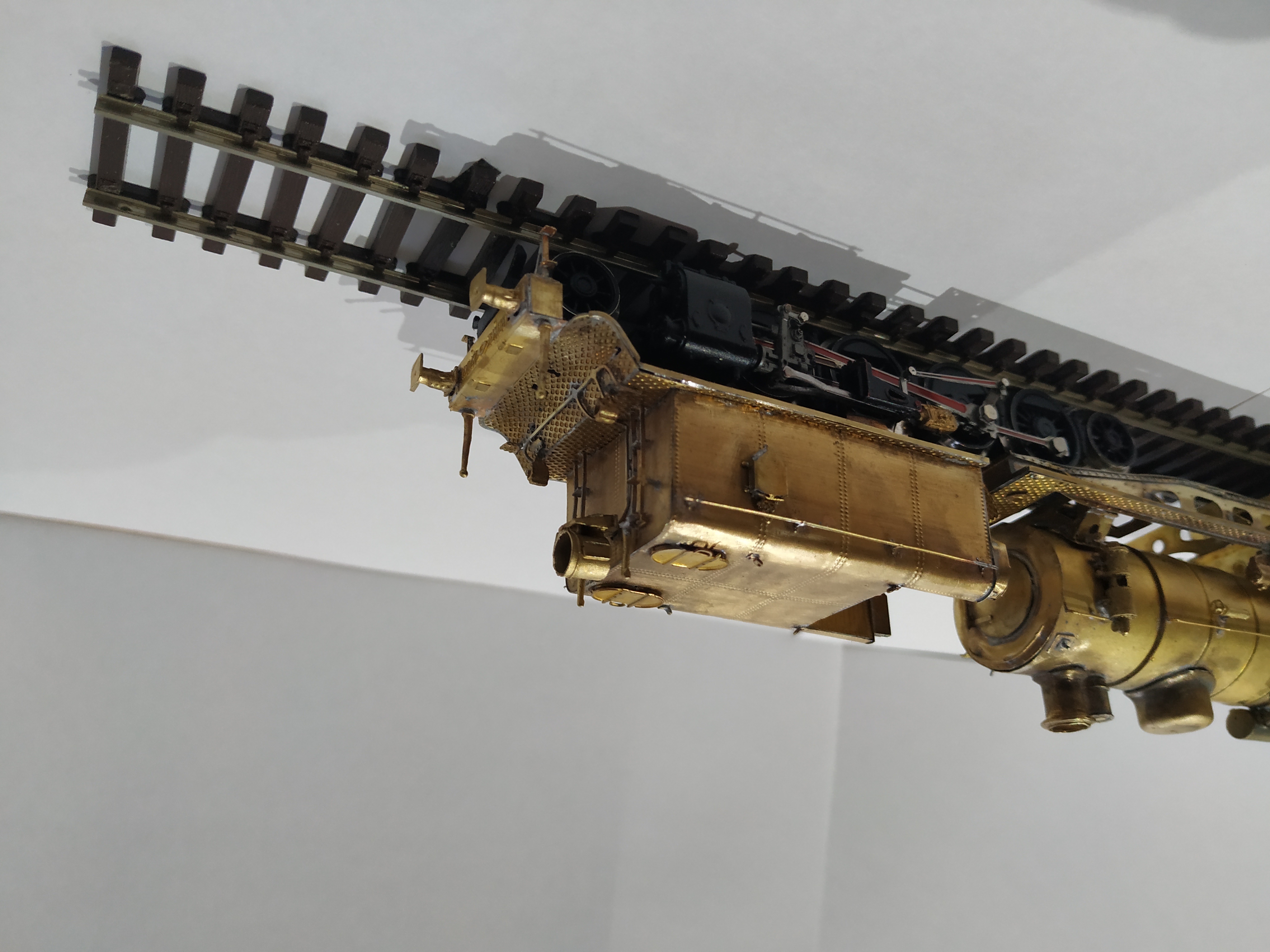

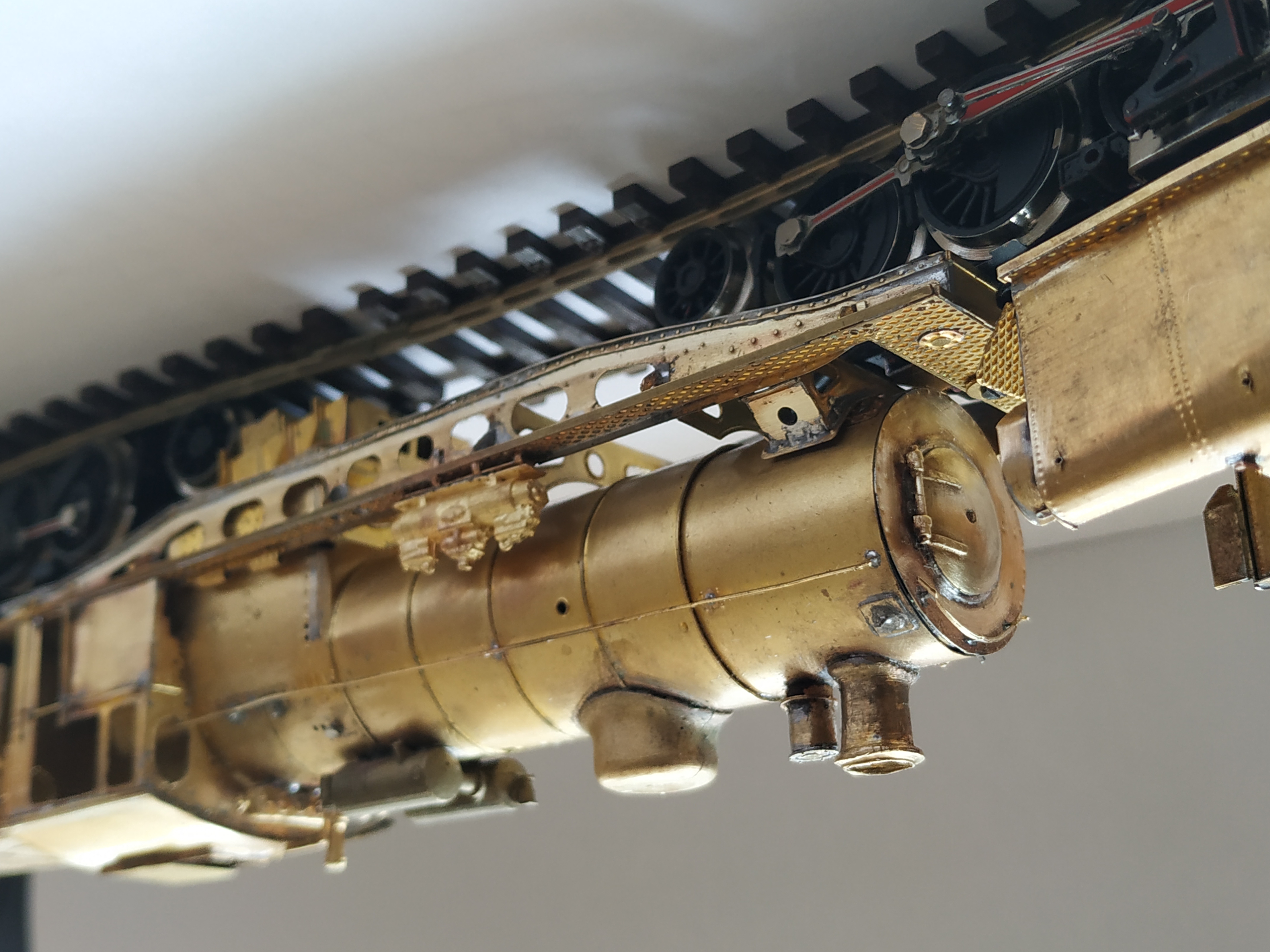

Os pongo un par de fotos del montaje ya muy avanzado.......
Saludos y os mantendremos informados de como va el tema.....

Registrado: 29 May 2009 15:36
Buenas noches.
Prototipo TERMINADO a falta de tuberias en caldera, y ALGUN QUE OTRO DETALLE DEJADO PARA EL FINAL.
tODOS LOS ELEMENTOS DE NUEVO DISEÑO Y DE ACOPLE CON LAS MOTORIZACIONES ROCO ESTAN CORRECTOS Y ACOPLAN PERFECTAMENTE.
HARE UNAS ULTIMAS PRUEBAS EN LA maqueta de AVAF esta semana para comprobar en curvas cerradas el comportamiento de los biseles en fundicion, y si todo va bien- hasta ahora han funcionado correctamente en curvas R3 roco
Y en curva y contracurva tambien R3,- hechas exprofeso en casa- y el tema queda visto para sentencia.
Empezamos ya en esta semana a montar los kits para su envio y en cuanto este la pìeza que falta de plancha, EMPEZAMOS LOS ENVIOS.
QUE OS GUSTE Y LO DISFRUTEIS MONTANDO (CON ESMERO Y MUUUCHA TRANQUILIDAD........
sALUDOS Y GRACIAS POR LA PACIENCIA...
