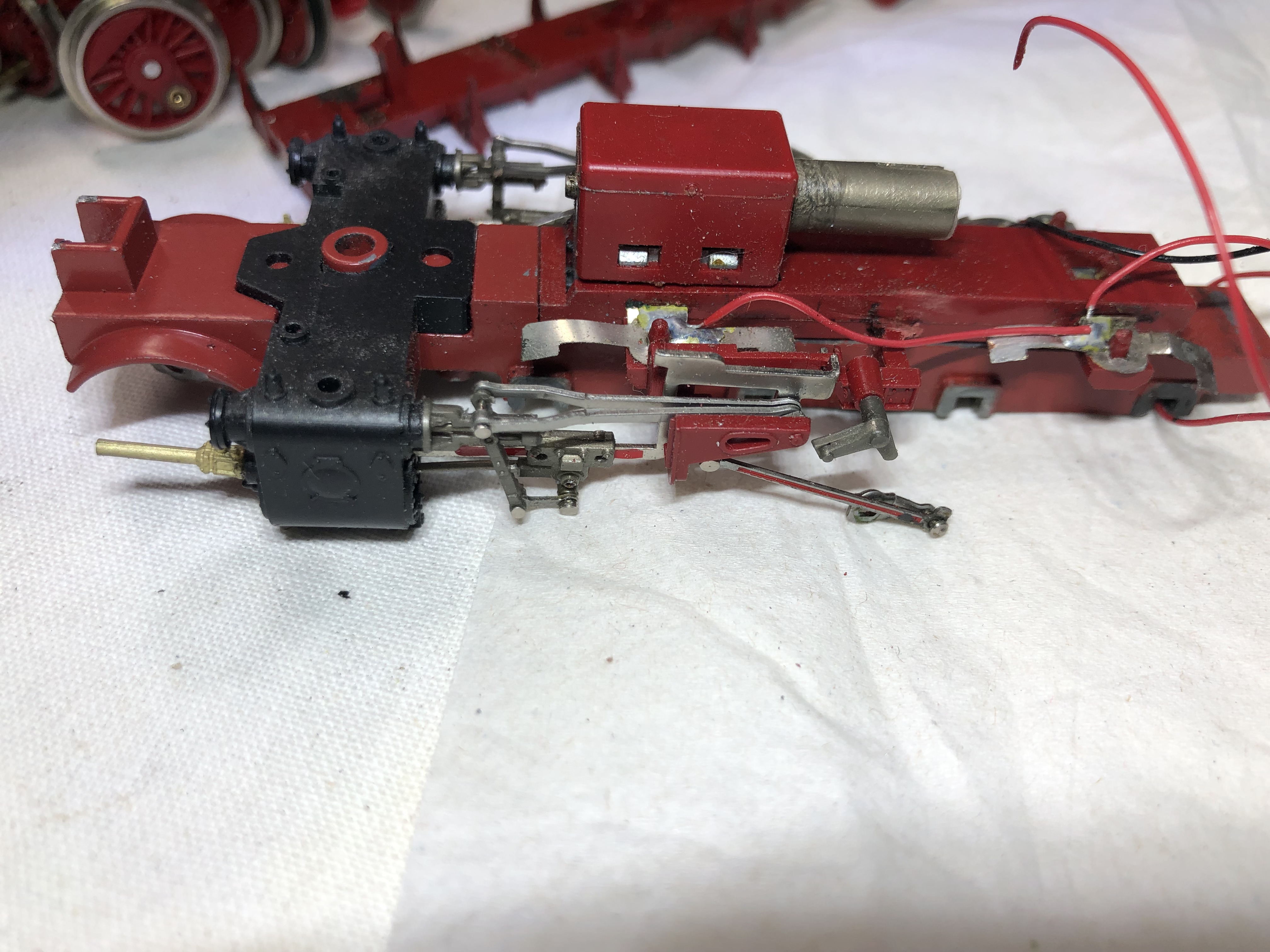

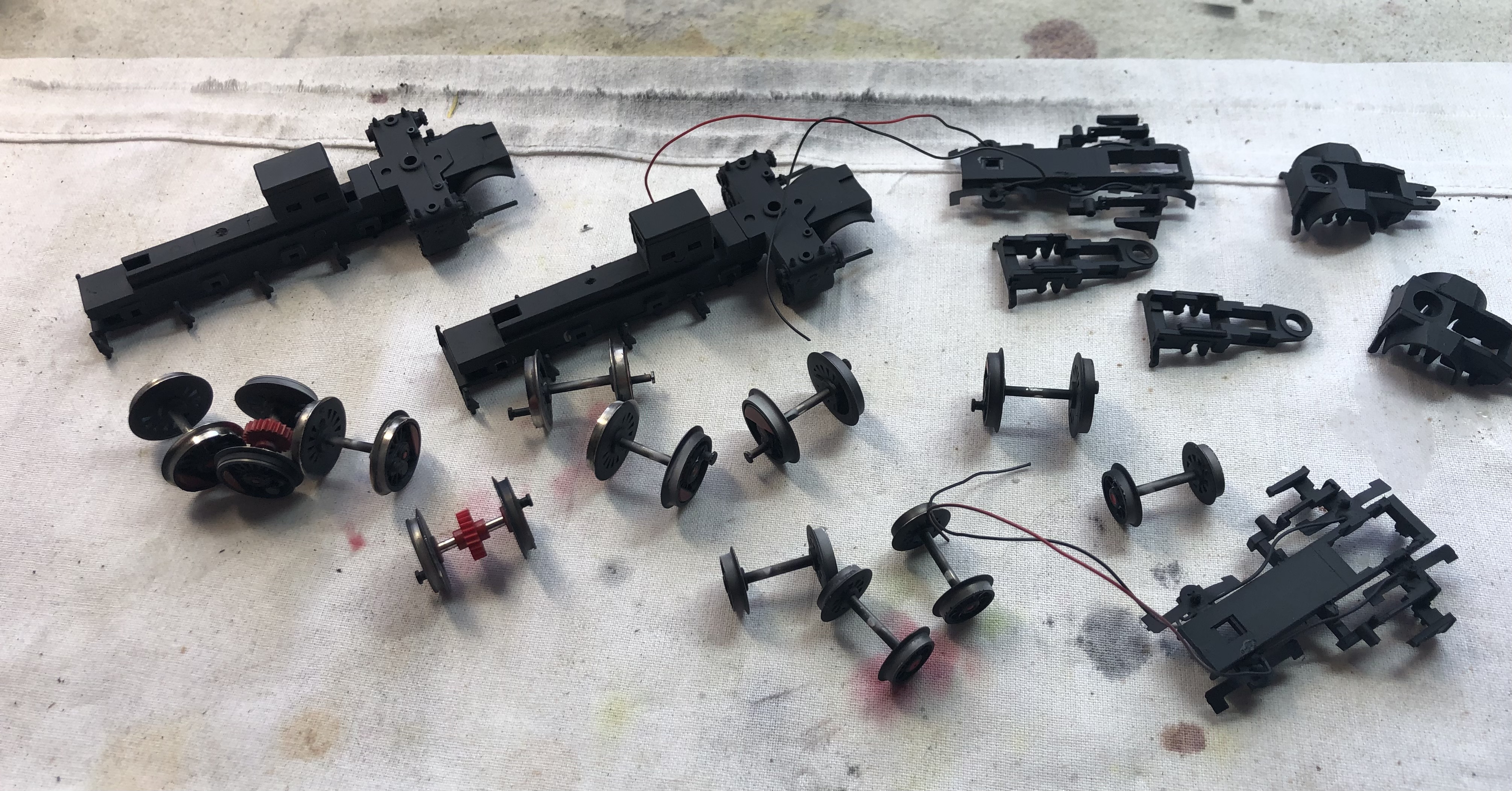

Ya he empezado el montaje/desmontaje del transkit.
Aún estoy en la fase inicial, ficha 1.

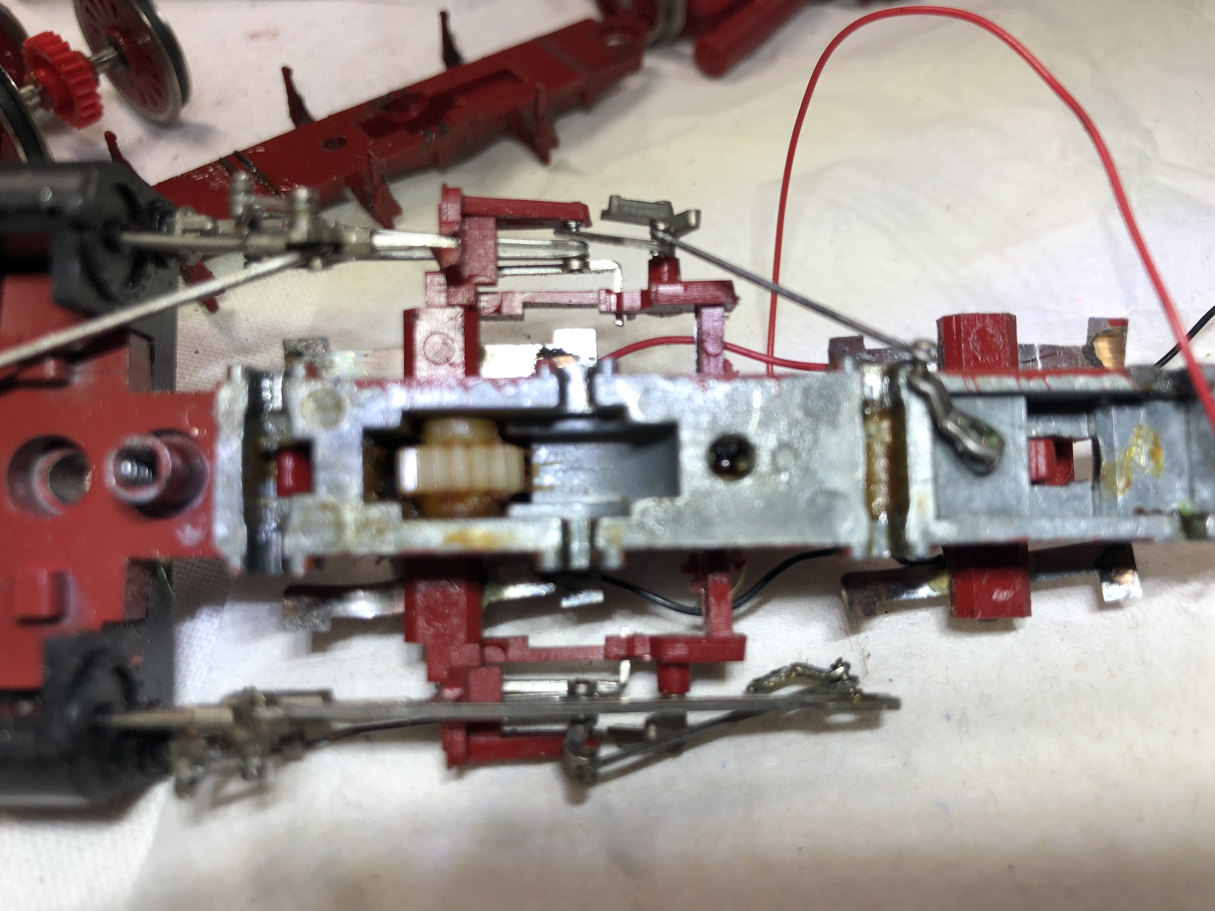

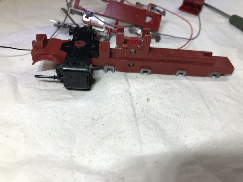

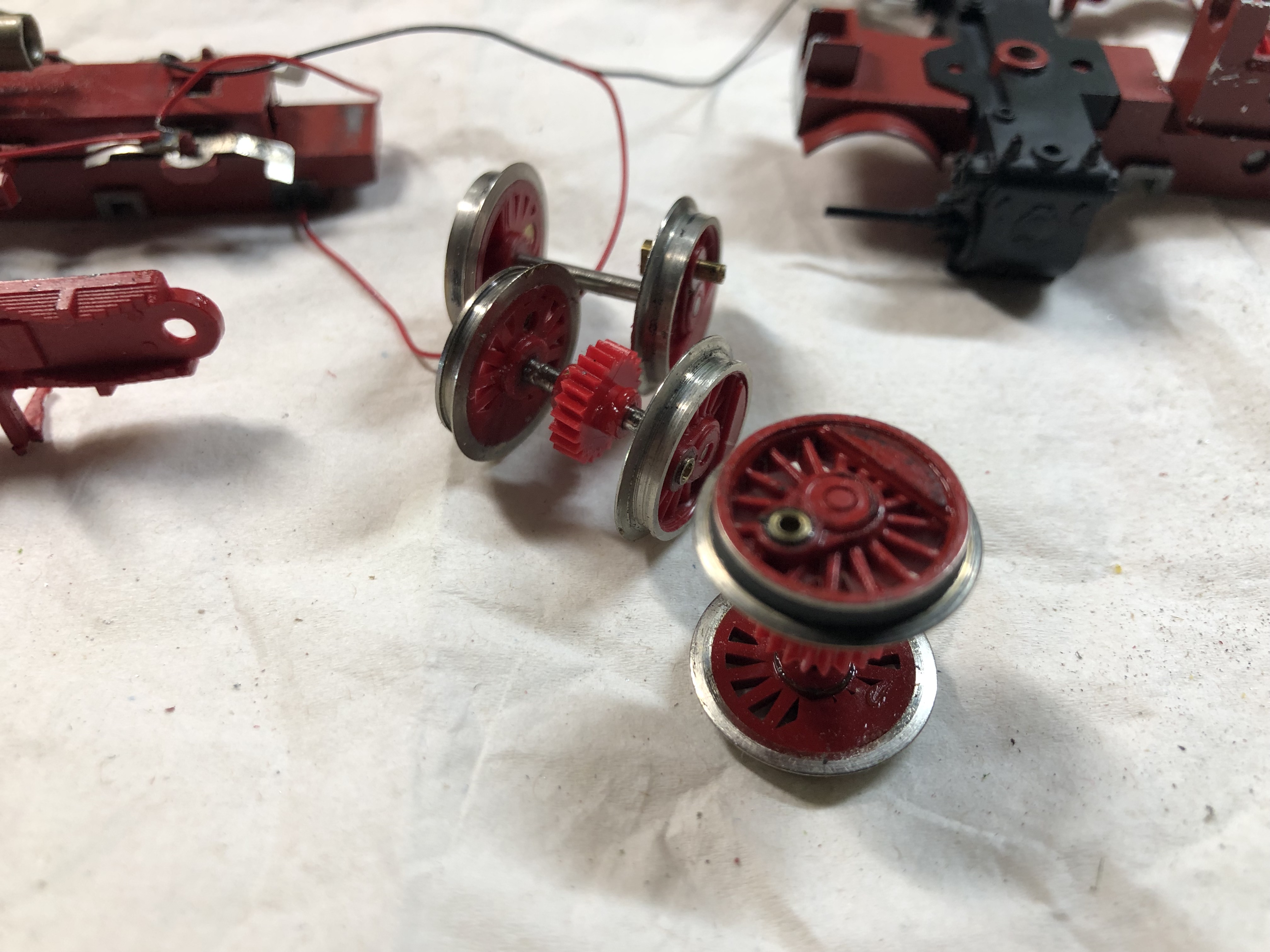

Aunque en las instrucciones no habla de ello, pienso que tambien hay que quitar las ruedas motrices, cosa bastante fácil y desenroscar las bielas de dichas ruedas para así poder pintar de negro y con aerógrafo las ruedas, que en la locomotora Roco son rojas.
El adjunto IMG_3334.jpeg ya no está disponible
Tambien he quitado la pieza plástica, de color rojo, que aguanta toda la distribución de las bielas, con la finalidad de pintar bien y con aerógrafo de color negro el bastidor de las ruedas motoras.
Para quitar la pieza de plástico rojo, se trata de apretar las dos pestañas que van encastradas dentro del bastidor metálico, como podeis ver en las fotos que adjunto.
Así podré pintar perfectamente las ruedas y el bastidor en color negro.
Ánimos a los que empeceis
Mensajes: 206
Registrado: 03 Abr 2021 18:40

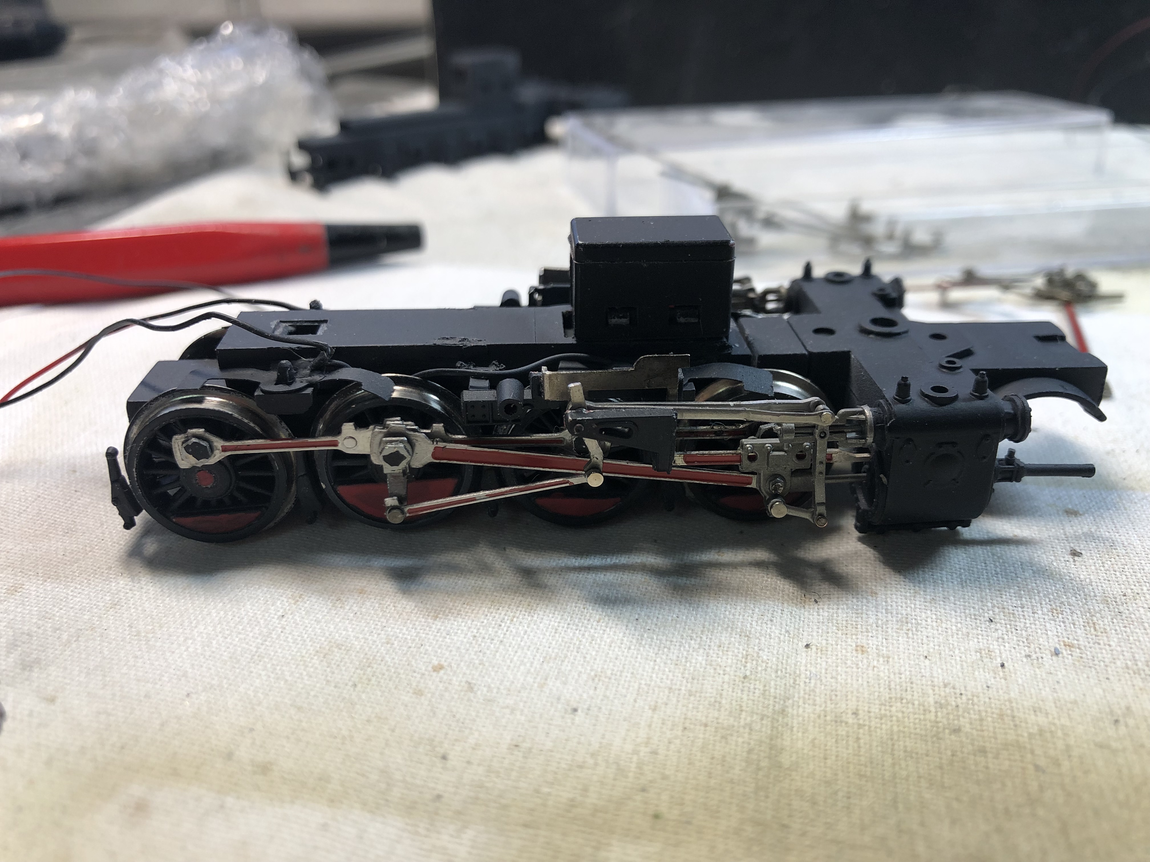

Y ya tengo pintadas en negro las ruedas y el bastidor de los carretones motores
Y montados con las bielas y en perfecto funcionamiento:

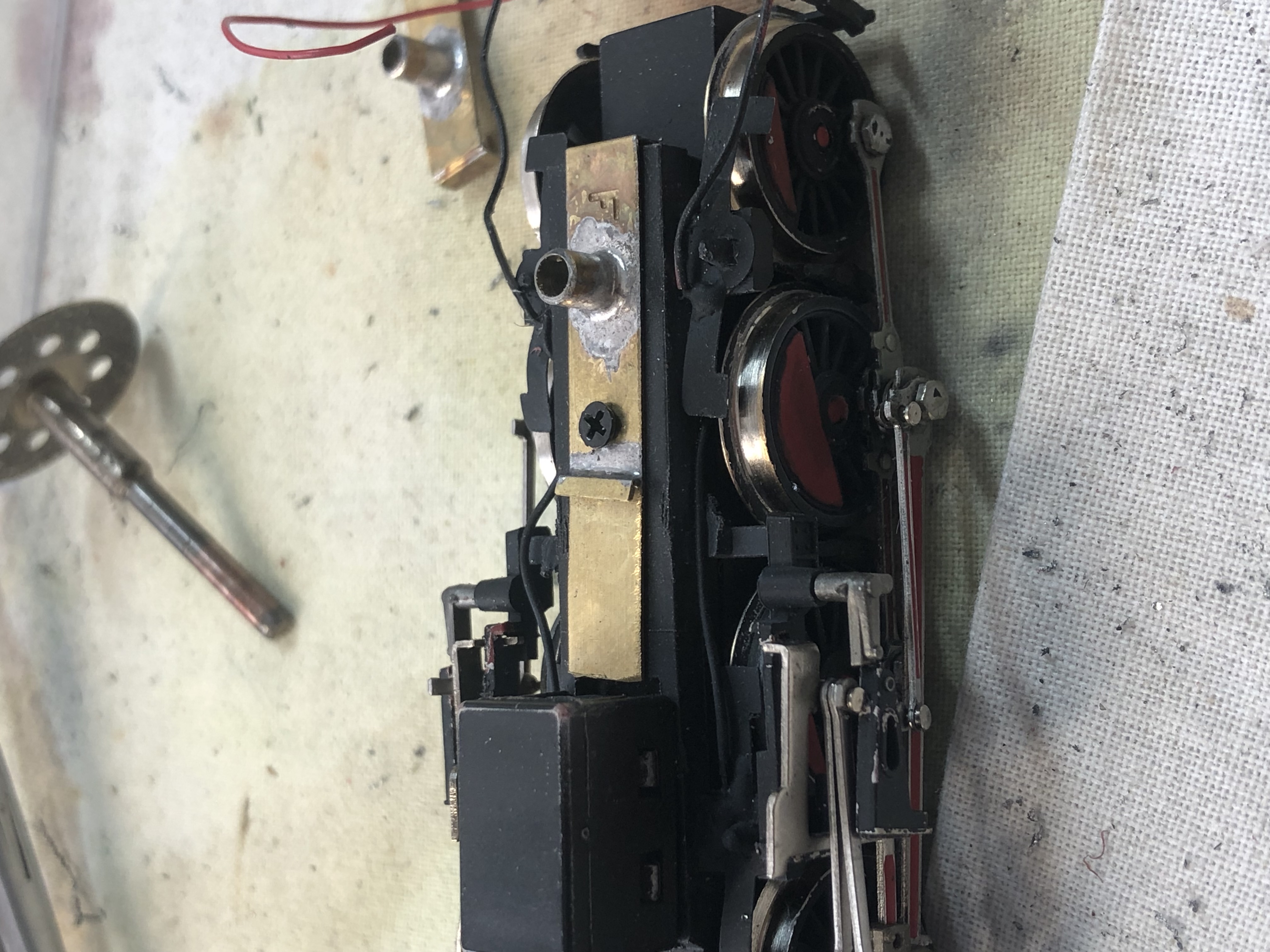

La pieza que ha de soportar la caldera sobre el bastidor motor de Roco.
En las instrucciones de la ficha 1 explica que hay que poner el inserto roscado en el casquillo que pivotará con la caldera/cabina.
Yo, por ahora no lo pongo, por dos razones.
Hay que soldar el casquillo a la pieza intermedia, por lo que el inserto roscado es fácil que se ensucie con soldadura.
Y la segunda razón: si tendré que limar el casquillo una vez tenga que acoplar la locomotora, mejor hacerlo sin el inserto en el interior, que va roscado y será mas seguro y mas fácil adaptar el casquillo sin inserto en el interior.
El inserto ya lo pondré una vez acoplada la locomotora encima.

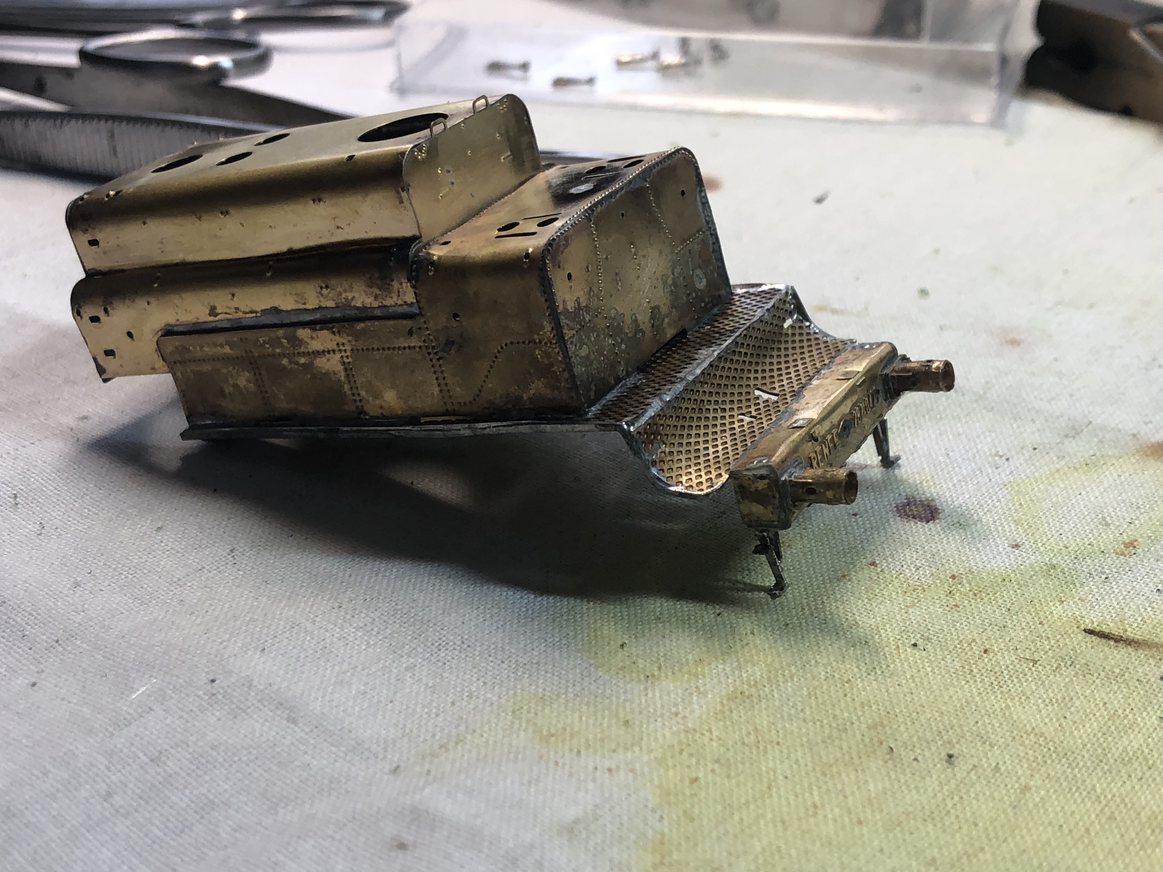

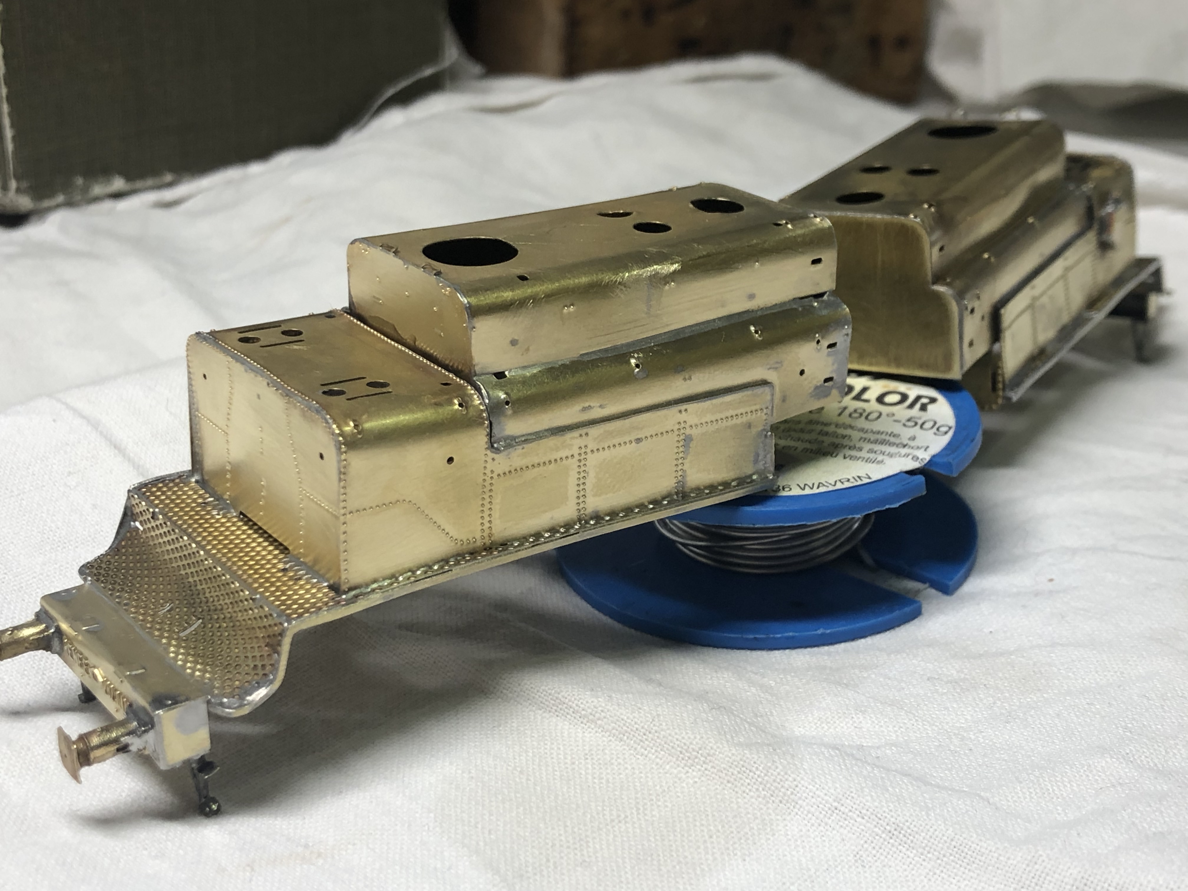

Pongo fotos de la construcción del tender de fuel.

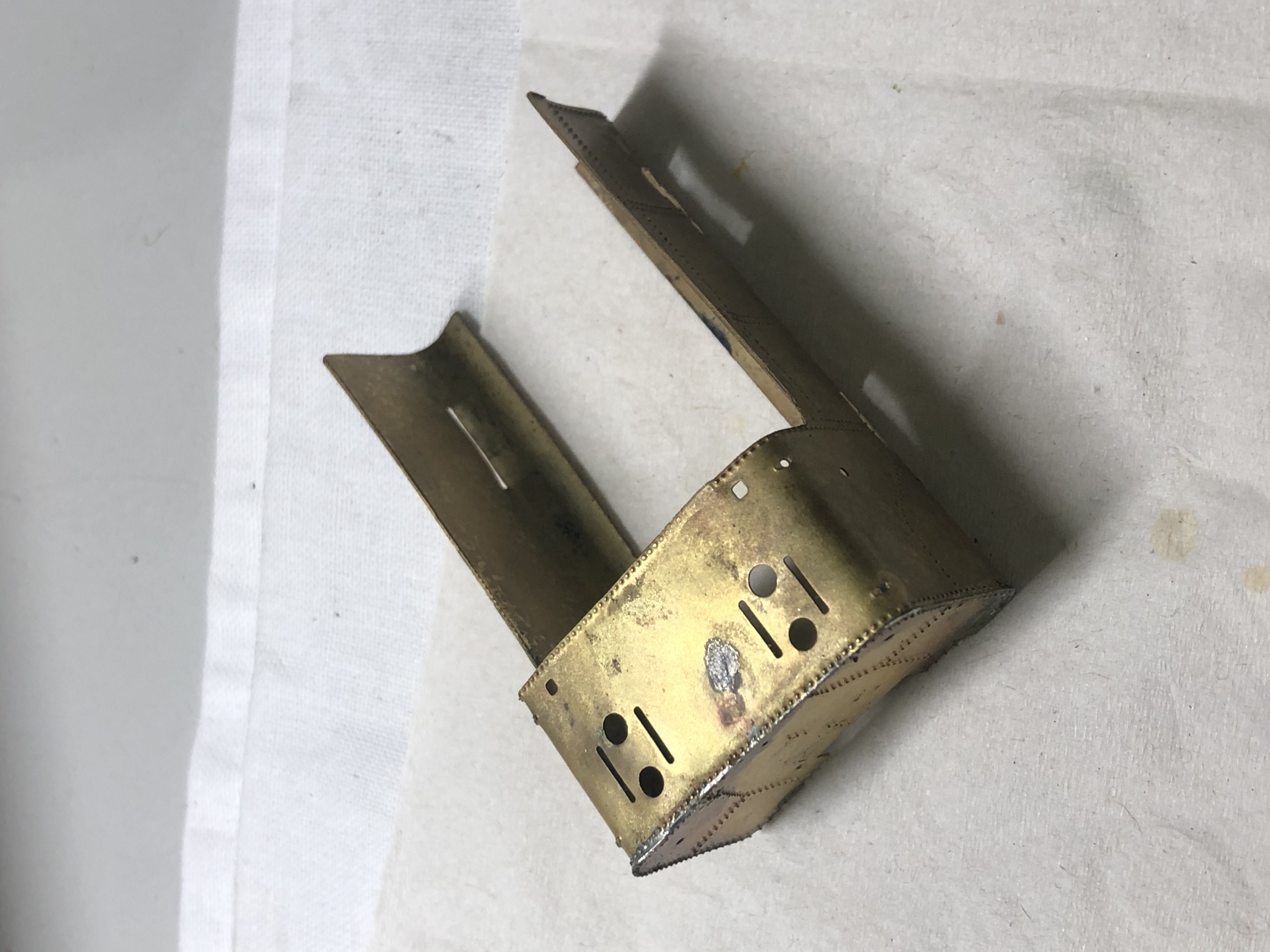

Inciando la topera, con eslabones para el acceso.
Y las paredes laterales del tender:

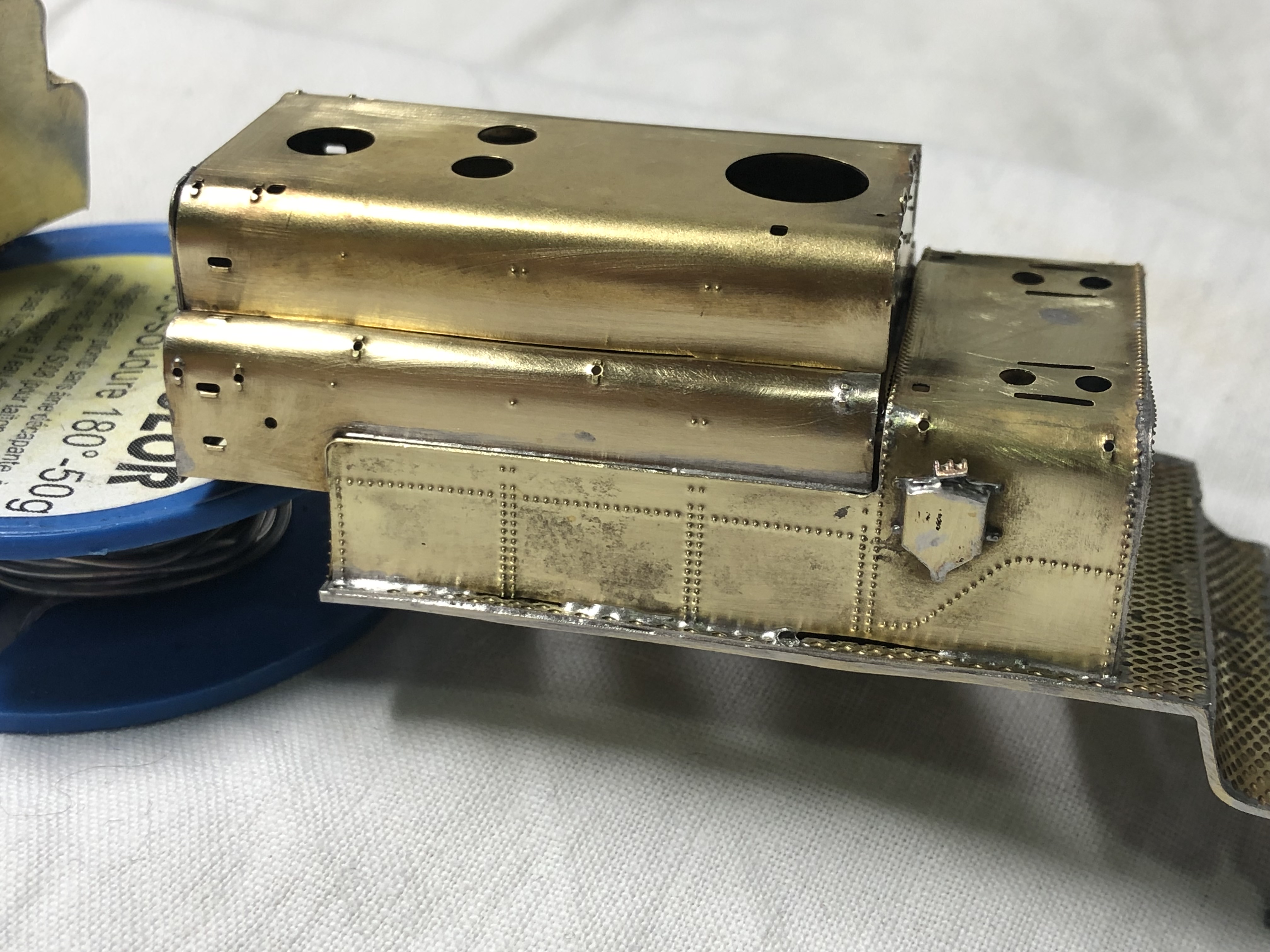

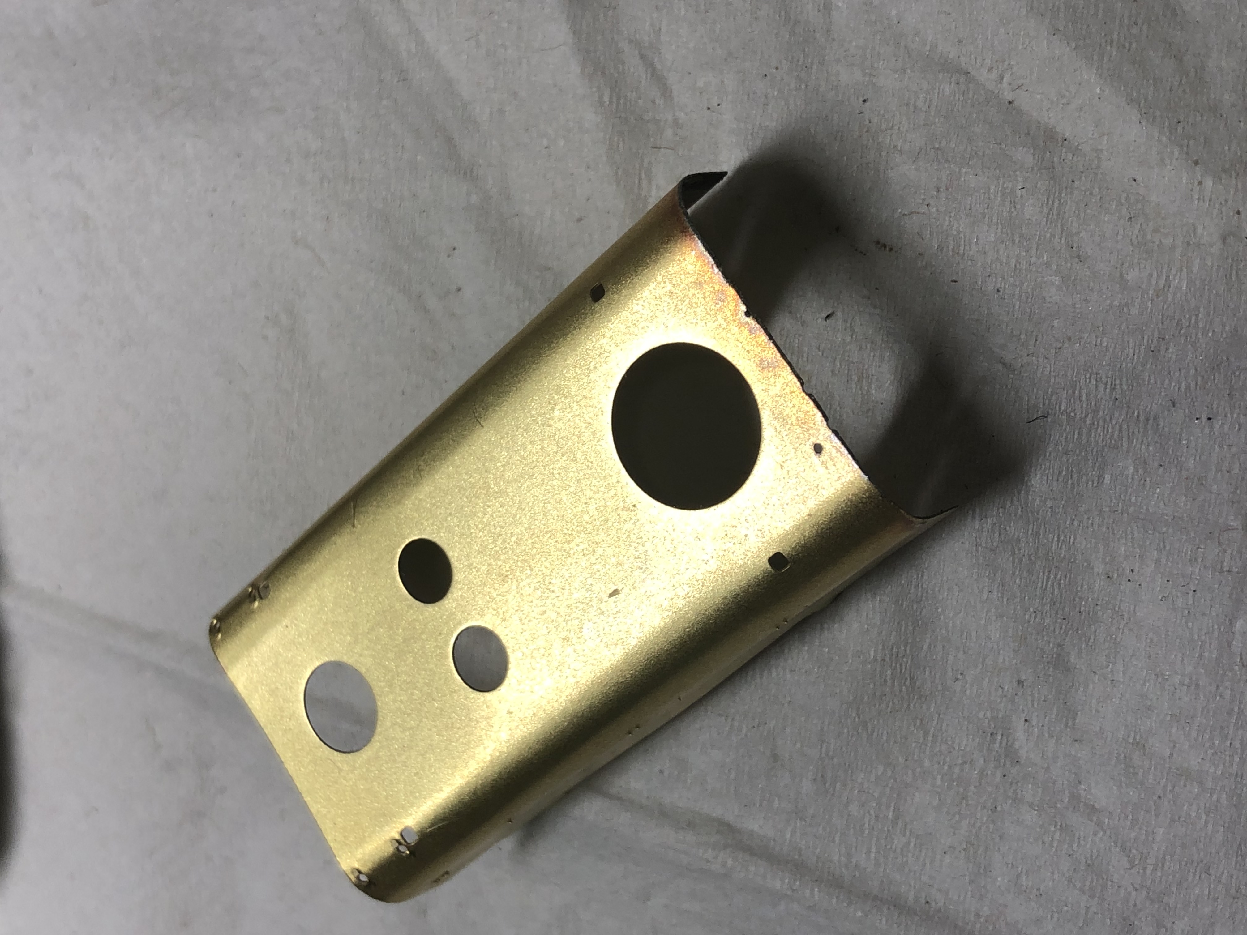

La cubierta del tender ya doblada y presentada a los laterales:
Mensajes: 206

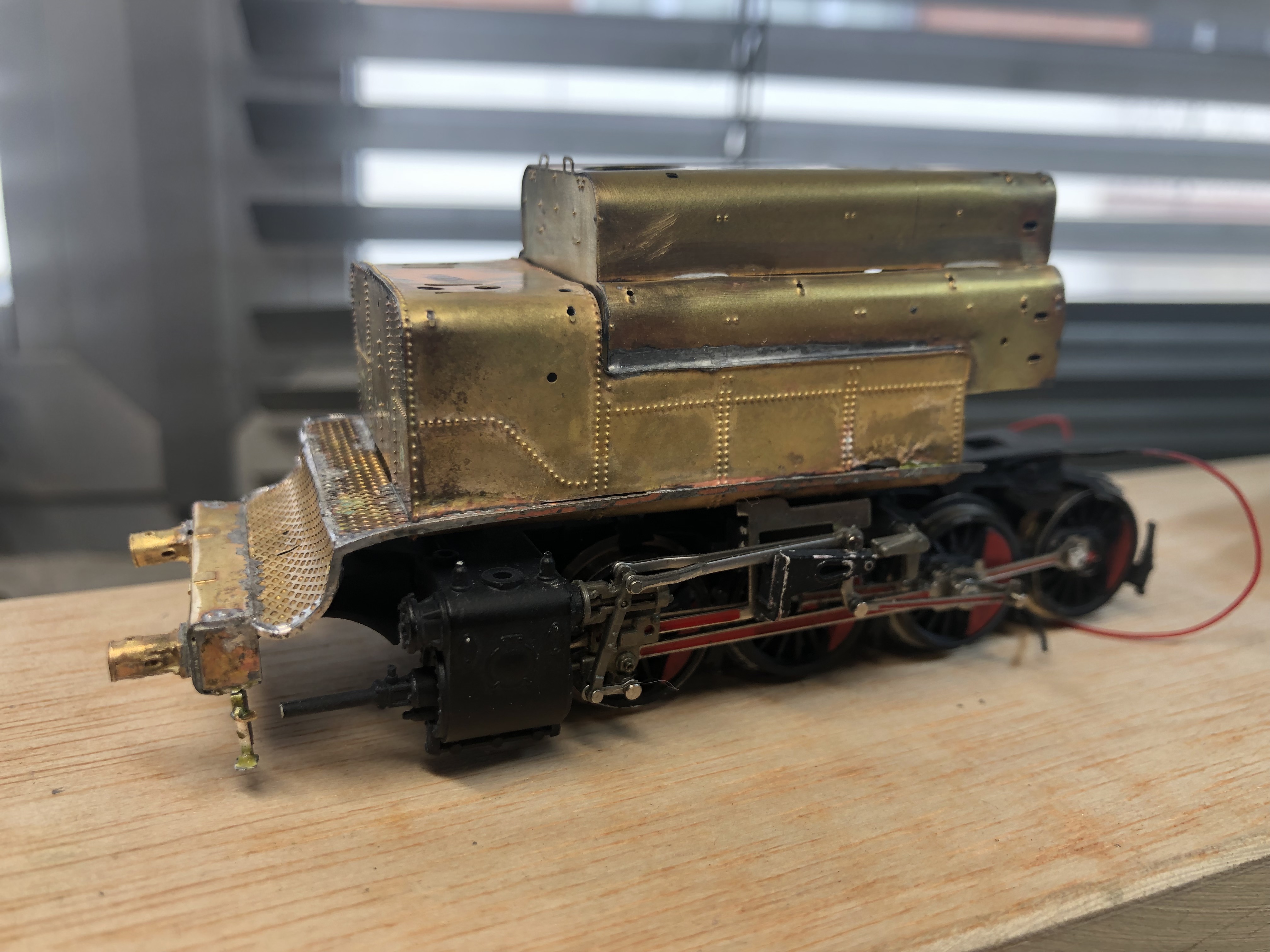

Comentar que a parte de las instrucciones, que no son precisamente un prodigio de pedagogia, y a mi me ha costado mucho entender, me he guiado tambien por las fotos ya publicadas del mismo kit y de la locomotora real para saber como iban puestos los laterales.
Y la carroceria ya ensamblada y presentada al carretón motor de la locomotora donante:

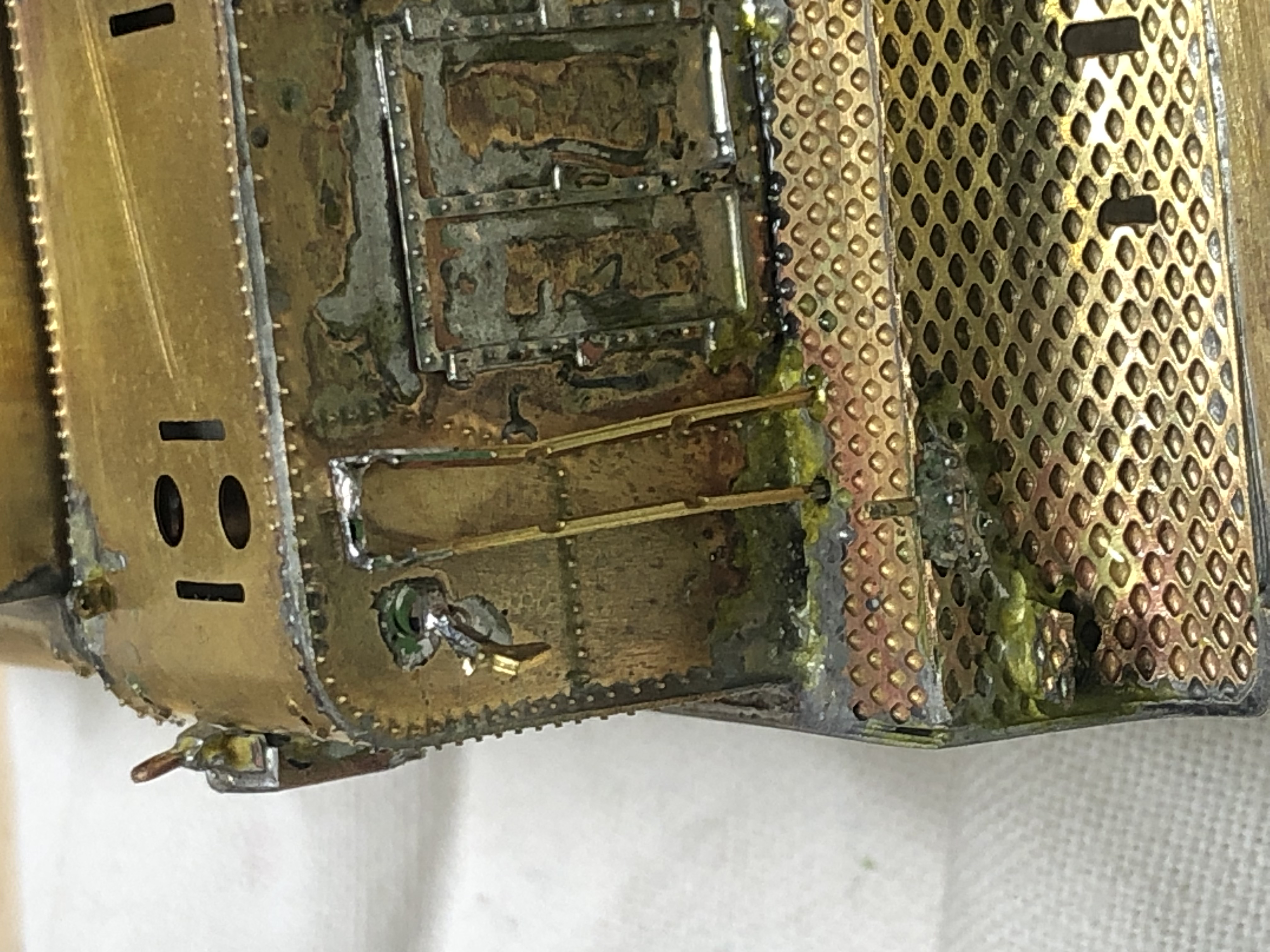

Y ya la carroceria del tender mas o menos límpia y a falta de los detalles de la ficha 4 ( areneros, tapas de agua y fuel, escaleras...)

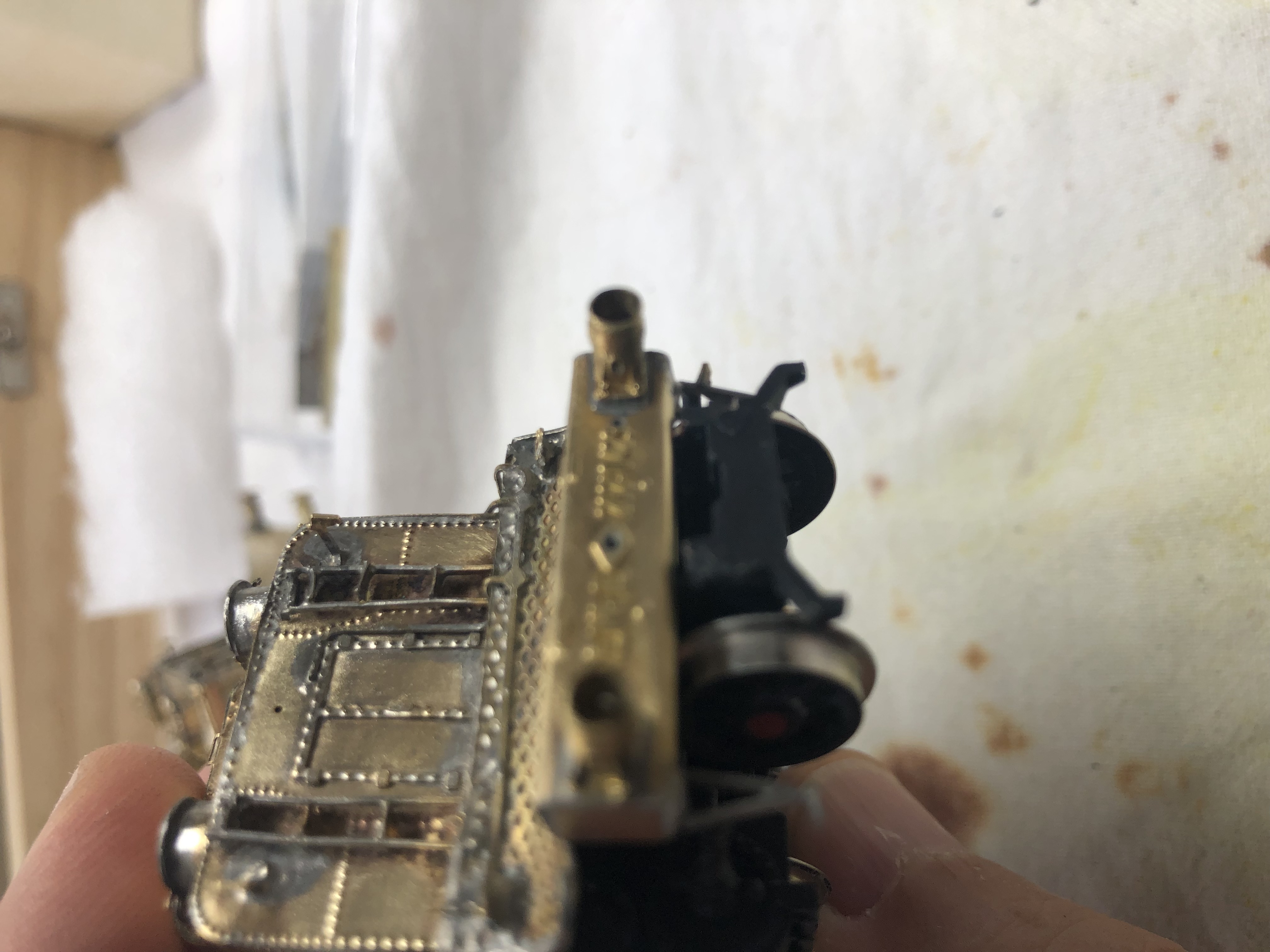

Creo que antes de que llegueis al montaje de los carretones con sus tenderes CON la parte central ,OS SERA DE UTILIDAD LO QUE VOY A PONER RESPECTO AL MONTAJE DE LAS TRES PARTES, no se si en las instrucciones se ha puesto claramente.
EL TEMA ESTA en que SI SE PONE EL CARDAN que pasa del tender de fuel a la cabina y se articula con el motor y se fija este, ANTES de poner el tornillo que articula este tender con la parte central (viga con caldera y cabina), resulta
que luego sera muy dificil poner ese tornillo. ( Y si dejamos para el final el poner la carroceria del tender de fuel,el travesaño de la pared trasera impide ponerla al estar ya el cardan)
EL ORDEN DE MONTAJE CORRECTO ES:
1. MONTAMOS LA CARROCERIA DEL TENDER DE FUEL TERMINADA EN SU CARRETON CON SUS SUJECCIONES.
2. ARTICULAMOS ESTE CARRETON DEL TENDER DE FUEL A LA VIGA CENTRAL CON SU TORNILLO Y ARANDELA.
3. PASAMOS EL CARDAN A TRAVES DE LA PARED TRASERA DEL TENDER DE FUEL A SU ALOJAMIENTO.(AHORA YA SU CARROCERIA ,SI EL CARDAN ESTUVIERA YA SUJETO POR EL OTRO EXTREMO ,NO SE PODRIA SACAR).
4. MONTAMOS EL MOTOR ,CON EL CARDAN INTRODUCIDO POR SU OTRO EXTREMO ,EN EL MOTOR Y SUJETAMOS ESTE CON SU TORNILLO EN SU BASE.
AHORA YA TENDER DE FUEL-CARDAN, VIGA CENTRAL CON SU PIVOTE Y MOTOR QUEDAN YA UNIDOS.
El tender de agua no hay problema pues la articulacion esta libre .

Mensajes: 206
Muchísimas gracias Carlos por esta ayuda.
La verdad es que va muy bien.

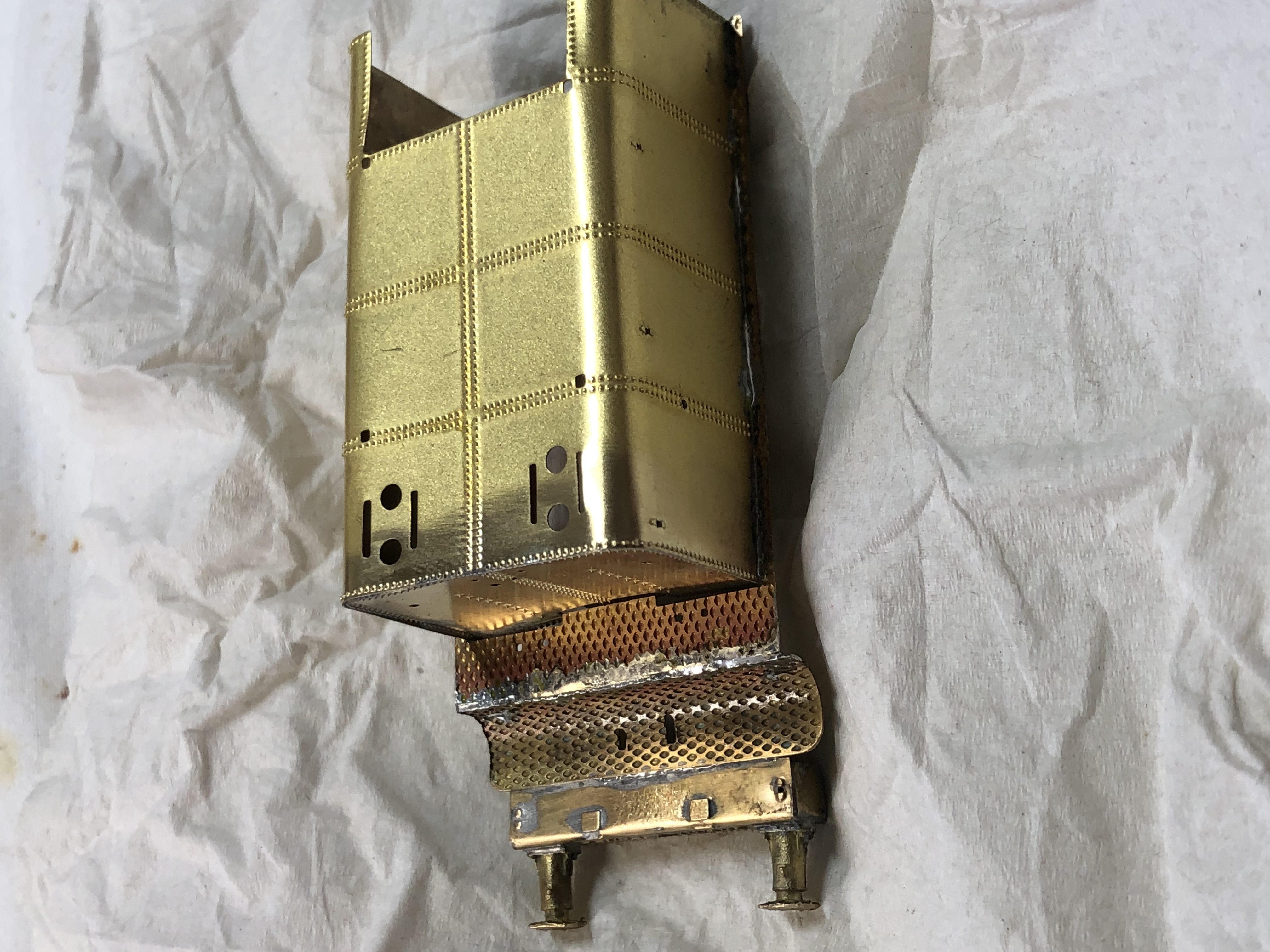

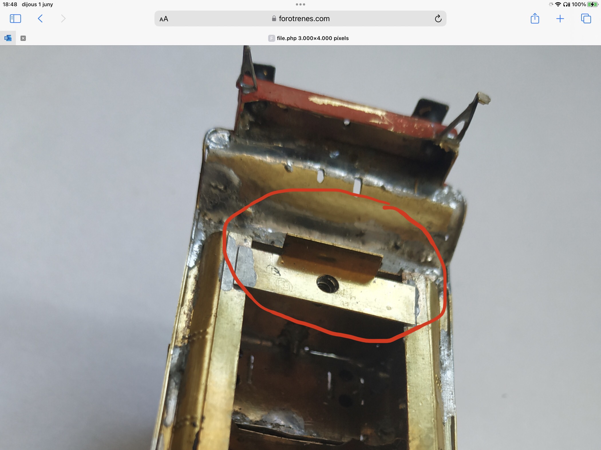

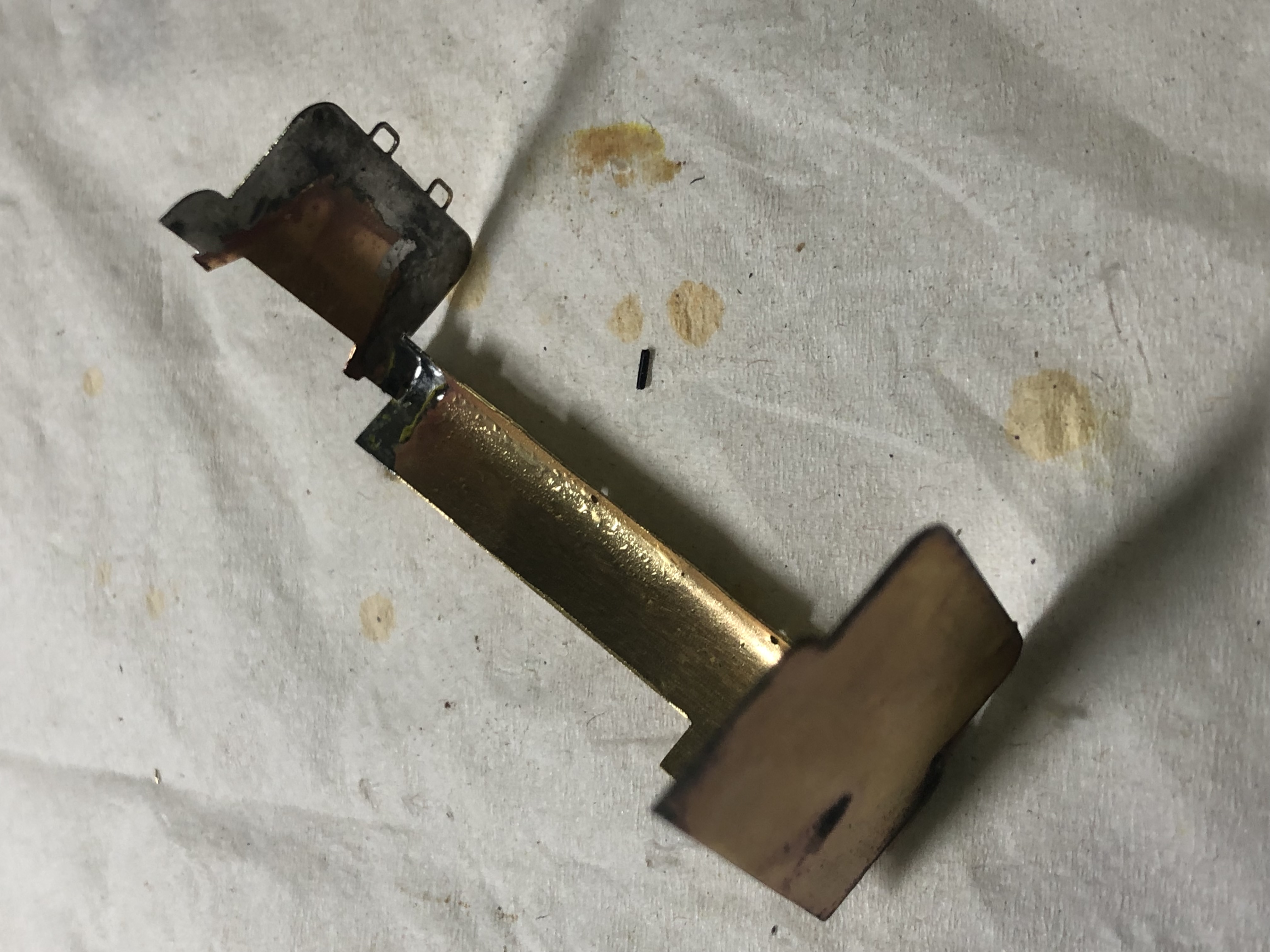

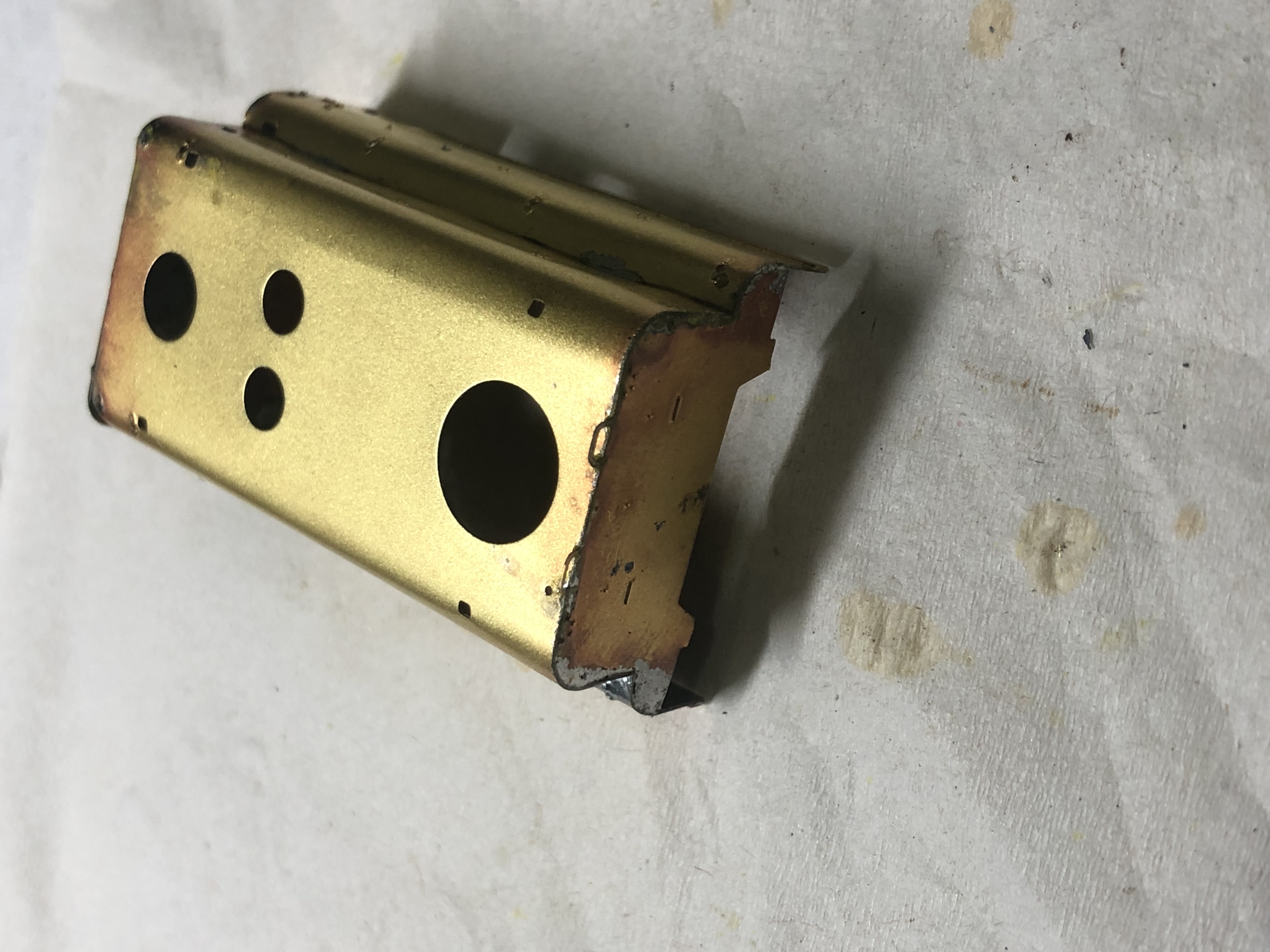

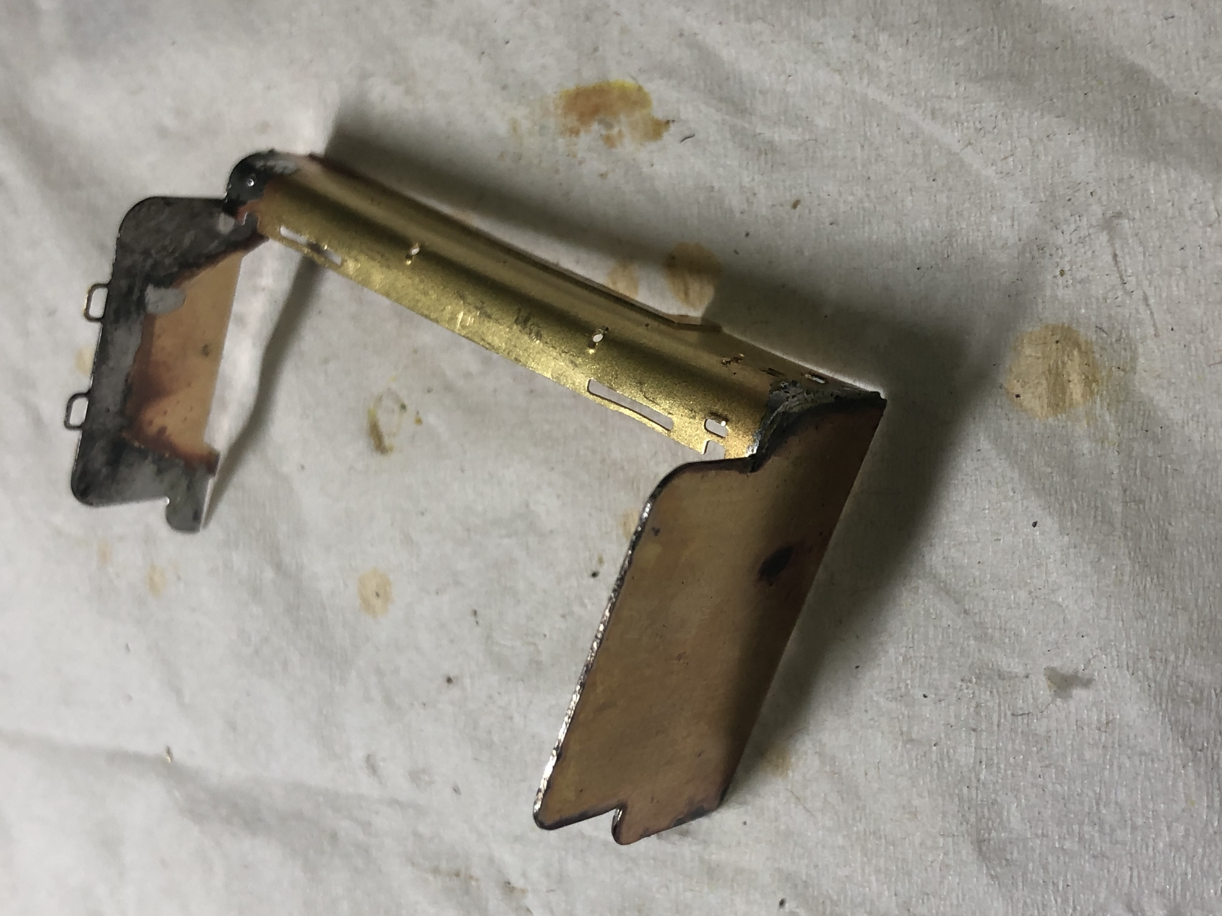

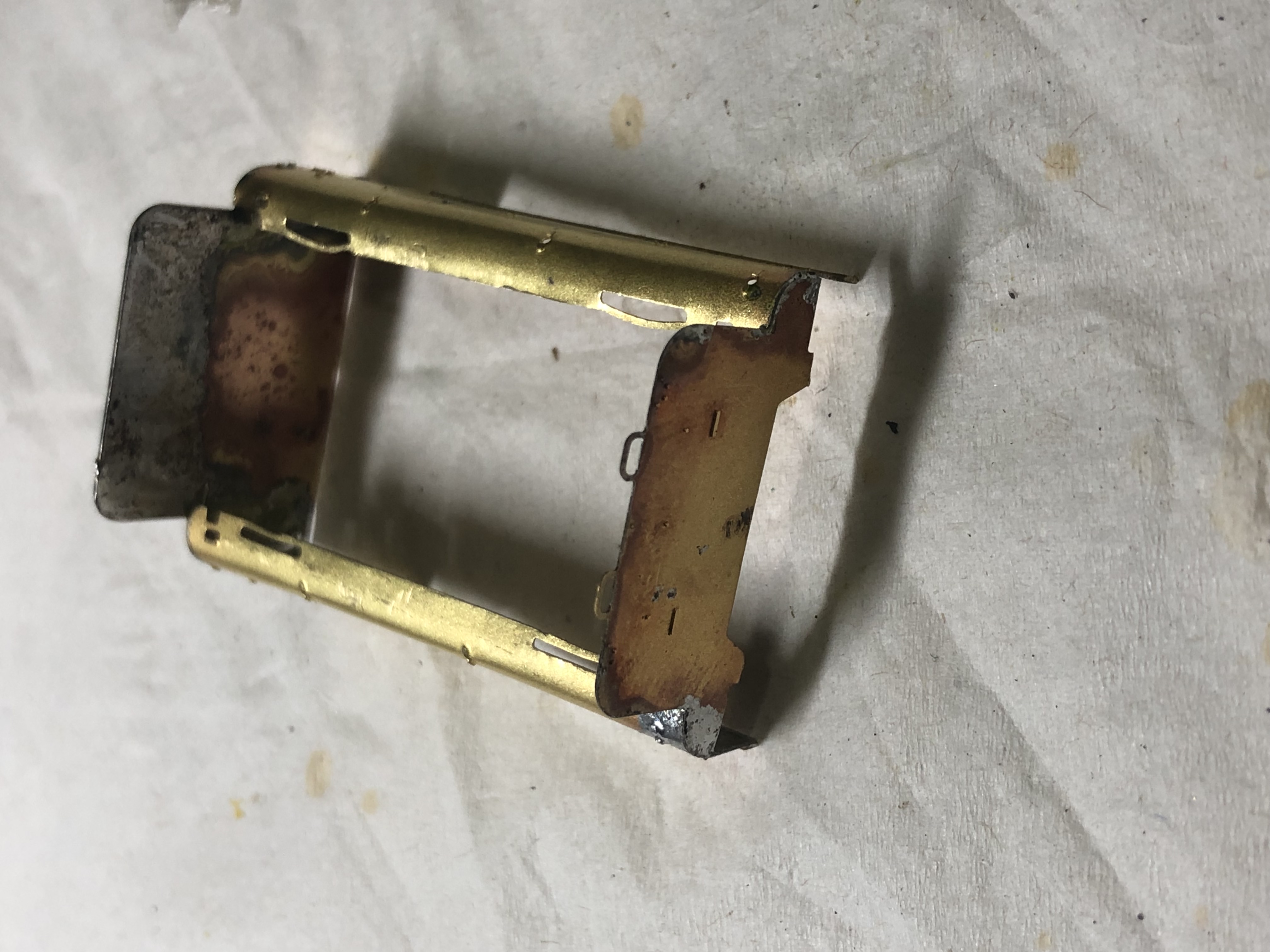

Estuve dudando mucho sobre pieza núm 80, el travesaño inferior del tender de fuel.
En las instrucciones explica que hay que agujerear para pasar el tornillo, cuando en realidad el agujero ya viene taladrado.
Y la parte de la pieza que hay que doblar, en ningun lugar he sido capaz de ver si debia ir en la parte delantera o trasera de la misma pieza.
La marco en la foto.
Por una deducción y por pura suerte, la coloqué bien, pues si la llego a colocar en la parte trasera, la pieza hubiera molestado con el carretón motor de Roco.

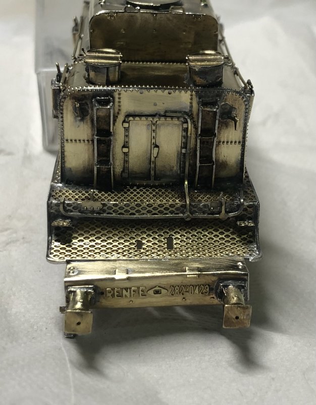

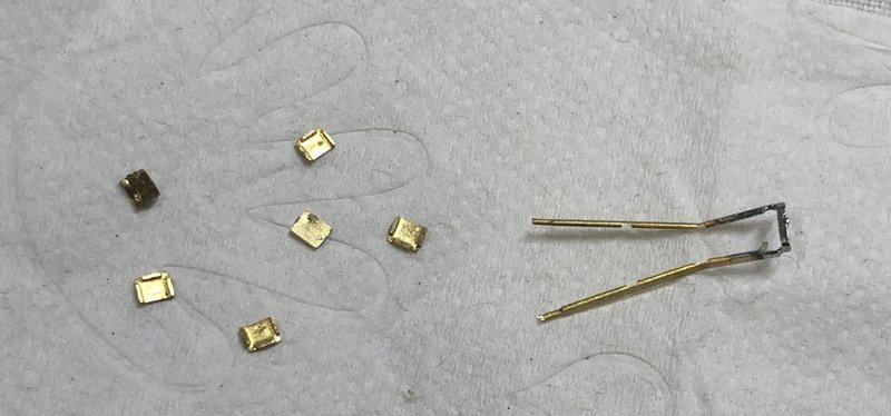

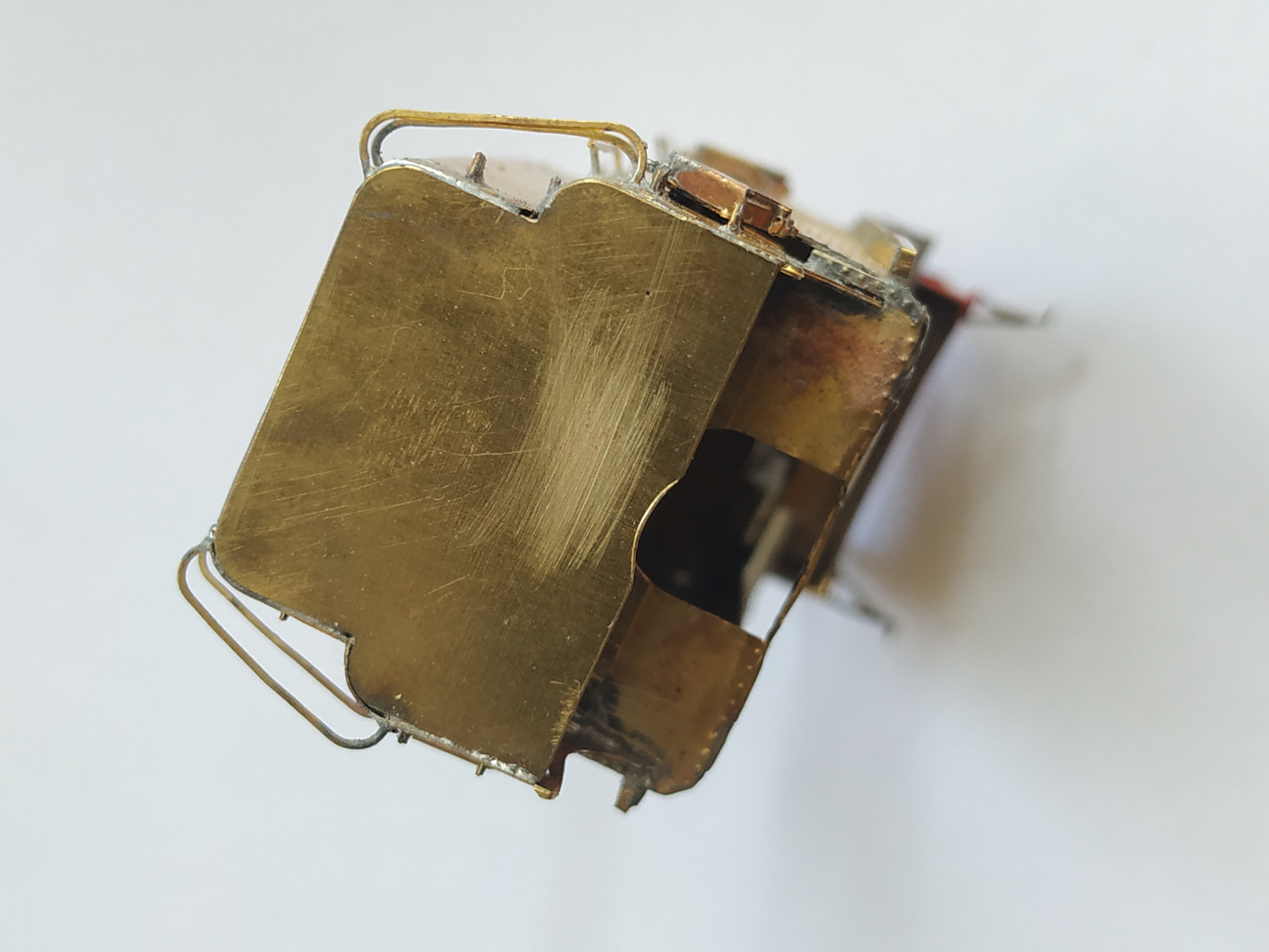

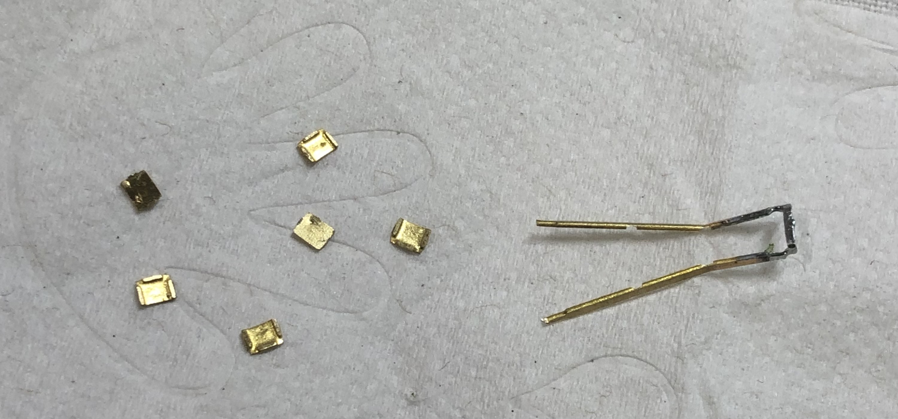

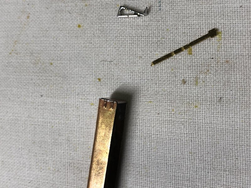

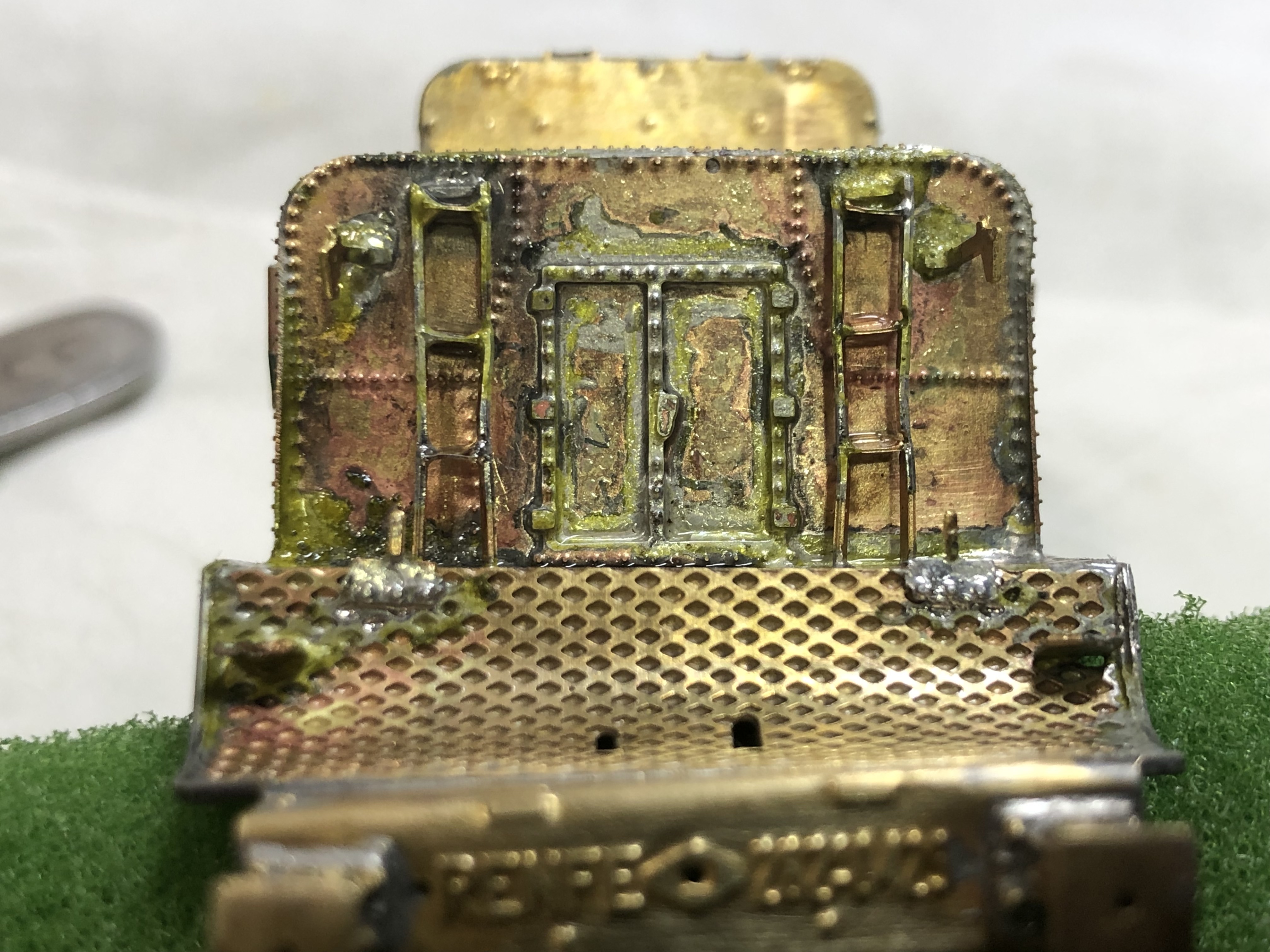

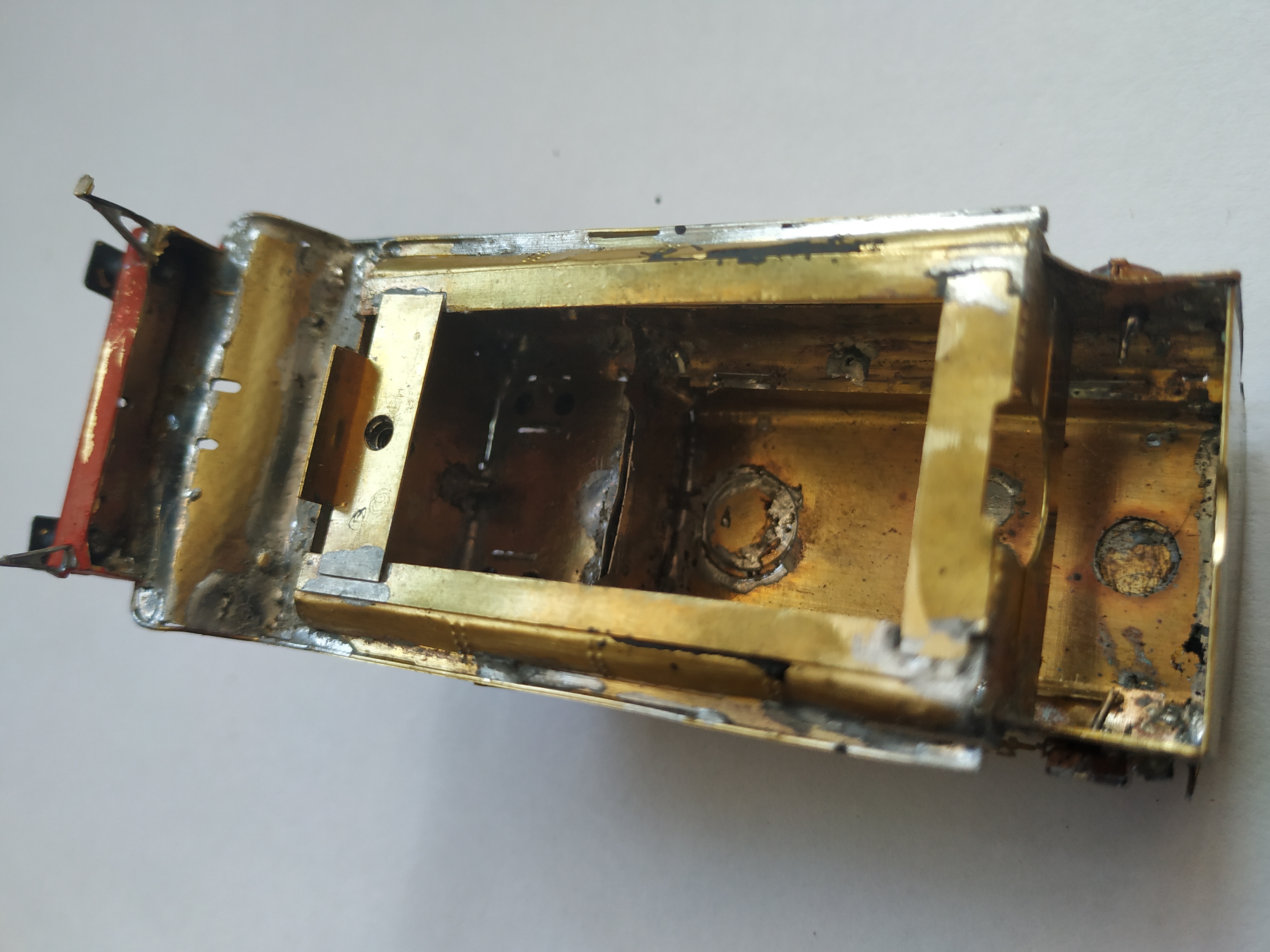

Comentar que en la construcción de las escaleras del testero del tender de fuel, es importante fijar bien, e incluso soldar los soportes laterales de la escalera, pues son muy frágiles, se han de doblar para conseguir el ancho adecuado de la escalera:
Yo incluso lo que he hecho ha sido soldar los laterales en el mismo tender, ya antes de montar los estribos, pues todo el conjunto es muy inestable:
Mensajes: 206
Mensajes: 206

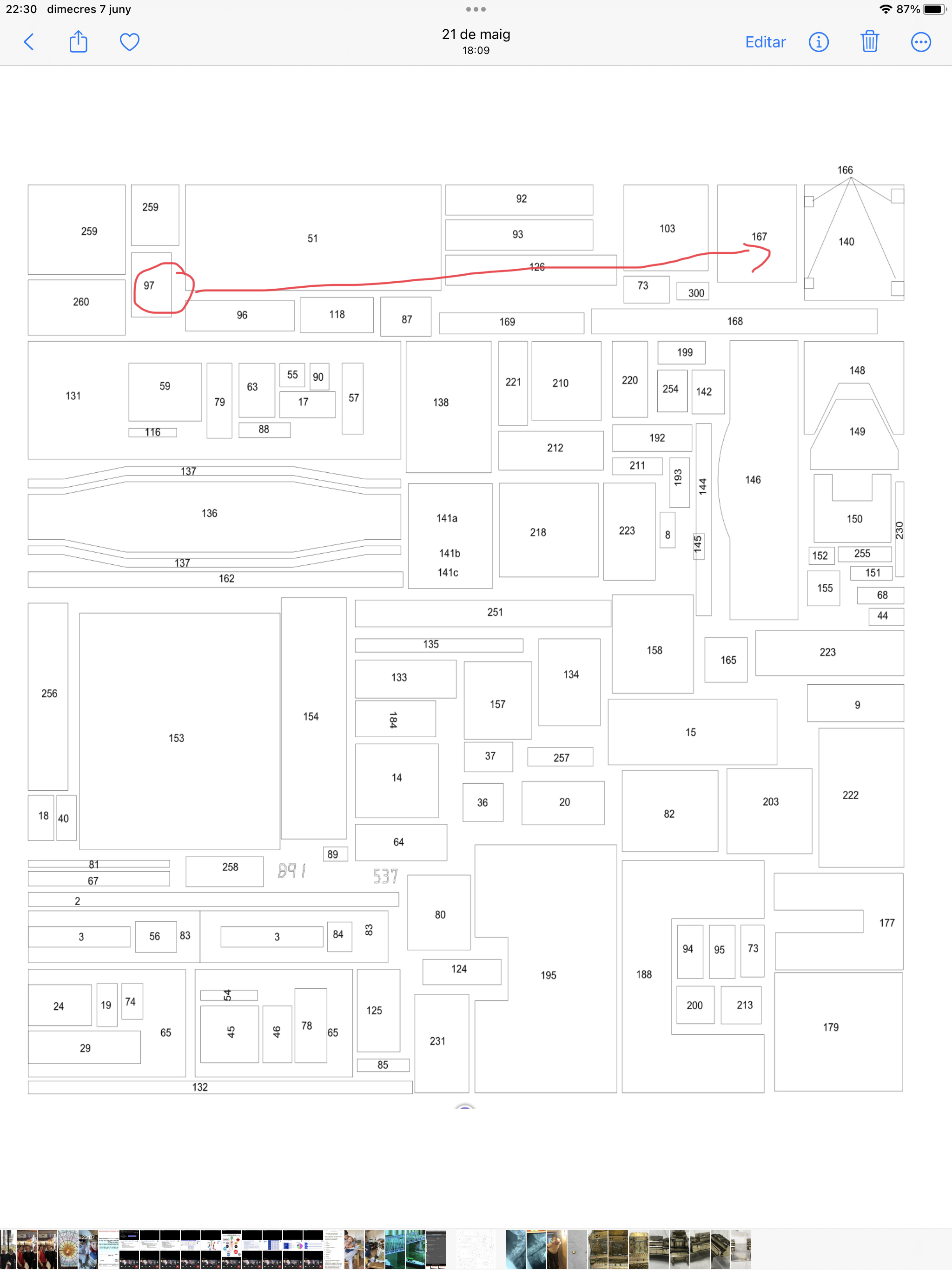

Y tambien comentar que los pasamanos de las escaleras laterales del tender, las piezas núm. 97, las busqué en el lugar que me indica el plano posicional y allí donde indica, no están.
Hay que buscarlas hacia la derecha de la plancha, cerca de la pieza 103 y 167.

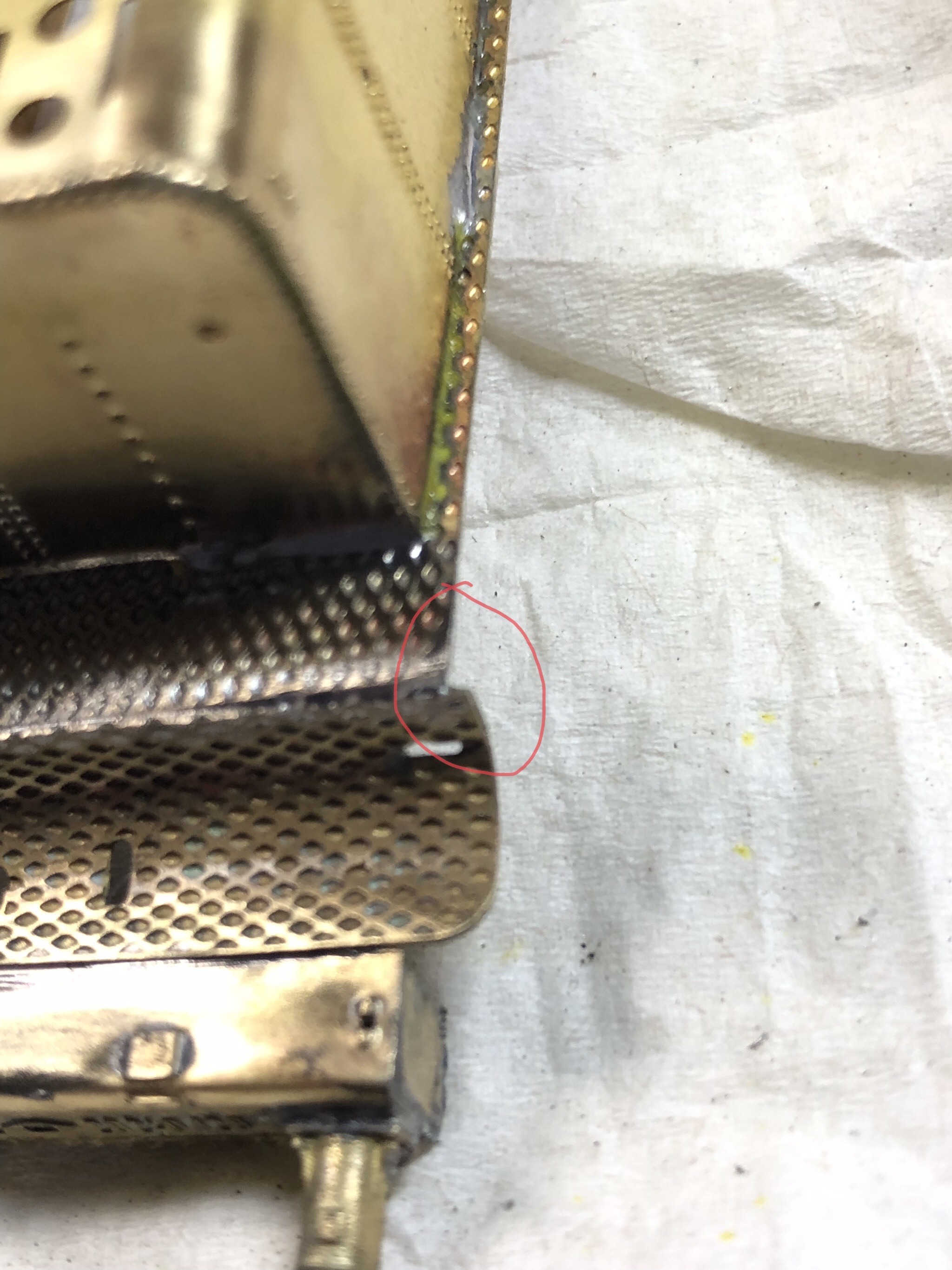

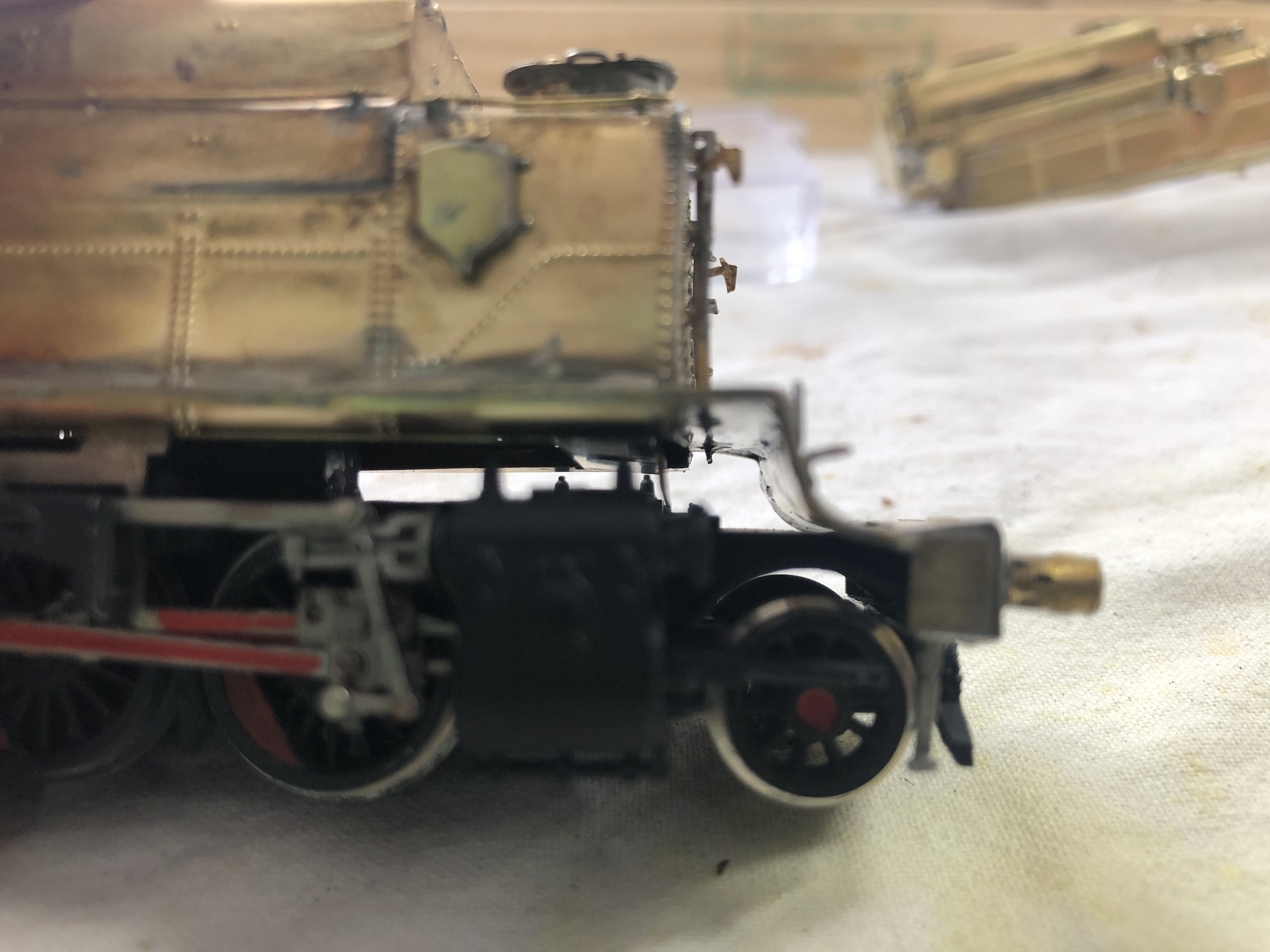

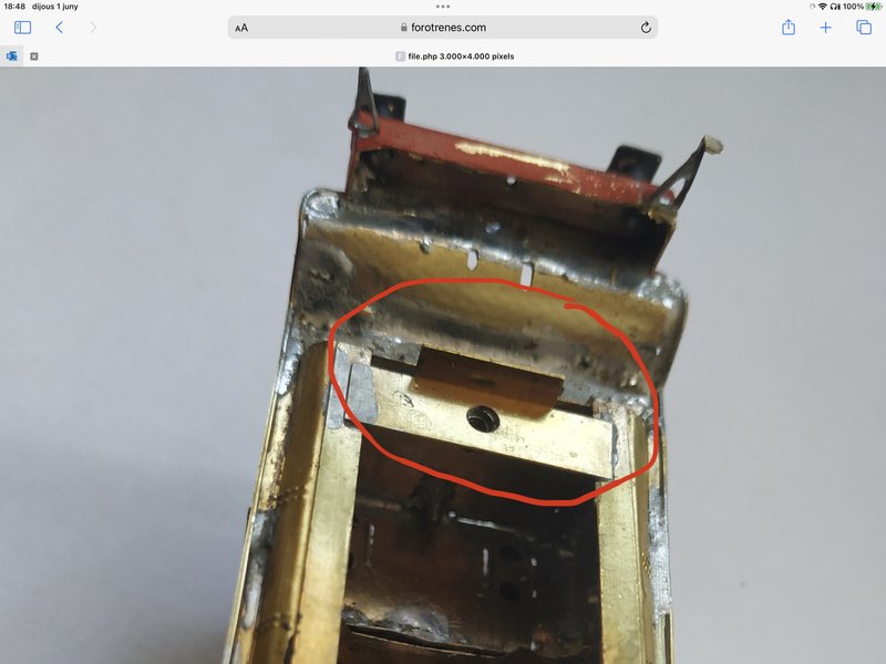

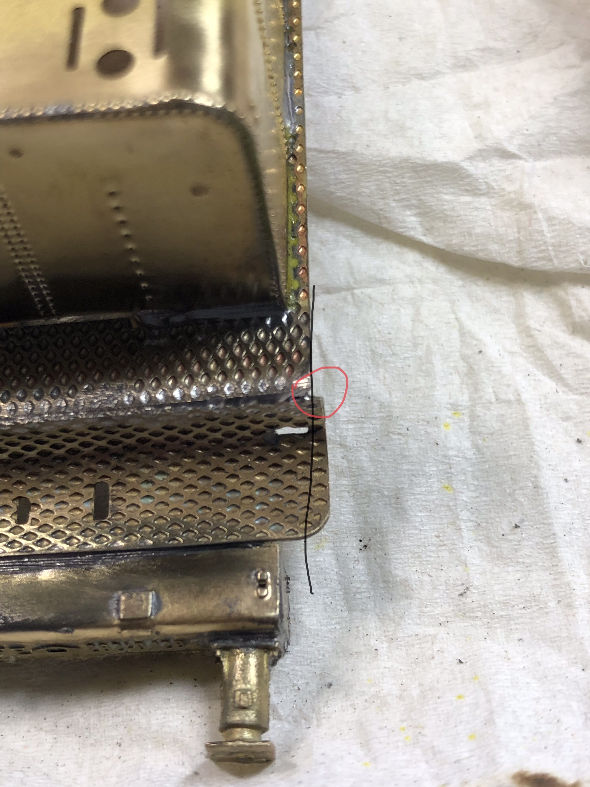

Buenos dias EduardMallorca, en primer lugar agradecerte tus mensajes e indicaciones, en segundo lugar hacerte una consulta, tal como tu indicas he montado el tender de fuel, ajustando la topera pero una vez hecho me parece que las pestañas del bisel lado topera puede tocar a la parte inferior de dicha topera, tu has tenido este problema o no, gracias anticipadas.
Mensajes: 206
Buenos dias.
Realmente va muy justo y puede que toque una décima.
Pero tambien pienso que no será ningún problema a la hora de rodar por la via.
Como mucho, va a despintar la parte inferior de la topera. Siempre se puede limar unas décimas el bisel en su parte superior.
Lo que sí pienso va a causar algún problema seran los protectores anteriores de los pistones, que van a limitar el giro lateral del bisel y en curvas muy cerradas podria descarrilar el bisel.

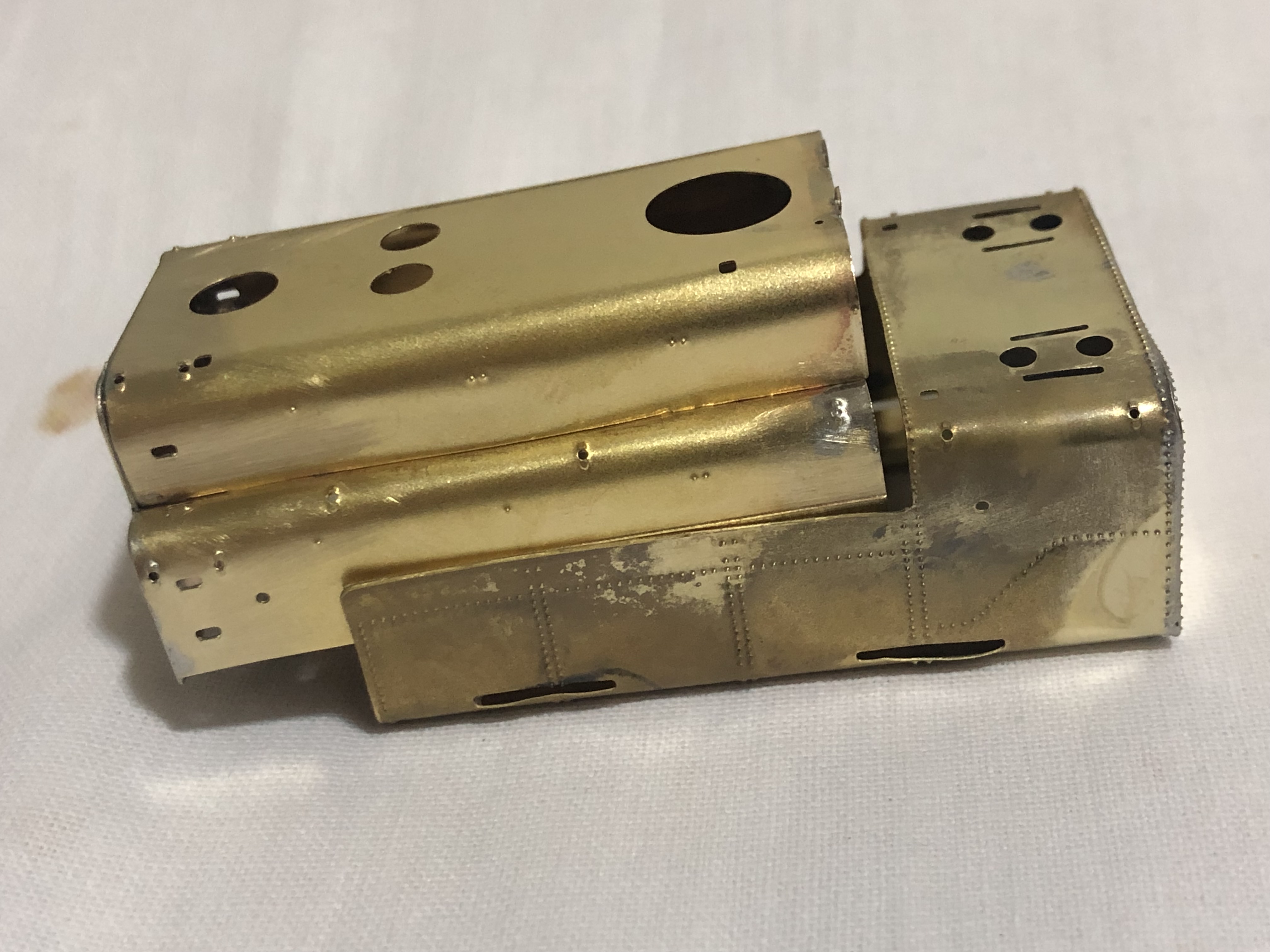

Mensajes: 206

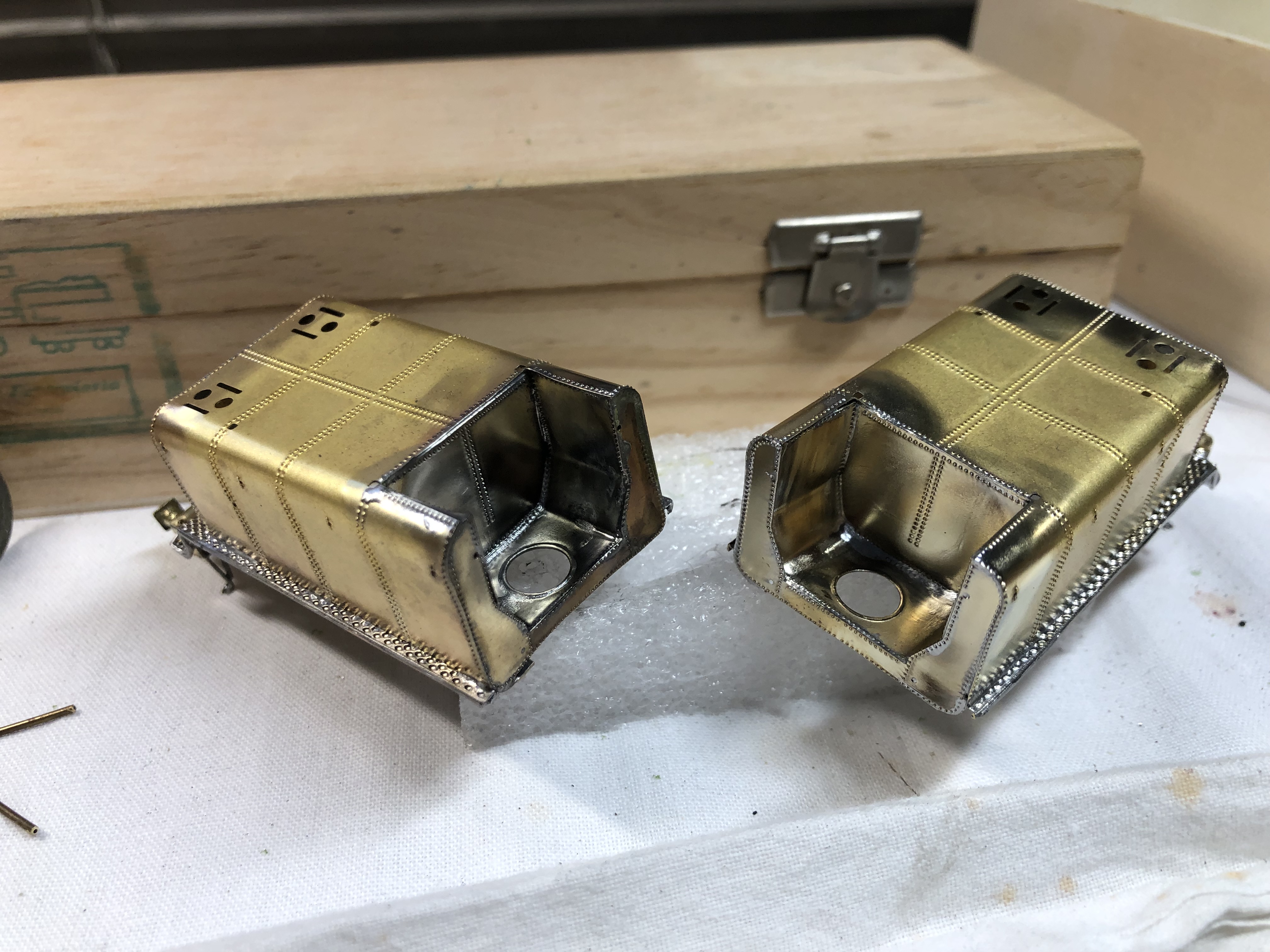

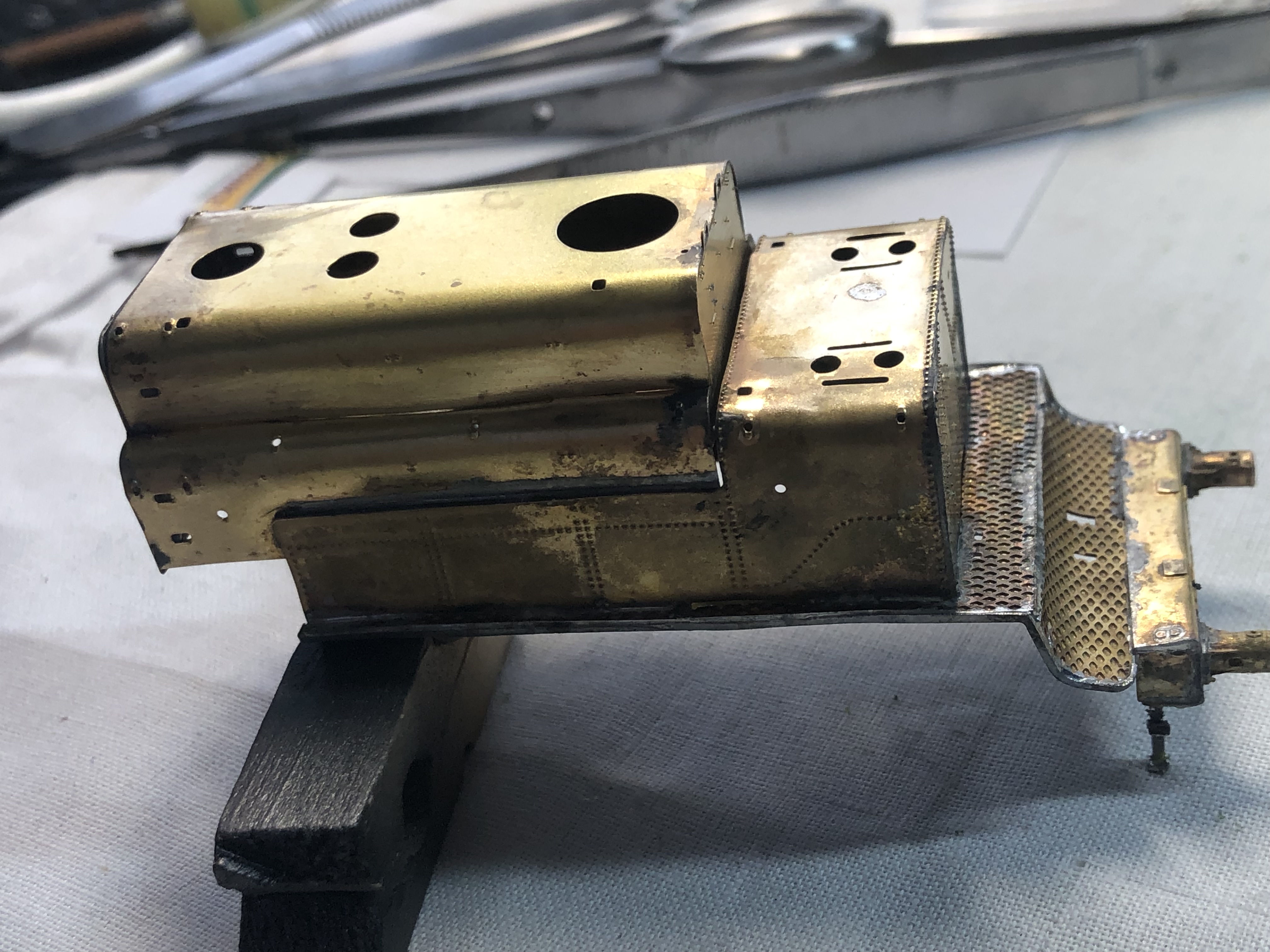

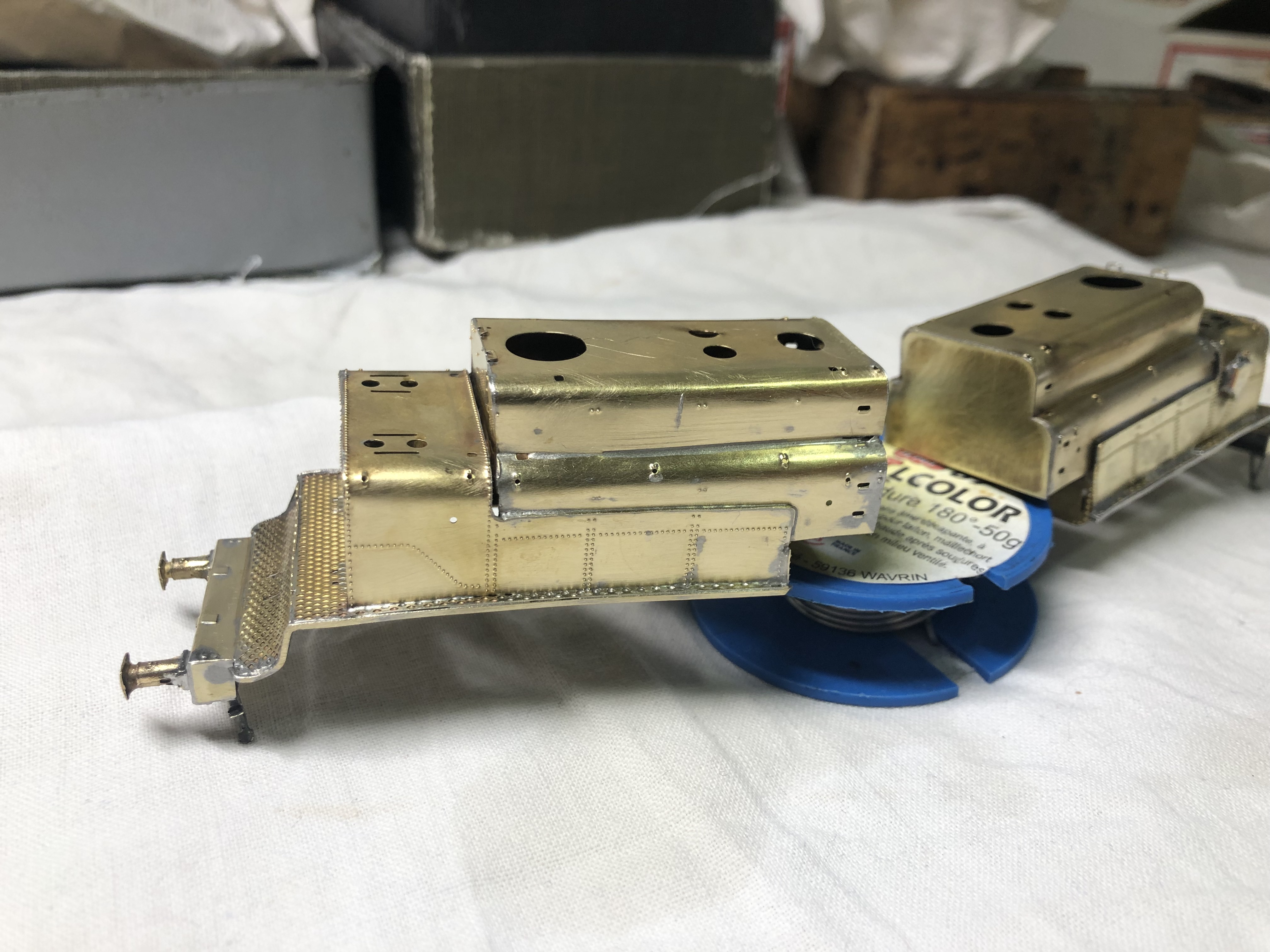

El tender de agua es un poco mas sencillo de montar al no llevar la doble curvatura superior.

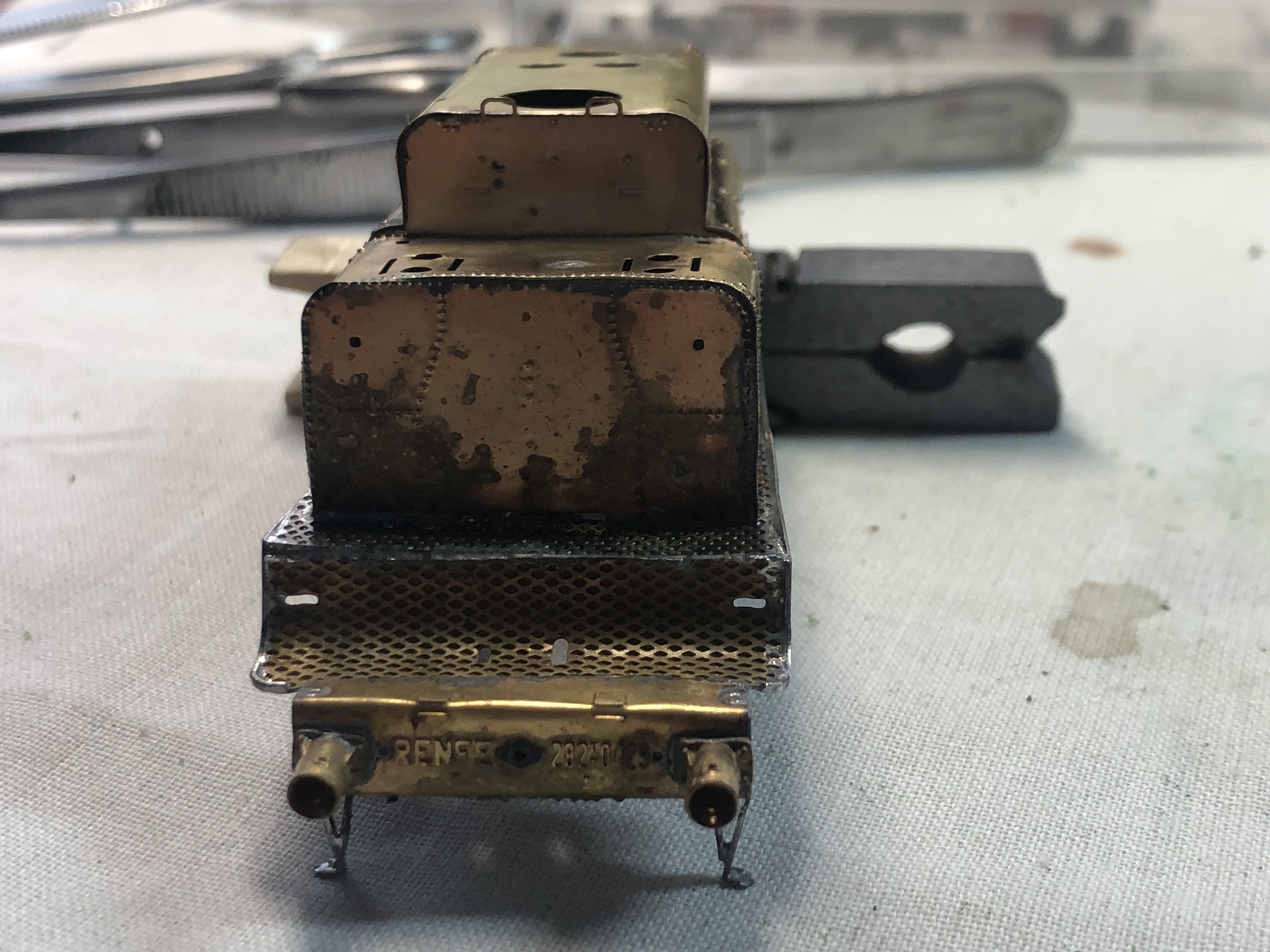

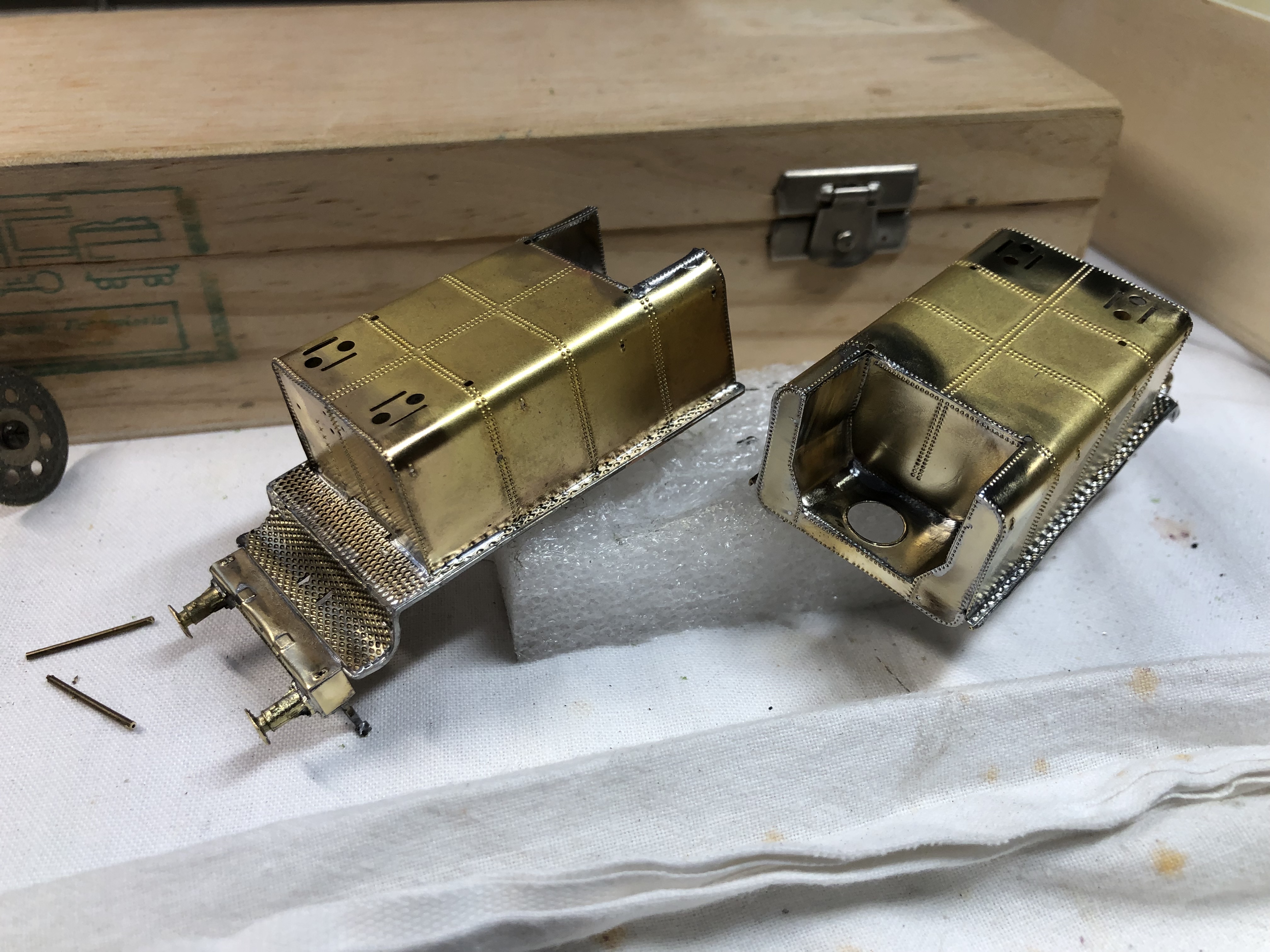

Comentar que he tenido que ajustar la pieza curvada del frontal núm. 82 que , aunque bien centrada, es un mm mas ancha por cada lado respecto a la bancada, núm 65.
Esto pasa en los 2 ténderes, el de fuel y el de agua, y por cada lado:
Es necesario limar y enrasar la pieza 82, pues al poner la pieza 83, derecha e izquierda, no ajustaria bien si no se lima:

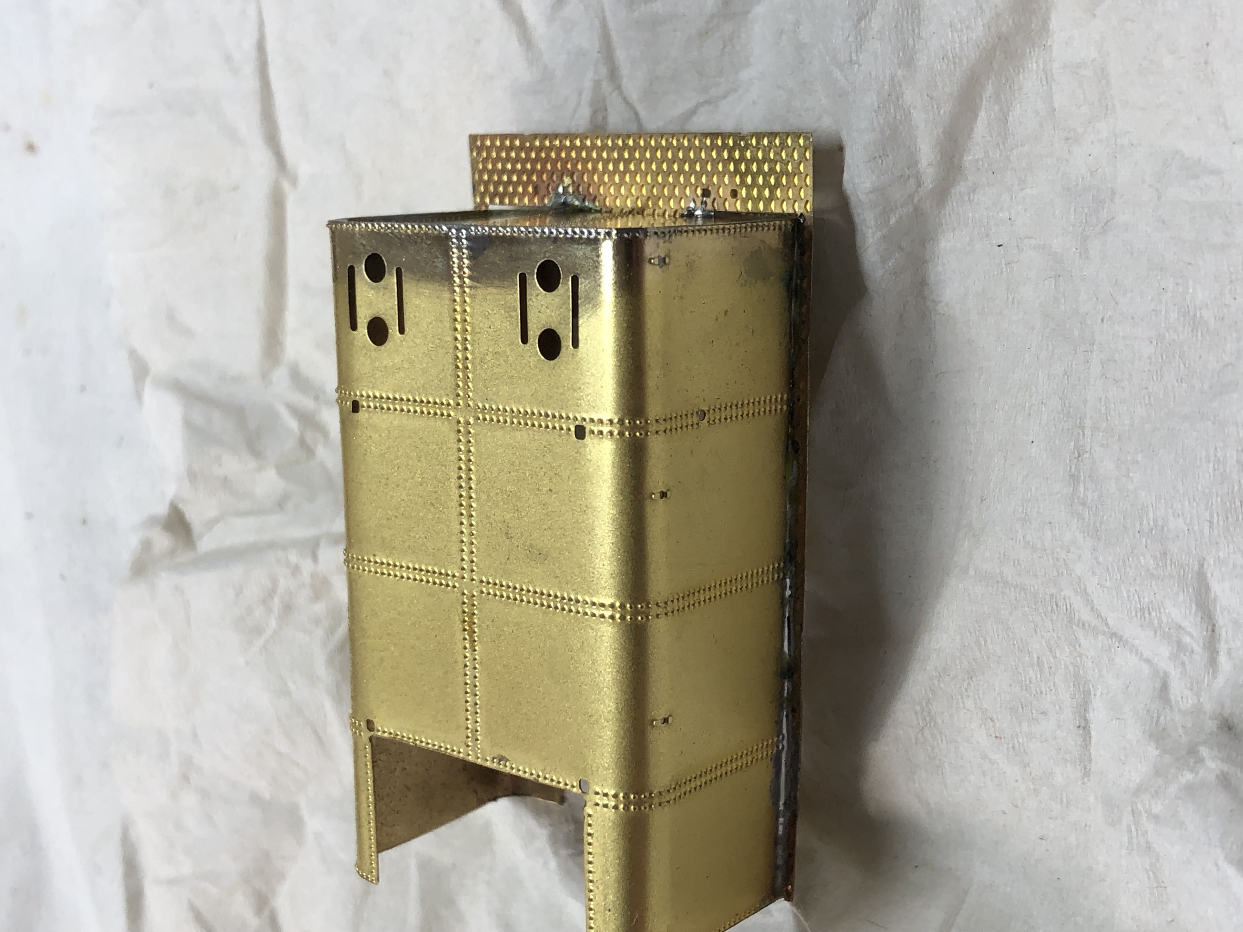

Mensajes: 206

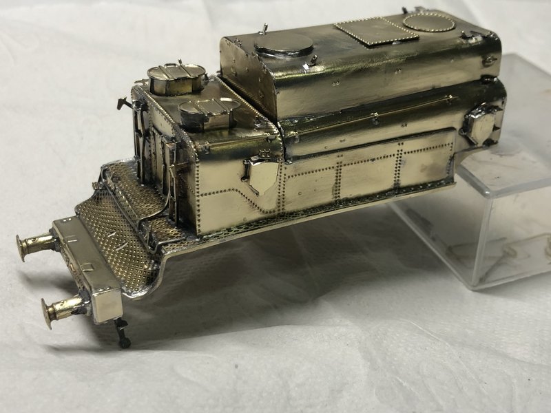

Y la primera fase ( ficha 5 ) del tender de agua terminada.
A falta de poner los detalles ( ficha 6 )
