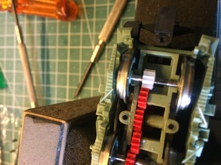

Se me ha partido por la mitad el agujero donde atornilla la tapa de engranajes del bogie de la 276, he intentado pegarlo pero de la presión del tornillo hace que se vuelva a separar, a parte de intentar pedir el recambio, sabéis de alguna solución artesanal, mucho me temo que por la finura del plástico es una parte muy delicada susceptible de romperse en otras locomotoras de la misma serie 276.

Adjunto foto de los agujeritos, la foto es del usuario Fary, uno de esos agujeritos esta partido.

Cinacrilato especial para plástico, y ajustar el tornillo lo minimo hasta que consigas una nueva caja de engranes

Puedes probar a poner una arandela del paso de rosca del tornillo por la parte inferior del agujero, eso más el loctite creo que puede funcionar...
