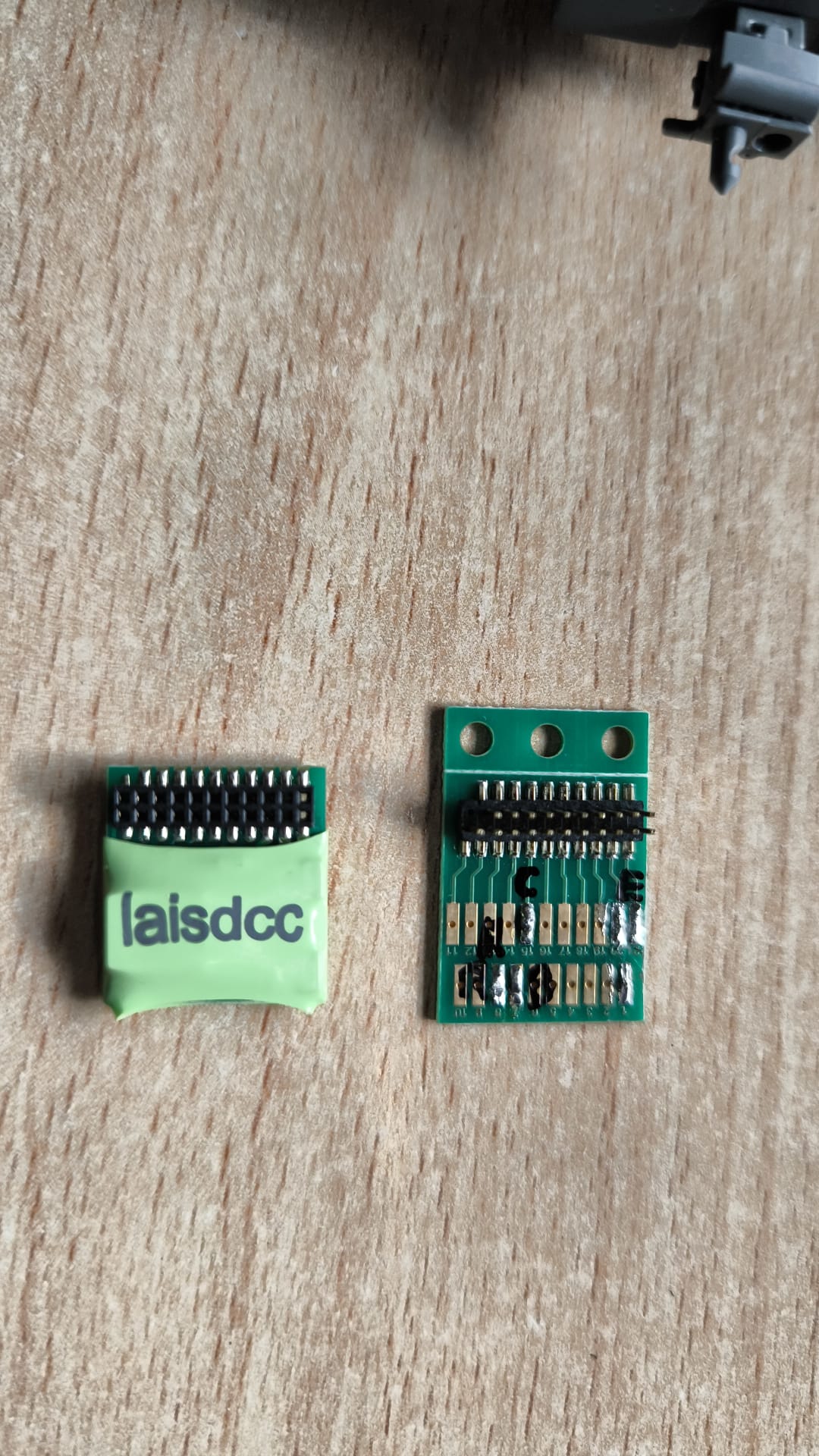

Hola compis , quiero iluminar interiormente un tamagochi que he digitalizado con un decoder de 21 pin y quiero saber de dónde tomar la corriente para iluminacion interior , saludos .

¡Muy buenas!
No dices qué deco has usado. Si el decoder que tienes instalado dispone de funciones libres, lo suyo es emplear una de ellas como negativo y el retorno positivo que ya tienes en el decoder.
¡Un saludo!

El otro que use es este que procede del último electrotren obispo de Mabar , con los que ya no puedo contactar, gracias anticipadas

Cada decoder tiene funciones fuera de las normales (se llaman AUXILIARES), y pueden tener 10 salidas amplificadas (termino vulgar), o sin amplificar (requieren un transistor debidamente polarizado, que trabaja igual que si fuese un rele).
Te aconsejo revises cual es el esquema del decoder a emplear, un mal uso, mala conexion, o cometer errores puede significar tirar dinero a la basura, y en base a ello PRUEBA fuera de tu locomotora si hace lo que tu quieres. Recuerda que a las salidas auxiliares puedes asignarle funciones de encendido tipo "luces de marte", on/off continuo, doble on/off, fade in / fade out, ..... y mas ....
Te paso literalmente un copia y pega de un lockpilot 5 (el primero que he pillado)
Salidas de función:
10 salidas funcionales amplificadas
Versión con interfaz 21MTC, 2 salidas de nivel lógico adicionales y 2 salidas de nivel lógico adicionales en lugar de SUSI
Versión con interfaz PluX22 2 salidas de nivel lógico en lugar de SUSI
Capacidad de carga de 250 mA por salida amplificada
Corriente total de todas las salidas de función aproximadamente 500 mA. Salidas a prueba de cortocircuitos
Asignación de las salidas de función de libre elección (mapeo de funciones)
Lee bien las caracteristicas, que algunos se lian a meter led y no leen eso de 500mA EN TOTAL DE LAS FUNCIONES ....
