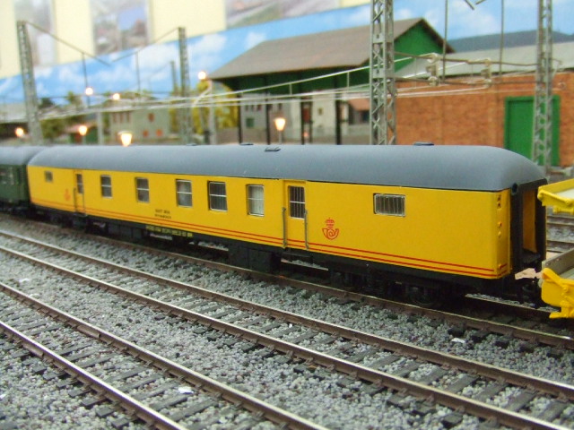

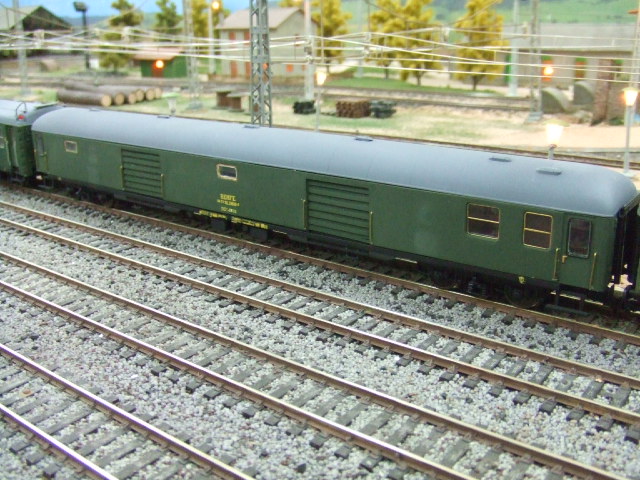

Estas son mis aproximaciones a los furgones y postales de este tren :

Se ven estupendos.Cual es la base de partida?y si hay algún tutorial para reformarlos.Ya tengo a mi hijo siguiendo la puja,vamos a ver en que queda.Saludos

En cuanto a mis modelos artesanos.....cuando los hice no existian los 8000 Electrotren, que deberían ser la base correcta de partida; entonces tuve que buscarme la vida y usar un 8000 Rivarossi y un UIC-X alemán de Lima; el método es el "forrado" o "chapado" exterior de los laterales con Evergreen de 0,25 mm.; pero hay que usar elementos de desguace de otros vagones, ventanillas, claraboyas, las puertas del postal etc...... imposible hacer un "tutorial" para sentar cátedra !

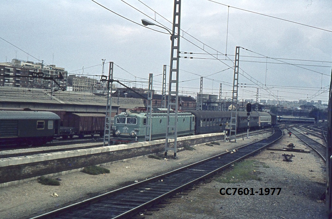

Para ilustrar minimamente este tren......
La 8634 ha segregado y maniobrado la ligera composición Algeciras-Irún ( y Paris ) y se dispone a entrar en el "tubo de la risa" para llevarla a Chamartín, para ser acoplada al Iberia Expreso Madrid-Irún. Todo esto sucede en una fría y nublada mañana hivernal de 1977. Esta composición ( 2 segundas 8000, el literas Wasteels y el J600000 ) coincide con la anotación que figura más arriba. Yo estaba por allí cumpliendo "mili".

Me encantan estos temas de trenes expresos con nombres propios. La maniobra de Atocha debía ser complicada: corte de coches, cambio de sentido, cambio de locomotora,...
¿dónde se hacía el cambio de locomotora para entrar en el túnel de la risa en cabeza de la composición?
