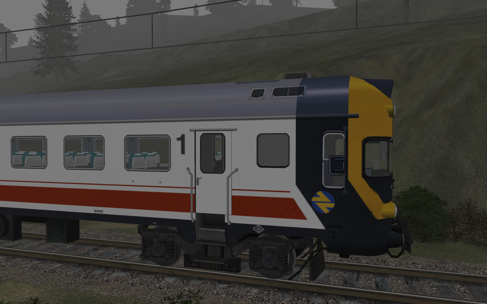

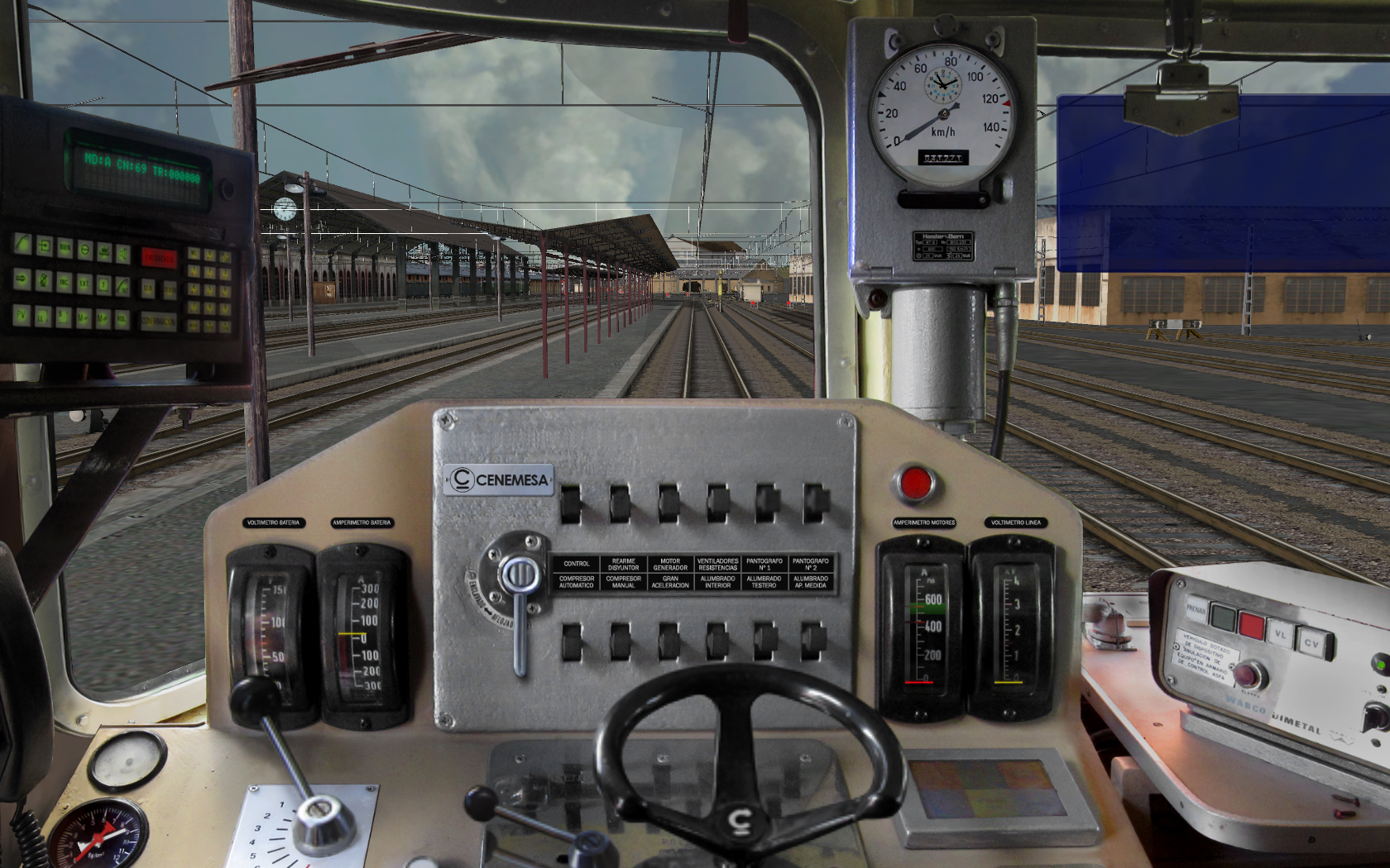

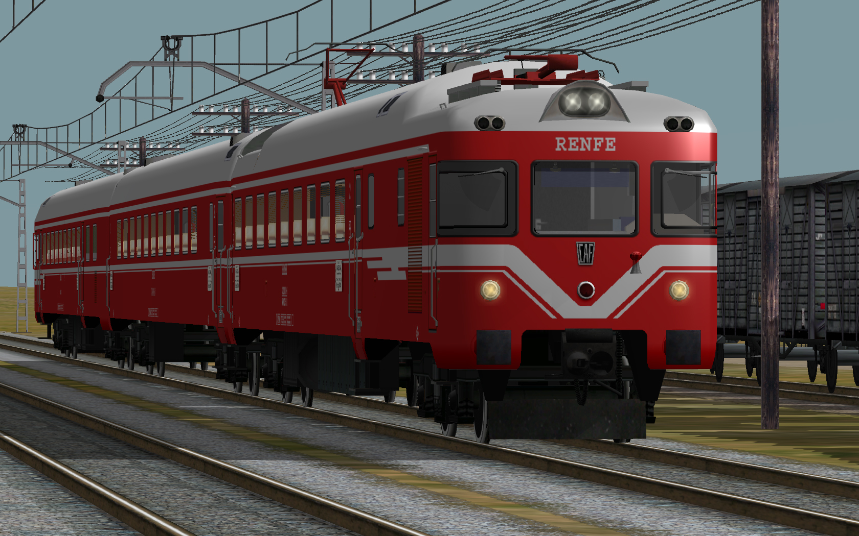

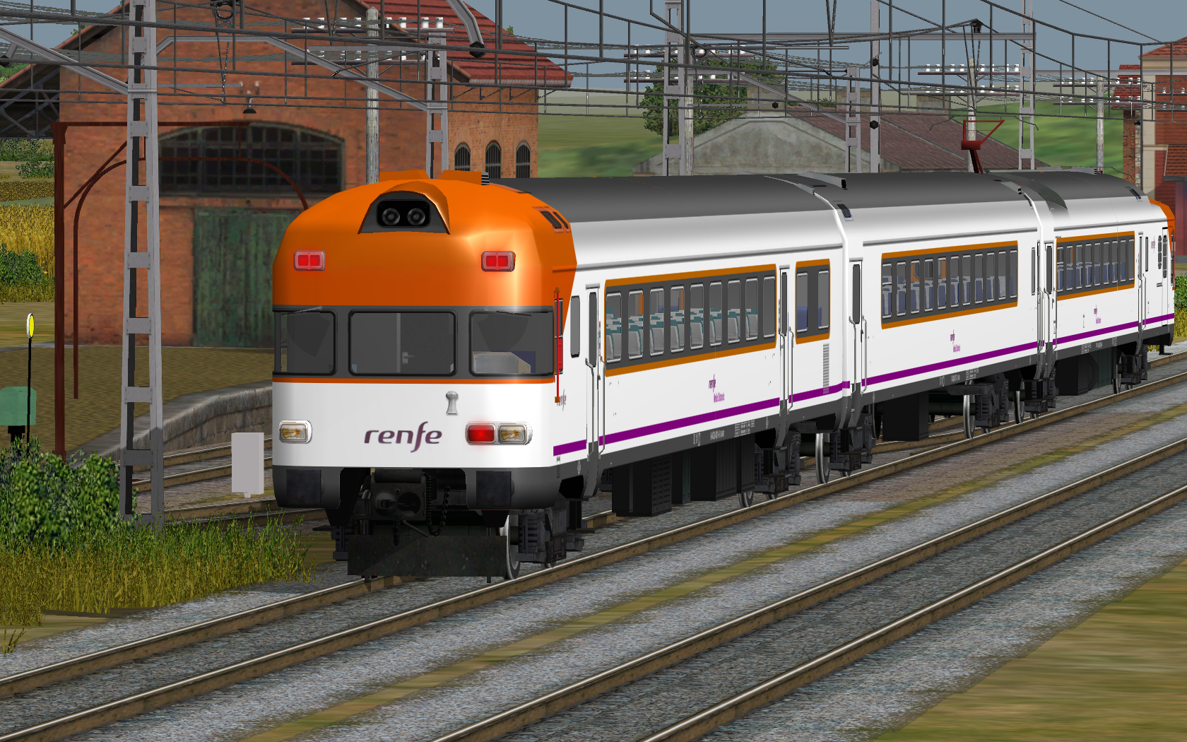

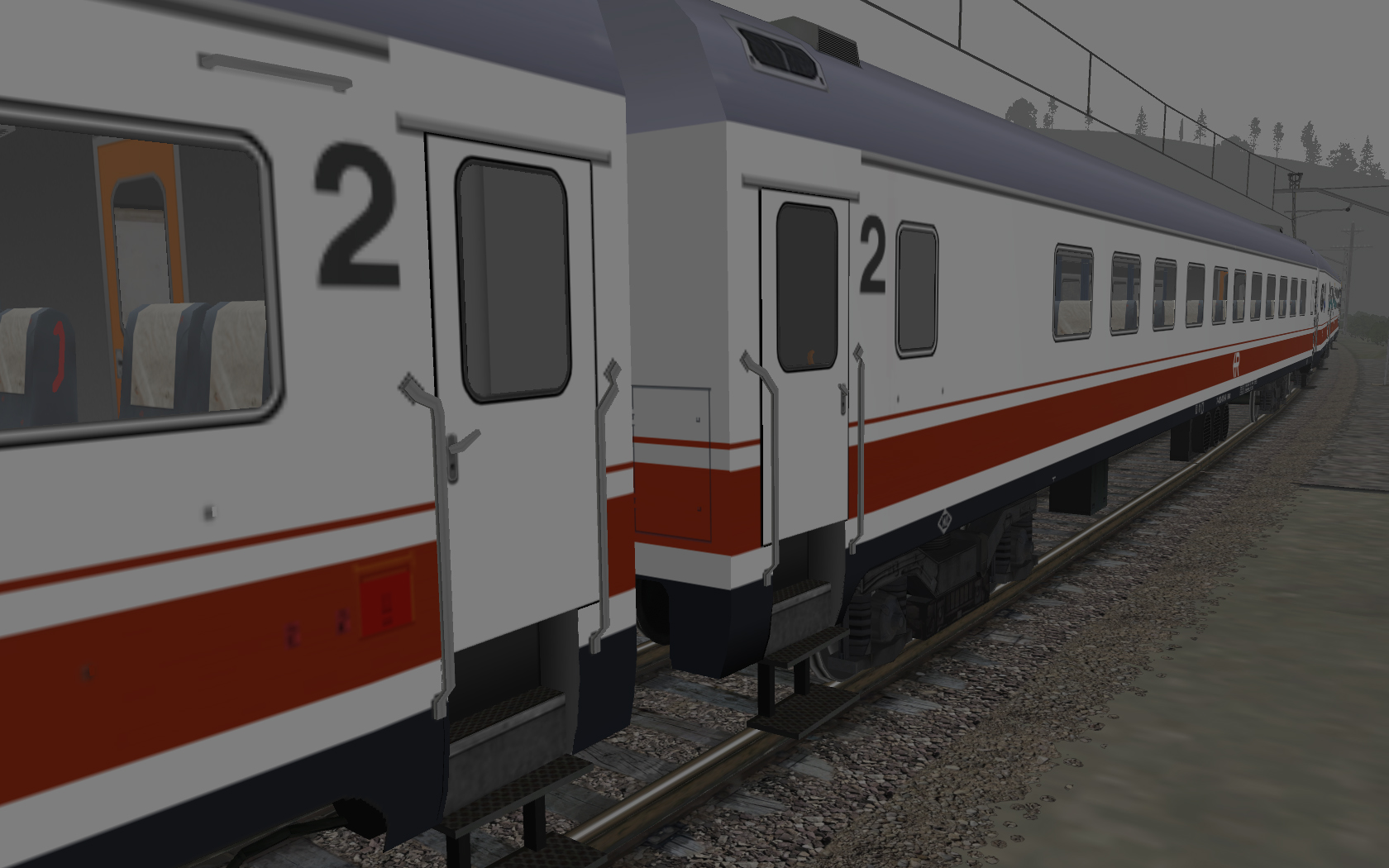

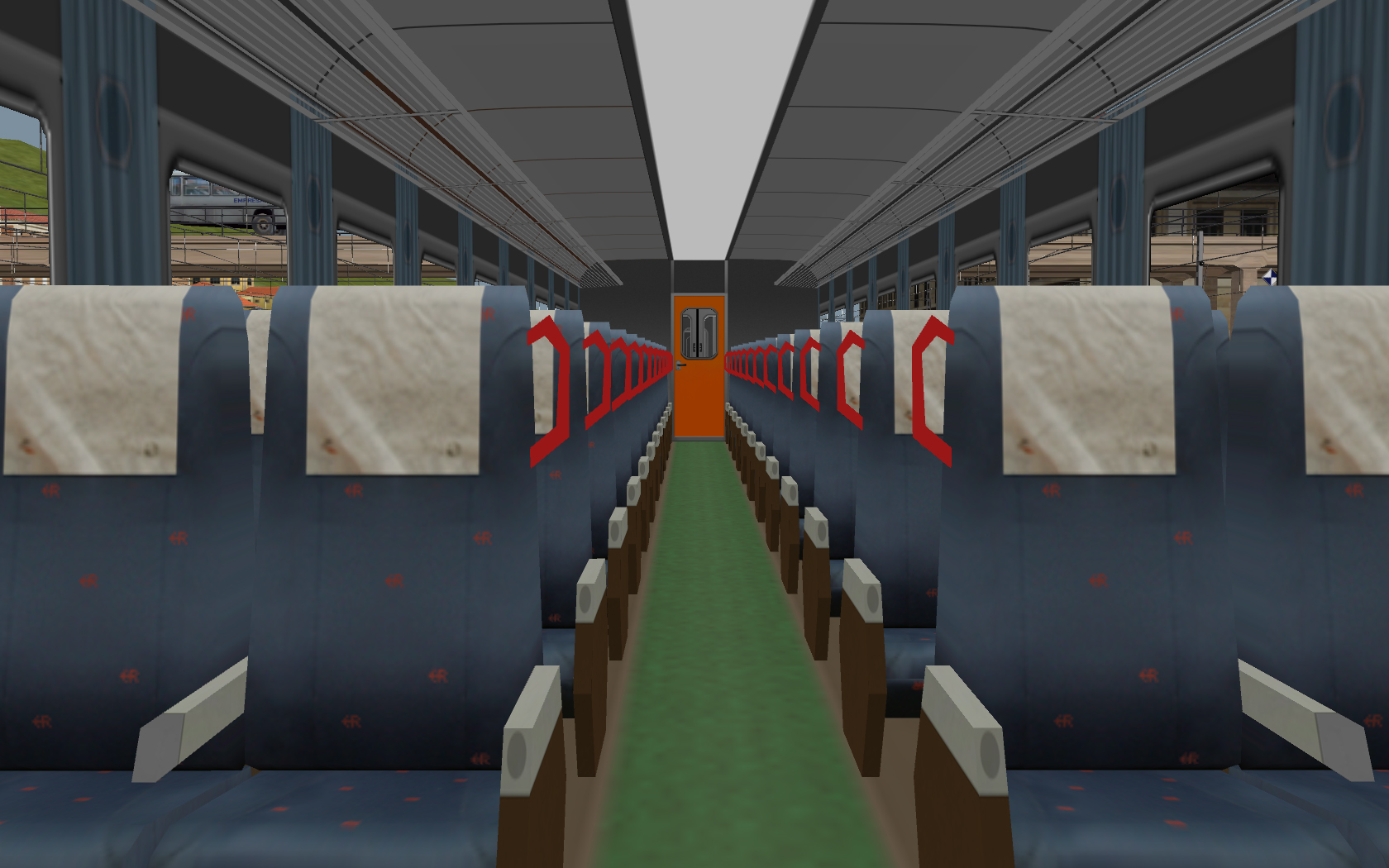

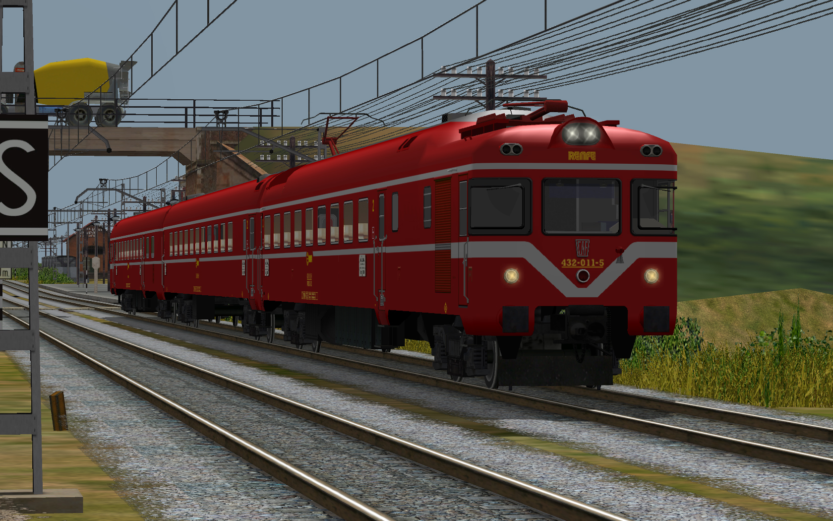

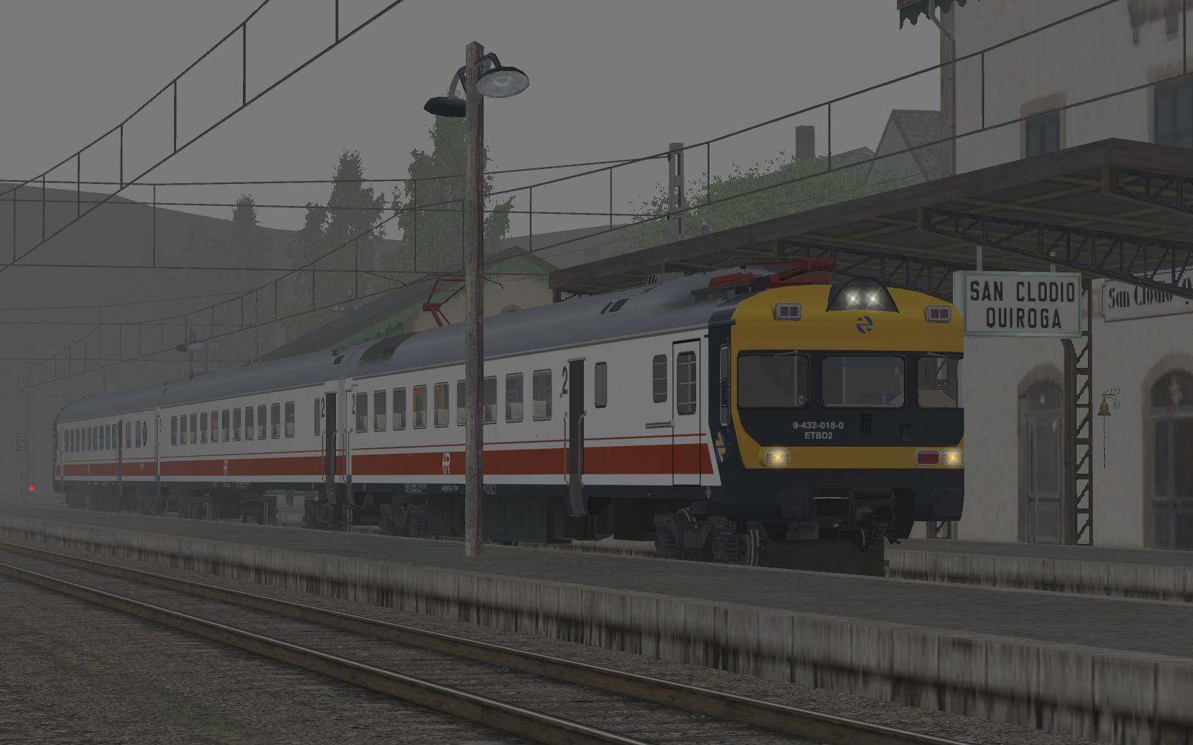

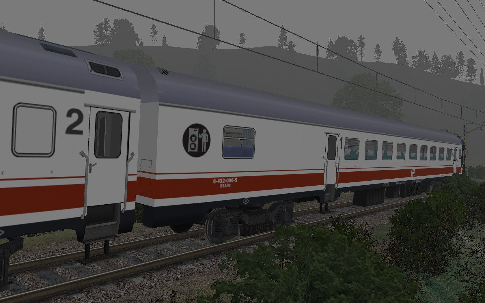

Paso a compartir por aquí algunas imágenes del estado actual, aunque ya hay algunos cambios más actuales que las propias imágenes, pero pueden servir para advertir algunos detalles que hay que perfeccionar. Espero que os gusten!
Espero también no haber repetido ninguna, el Proyecto se ha hecho muy grande y suelen escaparse cosillas...

Y tanto que nos gustan esas imágenes, me alegra ver que no son tres sino cuatro los trenes, a ese con colores Regionales le esperan muchos kilómetros por mi ordenador :D

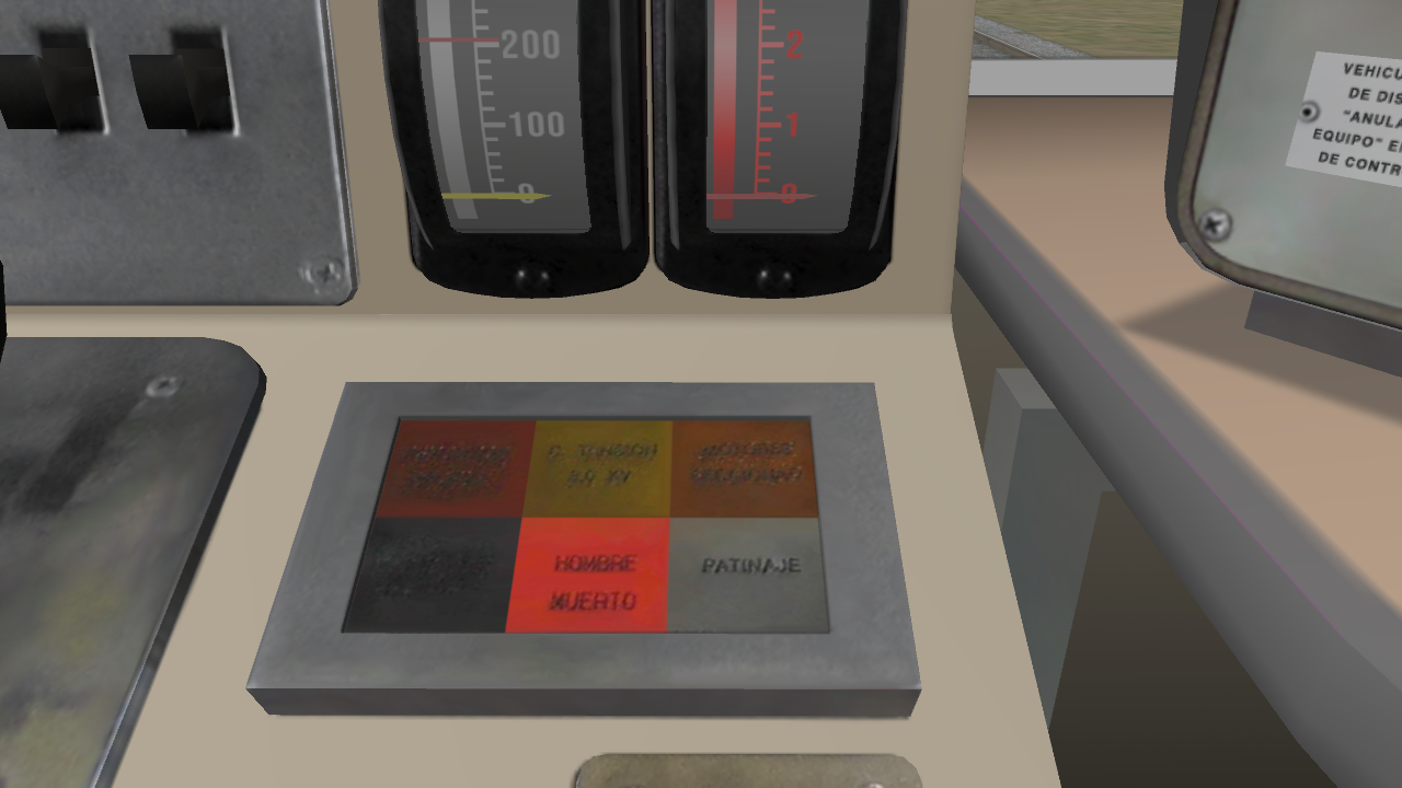

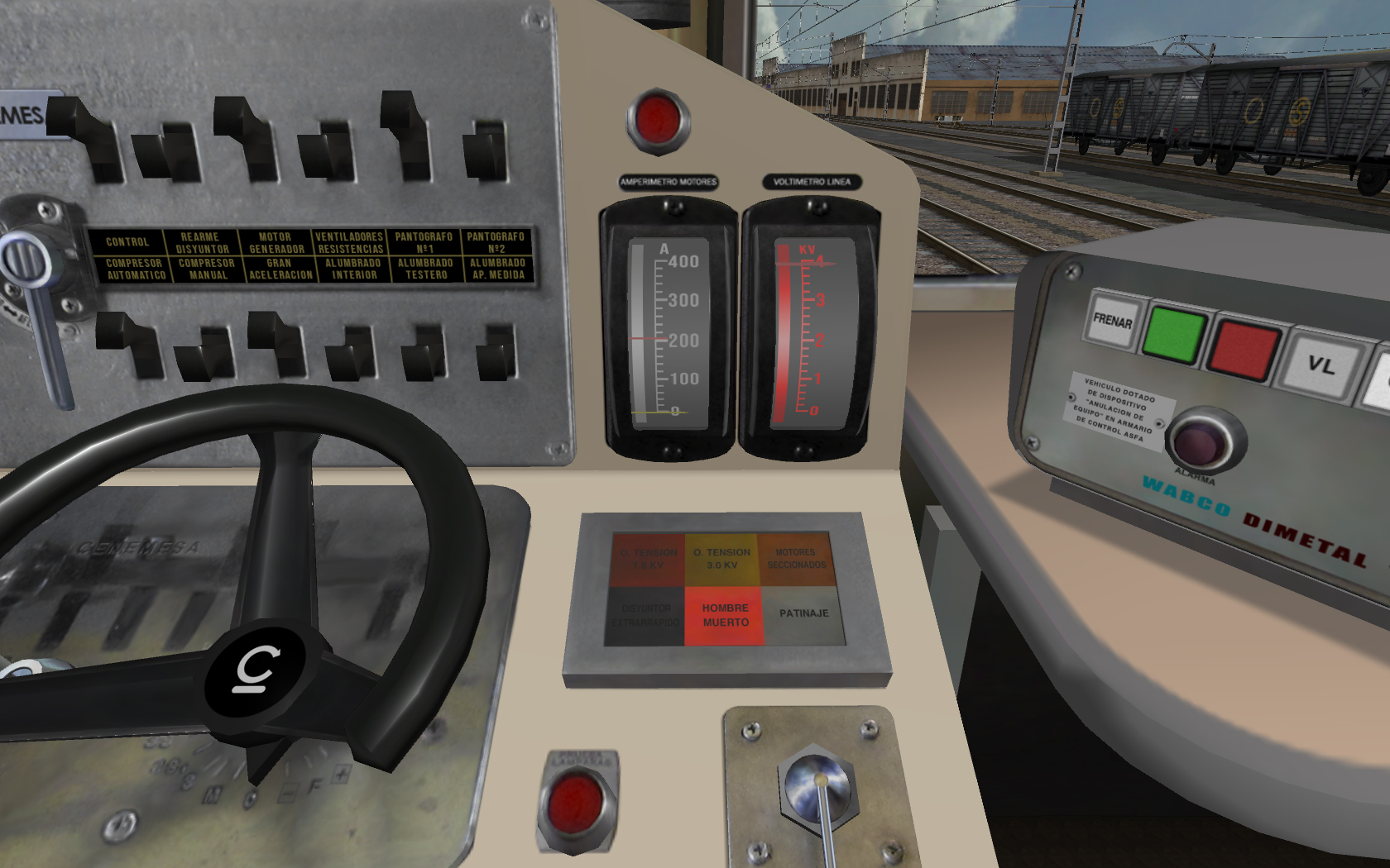

Una duda que recuerdo ahora es descifrar todas las indicaciones del Panel de avisos de la cabina. Hay dos que se leen claramente pero el resto son bastante indescifrables. Cualquier idea será bienvenida!

Lo buscaré Antuan. Excelente tu trabajo. Felicidades.
Estupendo, vamos a traer de vuelta a la vida (aunque sea virtual) éstos magníficos trenes!

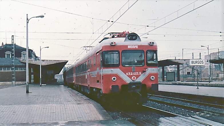

Mensajes: 35575
432-015 en BURGOS.
Foto: Javier Roselló Iglesias

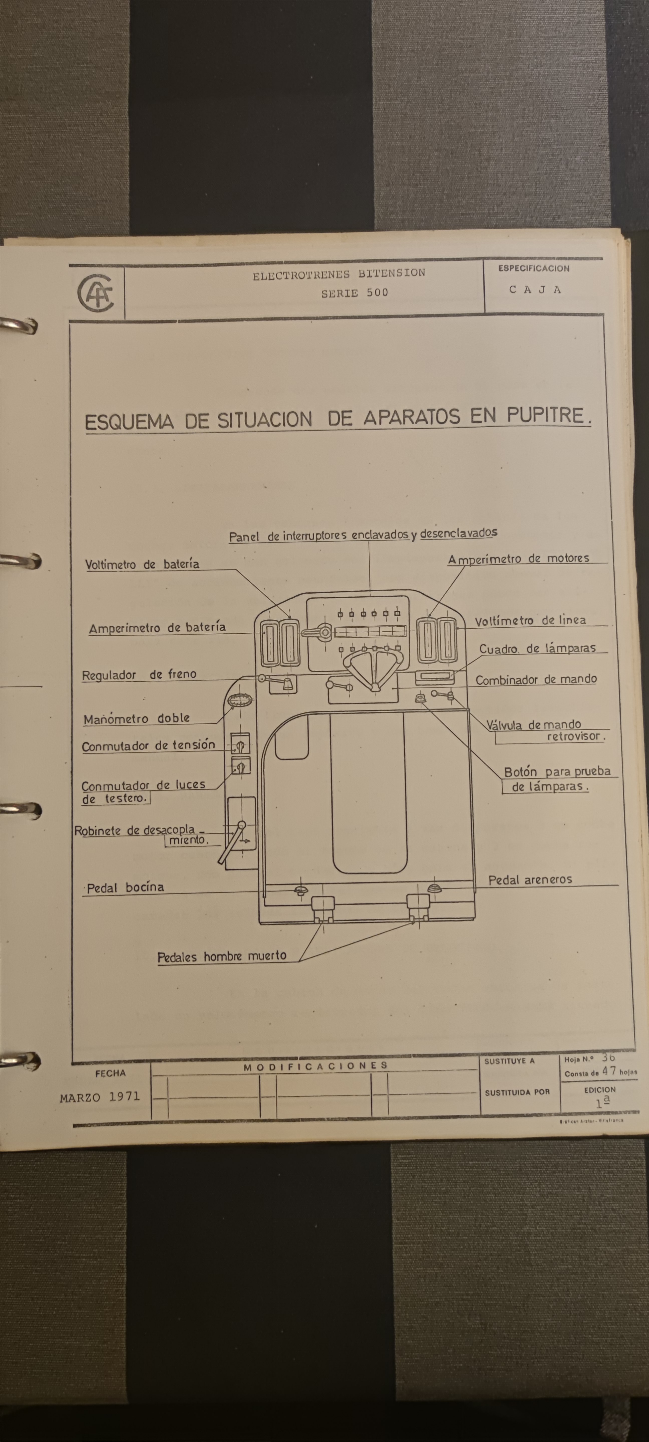

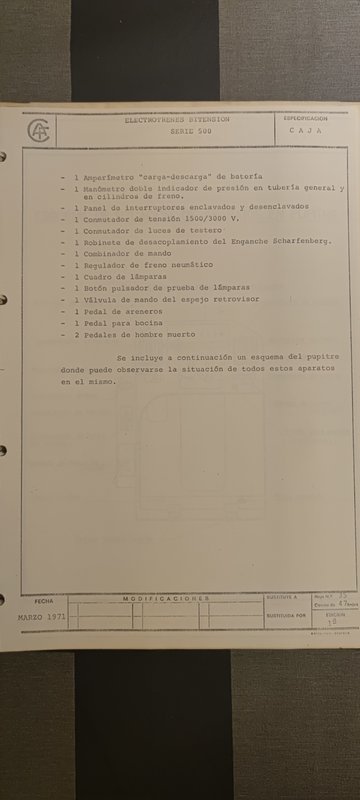

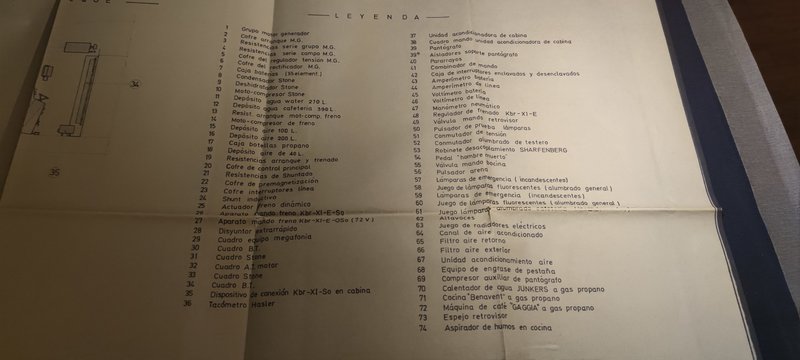

Hola ANTUAN, por aquí te dejo lo concerniente al pupitre de mando del ELECTROTREN BITENSION SERIE 500, considera que es la documentación original de 1971 por lo que no verás posteriores añadidos o modificaciones que se les hicieron. Pero supongo que te será de utilidad.
Mensajes: 376
Registrado: 29 Mar 2012 08:15

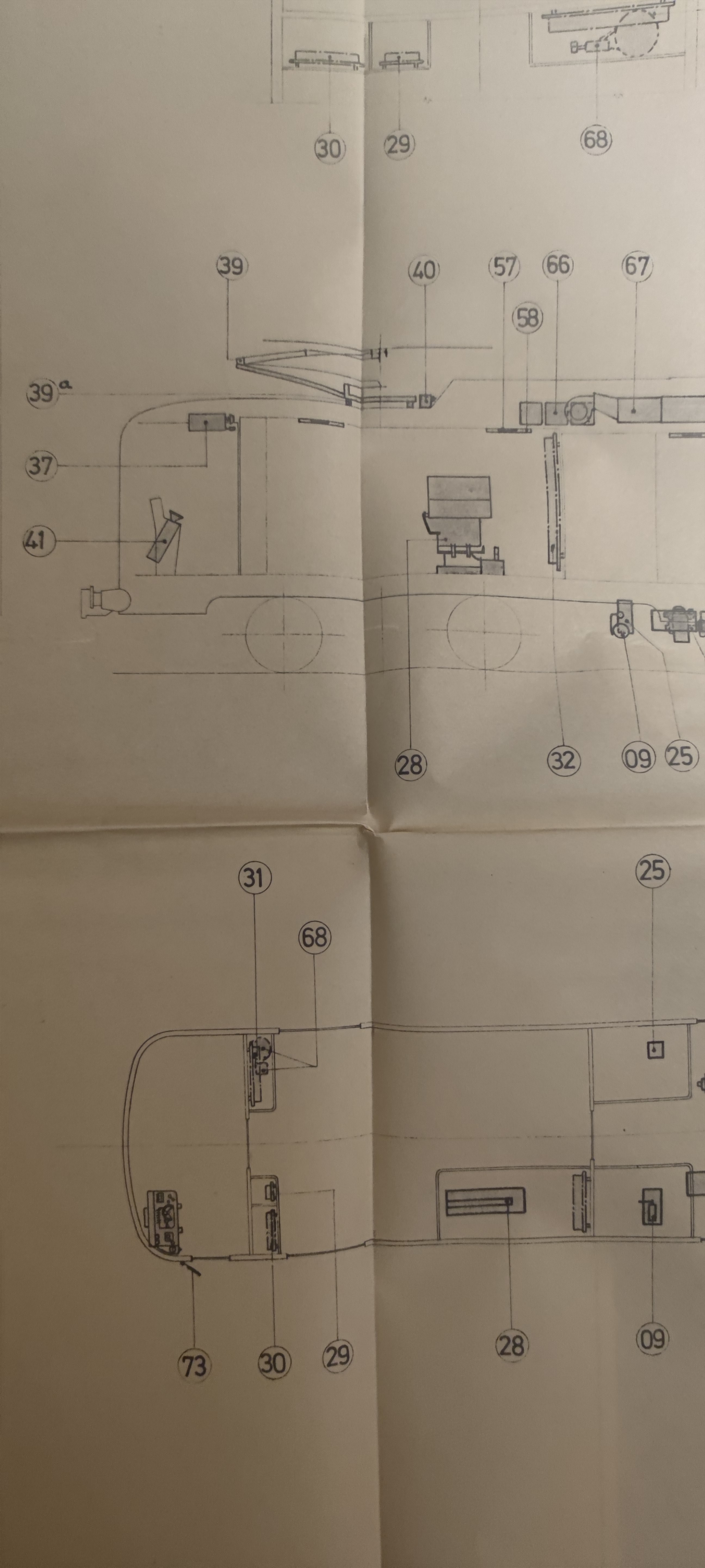

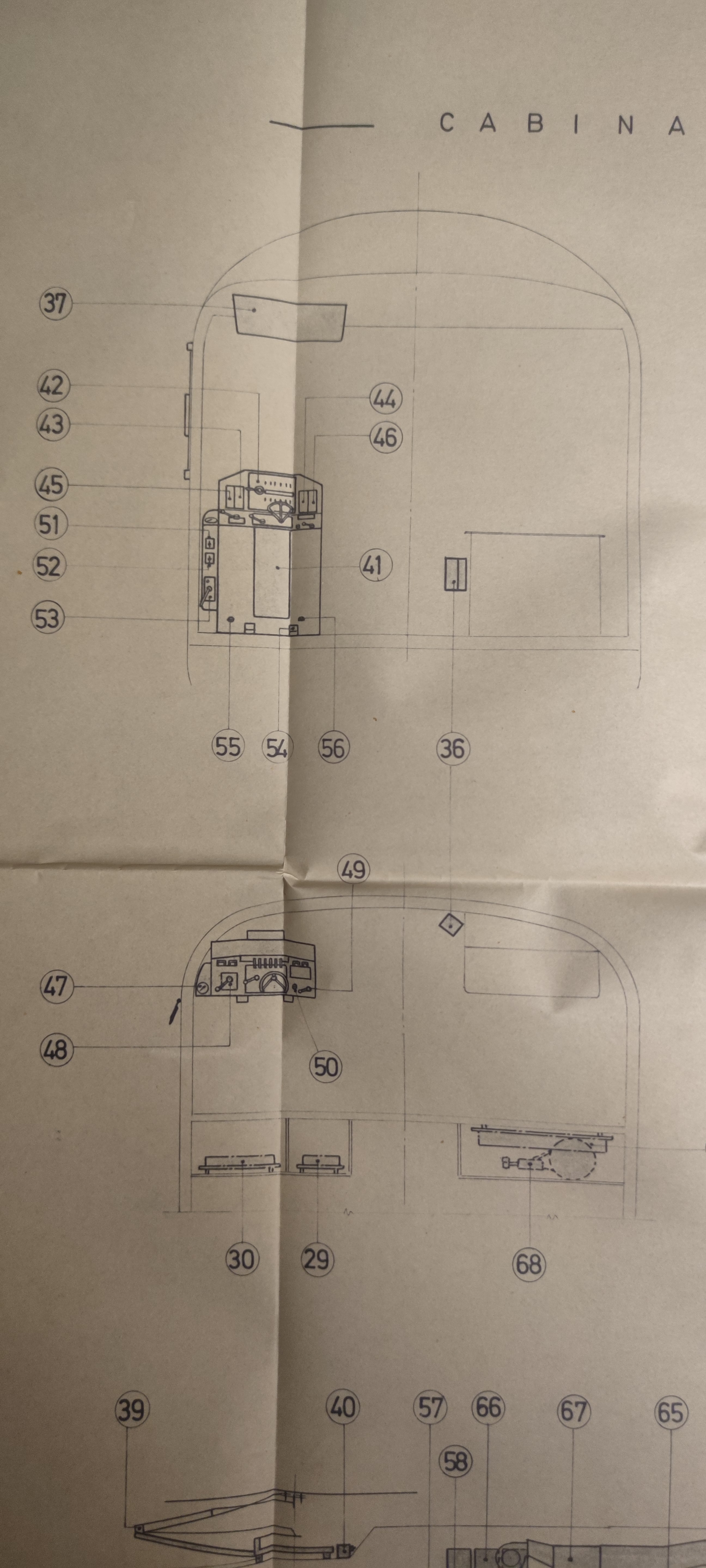

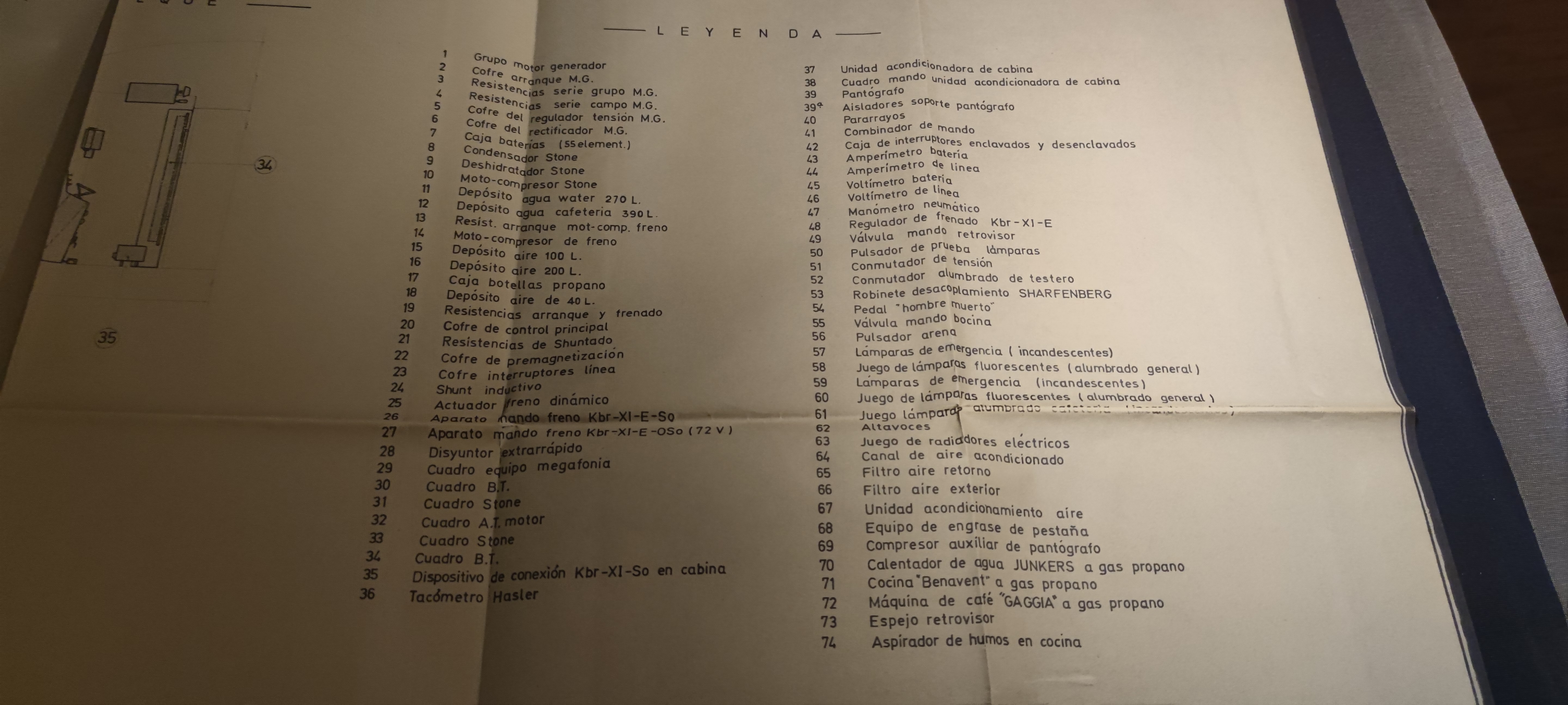

Este es un dibujo de disposición general de los mandos dentro del conjunto de la unidad.

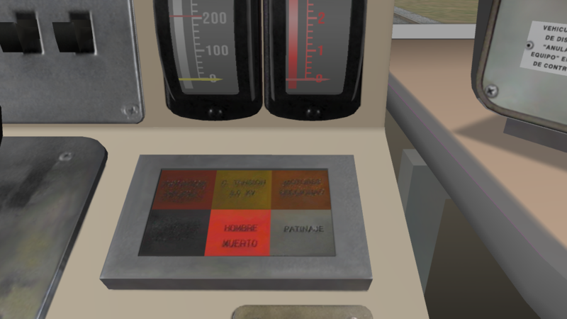

Hola!
Después de estudiar bastante el asunto, a falta de más información, deduzco que ésta es la configuración del Panel de Luces:
Luego, como suele pasar, se plantean otras dudas. De momento he creado una breve lista con algunos de estos asuntos, para debatir un poco sobre éllos.
1. Freno de la unidad motriz: En ningún lugar del Manual de los 500, se menciona que exista un freno independiente, para entendernos, de la locomotora, sin embargo en los pupitres de conducción reformados, existe un indicador de manómetros que no sé si se refiere a ese posible freno. Si es así, tampoco hay ninguna referencia a un posible mando añadido para controlarlo.
2. Sonido de la Alarma del H.M.: De momento estoy utilizando un sonido de campana (timbre), pero tampoco veo que exista ninguna en las cabinas (al estilo de las 3000T y 4000T), así que es posible que sea más bien de tipo "zumbador", pero no lo sé.
3. Posición del Mando de los Faros: Parece estar a la izquierda del pupitre de conducción, abajo, aunque no sé si los faros siempre se comandaron desde ahí o cambió su posición durante las reformas.
4. Palanca Enclavamiento Interruptores: Éste mando, que se encuentra a la izquierda del Panel de Interruptores, tiene dos posiciones: Enclavado y Aflojado. No entiendo muy bien para qué sirve y, sobre todo, cual sería su posición "normal" de funcionamiento. En la documentación que puso Jordi, parece que es "Enclavado" ??
Para ayudar a ilustrar un poco más alguno de los diversos aspectos que comento, dejo por aquí una imagen (ya en alta resolución) del aspecto actual de la cabina diurna de los Electrotrenes (ya reformados), con el aspecto actual que presenta en el Proyecto:
Pues por ahora, esto es todo lo que quería comentar. Como siempre, cualquier ayuda será muy bienvenida, muchas gracias y un abrazo.
Última edición por Antuan el 28 Oct 2021 15:19, editado 1 vez en total

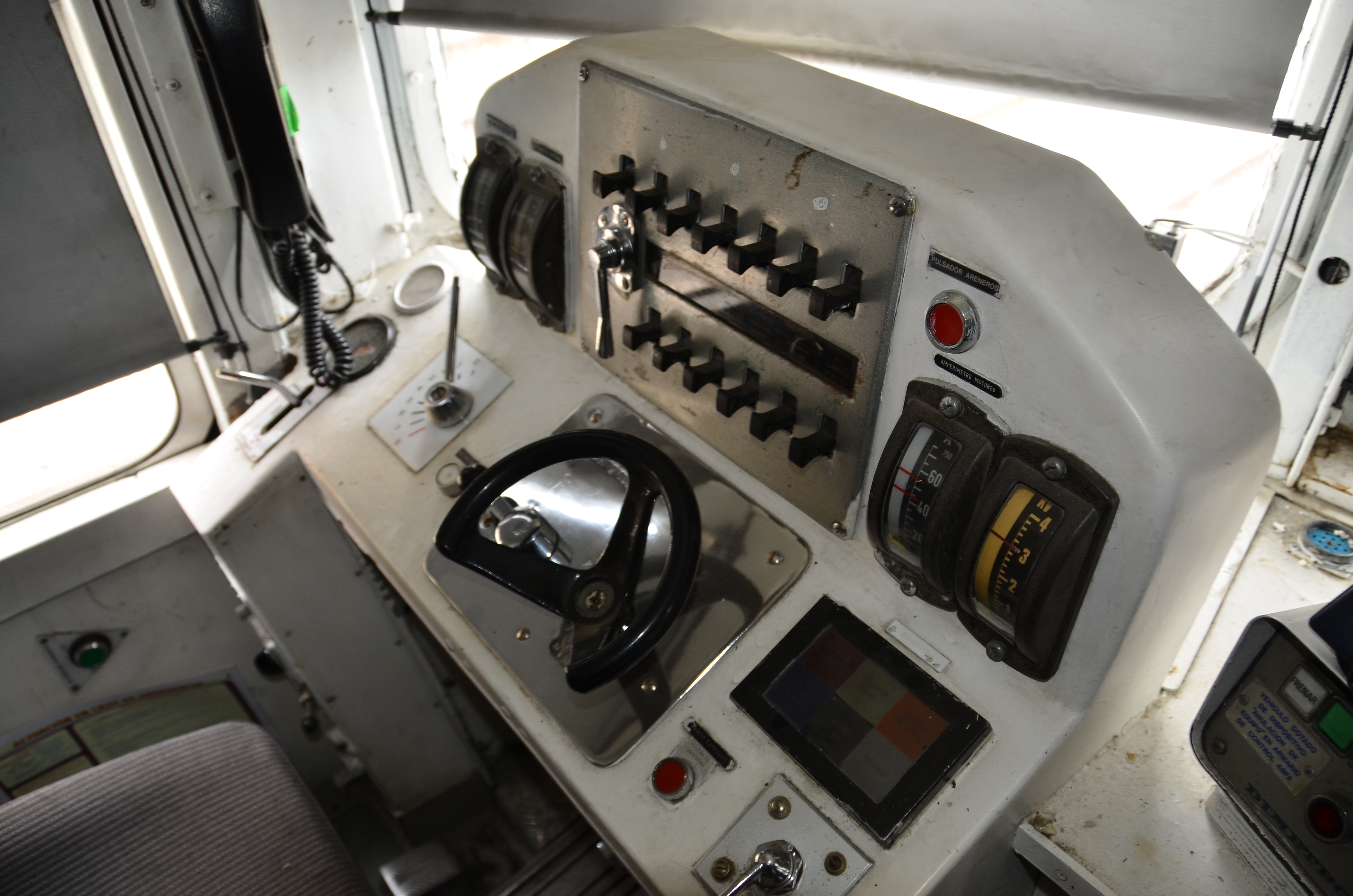

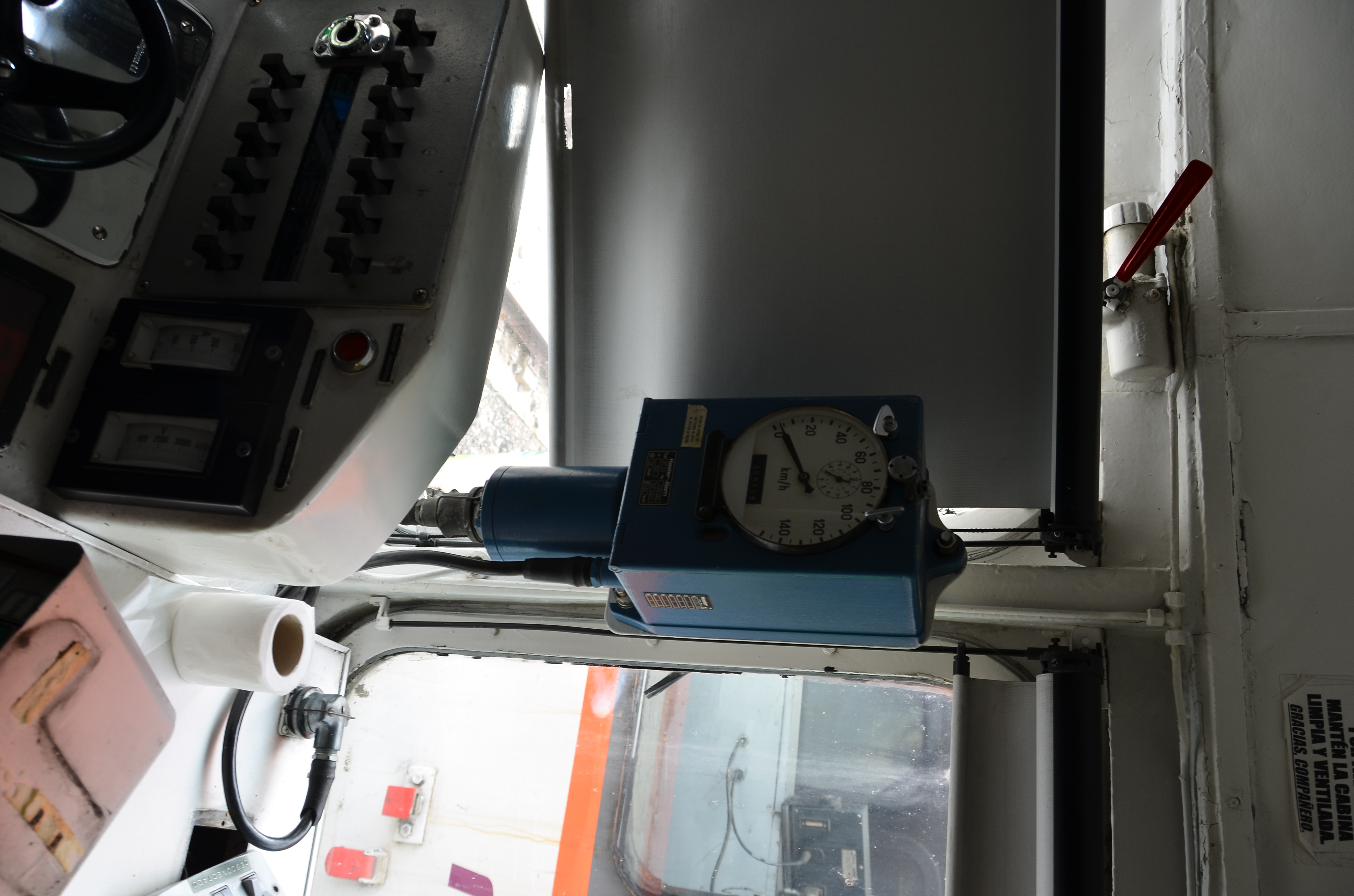

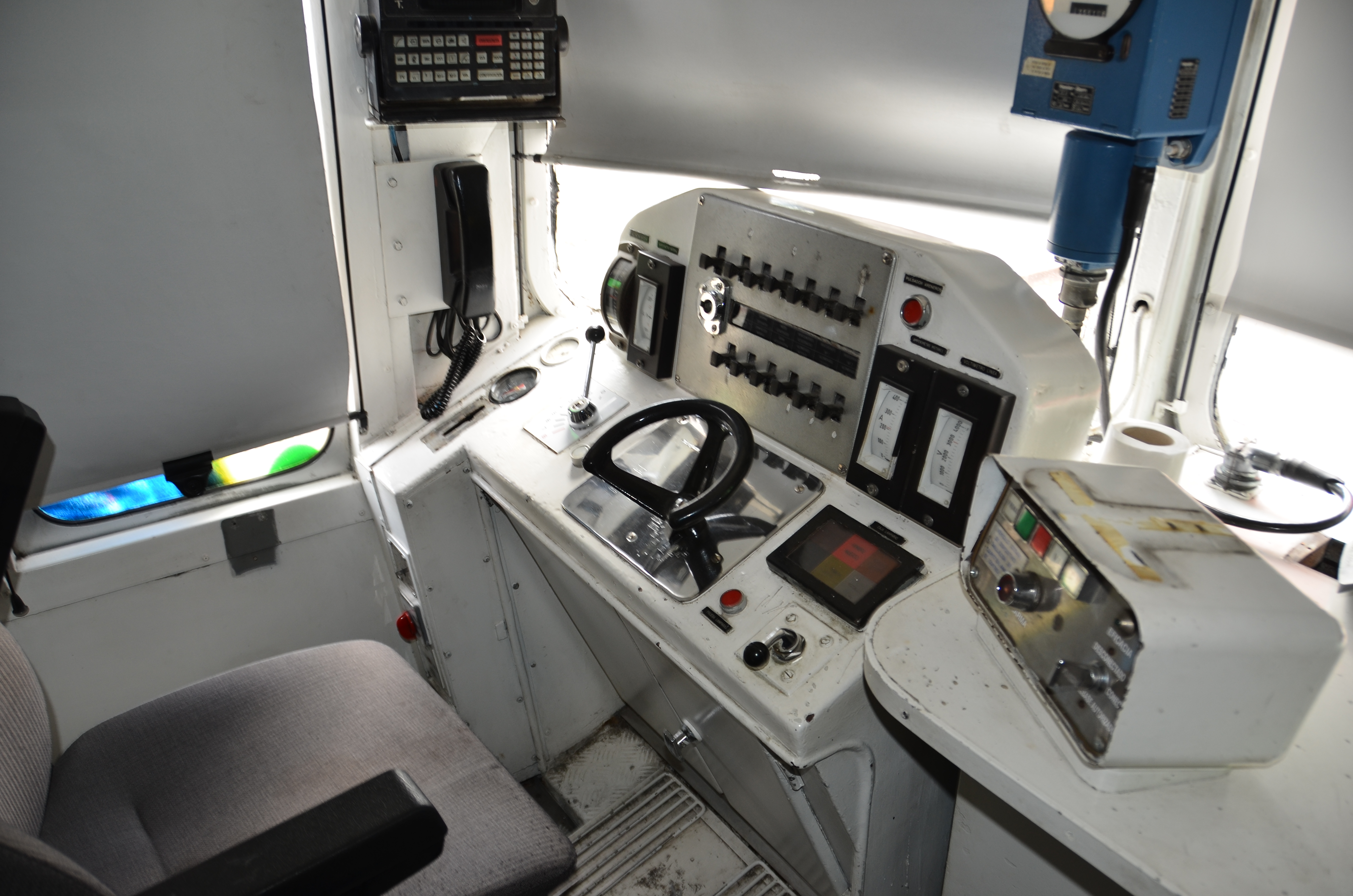

Aunque no son muy buenas, estas son unas fotos que saqué al pupitre del 432 que estaba apartado en Castejón (año 2011). Por si ayudan.
Muchas gracias,. Cualquier aportación, gráfica en este caso, es un lujo y nos ayuda mucho a los diseñadores. Nunca será lo mismo que la realidad pero podremos aproximarnos bastante y todo será gracias a todas las aportaciones que se ponen, por amor al Arte, a nuestro alcance. Siempre serán tremendamente apreciadas. Gracias una vez más.
