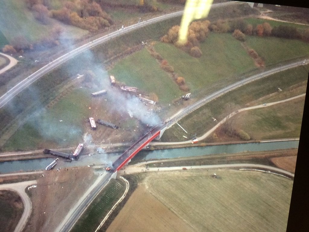

En el accidente de Eckwersheim, el 14 de noviembre de 2015, saliéndose un TGV "Dasye" por la tangente de una curva con velocidad limitada ( al final de trazado de alta velocidad, similitud con Angrois ), la articulación de la rama no impidió que quedaran sus 10 cajas totalmente desarticuladas y esparcidas por una amplia franja de terreno. Primer accidente mortal ( 11 víctimas ) de un TGV francés, por otra parte en régimen de pruebas, aunque con "invitados" no previstos a bordo. Aclaración : sistema de seguridad y control contínuo de velocidad desactivado, para poder circular a Vmax + 10%, preceptivo en pruebas de homologación.

Completemos un poco la información ayudándonos del informe sobre el accidente (http://www.bea-tt.developpement-durable ... 15-016.pdf).
El TGV Dasye descarriló a una velocidad de 255 km/h en una curva por la cual debía pasar a 176 km/h. Dicho informe, en su anexo 6, indica que si el tren hubiera pasado a 243 km/h o menos el tren hubiera pasado la curva. Estos se consigue gracias a su "bajo" centro de gravedad, no se porque me da que los Corails lo tienen mas alto el centro de gravedad. Nada hace pensar que si en vez de un Duplex hubiésemos tenido un chorizo de Corail la cosa hubiera acabado mejor... El piso bajo y compartir rodal/bogie tiene mas ventajas de lo que alguno se pueda pensar.
Es mas cuando algún TGV ha descarrilado a una velocidad dentro del limite en curva (a 130 km/h en este caso), el tren a tenido tendencia a no volcar (31 de Octubre de 2001 en Saubusse-les-Bains):
