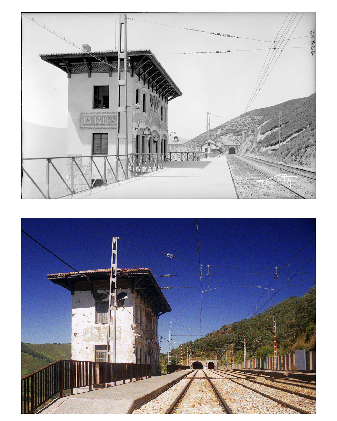

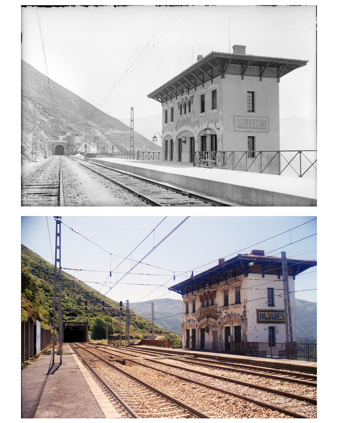

Volviendo a las comparativas, dos imágenes de la estación de Pajares hacia 1927 y en la actualidad.
luisignacio
Mensajes: 6418
Cuando solo tenía dos vías.
Mensajes: 297
Registrado: 27 Dic 2012 21:09
Qué bueno Luisignacio. Me encantan tus comparativas, son interesantísimas. Y has clavado el punto de vista. Yo lo intento pero no lo consigo, normalmente por la vegetación o simplemente porque no acierto. Por ejemplo en Parana es muy difícil repetir fotos antiguas por lo denso de la vegetación del entorno. Pero tirando de mi archivo podemos hacernos una idea...

Estupenda toma Paco!!
Gracias por subirla....que bonito era el pendular con las chopper en cabeza....

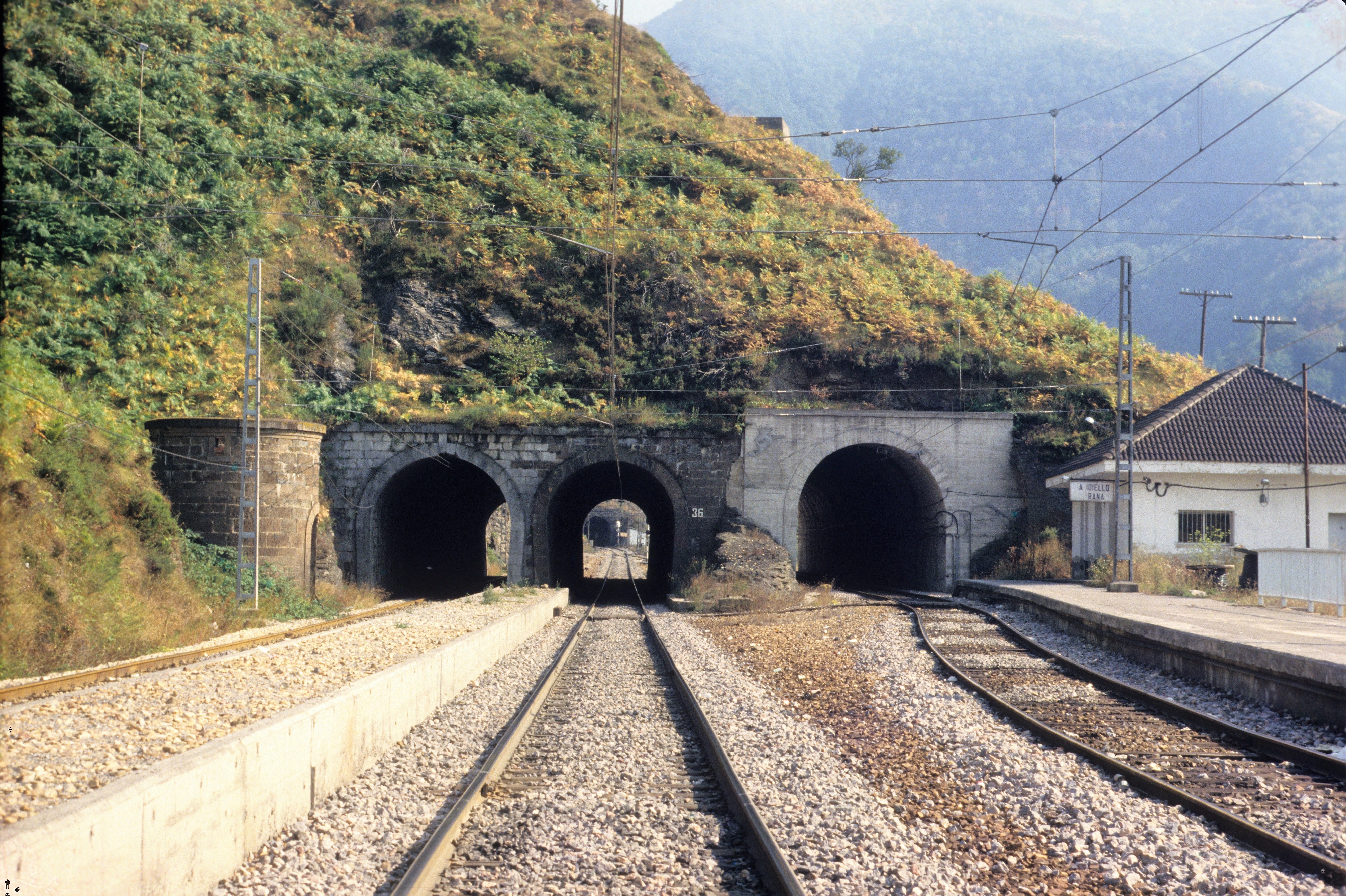

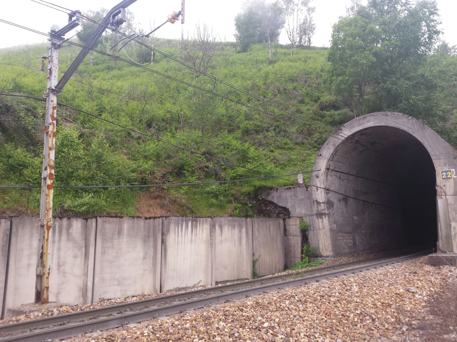

La verdad....es que hasta que no te pones a pie de via no te das cuenta de lo que realmente es Pajares.....y lo duro que tuvo que ser trabajar en su construccion.
Foto donde se aprecia la pendiente. Fijarse en el escalonado de los prefabricados de refuerzo. Y ya no digo nada en el poste original de norte!!

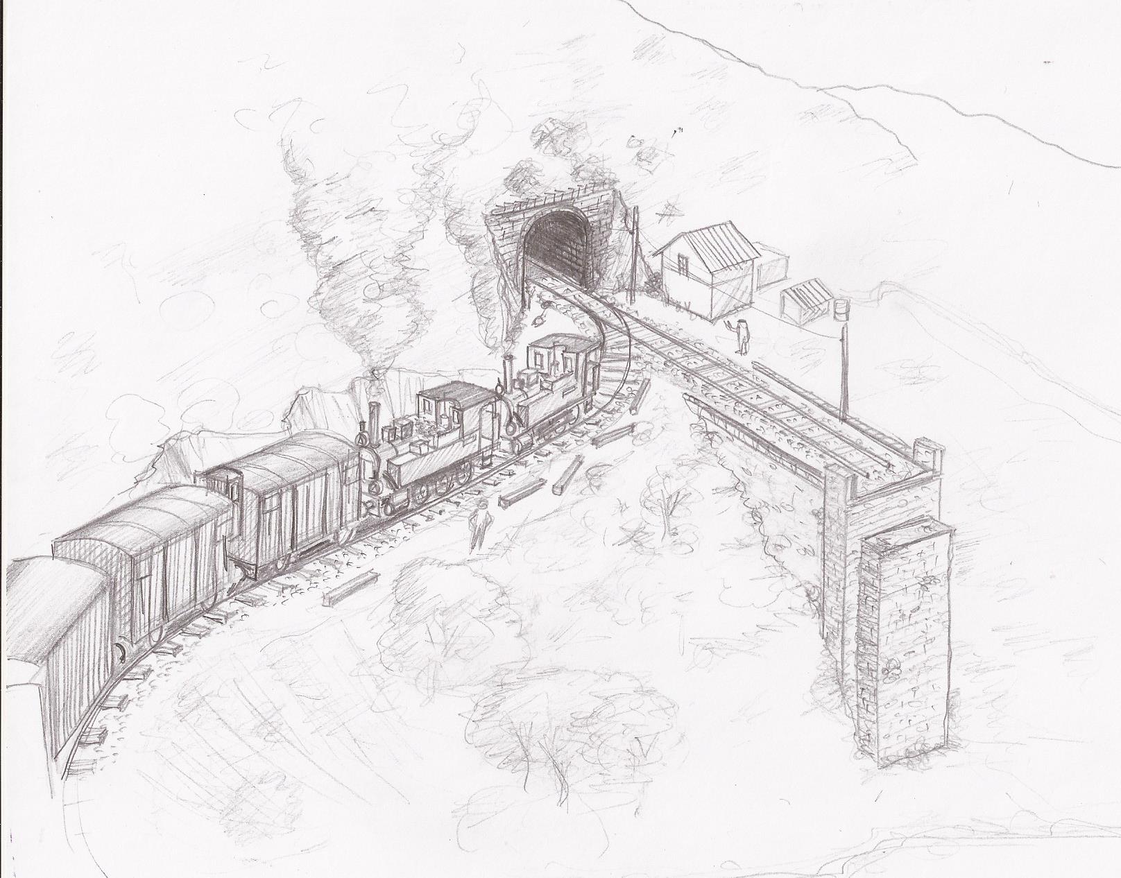

Crónica imaginaria de la época...
"Después de las pruebas satisfactorias del pasado 30 de marzo de 1888, comienzan a circular las primeras composiciones de mercancías por la variante que con tanto esfuerzo se ha construído aún cuando las nieves ocupan gran parte del entorno. Estas primeras circulaciones sirven de prueba para la apertura al tráfico de viajeros el próximo 2 de abril. Al cargo de la tarea las Norte 030T 601 "El Agueda" y 604 "El Selmo" tiran en doble tracción de los convoyes y se encargarán de la tarea durante los próximos 3 meses, tiempo necesario para reanudar la circulación por el nuevo viaducto de Matarredonda"
Por pasar la tarde. Cualquier disculpa es buena para hacer cuatro rayas y disfrutar del casi perdido placer de dibujar
Genial el dibujo Paco, gracias por compartirlo. Siempre me he imaginado la escena más o menos como la has dibujado (aunque juraría haber leído en alguna parte que la tracción se hacía por cabeza y cola, hablo de memoria).

HT120 escribió:
¿La historia pudo ser más o menos así?

Muy guapo el dibujo y muy probablemente era lo que se podría ver, con la salvedad de que pienso que las 600 siempre estarían en el otro extremo del tren, y me explico.
De lo que sabemos y que tan bien resumen Josele Fernández en http://objetivopajares.blogspot.com.es/ ... vaona.html las cosas pudieron seer así:
- Se hace una variante sobre el trazado del antiguo ferrocarril de vía estrecha, con curvas cerradas obviamente y un nuevo puente de madera sobre el arroyo de la vaguada, probablemente porque el anterior o ya no existía, o era demasiado estrecha y/o ligero para la vía ancha.
- Para ese trazado provisional se usan las 600 de Norte, tanto por lo cerrado de las curvas como, y probablemente más importante, su menor peso por eje (un 25%) respecto de las locomotoras habituales en el puerto por entonces.
- Es probable que ese trazado llegase desde la boca norte del Peña Negra a la norte del Canto de los Galanes, es decir hasta la misma estación de Pajares. Esto tenía muchas ventajas, entre otras la de permitir apartar la tracción en la estación para hacer el relevo sin hacer un nuevo apartadero. De hecho no veo que hubiera sitio para hacerlo de otra manera.
- Se construye un apartadero, probablemente en la boca norte del Peña Negra y probablemente para apartar la tracción de los trenes descendentes.
Quizás, cuando un tren ascendente llegaba a la estación de Pajares, la tracción se apartaba, las dos 600 (si es que la doble tracción era lo habitual como parece) se colocaban en cola y remolcaban el corte hasta superar el puente, donde otra locomotora habitual que lo esperaba simplemente se enganchaba por cabeza y seguía con él normalmente. Se podría de hecho fraccionar el tren para subirlo en trozos si hiciera falta.
En los trenes descendentes, la tracción habitual se apartaría en el apartadero de la boca norte del Peña Negra, quizás construido sobre el trazado que iba al puente derruido. Las 600 lo engancharían por cabeza y lo bajarían a Pajares, donde otra tracción ya lo llevaba a destino en Asturias.

La teoría de Javier me parece estupenda y explica muchas cosas acerca del sistema empleado. Sobre si la vía salía de Pajares o se limitaba a bordear el puente, lo único que puedo aportar es que con probabilidad desde los primeros tiempos existió la vía de apartadero en la estación lado León, que se internaba unos metros en la plataforma del ferrocarril auxiliar por la ladera del Canto de los Galanes y que, más tarde, se utilizaría como cargadero de carbón. No es una prueba definitiva, sobre todo porque vías similares existían en otros puntos como Malvedo, pero sí serviría de comienzo a la hipotética derivación.
En cuanto a la doble tracción por cabeza y cola, la cita proviene de las memorias de Zurdo Olivares, Veinte años de vida ferroviaria y diez y seis después, publicado en 1911, un libro por otra parte muy interesante y recomendable. Evidentemente, dado el tiempo transcurrido entre el episodio y el momento de su redacción, es posible que la memoria de Zurdo fallase, aunque también es cierto que es un dato muy peculiar como para olvidarse. Comenta Zurdo que las locomotoras empleadas fueron las n.º 601 EL AGUEDA, 602 EL TERA (más conocida como TARRACO) y 604 EL SELMO, estas dos últimas todavía existentes hoy. Respecto al lugar de la maniobra, desde luego que Pajares es el punto más plausible al norte, pero dudo mucho que con unas máquinas tan pequeñas se hiciera el recorrido completo hasta Busdongo. Me inclino a pensar en una solución similar a la que plantea Javier.

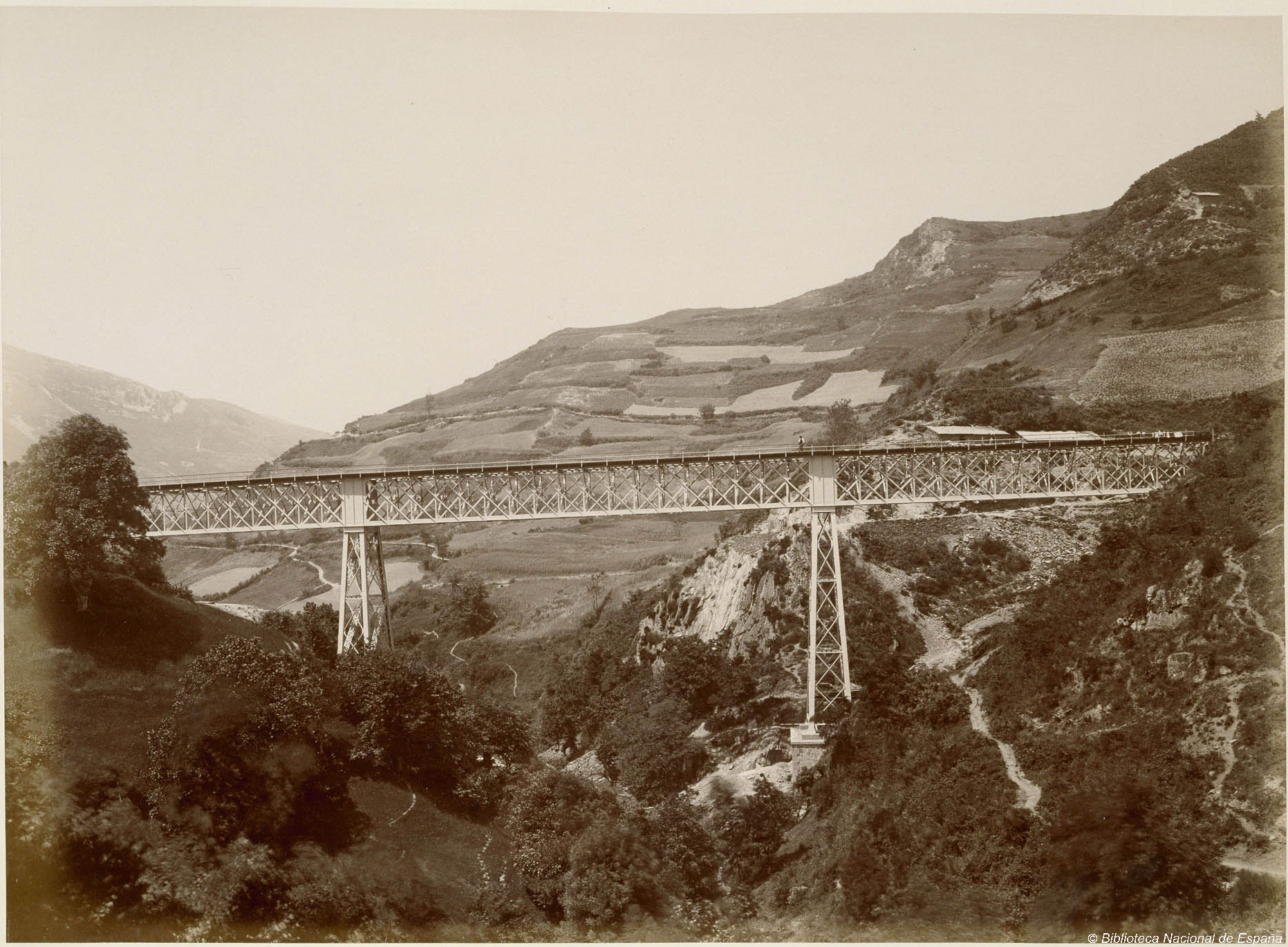

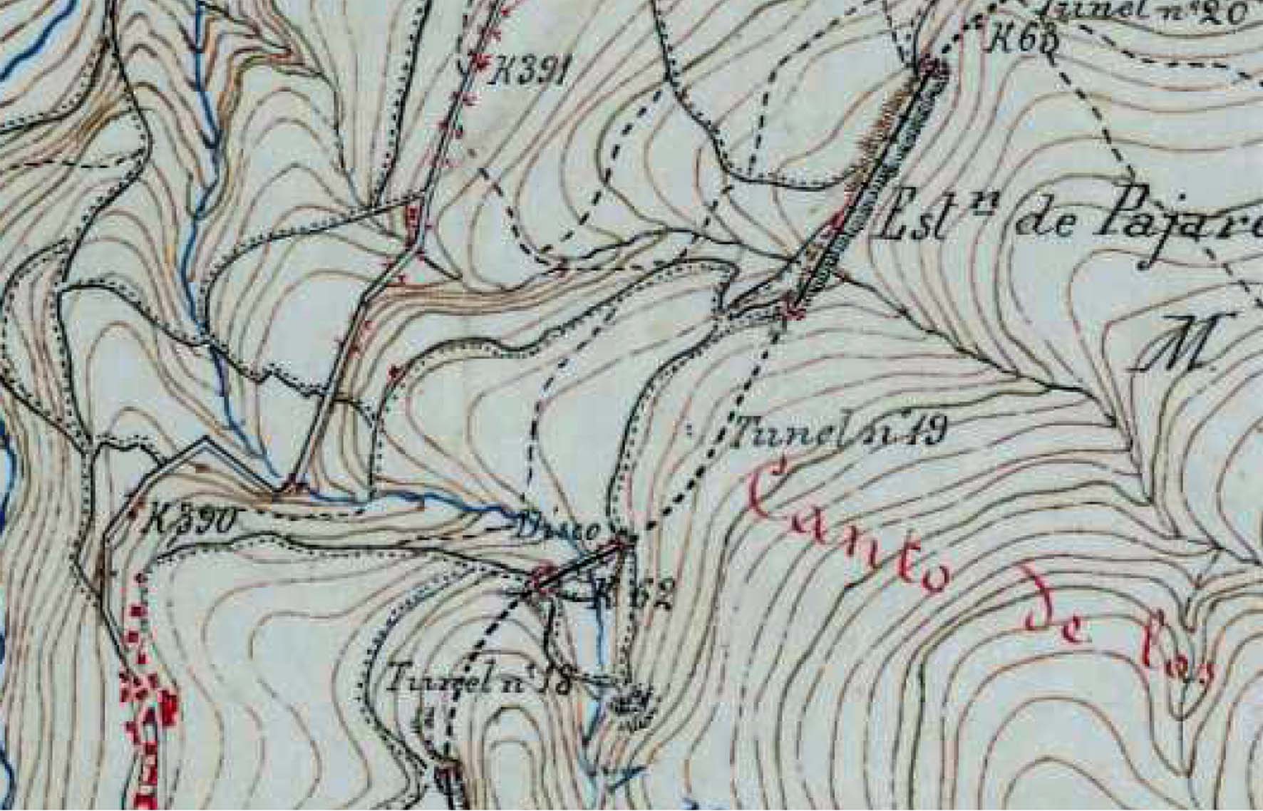

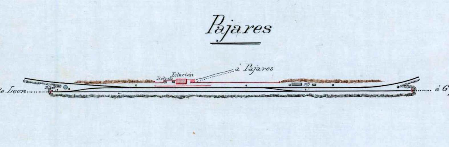

Para terminar, adjunto dos imágenes obtenidas del Reconocimiento Militar del Ferrocarril de León a Gijón, datado en 1891 y disponible en la biblioteca del Ministerio de Defensa.
Como se ve, la esatción de Pajares contaba con el apartadero en lado sur usando parte de la antigua trinchera ya en aquel momento, lo que es perfectamente compatible con que los trenes llegaran por el trazado del "tranvía" por ahí.
Más interesante aún es el detalle del plano de la linea, donde se aprecia perfectamente aún la variante, me atrevería a decir que con vía. Es posible que el trazado del tranvía para librar el puente fuera más pegado aún al monte, y la desviación se hiciera mucho más cerca para tener un radio mínimo, lo que explicaría también el puente de madera que hubo de tenderse en esa vaguada.

paquete escribió:
EL COMERCIO, 1 de marzo de 1888:
"Si no ocurren otras averías de consideración en la vía férrea más que la destrucción del viaducto de Mata Redonda, (sic) no se interrumpirá el servicio después de hacer el expaleo para el paso de los trenes, pues en el lugar del siniestro se hará trasbordo, habilitando un camino de ladera para los viajeros, mientras se construye un puente provisional de madera, que acaso se proyecte de cuatro tramos de 10 metros de luz cada uno"
No lo habia llegado a ver y queda explicado el transbordo. ¡Gracias!
El puente de madera, que con esa noticia sabemos que pudo ser de cuatro tramos de 10 metros y por tanto, muy probablemente en curva cerrada, es posible que fuera, precisamente, lo que se aprecia en el plano que adjunto. Que fuera de madera explica, también el uso de "maquinitas" tanto por el redio de curva, como por el peso por eje.
¡Va aclarándose el tema!.
