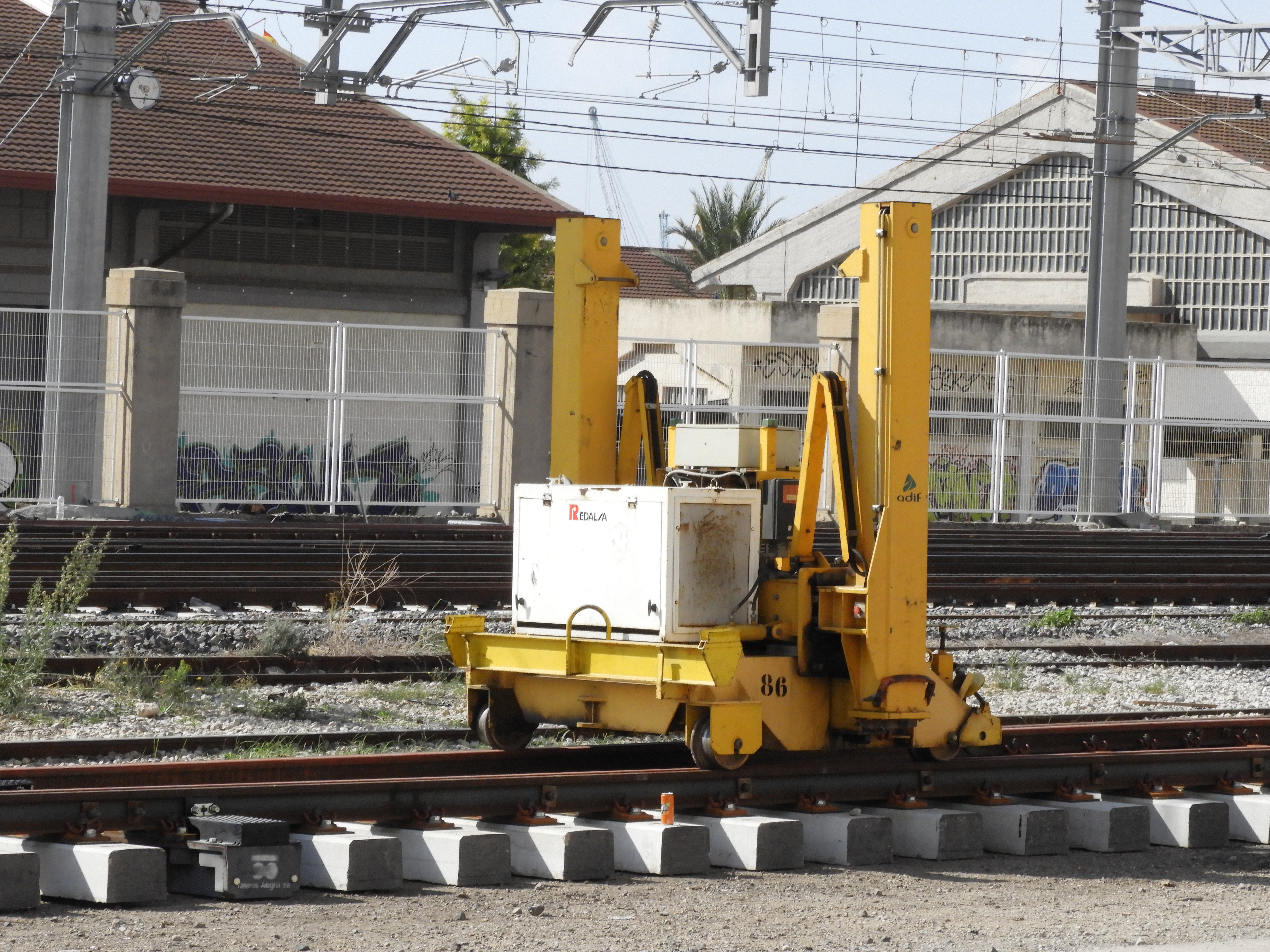

Ayer en Tarragona pude fotografiar este extraño (para mi) elemento que tenía unas pequeñas ruedas y que supongo ha de servir para hacer algún tipo de trabajo sobre vía que desconozco, alguien sabe que es y para que sirve.

Sirven para desplazar los desvíos una vez ya montados a su ubicación final ;)

Buenas. Como indica el compañero, lo que ves son porticos PEM. Estos en concreto son propiedad de REDALSA. Pueden funcionar acompañados de los módulos LEM. Fundamentalmente:
- Monto un desvío en una campa apartada de la vía
- El desvío hay que llevarlo a su sitio. ¿Cómo?
- Los pórticos se posicionan sobre el desvío, exteienden unas patas y lo levantan a peso. Posteriormente, pueden ripar lateralmetne el desvío hasta colocarlo en su posición sobre el lecho de balasto.
- Adicionalmente, si me hace falta, puedo ripar el desvío hasta la vía, y estando levantado, los lorrys LEM se meten debajo y lo cargan a peso. Los LEM luego se desplazan por la vía hasta el punto de implantación.
Y como que una imagen vale más que mil palabros...

Muchas gracias, un proceso curioso.
