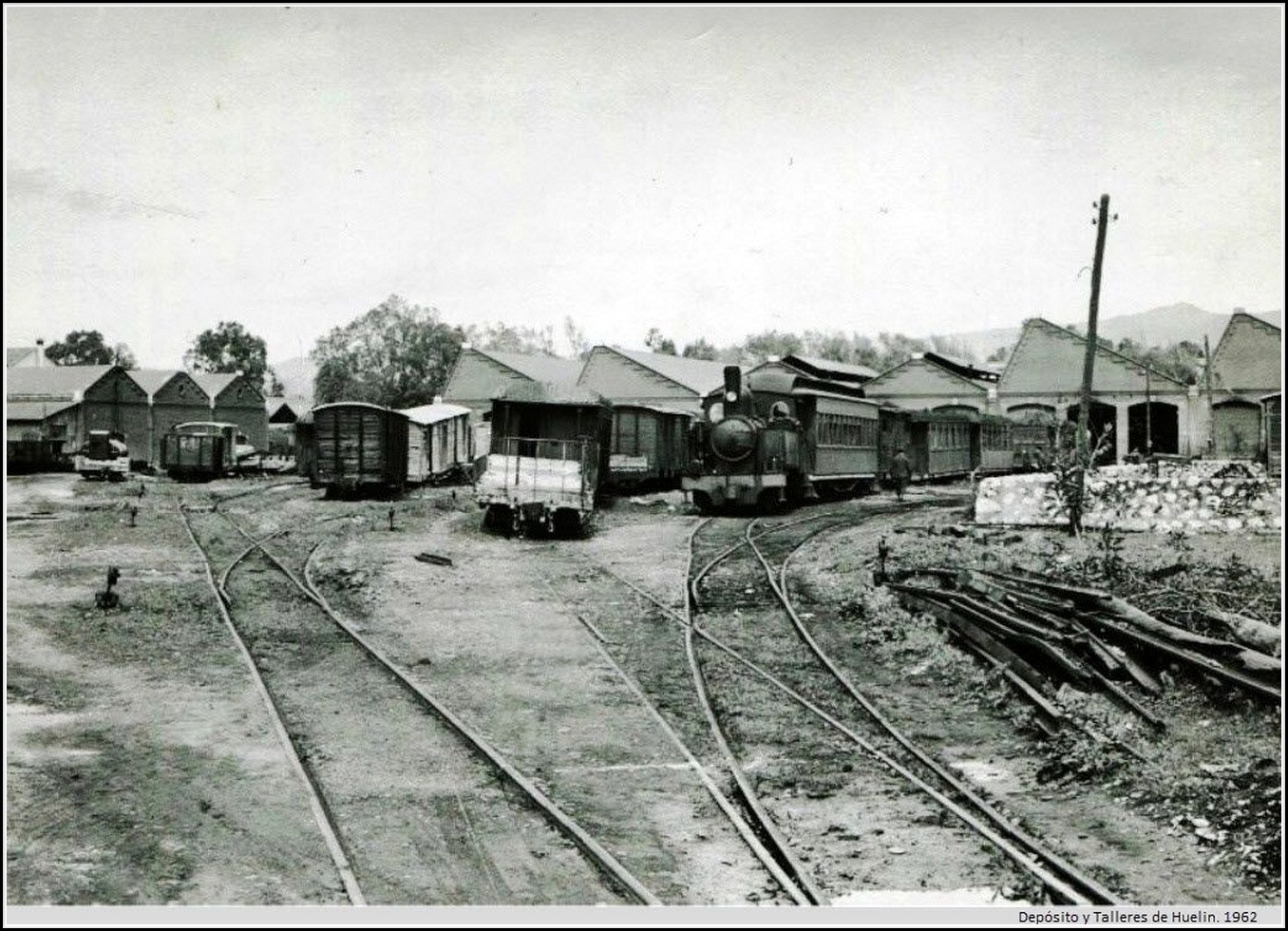

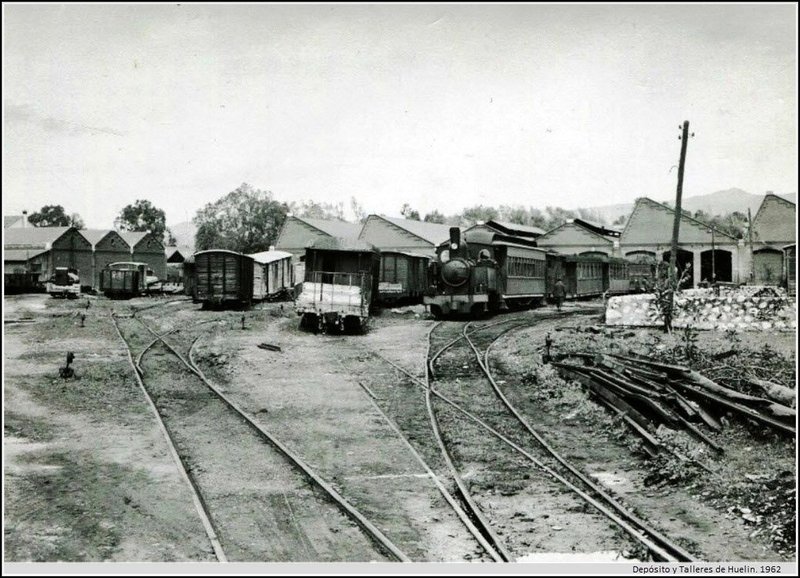

Deposito y talleres de Huelin. Málaga 1962
Foto de Jeremy Wiseman, compartida por Jorge Porras Palomo

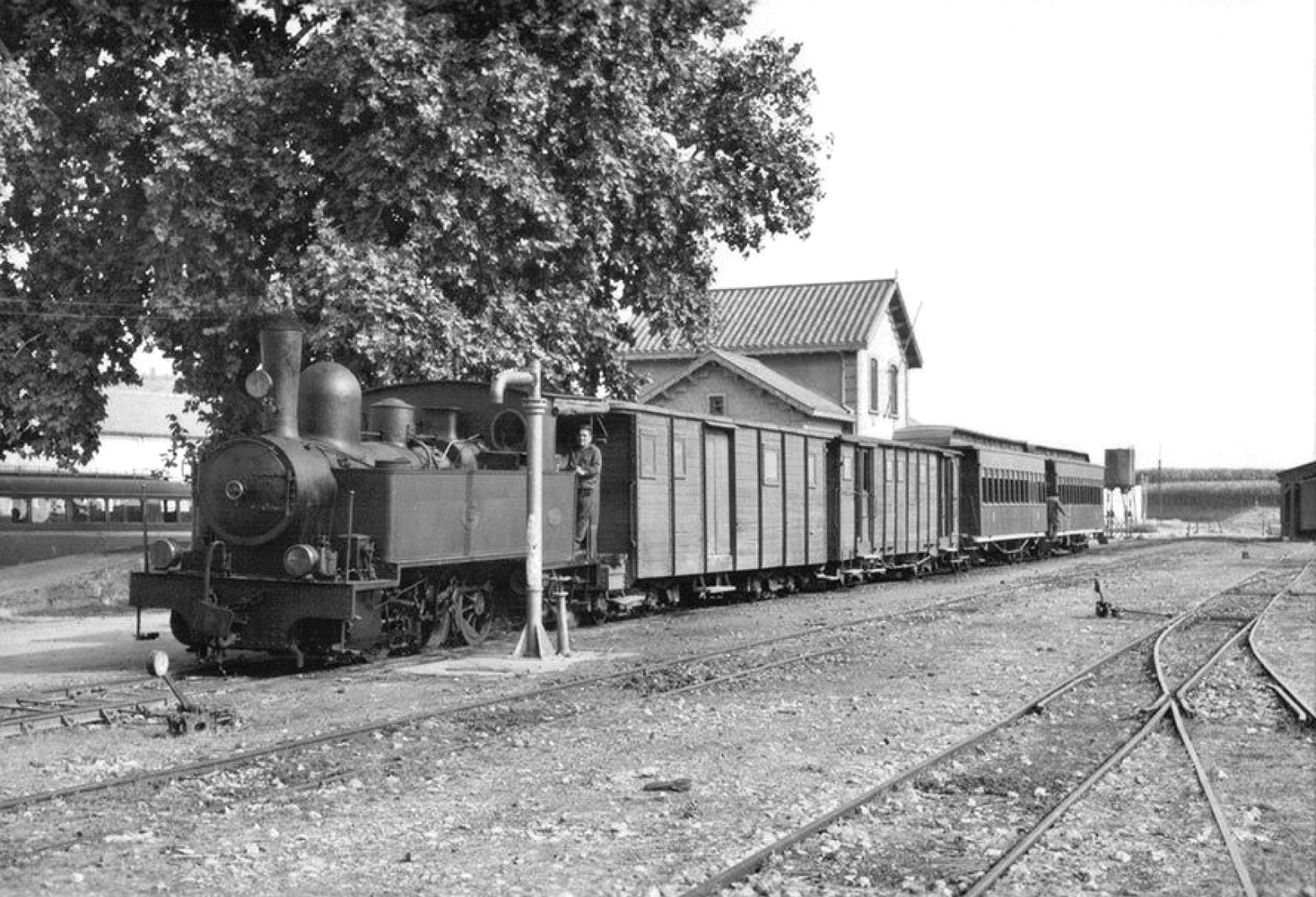

Tren de los FSM en la estación de Alhaurín de la Torre.
Foto: Sin datos de su autor.
Cortesía : El Ferrocarril en Andalucía
En esta imagen de primeros los años cuarenta es de la incorporación de la antigua línea MAC, no de FSM en Alhaurín de la Torre línea Málaga a Coin, se trata concretamente de La Nogalera Estación apeadero, la locomotora Tubize en operaciones realizadas la maniobra de enganche y con destino a Málaga.
Fotografía B.Arenas.

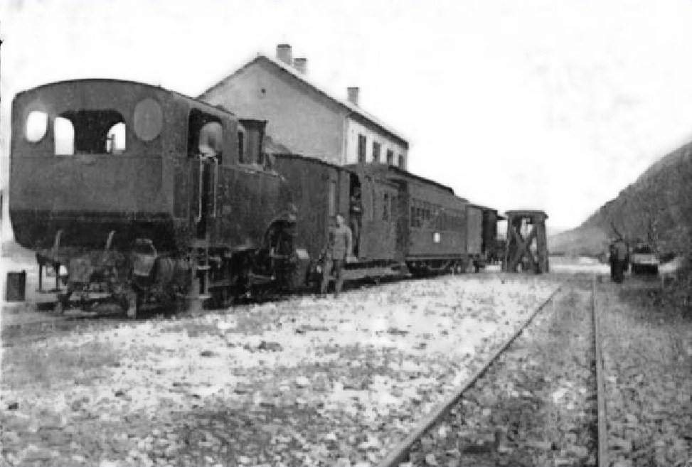

Tren de los FSM en la Estación de Ventas de Zafarraya (Granada), años 40, aprox.
Sin datos de autor

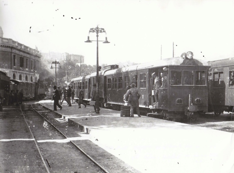

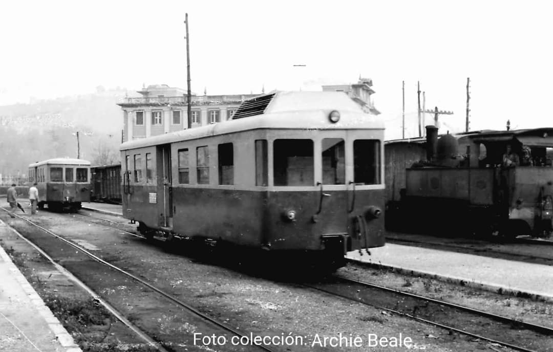

Estación FSM de Málaga.
En primer término Automotor Billard serie 2100 de EFE maniobrando para acoplarse al coche remolque de retorno con destino a Fuengirola y en la vía n°4 locomotora Tubize serie 21/28 . Año 1962
Foto: cortesía Archie Beale.

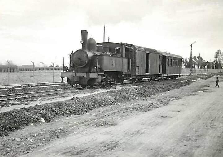

Una 030T de Tubize encabezando una pequeña composición de los FSM aproximándose a Churriana. Año 1964.
Foto: Jeremy Wiseman.

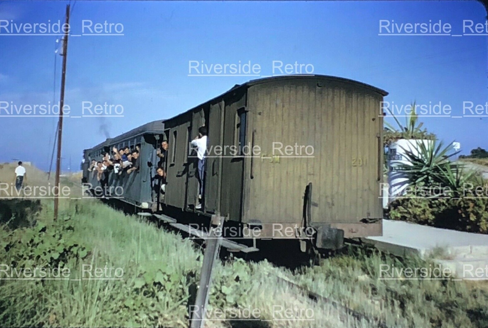

Composición de los FSM abandonando alguna estación de nombre desconocido, en el furgón de cola se divisa la numeración FSM 201
Año 1964. Foto: eBay

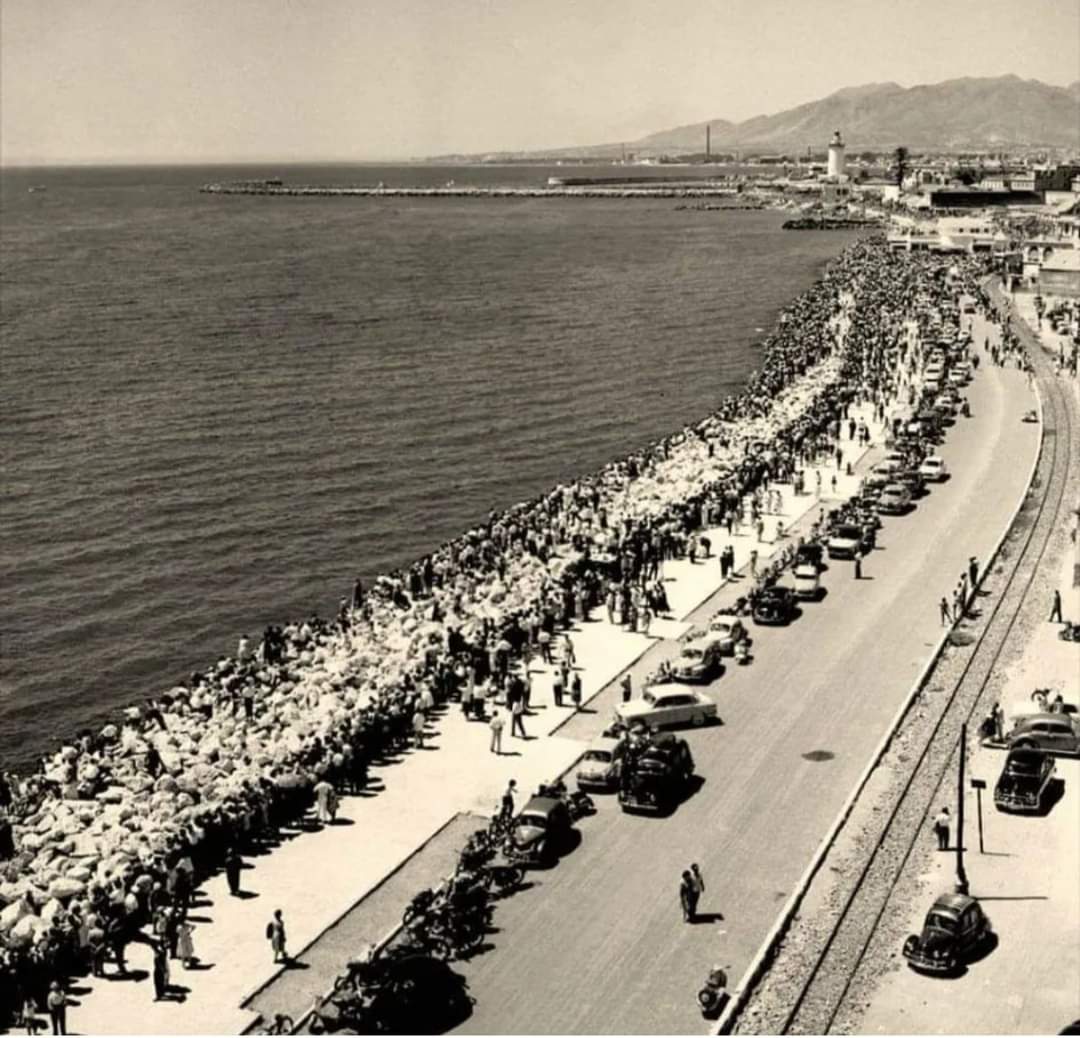

Línea Férrea de FSM paralela al actual paseo marítimo de Málaga. Años 50

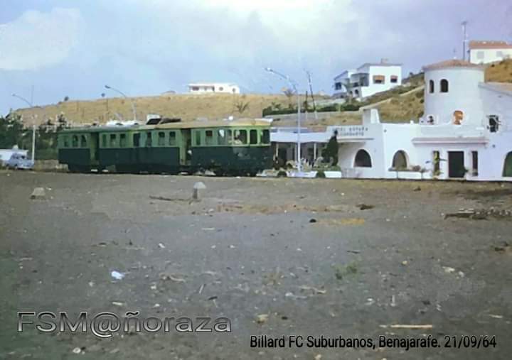

BENAJARAFE 21-9-1964

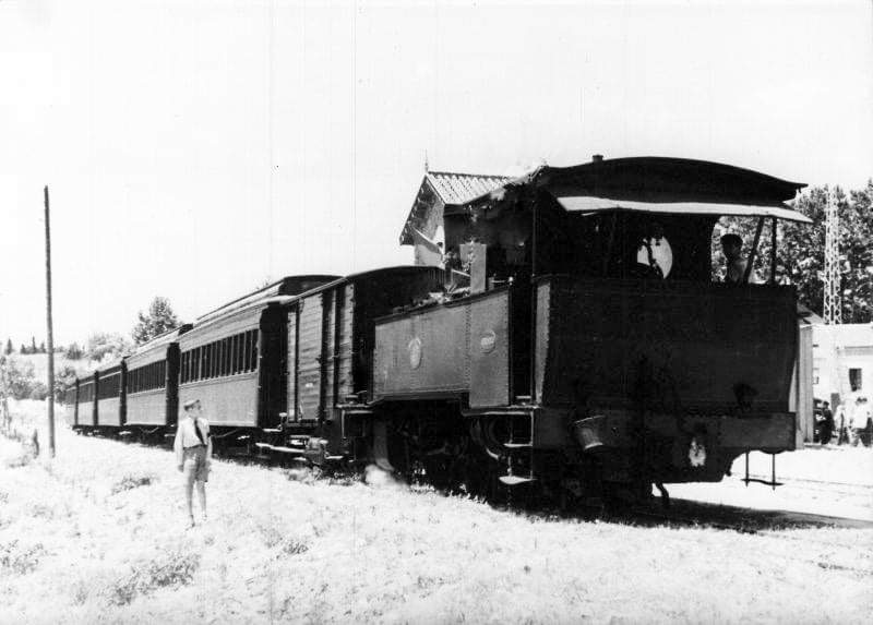

Tren mixto de los FSM en la estación de Vélez-Málaga.Octubre de 1962,
Foto: H. Todt

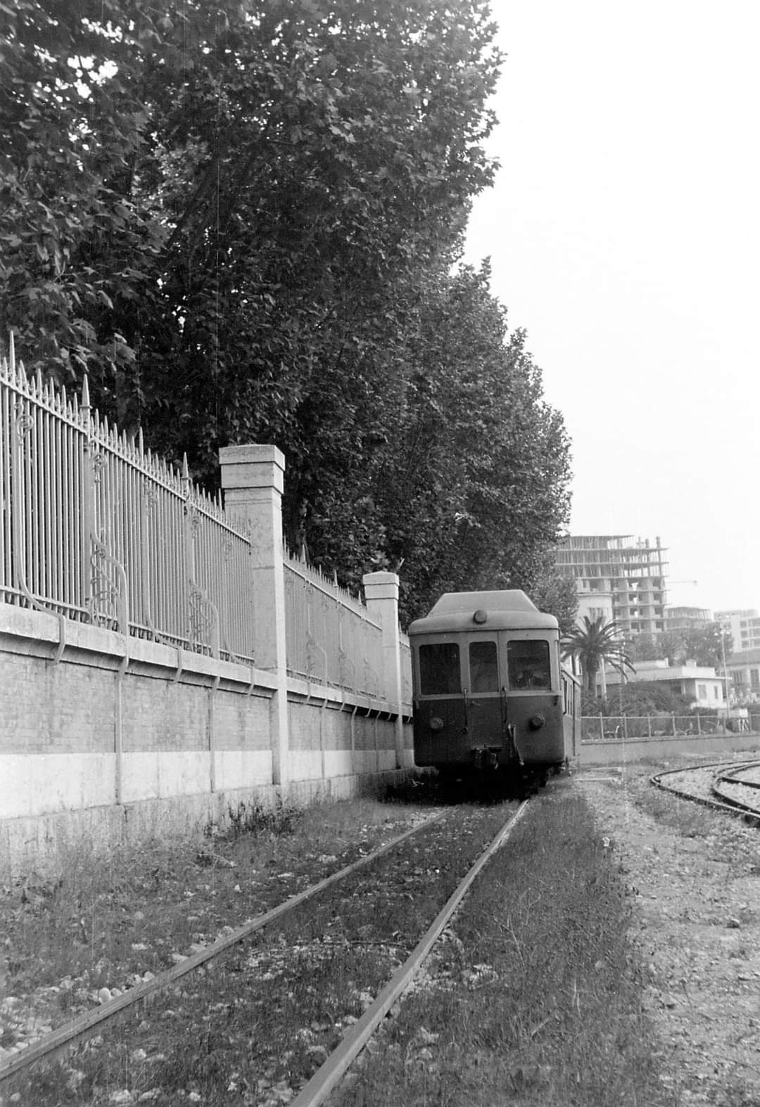

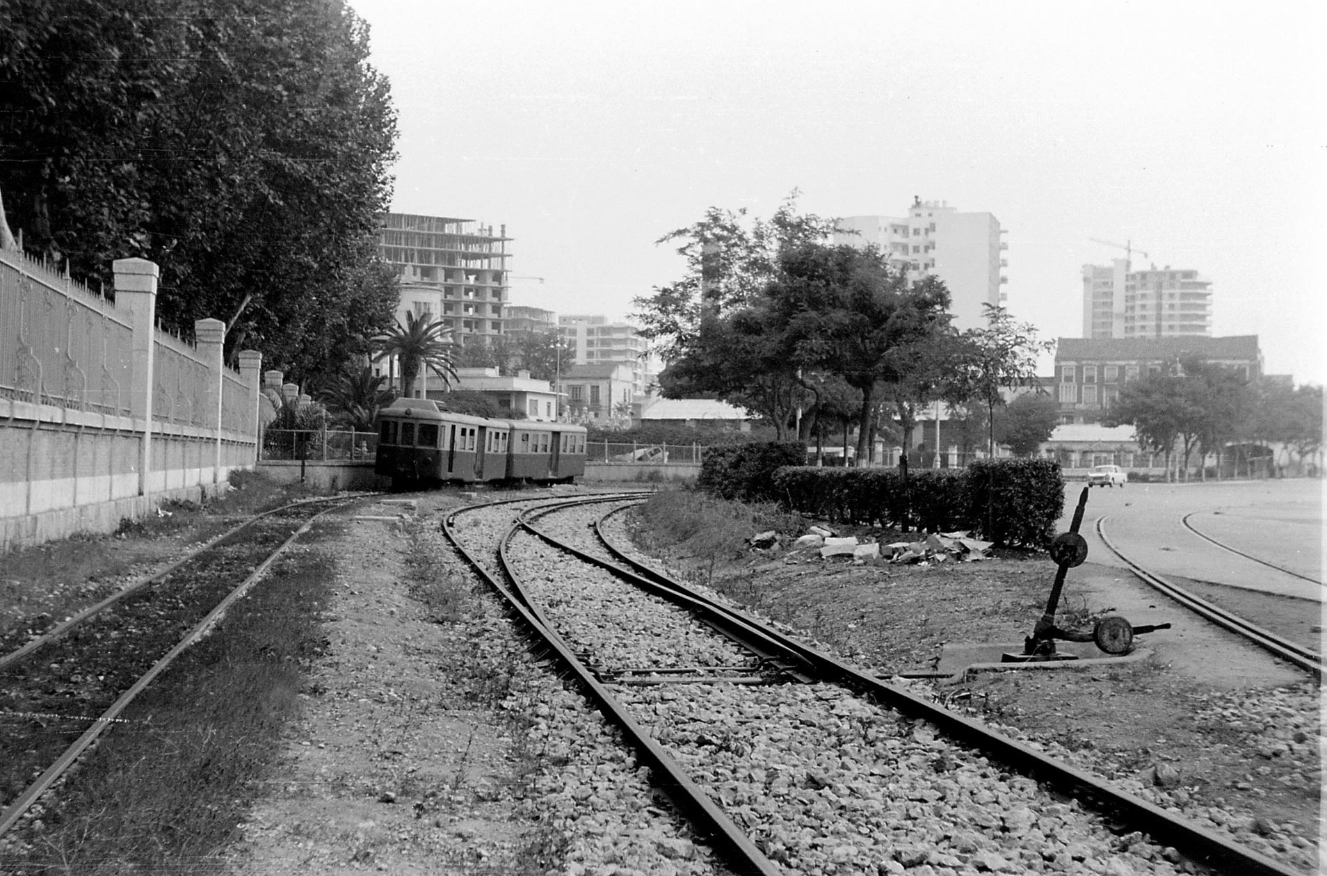

Automotor BILLARD en el interior del puerto, paralelo al paseo de los curas.
MÁLAGA 1967
Foto cortesía : Jose Francisco Muñoz Antivon

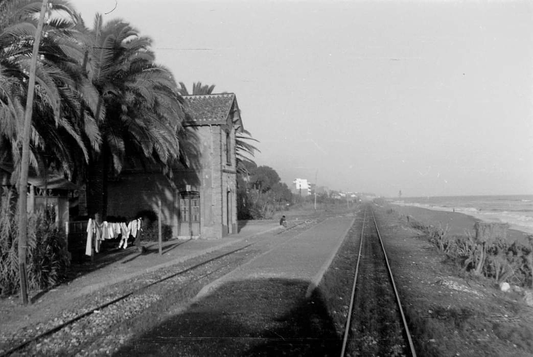

Estación de CHILCHES.

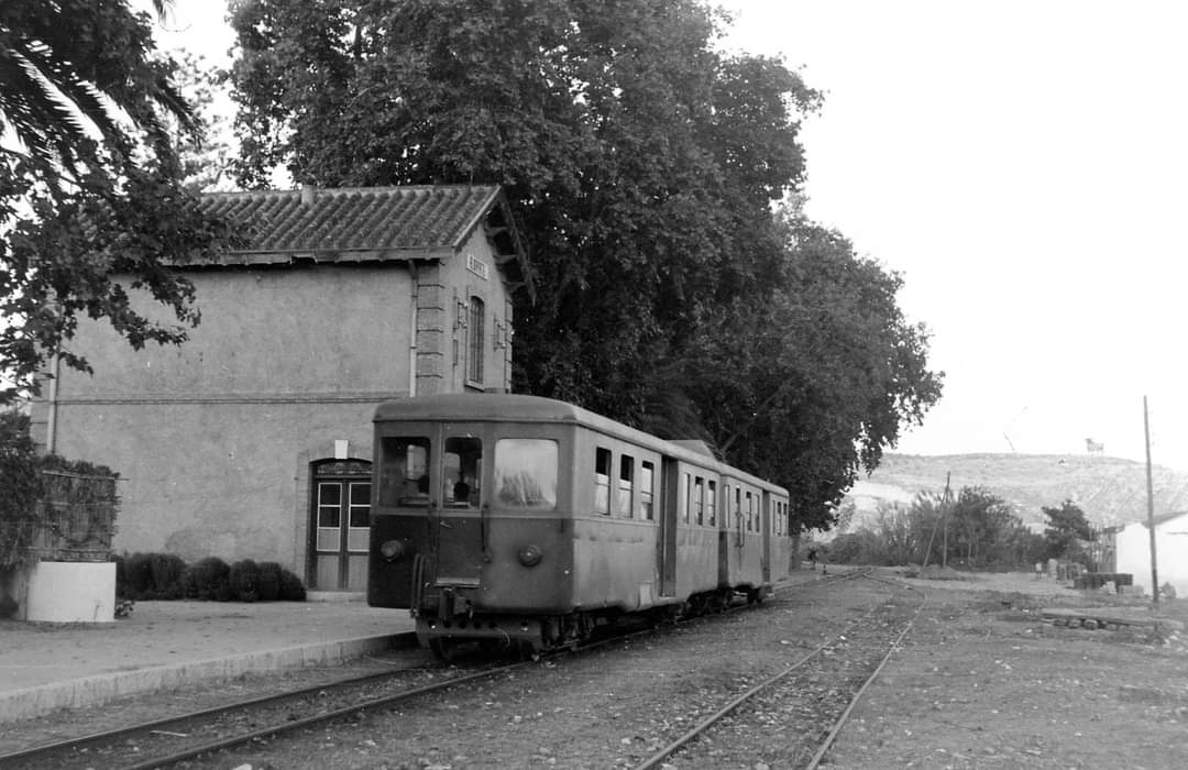

Automotor BILLARD con remolque en la estación de ALMAYATE.
