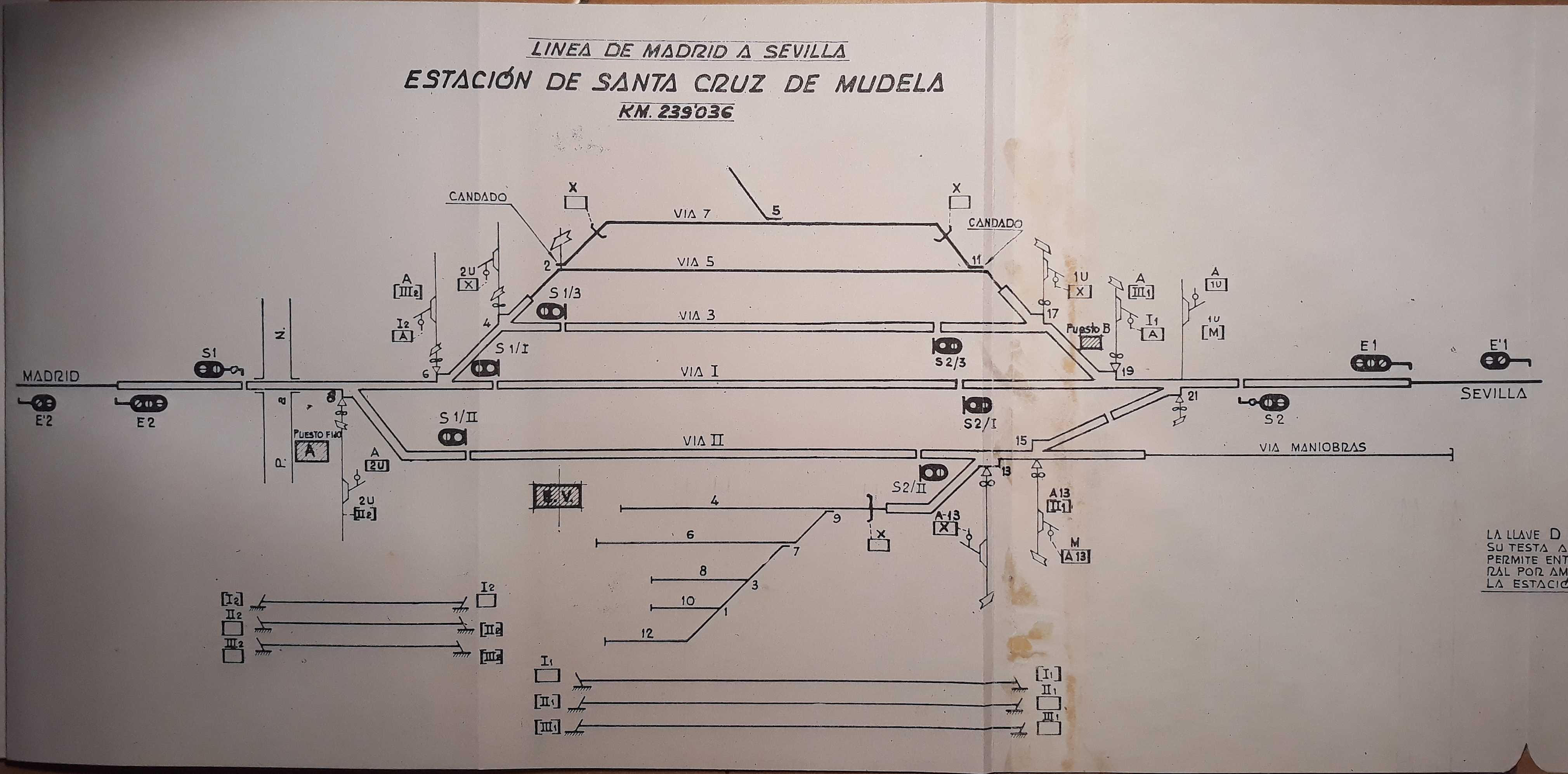

Buenas:
Dando vueltas a lo mucho que he aprendido con vuestras aportaciones sobre las instalaciones actuales de señales, quisiera plantear algunas dudas sobre configuraciones más antiguas.
Me llama la atención el esquema de la estación de Santa Cruz de Mudela de 1972 publicado por Juan4025 en el hilo de Planos y esquemas de estaciones españolas (https://www.forotrenes.com/foro/viewtopic.php?f=9&t=12718&start=1260#p804053
Voy a lanzar algunas hipótesis y ya me corregís (numero para facilitar respuestas)
1) Las señales de salida (S1 y S2) no disponen del foco amarillo: supongo que esto se debe a que no hay señales intermedias por el sistema de bloqueo (BT?, BLAU?) y la siguiente señal que se encontrará el tren será la de avanzada de estación colateral que no dispondrá del foco rojo, igual que en E'1 y E'2.
2) S1 y S2 sí disponen de foco blanco (interpreto que hace 50 años se usaba el blanco y no la x para indicar ese color): ¿es para permitir maniobras en la vía general o tenía alguna otra función?
3) Las señales de salida interiores: también interpreto que son bajas rojo/blanco. ¿Cómo funcionaba la salida? ¿Cuando quedaba libre el cantón, S1 indicaba vía libre y el responsable de circulación establecía el itinerario y autorizaba la maniobra de salida desde, por ejemplo, S1/II? O bien ¿S1 sólo mostraba vía libre después de establecer el itinerario y autorizar la maniobra desde S1/II?
4) Las señales de entrada no disponen de foco blanco: ¿no se contemplaba ningún tipo de rebase o maniobra autorizada a las vías de estacionamiento o apartado desde las entradas? ¿Cómo se autorizaba el retroceso en caso de maniobras en la vía general?
gracias
Mensajes: 6461
Empiezo diciendo que no me dedico profesionalmente a temas ferroviarios, cosa que no quiere decir que no lo haya estudiado.
Según lo que he estudiado, esta estación no tenía señales de salida por cada vía, solamente tenia una única señal de salida para todas las vías, señal que en otros tiempo se conocía como "Señal Totalizadora". La Señal Totalizadora de Salida indicaba que el trayecto entre las estaciones contíguas estava abierto permitiendo su circulación desde la señal que indicara "via libre".
Las señales de las vías principales, en el caso de Santa Cruz de Mudela las vías I, II y 3, eran solamente lo que se conocía como "Indicativas", eso quiere decir que indicaban solamente si el itinerario (disposición de los aparatos) estava establecido.
Una vez que la Señal de Salida Totalizadora indica Via Libre, y la Señal Indicadora de Itinerario indica Movimiento o Rebase Autorizado, el Jefe de Estación puede indicar la Salida del Tren por medio del Banderín, Gorra y Silvato.

Hola Fantito:
Lo primero decir que en mi caso ni soy un profesional, algo evidente por lo que pregunto, ni tengo el profundo conocimiento que tú demuestras cada día (literal) en materia de ferrocarril y modelismo.
Pero tu respuesta me genera más dudas de las que tenía:
Sobre las señales de salida: he estado repasando mis apuntes, tienes razón, se trata de una señal de salida totalizadora (S1 y S2) y en cuanto a las otras (S1/I etc) creo que la denominación correcta es "indicadoras de salida". Lo que ya no tengo tan claro es que sean meramente indicativas de que está establecido el itinerario, quiero decir, en los casos que no sea necesaria la orden de marche el tren (por el sistema de bloqueo y/o control CTC) podrían autorizar por sí misma que el tren inicie la salida (o prosiga la marcha en caso de no tener parada en la estación). Y quiero relativizar aún más esta última afirmación porque estamos hablando de una configuración de señales de 1972 (no hay CTC, lo que elimina una variable) e ignoro completamente el reglamento vigente en ese momento.
Aunque sí podemos hablar de cómo se aplicaría actualmente. Y en ese sentido estaría muy bien que los expertos nos ayudaran a interpretar la última parte del artículo 403 del reglamento cuando dice que se dará orden de marcha en "Estaciones intermedias de BA cuando no sea visible para el Maquinista la señal de salida y no exista indicadora de salida o cuando éstas no funcionen" [la negrita es mía]. Aunque es evidente por la configuración de señales que el sistema de bloqueo en Santa Cruz de Mudela (al menos en 1972) no era BA, interpreto que el reglamento actual prevee la posibilidad de que las señales "indicadoras de salida" formen parte de una estación con BA y que en este caso no sería necesaria la orden de marche el tren. Pero, insisto, las variables son tantas que puedo estar completamente equivocado.
En todo caso, como mi objetivo último, además de intentar comprender este sistema complejo lleno de variables, es intentar aplicar el sistema de señales a una maqueta y eso significa que el sistema de bloqueo siempre exigirá la orden de "marche el tren" con Banderín, Gorra y Silvato, (o no, ya veremos con los años) me sigue quedando la duda sobre el orden en que suceden las cosas.
Lanzo una hipótesis:
1) Trayecto a la siguiente estación libre
2) S1 a Verde y E2 a Rojo (aunque ya debería estarlo previamente)
3) Establecimiento itinerario de salida por ejemplo desde vía II por responsable de circulación
4) S1/II pasa de Rojo a Blanco (o ¿rojo + blanco?)
5) Marche el tren
6) Tren inicia salida en marcha de maniobras hasta rebasar S1.

Parece que estoy manejando un reglamento antiguo, el de 1992, así que relativizo absolutamente todo lo dicho.
según el reglamento publicado en el BOE en el 2015:
1.5.1.8. Orden de marcha.
Es el conjunto de indicaciones previas que se deben dar al Maquinista para que su tren
pueda salir o pasar por una estación.
1. La orden de marcha se da con la orden de la señal de salida, si existe y no hay que
considerarla inexistente. Para ello, basta que no ordene parada o, en caso contrario, que se
autorice su rebase por el Responsable de Circulación si procede.
Si la señal de salida no es visible desde el punto de estacionamiento y no existe o no
funciona la señal indicadora de salida, el Maquinista iniciará la marcha en condiciones de
cumplir lo que ordene la señal de salida.
La orden de marcha se complementará, con la señal de paso, para los trenes directos, o
con la señal de marche el tren, para los trenes parados, en los siguientes casos:
▪ Hacia un trayecto con BT.
▪ Hacia un trayecto con BTV, circulando a contravía.
▪ Cuando la señal de salida afecte a más de una vía, conforme a lo dispuesto en el
punto 7 del artículo 2.1.6.2.
Mensajes: 72

renferoII escribió:
Al autorizar una maniobra o vía libre, el enclavamiento identificaba la vía que tuviera las agujas dispuestas para la salida. Al girar la maneta del cuadro, la señal interior correspondiente a esa vía se abría.
Esto quiere decir que cualquier cambio de las agujas de salida debe hacerse con la señal de salida exterior en rojo, que no es suficiente con que todas las salida interior estén en rojo ... ¿es así?
