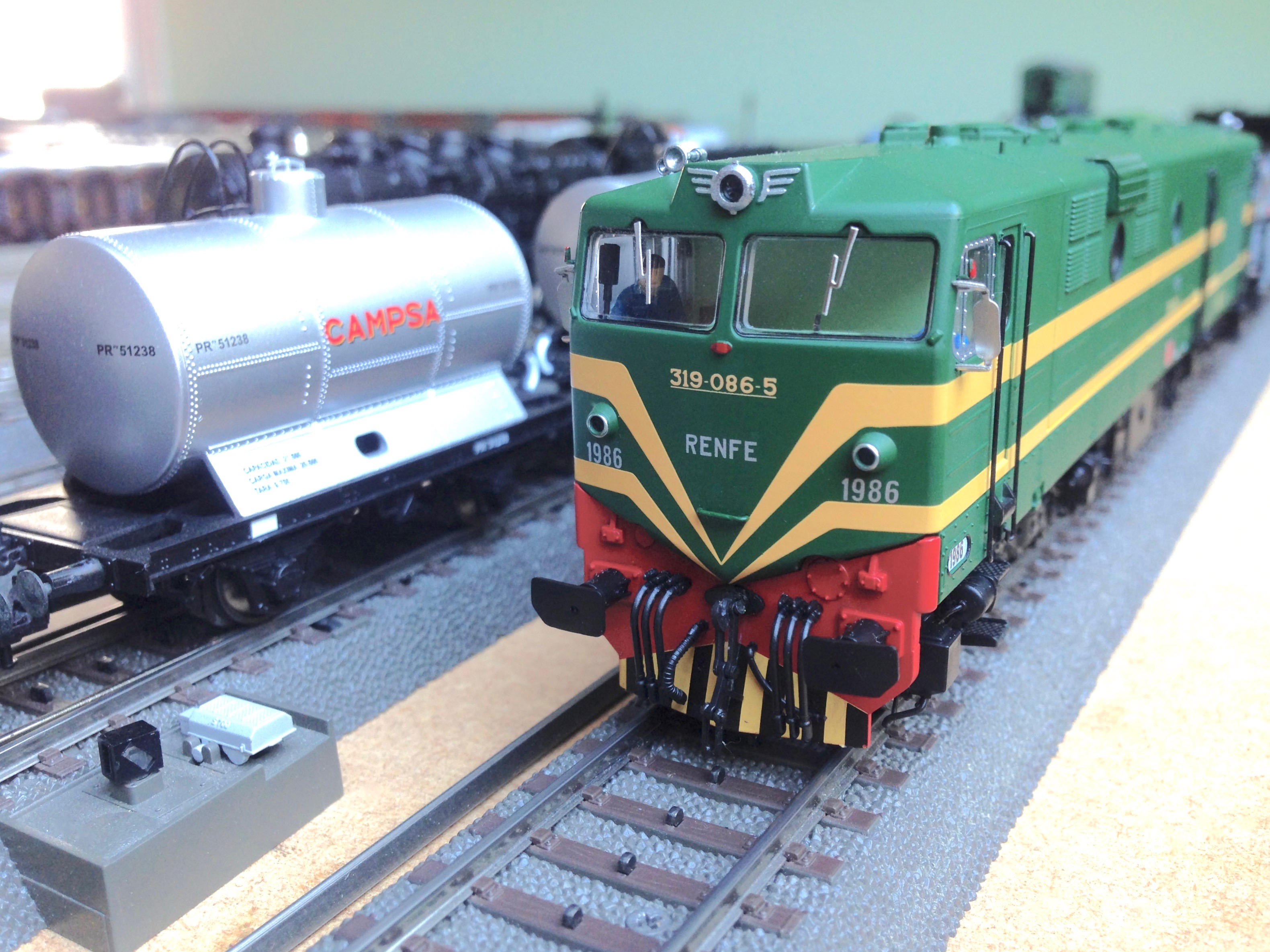

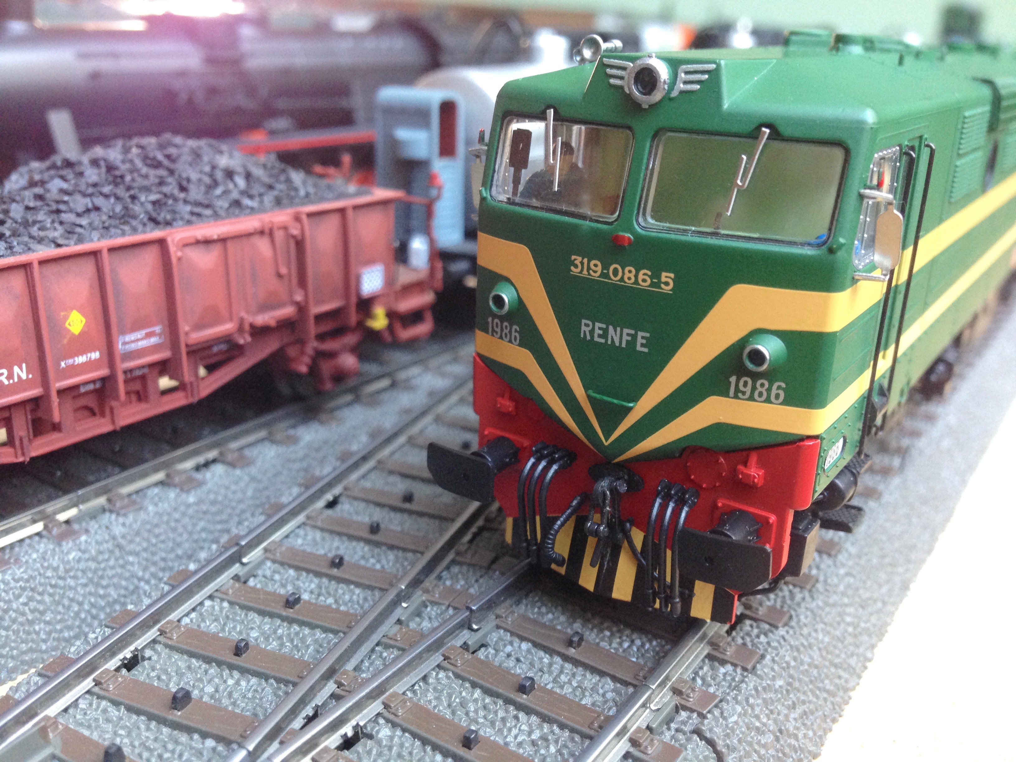

Buenos dias,
Aqui teneis la 1986 con enganche de husillo metálico funcional ya puesto.
Es una lástima que en el frontal decorado, Mabar no lo hubiera ya incorporado de origen en lugar del gancho simple o que por lo menos no lo hubiera colocado dicho gancho pegado y no a presión a la pieza romboidal negra y carrocería que dificulta y mucho el sacarlo con riesgo de daños colaterales. No ha sido mi caso por suerte.
Son estos detalles, que deberian tenerse en cuenta a priori y que no representan ninguna dificultad técnica en su elaboración y que añadiría aún si cabe más valor a esta magnífica locomotora de Mabar.
Slds.
Josep Ma.
Barcelona
Husillo cerrado
Husillo abierto

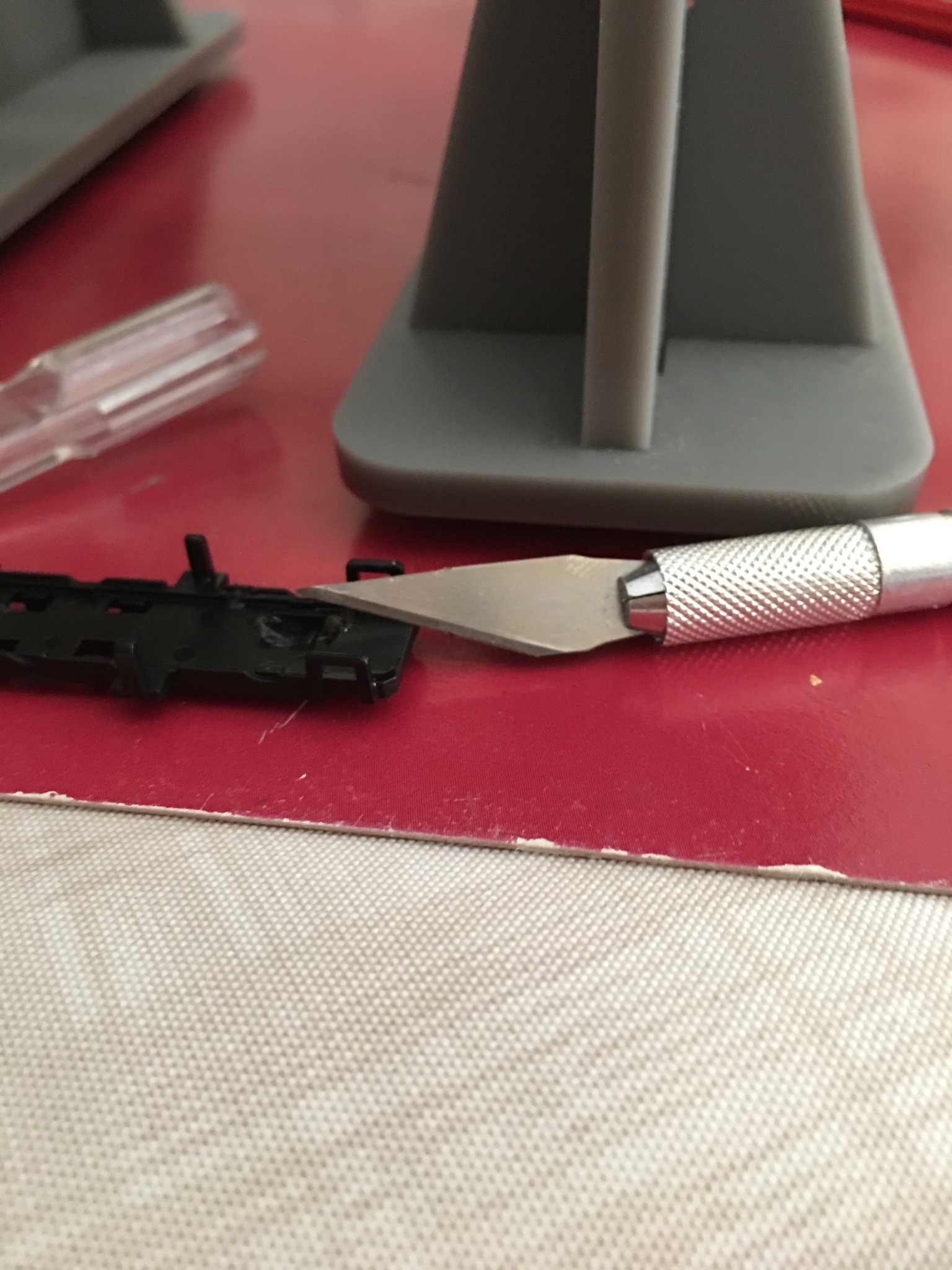

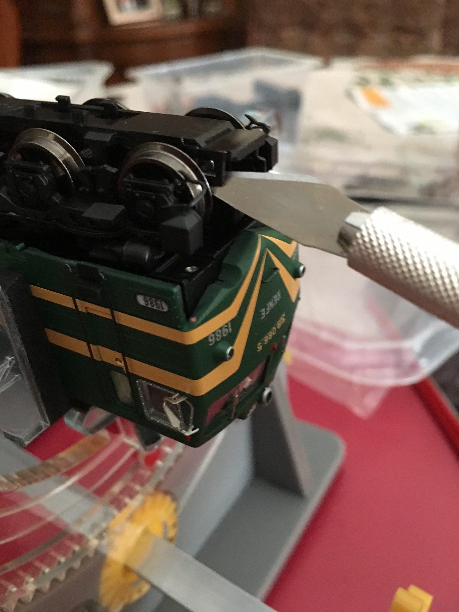

jmtren escribió:
Tienes que solar las pestañas delanteras de la tapa de engranajes del bogie, las pestañas que apuntan al faldón (están un poco camufladas dichas pestañas), en cuanto las desajustas salta la tapa sola, posteriormente ya puedes separar los laterales del bogie y puedes manipular los ejes para su cambio. Los laterales del bogie no salen hasta que se retire dicha tapa.
Gracias por tus indicaciones. He utilizado una cuchilla para liberar las pestañas y la tapa ha salido muy fácilmente. El cambio de toperas así como la sustitución de los ejes es una operación muy sencilla.

JRADRIA escribió:
¿Y ese mecanismo para voltear locomotoras? que se ve parcialmente.
Cuna rotativa de mantenimiento de material motor PROSES, referencia LB-902. Aproximadamente, 70 euros más envío, dependiendo de la floristería :mrgreen:
Carrington, preguntándose si la cuna de Proses es mejor para dormir que el colchón viscoelástico

GM333 escribió:
A ti por ilustrar con fotos la explicación, así resulta más fácil de comprender.
http://www.modellbahnshop-lippe.com/pro ... odukt.html
Lo recomiendo. A pesar de que no es barato, el cambio en el manejo/manipulación de las locomotoras es radical. Sobre todo con material delicado y frágil por sus numeroso detalles (como es el caso de las 319 de Mabar), su manipulación se hace fácil, convirtiendo las tareas de mantenimiento en sencillas y seguras.

FTS escribió:
Los topes van pegados como el gancho intermedio, complicado su traslado a la topera funcional.
Exacto. Al igual que con la 7.800, el pegado de mangueras y ganchos a las toperas, hace muy difícil y peligroso -para la integridad de las piezas- su traslado a la topera que se va a utilizar. En el caso de los topes y mangas no hay problema, pues en la bolsita vienen más, y se pueden utilizar sin problemas; pero con el gancho, al no haber más unidades sueltas, no se puede hacer lo mismo. He pensado en utilizar unidades sobrantes de otras máquinas, pero al no se iguales, es una solución que no me convence. Ya veremos...
